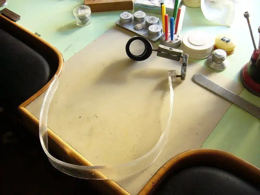

Lo que me resultó cómodo es un soporte que lo vi por 1a vez en los de D, Luis.
Yo lo hice de recortes de, que compré por dos mangos en una casa de acrílicos/policarbonatos,
y movimiento -que tomé de otro soporte-, con dos codos universales :
El arco se va moldeando de a poco en la hornalla,
y te lo hacés a medida de tu cabeza.
