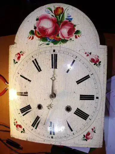

Os presento a mi Selva Negra lacado. Me dijeron que era de 1830.
Tambien creo que los que tenían dibujado una rosa eran llamados de boda.
Según Blackforest clockmaker and the cuckoo clok- K. kochmann la maquinaria es de tipo V y puede serlo.
El centro del escape tiene mucha holgura. Se puede observar que si se tira un poco de la rueda contadora se puede girar para ponerla en hora con las agujas.
Me lo dieron con unas pesas de plomo fundido sin carcasa de latón que pesan 3,6 kg El reloj es bastante grande 37x27 cm
Ya subire mas fotos con detalles que me gustaría que comentar de cara a restaurarlo.
Me encanta lo primitivo que es!!
Pero para gustos los colores.
Espero que os guste.
J.P.

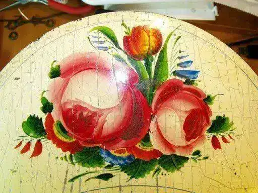

Tengo uno parecido, en el mio el frontal esta bastante deriorado, no se como limpiarlo.
Es un reloj precioso precisamente por lo que dices ¡¡ lo primitivo !!, eso creo o espero
aaronez
esto de los relojes es un misterio. Tengo en casa la misma esfera mas deteriorada con un color amarillento cuerda para 7 dias todo igual a ese salvo que las pletinas son de metal tambien los cubos. Pero aquí viene lo más curioso tengo la misma maquinaria que ese que muestras de madera el mismo, solo que es al contrario este tiene no tiene cubos para la cuerda, va por el mismo sistema de cadenas de la clásica ratera las cadenas son mucho mas fuertes son de hierro, de este no tengo esfera, Lo que si tengo las pesas creo que originales del primero son como los relojes de torre, y es decir dos cubos de metal lleno de metralla, y superpuesta a las pesas tiene un cono de la misma grosor de las pesas para tapar los agujeros por donde se mete la tornilleria.lo único que me falta de ambos son los pendulos del primero funcionó con un péndulo muy pesado que no creo fuera de él (te importaria describirme el pendulo) Del segundo se que funciona tambien cuerda para 7 dias etc etc.. saludos y gracias por las fotos( si pudiera ya os lo enseñaria)
Sobre la limpieza hay un hilo en que reparan perdidas de pintura, muy hábil y difícil
Como no tengo tiempo voy a a esperar a consultar a una restauradora de pintura, para ver que dice de la limpieza. Recuerdo que decía " la regla de las 3 A: agua, alcohol y acetona, de menor a mayor"

Yo la verdad no lo limpiarias más, si está inmpecable. Le quitaria el polvo, lo engrasaria y listo. Miss pesas no pesan menos de 3 Kgs. Ya que tengo un morez que no tiene pesas, y le añadi el pendulo que un poco mas de tornilleria y el morez está funcionando. el péndulo aque tiene es parecido, pero no igual, y en cuanto si se desliza vigila la rosca que tiene debajo de la lenteja, le pones una arandela y adelante si no concuadra la lenteja con la rosca, es señal de que este no es del reloj, pero no tiene ninguna importancia tienes dos opciones le haces una varilla nueva y le pones rosca tu mismo, y si no te quieres calentar la cabeza, cuando lo tengas es posicin justa pues le colocas entre la varilla y el péndulo un tope para que no se deslize. si quieres alguna aclaración más en lo que yo sepa te ayudaré, Sañudos

La única pega que le veo es que tengo entendido que en pintura se pide que las restauraciones sean reversibles y que se pueda notar que es antiguo y moderno quizas Pero da para otro hilo seguramente. Es como los relojes con piezas originales y aftermarket.

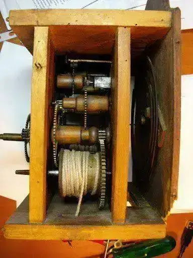

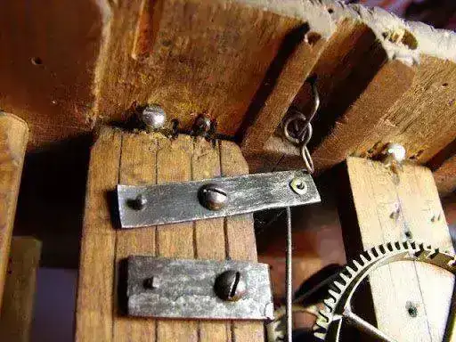

MAs fotos

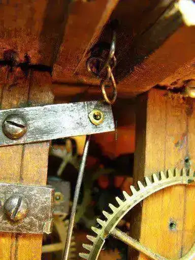

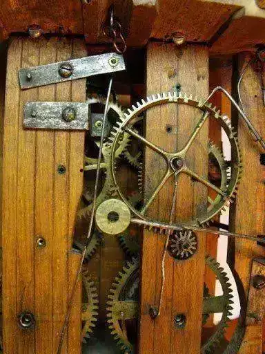

Aquí se ve la sujeción de la pletina trasera que esta desvencijada. ¿ES así como iban originalmente? ¿Con clavos o tornillos? O era una cuña de madera?
La caja esta vencida del peso.
y por eso quizá le hicieron ese apaño tan feo. Se ven marcas de clavos. ¿Alguna referencia?
Aqui se ve mejor la holgura del centro o buchón del péndulo.
Ahora no ajusta el escape, y salta de diente. Y no anda, claro.
Por otro lado se ve que ha sido varias veces desmontado y vuelto a montar, fijaos el estado de la ranura del tornillo.

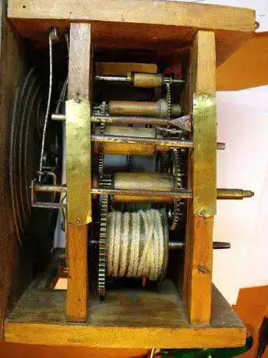

Pongo alfuna foto de uno de los que tengo
como habeis visto el frontal esta muy deteriorado y ademas "envejecido" con rastros negros, hasta se ve una huella del
"envejecedor" mas o menos a las dos
en la siguiente pongo un lateral en el que se aprecian los ejes de madera
en esta se ve el mecanismo de ¡¡ despertador !!. Precioso por su sencillez

Por detrás si que está hecho polvo, iba sujeto con unos pasadores,que creo que tienes uno a la derecha de la foto, tornillos ninguno, desmóntalo mira a ver como puedes sanear la madera tràtala con matapolillas, no compres ninguna marca de la dregueria haz un poquito de gas oil con una bolita de naftalina o dos lo que te parezca. y les pasas con un pincel, no las sumerjas. si te falta algun pedacito de madera con un poco de polvo de lijar y cola blanca de carpintero, lo puedes solucionar cerrando un poco el buchon con un martillo un tornillo para sujetar y una piececita de acero de las que sirven para hacer huecos en los ladrillos y paciencia lo puedes solucionar. en cuanto al péndulo tienes pocas alternativas tu verás. El balancin lo has de poner bien plano ese, no te funcionará bie, o le haces uno nuevo igual a ese. No subo fotos porqué no tengo ni cámara, ni un telefono movil ni nada de eso. Lo tengo que pedir por favor a mi hija, y ella nunca tiene tiempo. ya te dije el péndulo de las rateras tienen una estrellas de bronce pero en esos que tienen una semana de cuerda el mio es de bronce sin estrella. De las fechas, yo nada se, solo que tengo uno igual a ese todo de madera excepto las ruedas. para mi todo son rateras, y el nombre que le has puesto ahí, es la primera vez que lo oigo. saludos
como te dice Alfonso imprescindile dos escuadras, y él encima

Amigo Jprozas, precioso selva negra con esfera en un excelente estado, el reloj es de antes de 1850 año en que dejaron de utilizar las ruedas con madera y pasaron a ser metalicas.
Para el bastidor de la máquina se empleaba madera de haya o roble.
Uno de los factores que más perjudico a estos relojes es la dilatación y contracción de la madera, debida a los cambios de clima. La madera se estabiliza en tamaño en función a la curva de equilibrio ambiente, formada por la temperatura y la humedad, hasta los años 50 las variaciones en humedad eran muy pocas por lo que la madera no sufría variaciones importantes de tamaño, después de esa fecha la llegada de la calefacción a las casas y los equipos de aire acondicionado, han hecho que las curvas de equilibrio bajaran de 4 a 8 puntos, lo que representó una fuerte contracción en la madera con el consiguiente cambio de volumen o incluso deformación segun longitud y corte. Algo similar presenta el fijador de la varilla del péndulo, generalmente de raiz de madera, (igual que los bujes de las ruedas), que esta agrietado y esto impide fijar la varilla.
Estos relojes no deberian estar colgados, debería hacerse una base para que descansen sobre ella, evitando así la dilatación por tensión a la que el mismo peso del reloj y sus pesas lo somete.
La suma de todos estos factores, dilatación por tension debida al peso y cambios en la curva de equilibrio en el medio ambiente donde esta el reloj, producen lo que ahora vemos.
La primera solución es hacer una peana o 2 patas para soportarlo y que no "Cuelgue" de un clavo y la segundo es mirar de fijar toda la estructura para que cada rueda pueda trabajar sin tensión.
