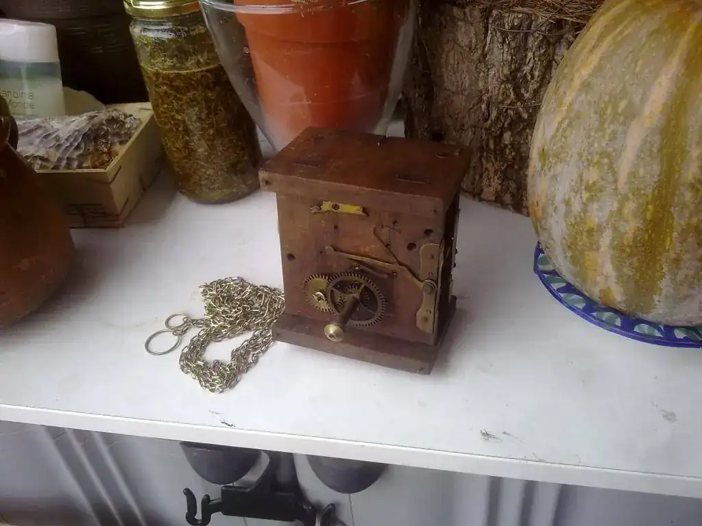

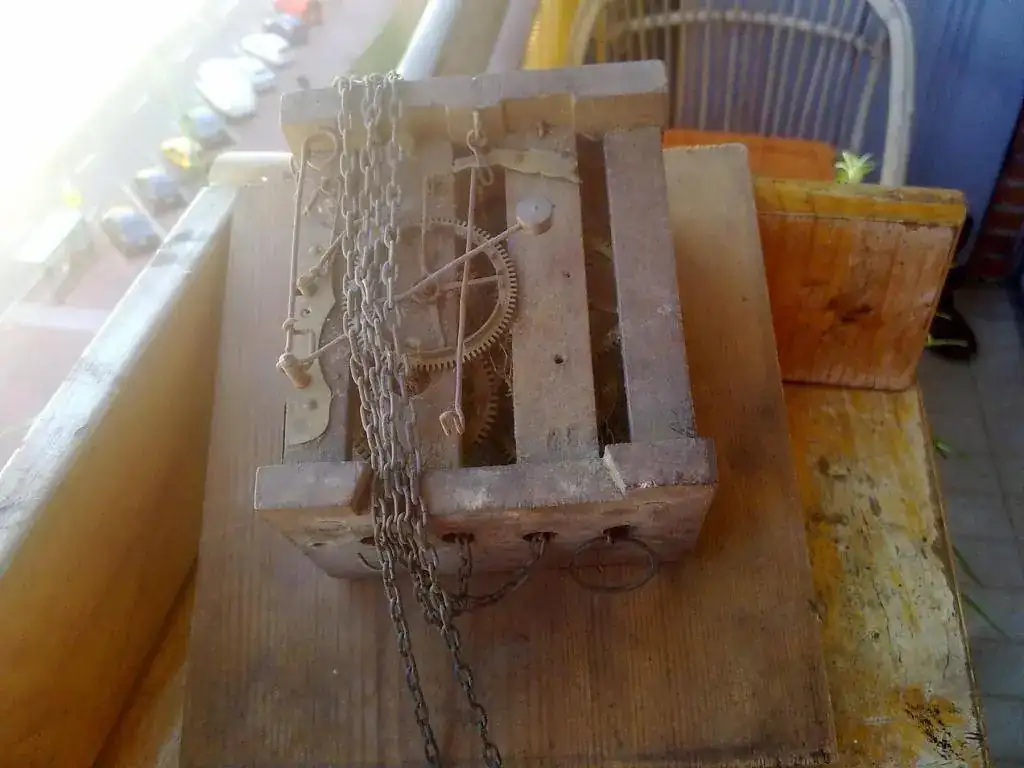

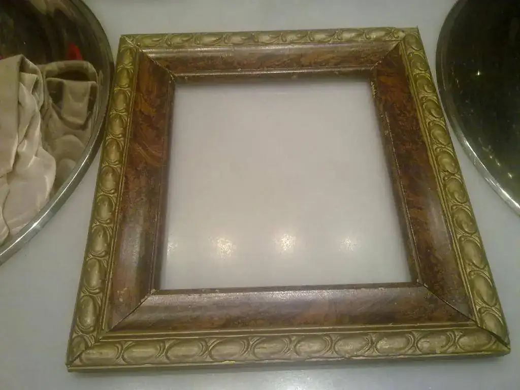

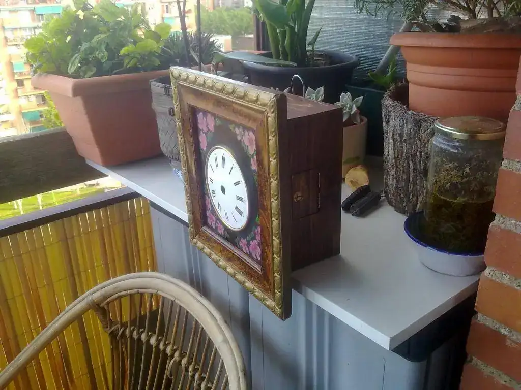

paseando por el rastro encontre una maquina de ratera adosada a una madera
pense que se puede hacer solo con esto, pues pense devolverlo a la vida y construir la ratera

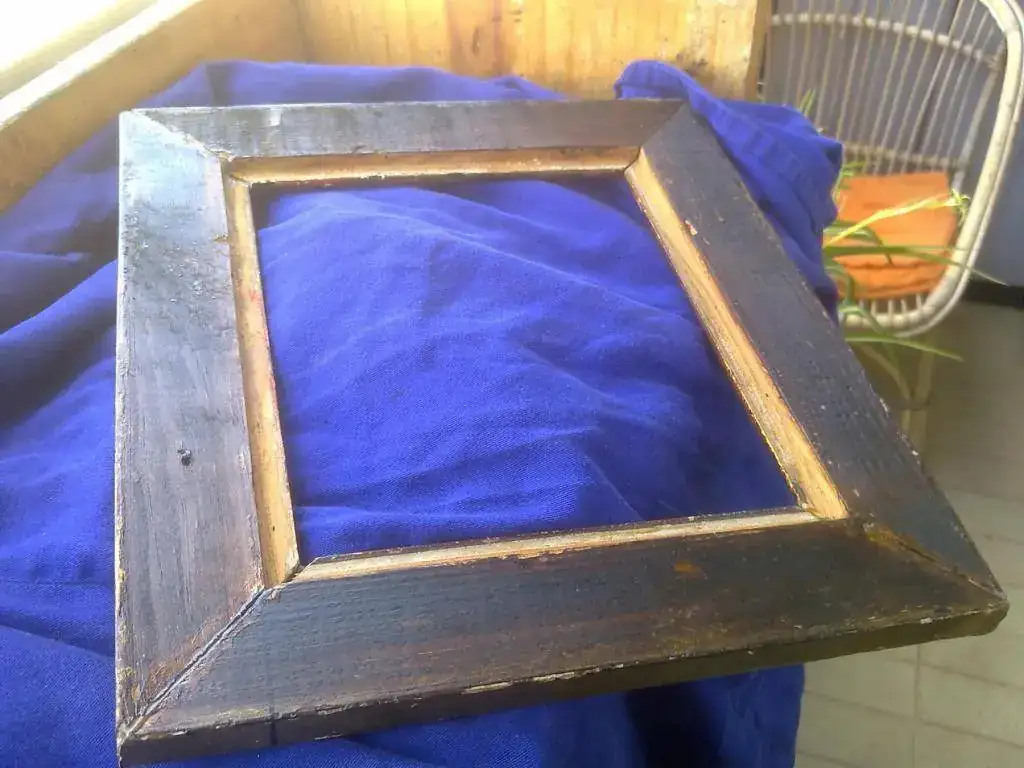

a si que fui al rastro y busque un marco de un cuadro antiguo que fuese de la epoca, como no tengo mucha maquinaria lo corte a mano

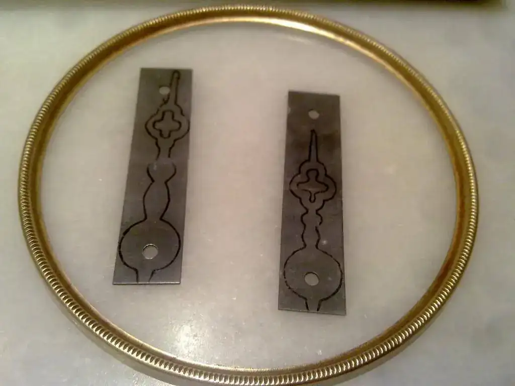

tambien fabrique unas saetas tipicas de la selva negra

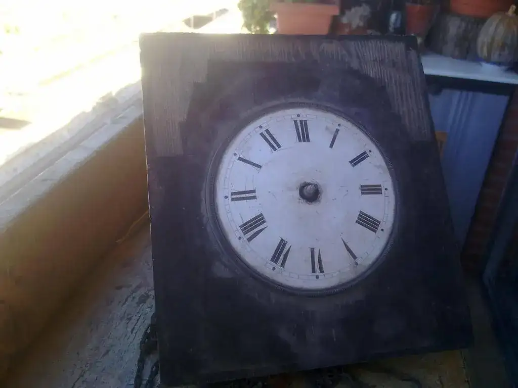

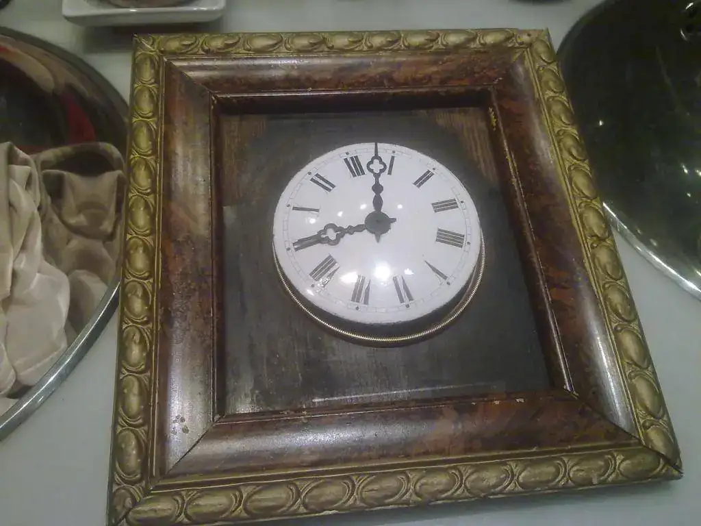

un poco de limpieza de la esfera y su bisel y se iba perfilando el proyecto

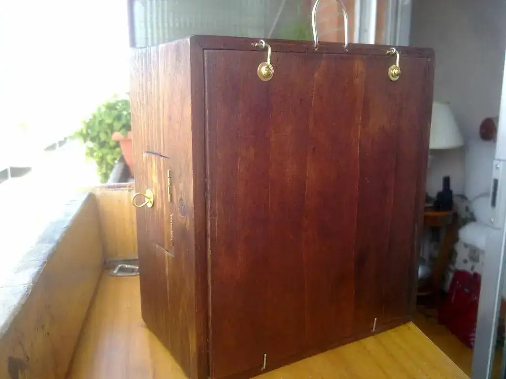

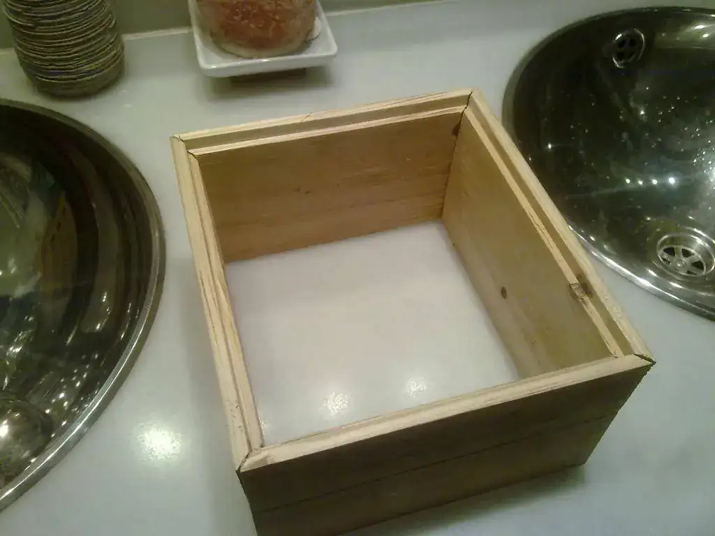

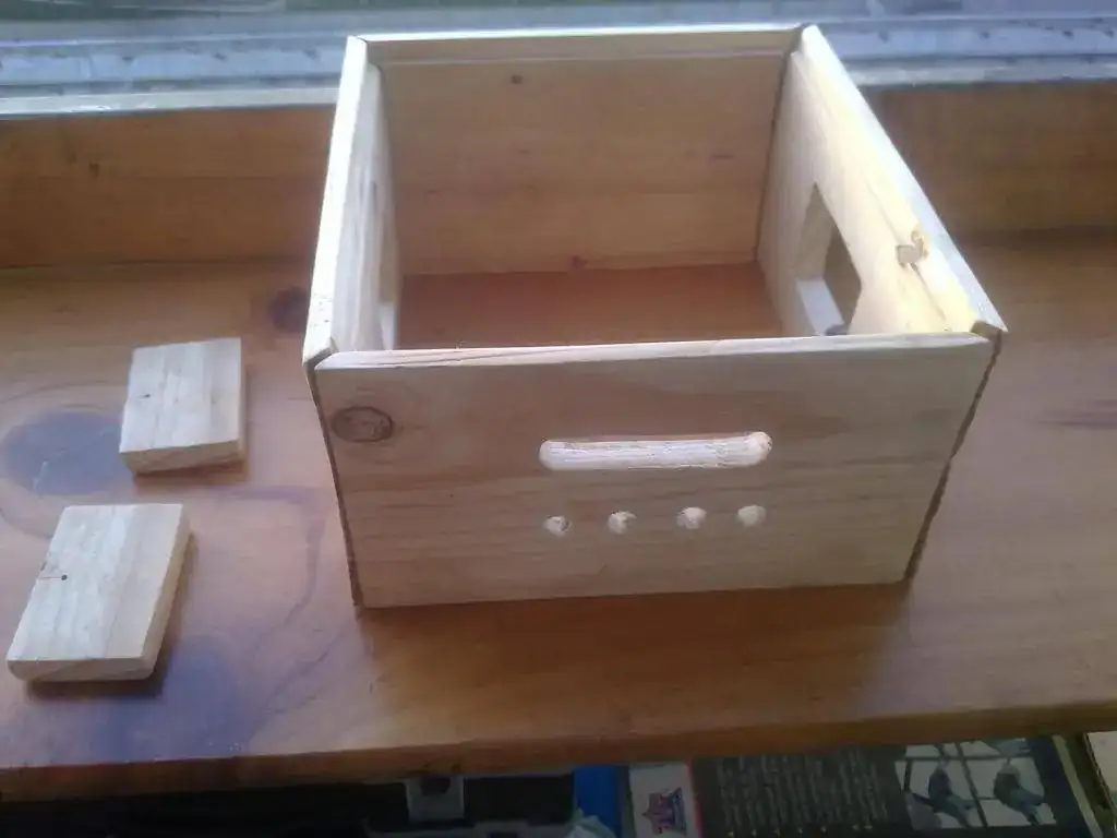

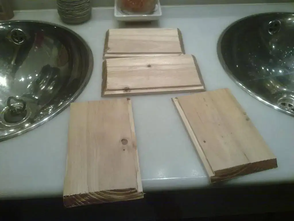

bueno continue fabricandole la caja, como no tenia maderas de 11mm encontre unas en la calle que estaban dobladas las moje y enderece con sargentos

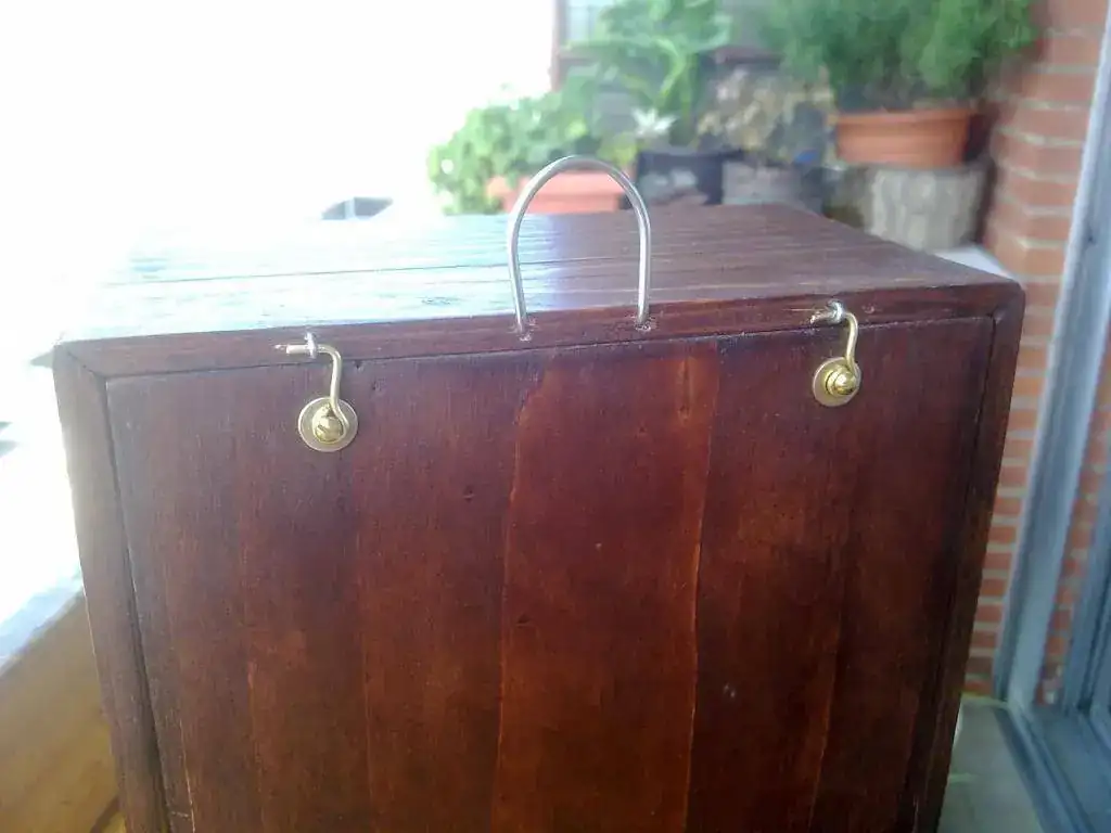

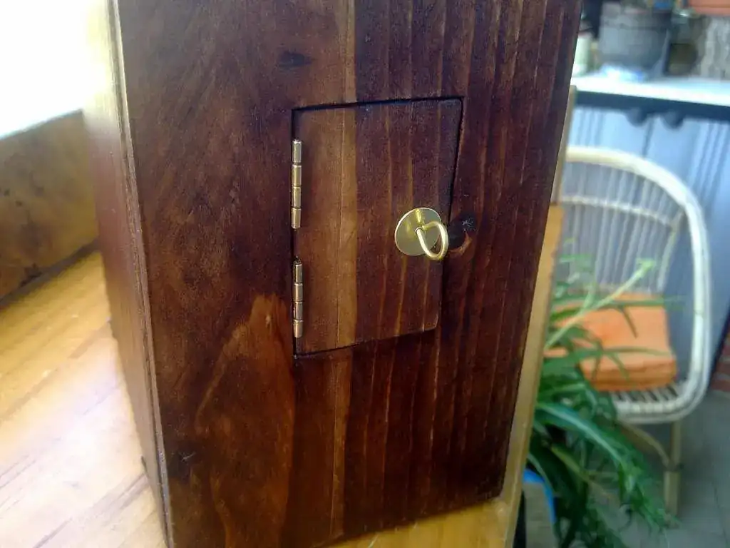

fabrique todos sus herrajes y teñi y barnice con goma laca, igual que cuando fabricaban estos relojes

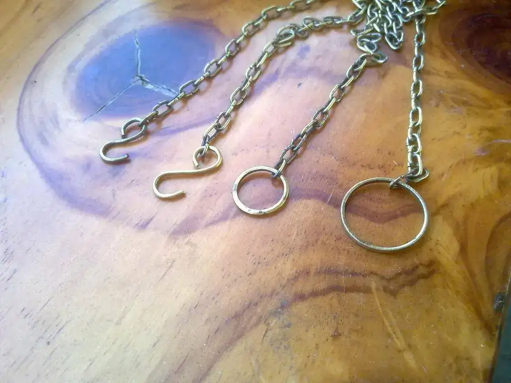

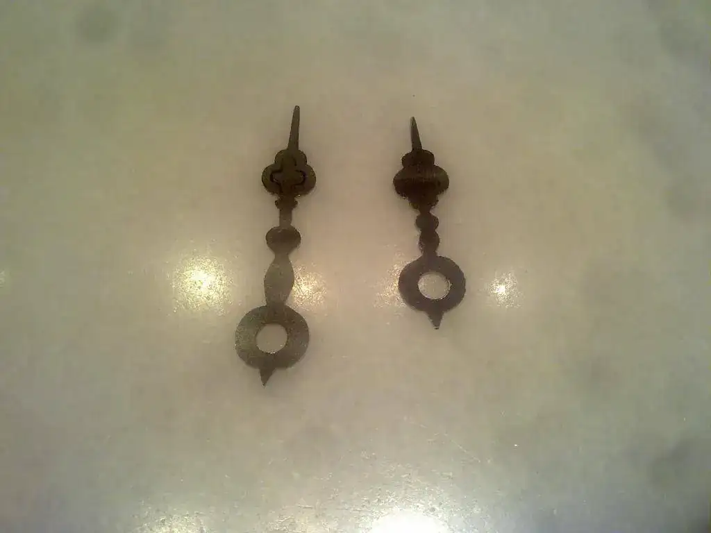

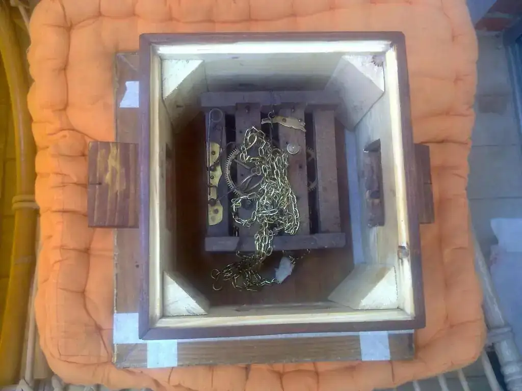

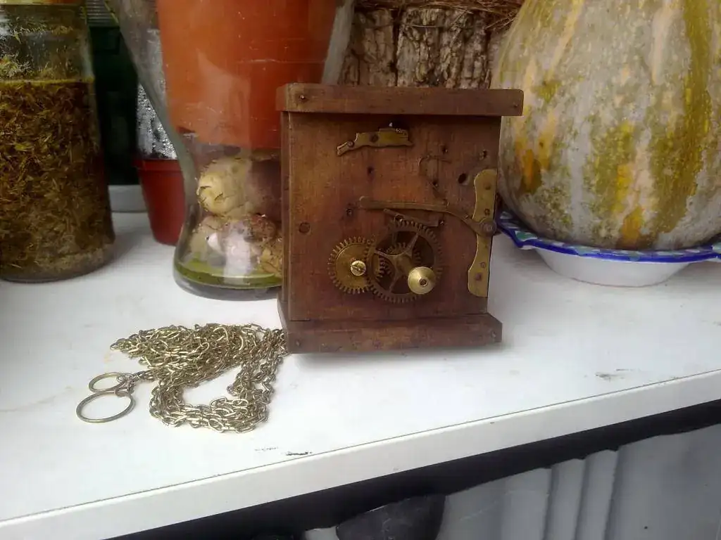

continue con la maquina que limpie , aceite, nutri su madera, puli sus cadenas y fabrique las tuercas de cerrar las agujas

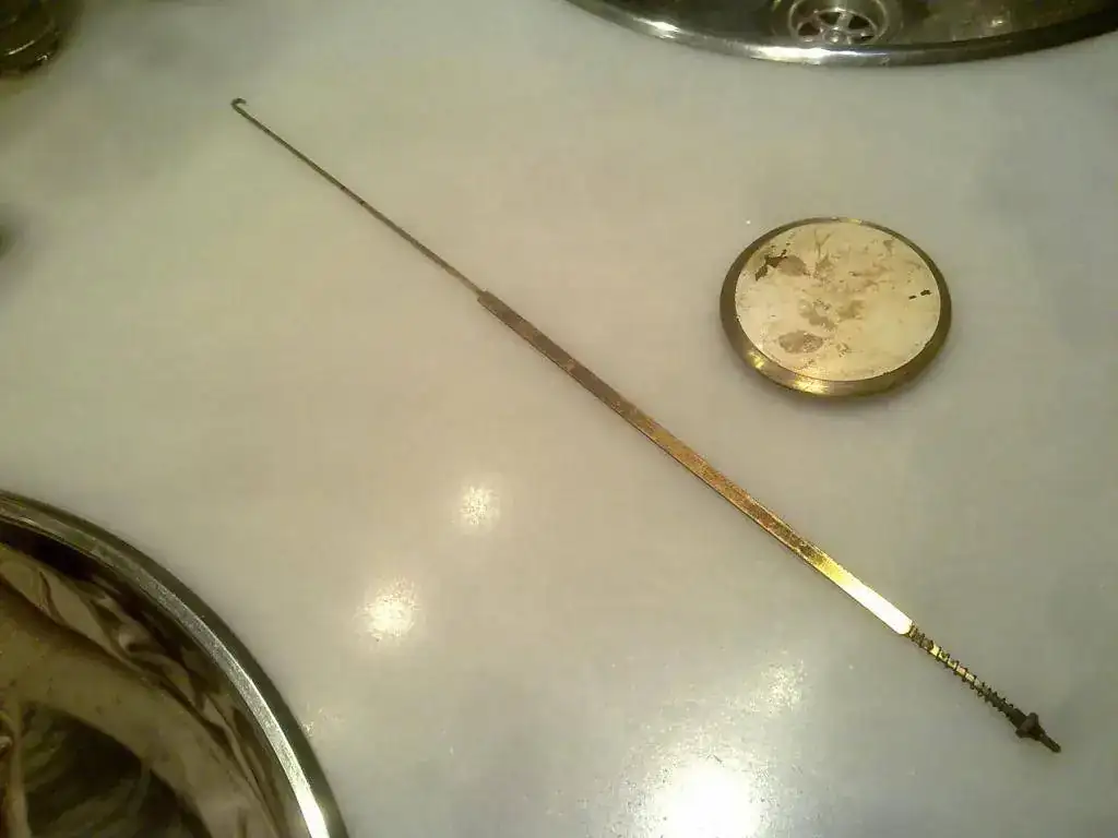

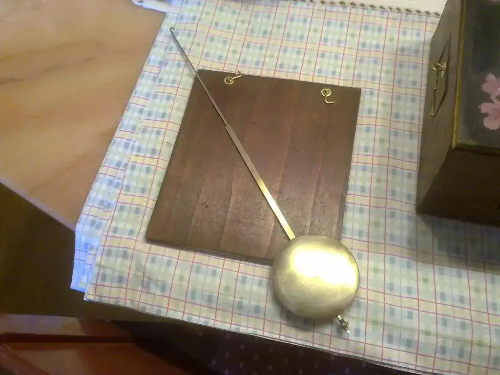

fabrique la varilla del pendulo y busque una lenteja
todo empezaba a encajar

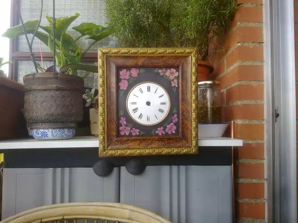

la esfera que era una calamidad habia que mejorarla
y bueno por ahora ya esta, hiremos poniendo los siguientes avances espero que os guste este proceso de restauracion

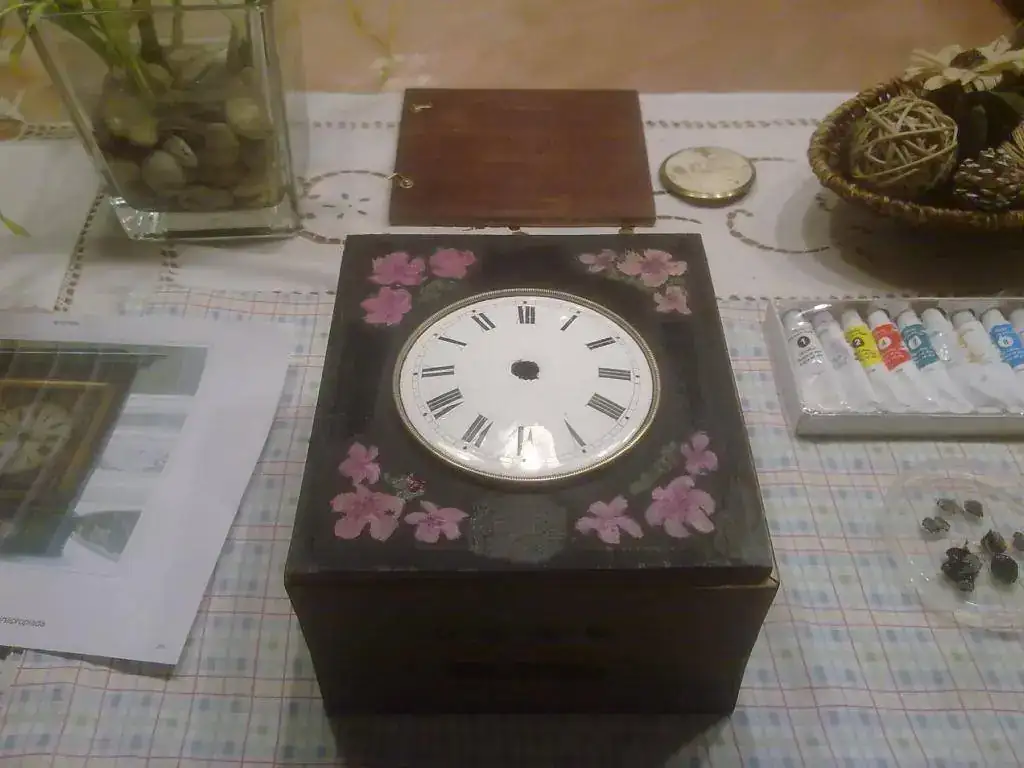

bueno mientras seca el óleo que tarda casi ocho dias, ese es su problema, me dedico a otros menesteres
termino el pendulo, que lo pulo y monto, pues su lenteja era esmaltada
fabrico sus ganchos

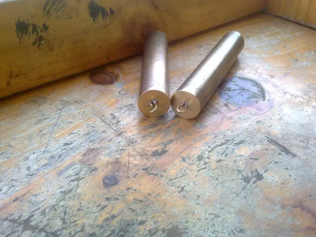

tengo una barra maciza de bronce, la corto refrento sus perfiles para que queden perfectos taladro y le pongo unos ganchos apropiados
a si que ya tengo fabricadas sus pesas que primero calcule su peso, como podeis comprobar
es un reloj bastante artesanal..;-)
tambien fui ambientando la parte trasera del marco, para cuidar todos los detalles, le aplique betun de judea que le sienta muy bien a la madera
no se si os habreis fijado en la marca de la ratera, es una de las firmas mas presitgiosas de la selva negra una PHILIPP HAAS UND SOHNE se caracteriza por el soporte del ancora que representa una liebre, a este tipo de relojes en la selva negra los denominaban " reloj rahmenuhr " habitualmente pintados al óleo y dentro de un marco...saludos

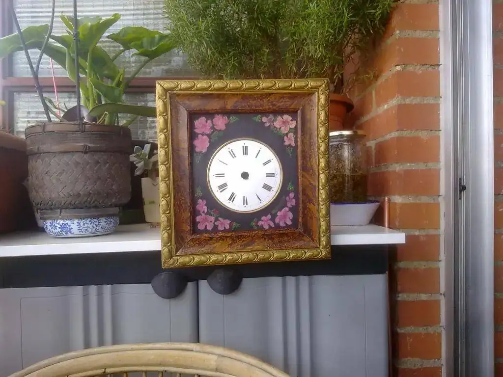

el frontal ya esta terminado a falta de que se seque para darle una capa de barniz para cuadros, la pintura ha sido un tanto asimetrica para darle un toque artesanal " aveces no se sabe si se acierta" pero bueno ya esta montada en su caja y cuando seque todo terminare de montarla, para su consolidacion he utilizado colas animales, los tintes han sido naturales como la nogalina y caobilla, y por supuesto barnizado a mano con gomalaca.

Podrías indicarme la duración de la cuerda? Tengo uno similar que tengo que darle cuerda cada dos días y creo que tienen que durar más
Saludos amigo y enhorabuena de nuevo.
estos relojes de la selva negra, son un tanto primitivos y al igual que los relojes linterna al llevar solo tres ruedas la cuerda dura 30 horas, estan concebidos para darle cuerda todos los dias, pero son a si y este es su encanto, mas o menos como los moviles hoy en dia que hay que cargarlos todos los dias, pero con unos años mas en las espaldas.

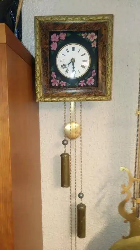

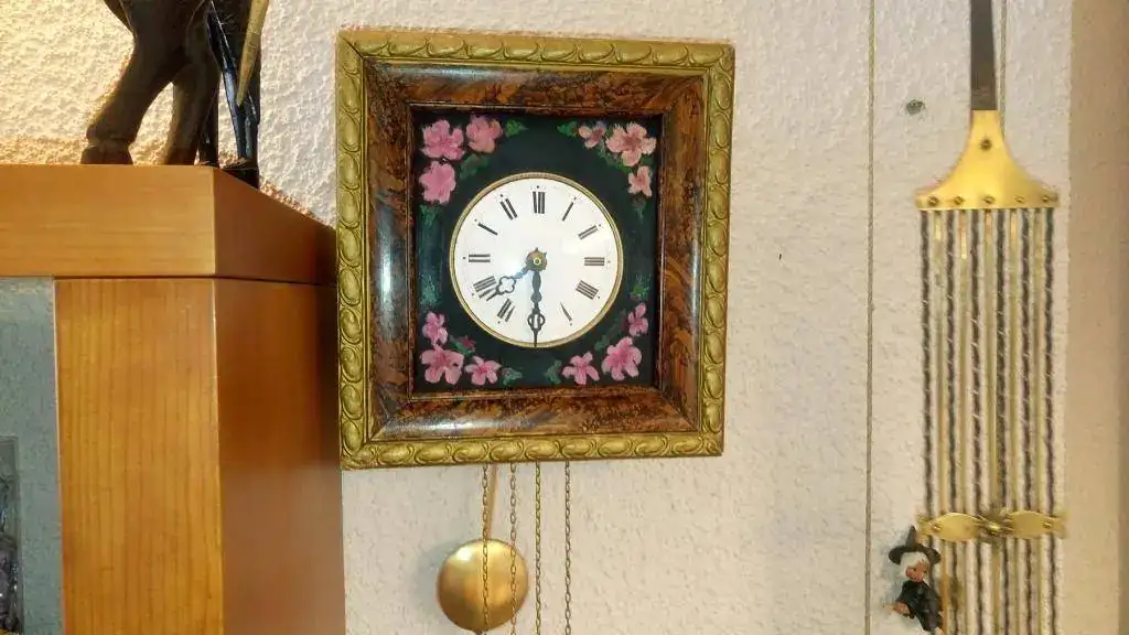

bueno aprovecho para mostrar ya el reloj terminado y funcionando, le coloque campana para dar las horas, se que muchos llevan gong y algunos campana he optado por esta pues me gusta mas su sonido, las pesas la tuve que cambiar pues me habian quedado un poco justas de peso por el pendulo que quizas era un poco mas pesado de lo que devia ser, ahora tiene unas originales de ratera, bueno haber si os gusta.
y esto es todo..saludos
el sitio donde esta colocada no es muy apropiado pero es que ya no me quedan clavos disponibles ni paredes en casa..::blush::
