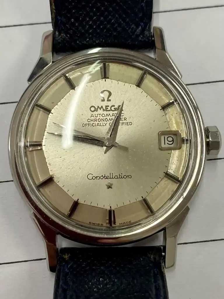

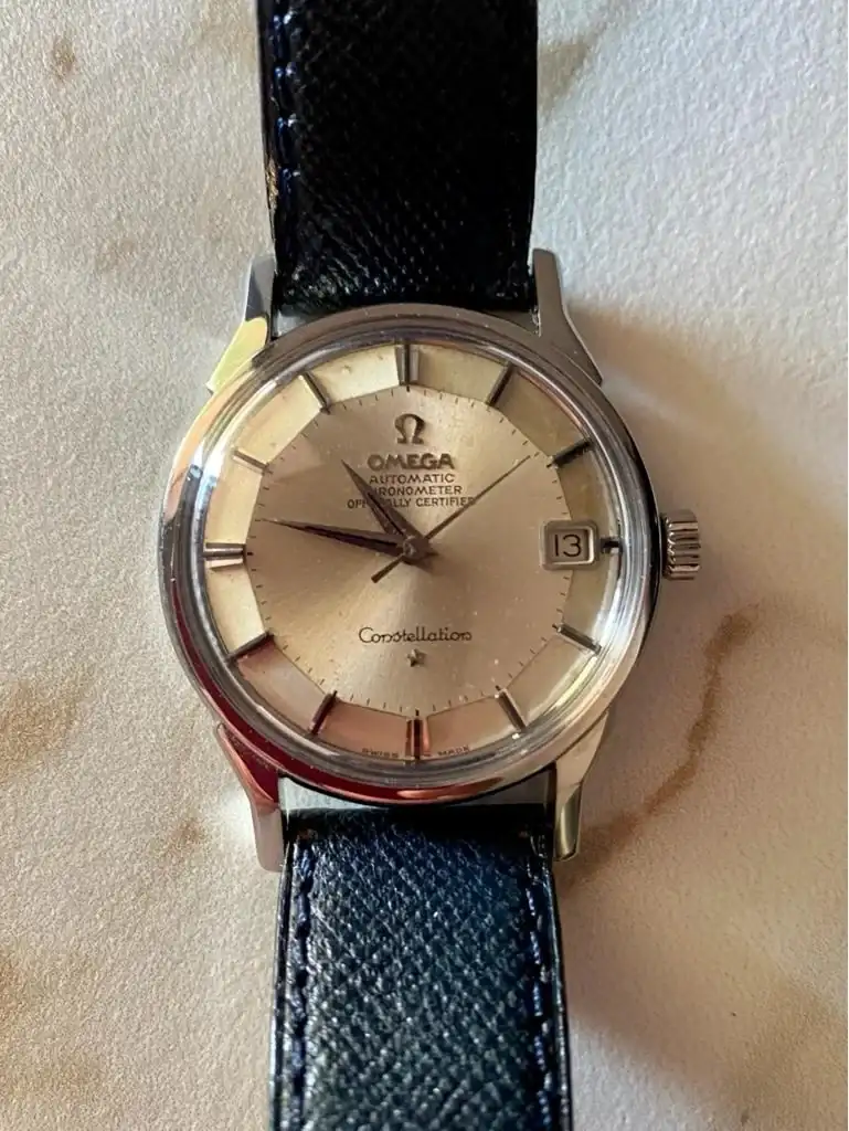

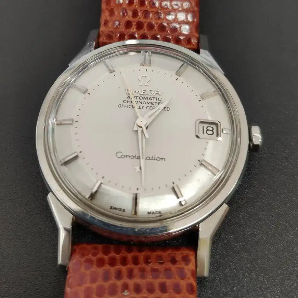

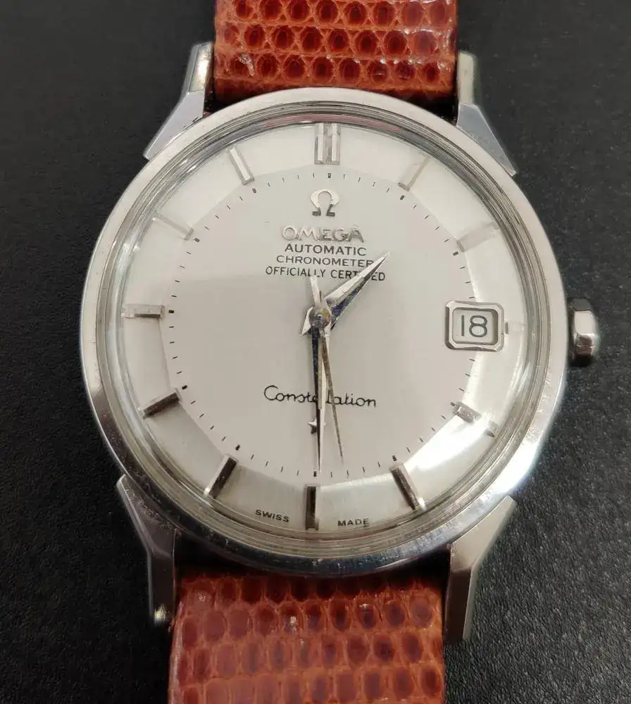

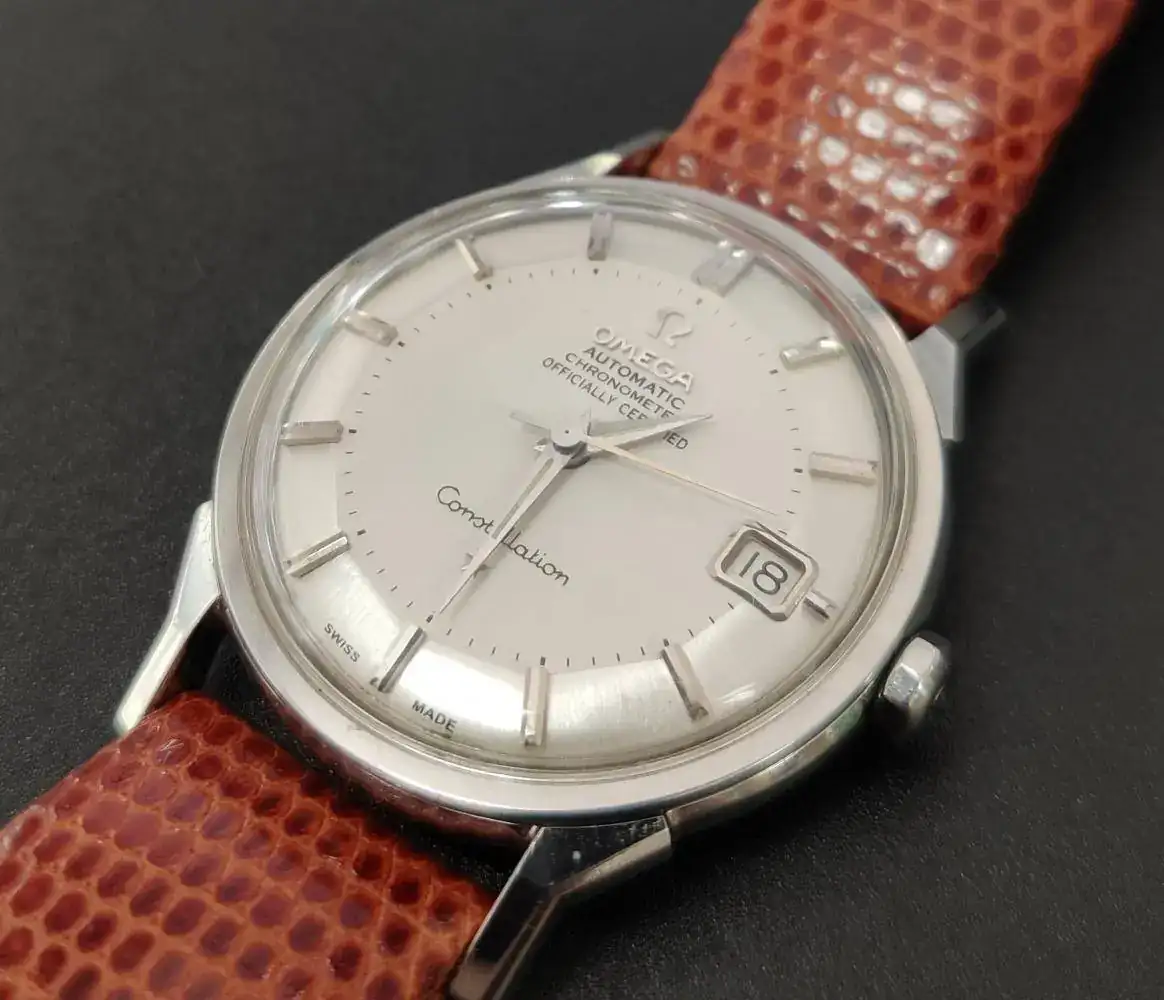

Os pongo fotos con más detalle.
La verdad es que es una preciosidad y yo, estoy a favor de un buen cuidado de los relojes , ya sea con la pátina o una buena restauración.
En este caso , la grafía es algo más moderna ( y no la de la época ) y esos pequeños desajustes en la línea es algo que me canta, pero no me disgusta el conjunto, el color me parece espectacular.
Ver el archivos adjunto 865383
Ver el archivos adjunto 865384
Ver el archivos adjunto 865385
Ver el archivos adjunto 865386
Voy a meditar si me quedo con esta Belleza :)
A mi me parece un reloj precioso. Si te lo quedas, a disfrutarlo con Salud.
Arratsaldeon, mi más sentidas disculpas si he llegado a ofender a alguien, no ha sido mi intención lo único que he querido dejar sobre el tapete el tema de que es un reloj con rellamada incluida, por supuesto que cada uno es libre de hacer con sus dineros lo que quiera, y yo no soy nadie para poder juzgar por ello y creo que siempre intento no juzgar, era solamente hacerle conocedor al comprador de ese reloj que le habían hecho ver que el vendedor de susodicho reloj le estaba vendiendo el oro y el moro. De todas formas si el comprador de un reloj está a gusto con el quien soy Yo para llevarle la contraria, si a todos nos habrá pasado alguna vez digo Yo, lo que pasa que para este forero el reloj Omega Constellation era como su reloj de ensueño y que te den gato por liebre pues a nadie creo Yo que nos gusta. Pero cada uno a su libre albedrío que diría alguno. Mi consejo ha sido para que se diera cuenta que el reloj tenía fallos, a mí también me gustaría que me lo dijeran si se me ha pasado por alto algo así. Un saludo para todos y ante todo honestidad en estos tiempos es primordial.:innocent:
A mi desde luego no me has ofendido y me parece raro que puedas ofender. Al contrario, la opinión más experta de alguien que te indica que te están vendiendo un truño es valiosísima y te invito a que lo hagas siempre que consideres, que los novatillos como yo, que nos gustan estos relojitos, pero no tenemos tanta "vista", lo agradecemos.
A mi encanta tal como está, aún reconociendo sus fallos. Tambien habría que tener en cuenta lo que se ha pagado por él....

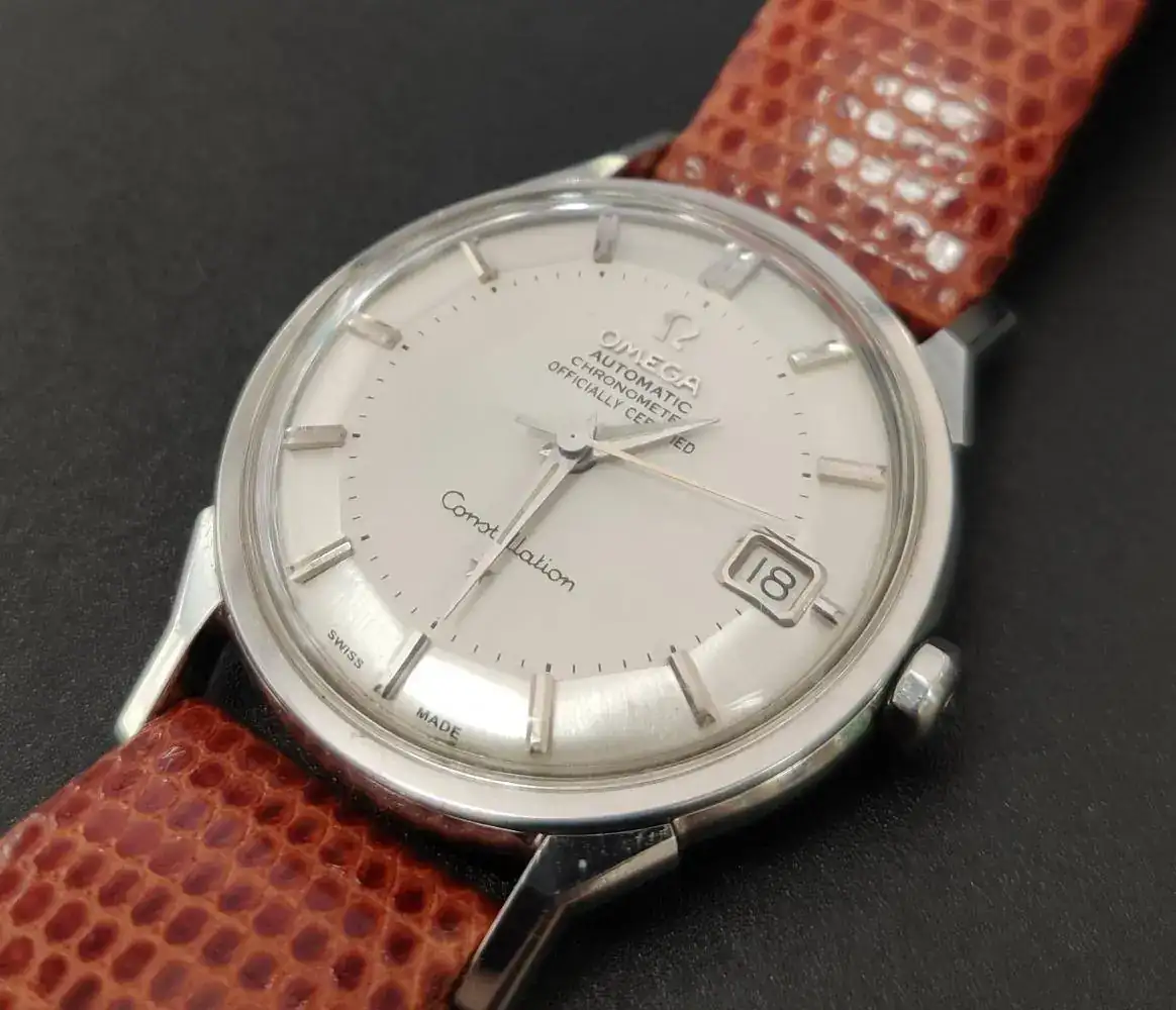

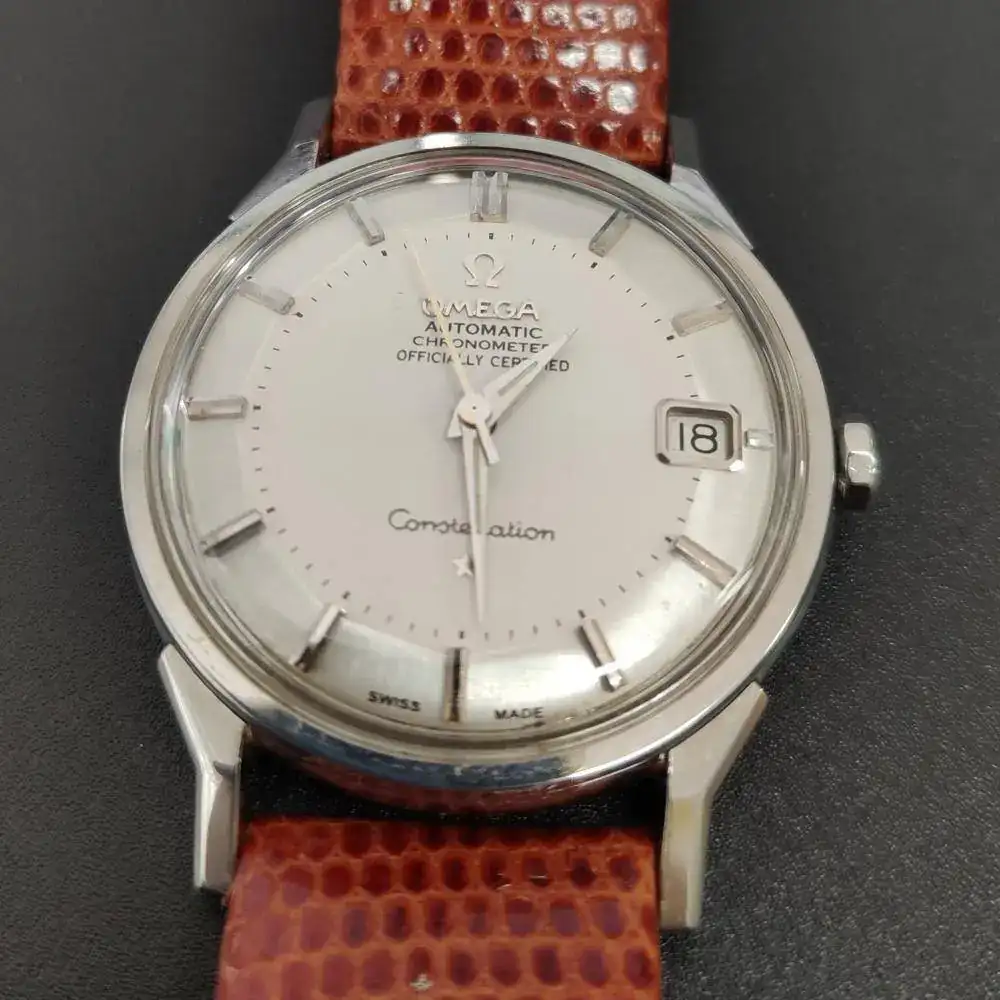

Espero que no sea hacer spam, porque desde luego nada tengo que ver con el vendedor, pero acabo de ver el Pie Pan que vende un compañero en el foro, y que le acaba de pegar un recorte de precio considerable alegando que la esfera está restaurada y no lo sabía antes.
A mi me parece que tiene una pinta soberbia, no me importaría tenerlo, como no tengo ojo experto, no veo los fallos, ya hasta me entran las dudas de si el mío está restaurado :laughing1: Pero lo que sí veo es también algún índice desalineado, aunque puede que sea debido al ángulo de la foto.... ya sin verlo en macro no me atrevo a opinar.

Creo que el OP hace bien en devolverlo.
Efectivamente, la grafía de constellation no es la de la época y los índices no están perfectos. Pasa parecido al mío , la verdad. El mundo de los pie pan está complicado porque muchas esferas están restauradas ( y es " normal" después de 60 años en la mayoría de los casos ).

Espero que no sea hacer spam, porque desde luego nada tengo que ver con el vendedor, pero acabo de ver el Pie Pan que vende un compañero en el foro, y que le acaba de pegar un recorte de precio considerable alegando que la esfera está restaurada y no lo sabía antes. <br>
<br>
A mi me parece que tiene una pinta soberbia, no me importaría tenerlo, como no tengo ojo experto, no veo los fallos, ya hasta me entran las dudas de si el mío está restaurado <img src="https://relojes-especiales.com/foros/images/smilies/new/laughing1.gif" border="0" alt="" title="Laughing1" smilieid="53" class="inlineimg"> Pero lo que sí veo es también algún índice desalineado, aunque puede que sea debido al ángulo de la foto.... ya sin verlo en macro no me atrevo a opinar. <br>

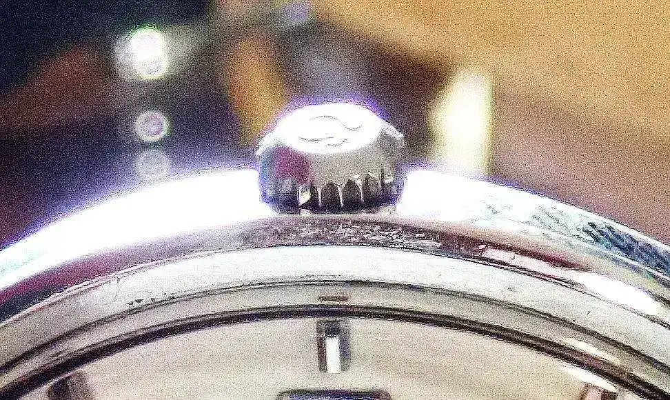

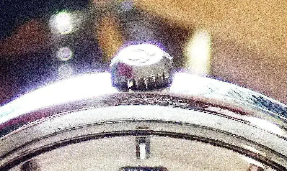

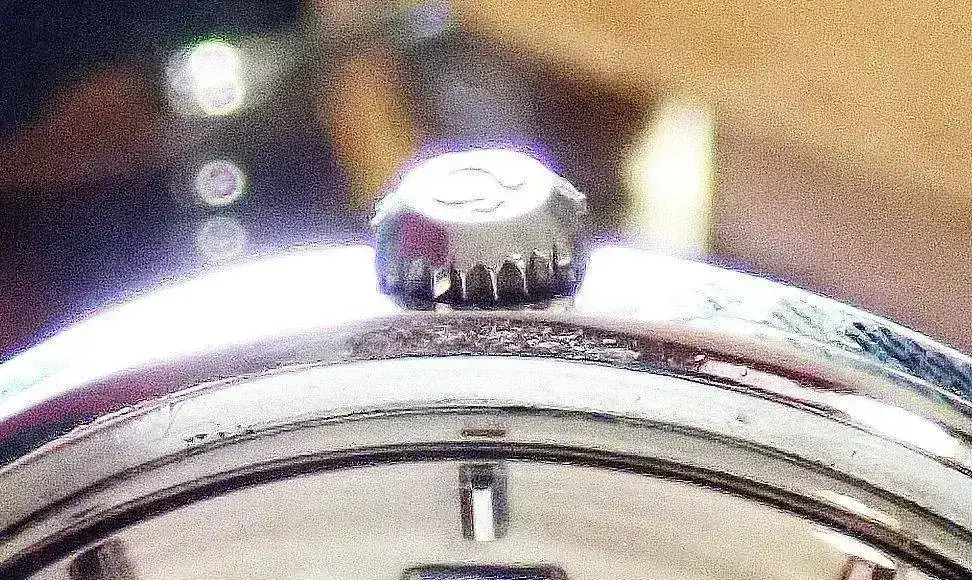

Precisamente el mío tiene esta corona:
Firmada Omega, pero ignoro si es la original, porque los demás que veo vienen con esa otra corona "facetada", que la verdad es mucho más bonita y le da personalidad al reloj. Pero es un detalle que advertí cuando compré el reloj y no le di importancia.
Ver el archivos adjunto 865757
El mío venía también con otra corona Omega, y los que saben de esto (yo soy un neófito), me dijeron que la corona original de este modelo es la decagonal, la puedes comprar en la bahía, la verdad es que como dices la corona original le da un toque diferente y es más bonita, se puede apreciar en la fotos, en la primera foto aparece con la corona que traía, y en la segunda con la que tiene que llevar. Un saludo

Vaya! Pues ni con lupa me doy cuenta, pero si quieres dar tu opinión, bienvenida porque yo ya digo que lo agradezco.
Las grafías son todas incorrectas. Para empezar debe poner Chronometer, no Chronometre. Las tipografías ni siquiera concuerdan, fíjate las 'M' de ambas palabras arriba. La tercera línea parece una sola palabra en lugar de dos.... etc.
Me había fijado sobretodo en el "oficiallycertified" todo junto que me rechinaba un poco. Lo dicho, gracias por la opinión.
