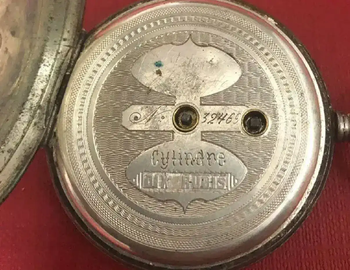

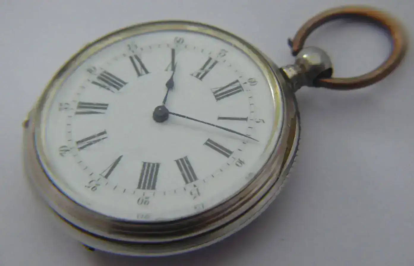

La de cosas que te llega ha contar un cacharro de estos....

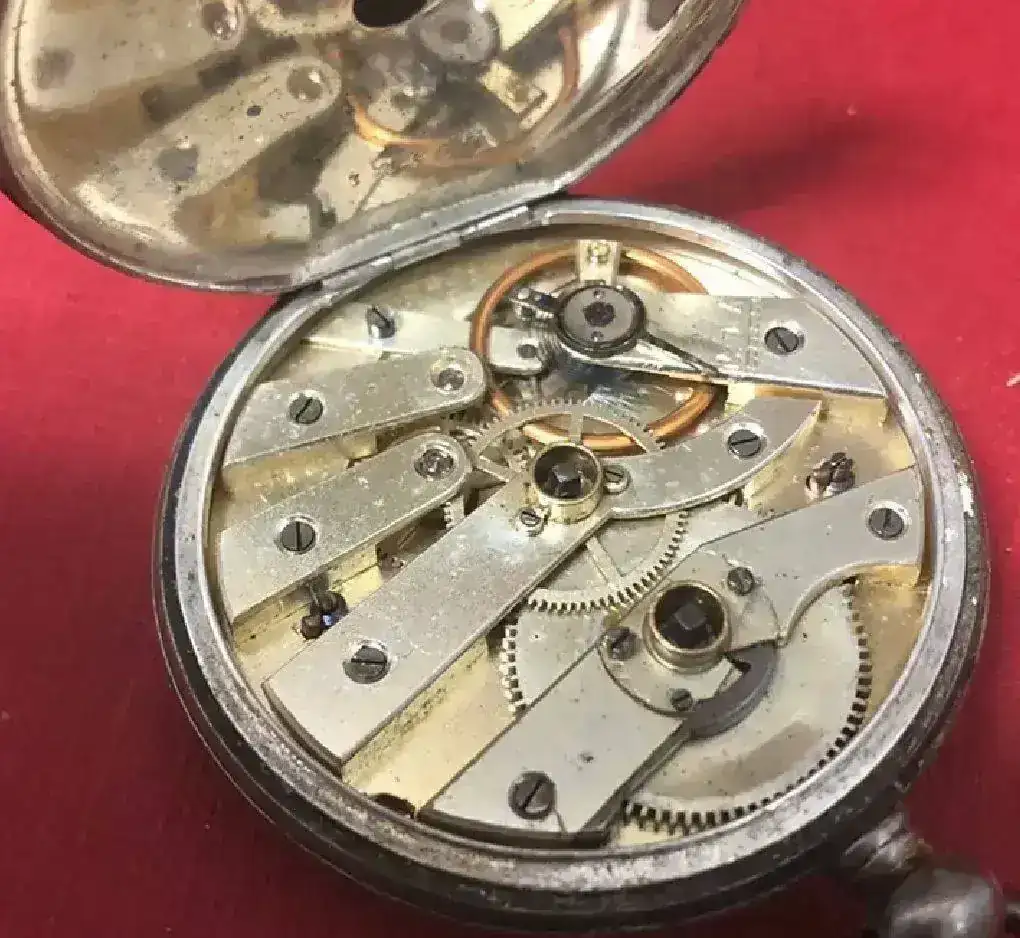

Lo vi en todocolección hace un tiempo y me hizo ojitos...

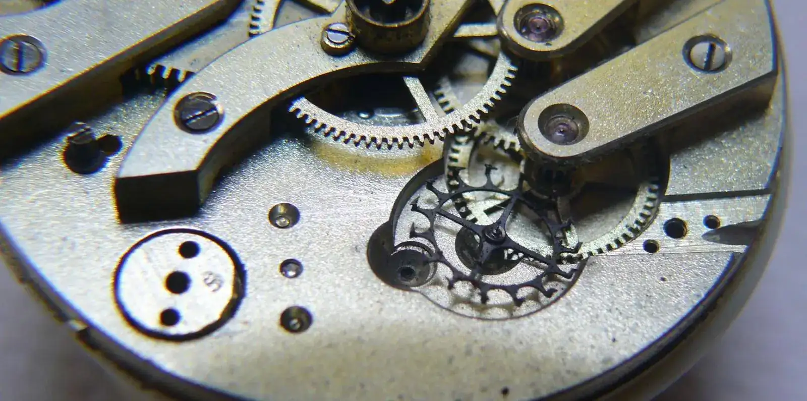

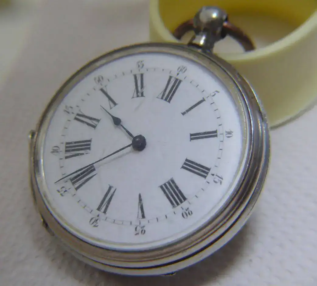

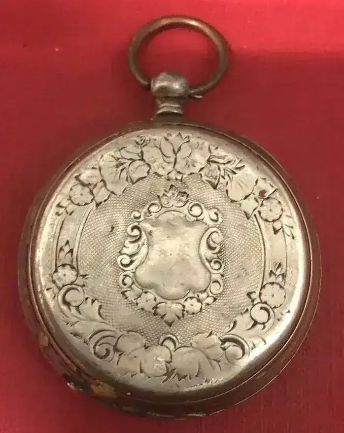

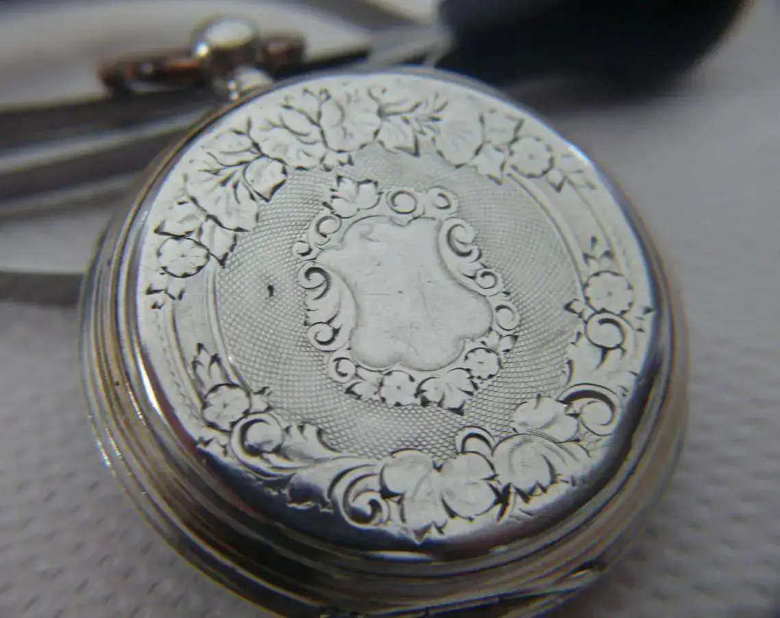

Tenía ganas de tocar un lepine del tipo 4, con su cilindrito delicado y este candidato se vino para el Sur para hacer de conejillo de indias, ya que el vendedor decía que el volante se movia y se paraba al rato.... buena señal... o no ???

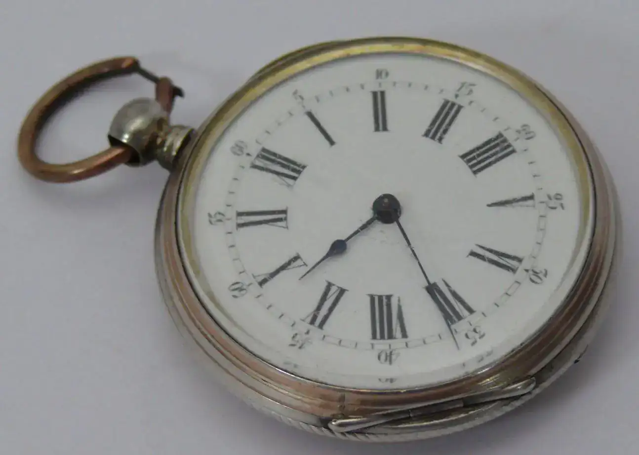

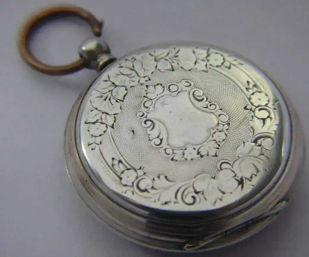

Esta era la foto del anuncio

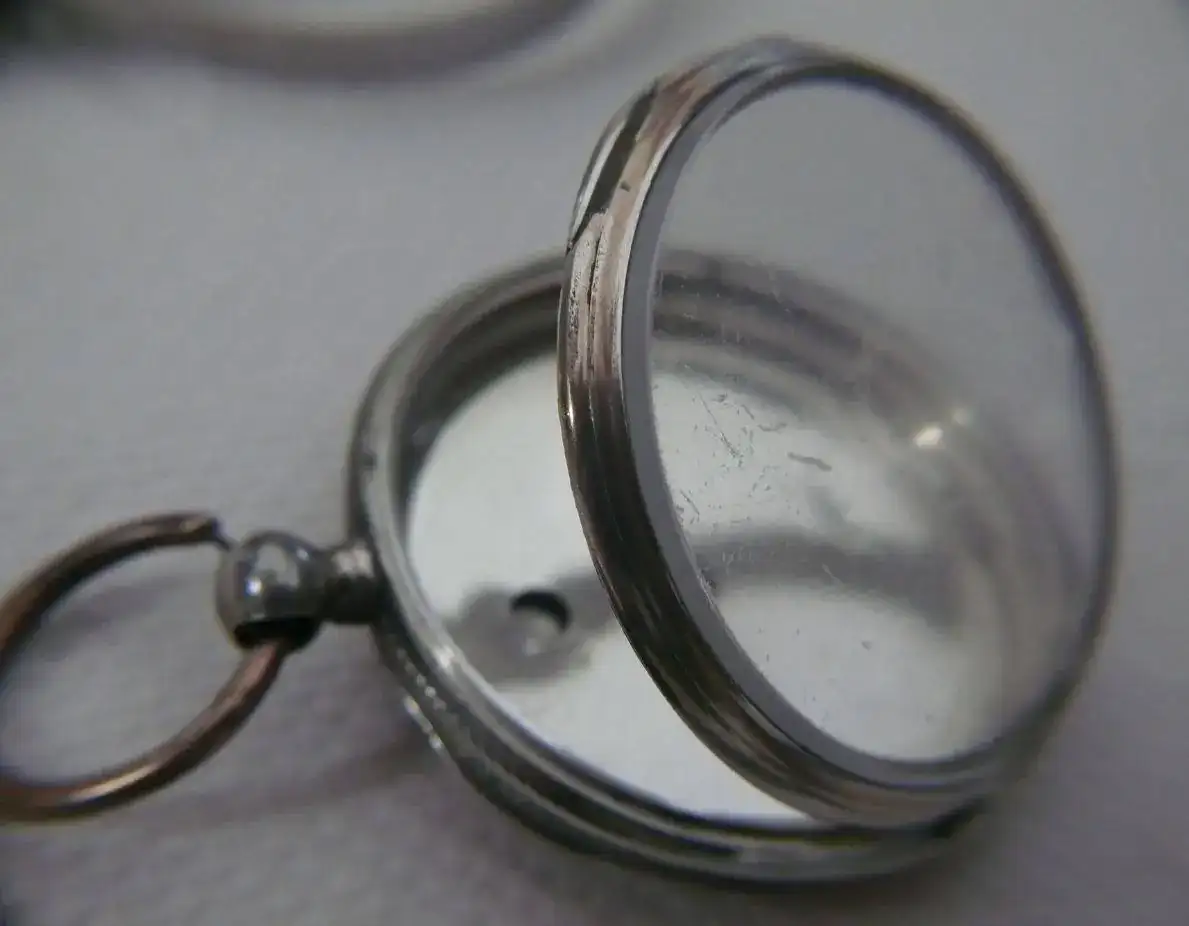

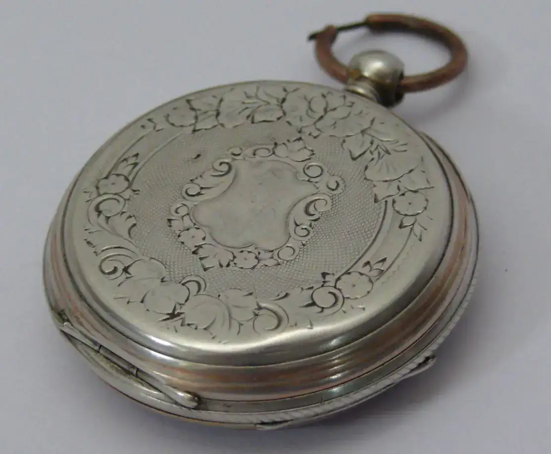

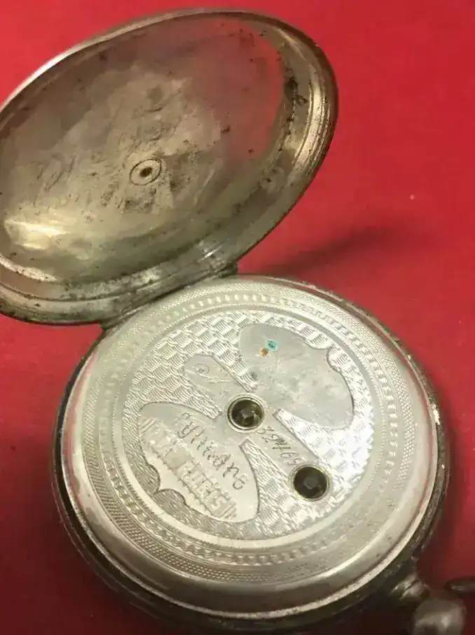

Decía que la caja era de plata

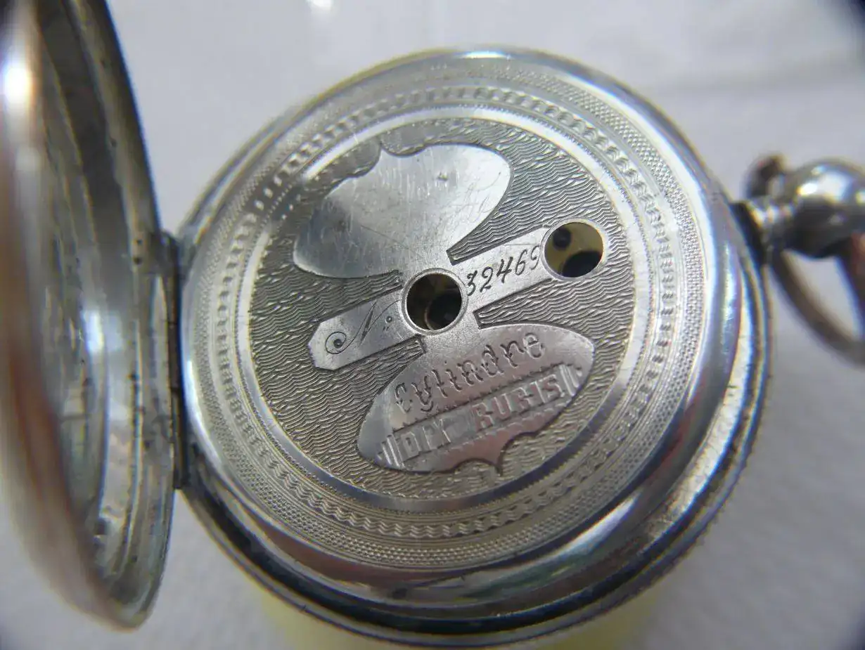

Ponía que tenía 10 rubies

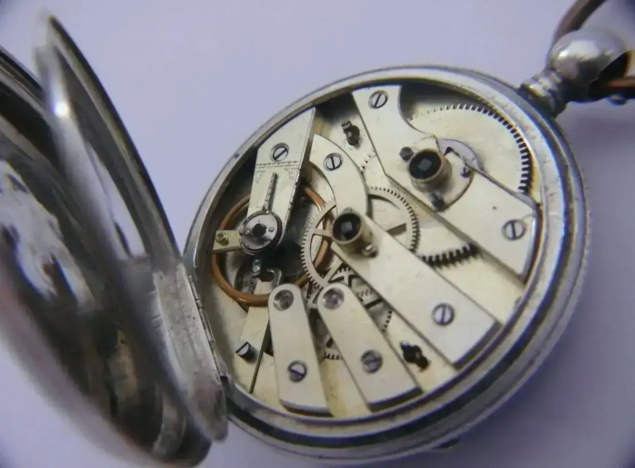

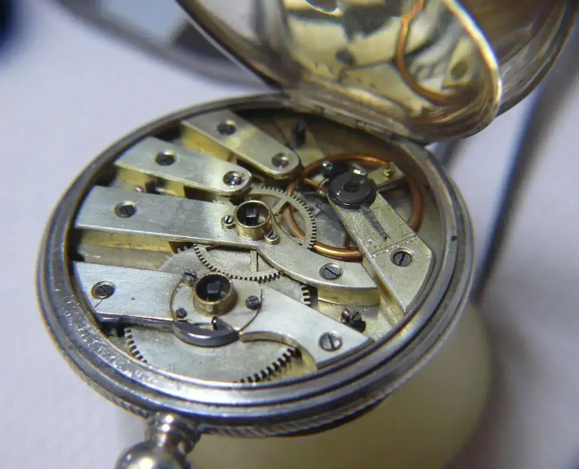

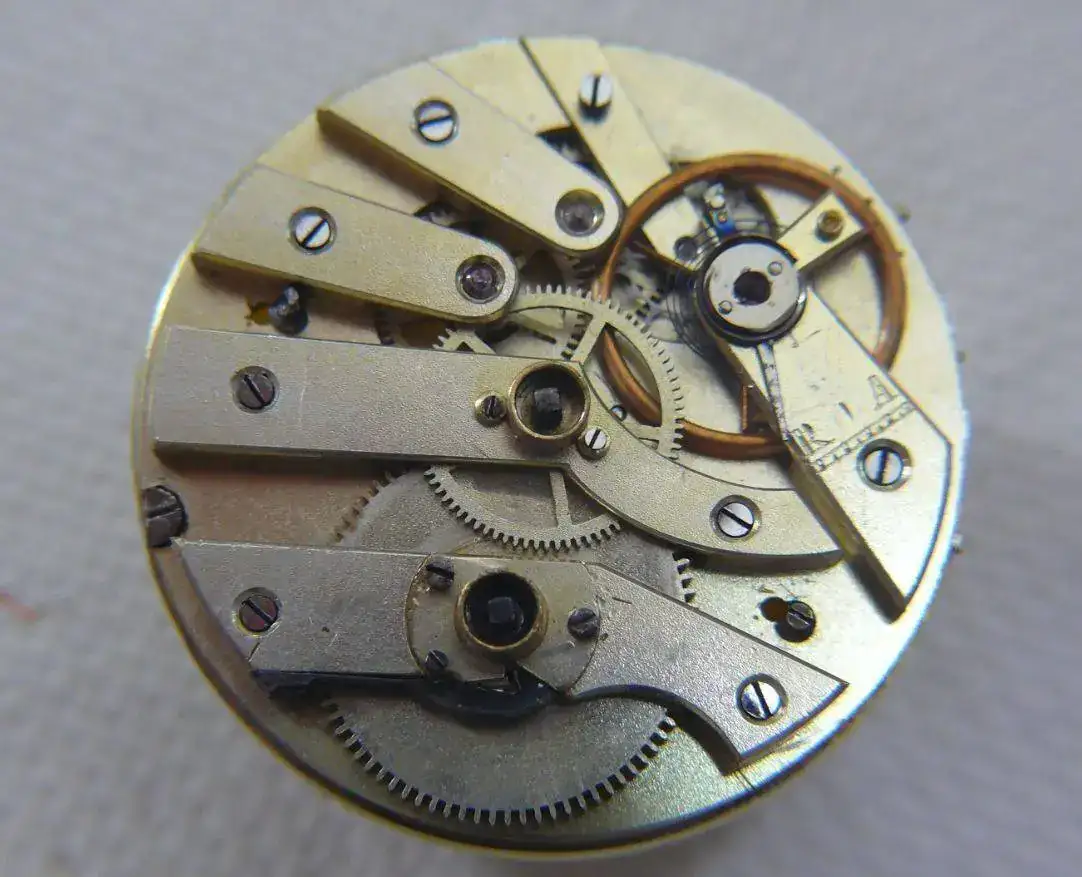

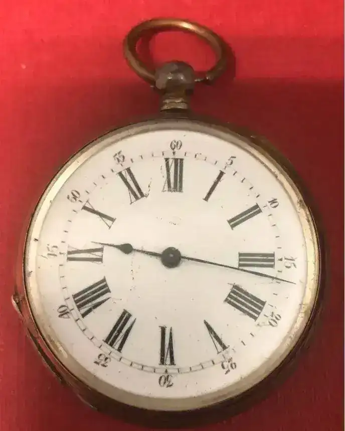

Y este era el calibre lepine con su cilindro
Total... despues de hacerme el pesado con Juan Rebajas, tenía un proyecto más...

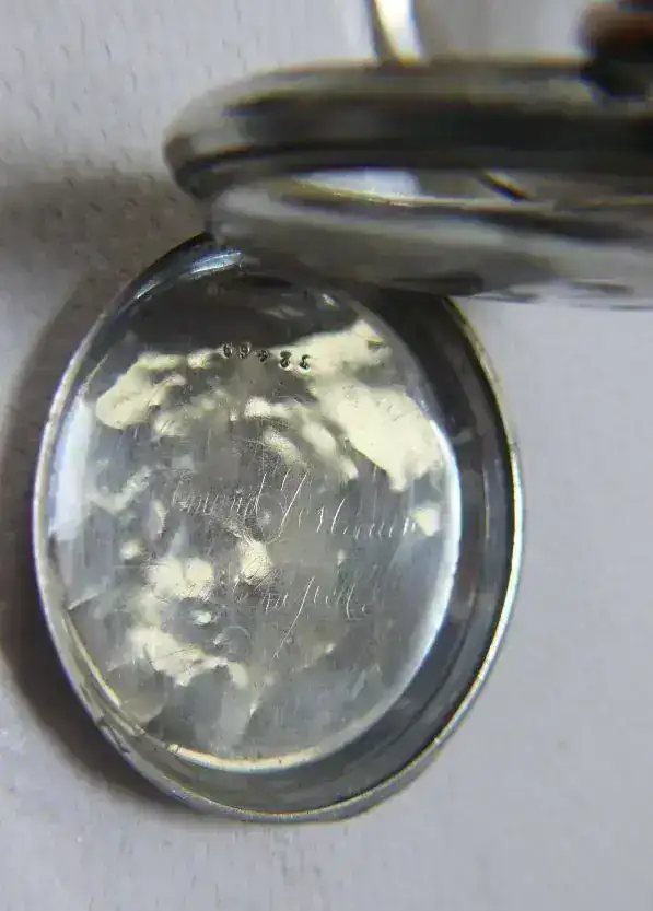

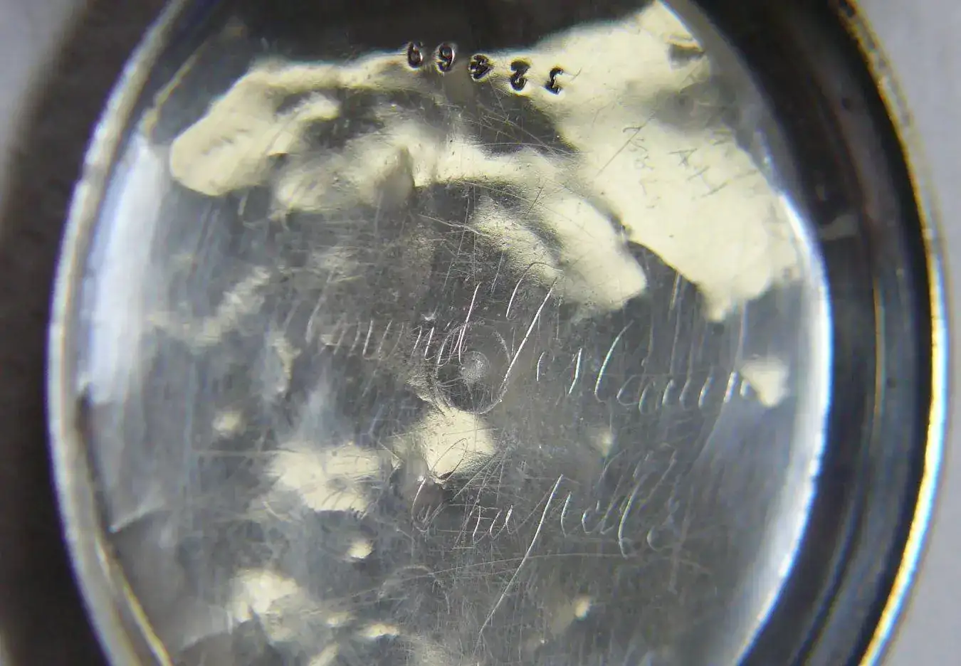

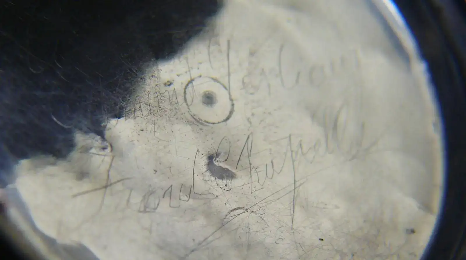

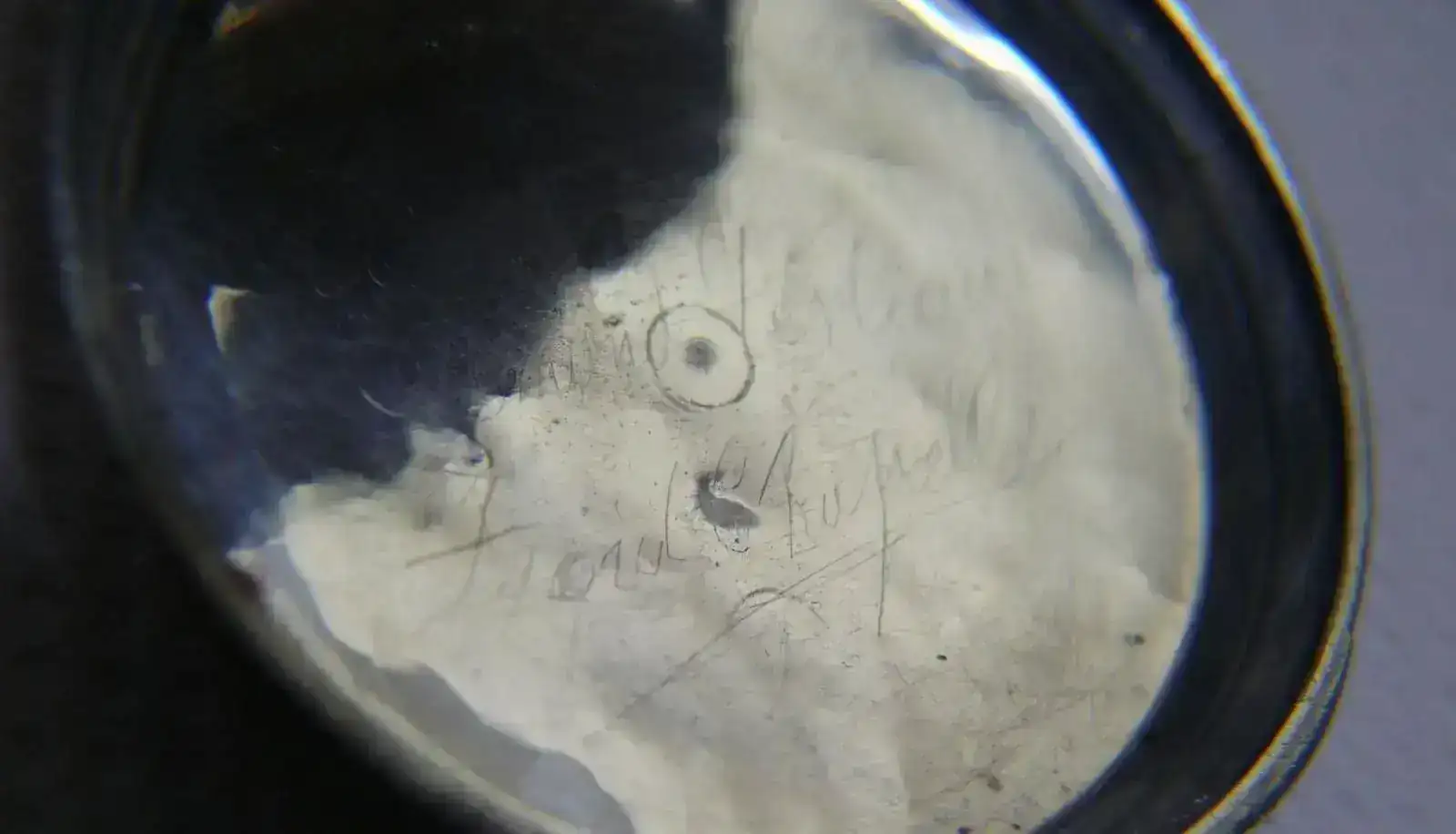

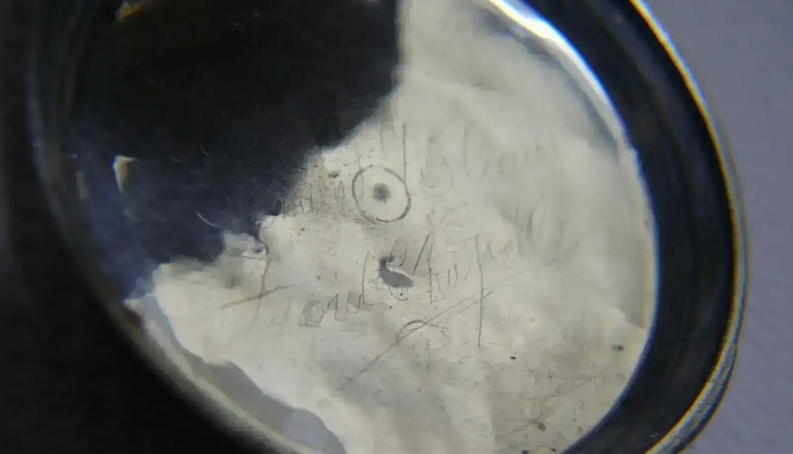

Y cómo sé que este reloj era de un abuelo Belga???? Pues muy sencillo
Porque el abuelo Edmond Jesliaux, se le ocurrió coger el punzón y con su mejor letra no dudó en rubricar su nombre y lugar del evento.
FroidChapelle... lo pone bien clarito abajo del nombre
Froidchapelle es un
de la provincia
de

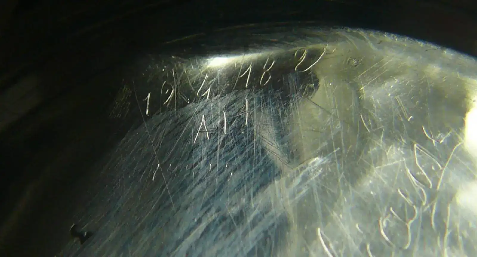

En esa primera tapa a parte del nombre del señor, hay un par de anotaciones de fecha
15 - 4 - 18 parece ser que ponga, y abajo 18.8.25, podría ser la fecha de compra

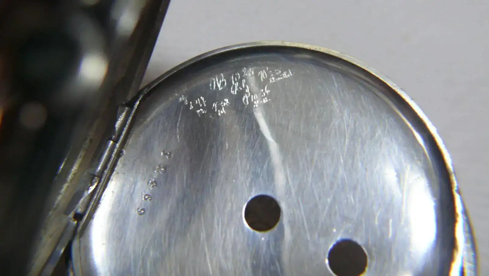

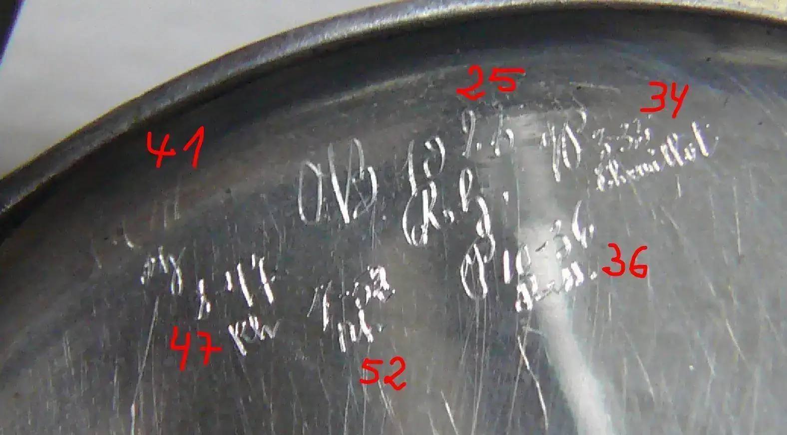

Ya en el interior si que aparecen las anotaciones de un mismo relojero.

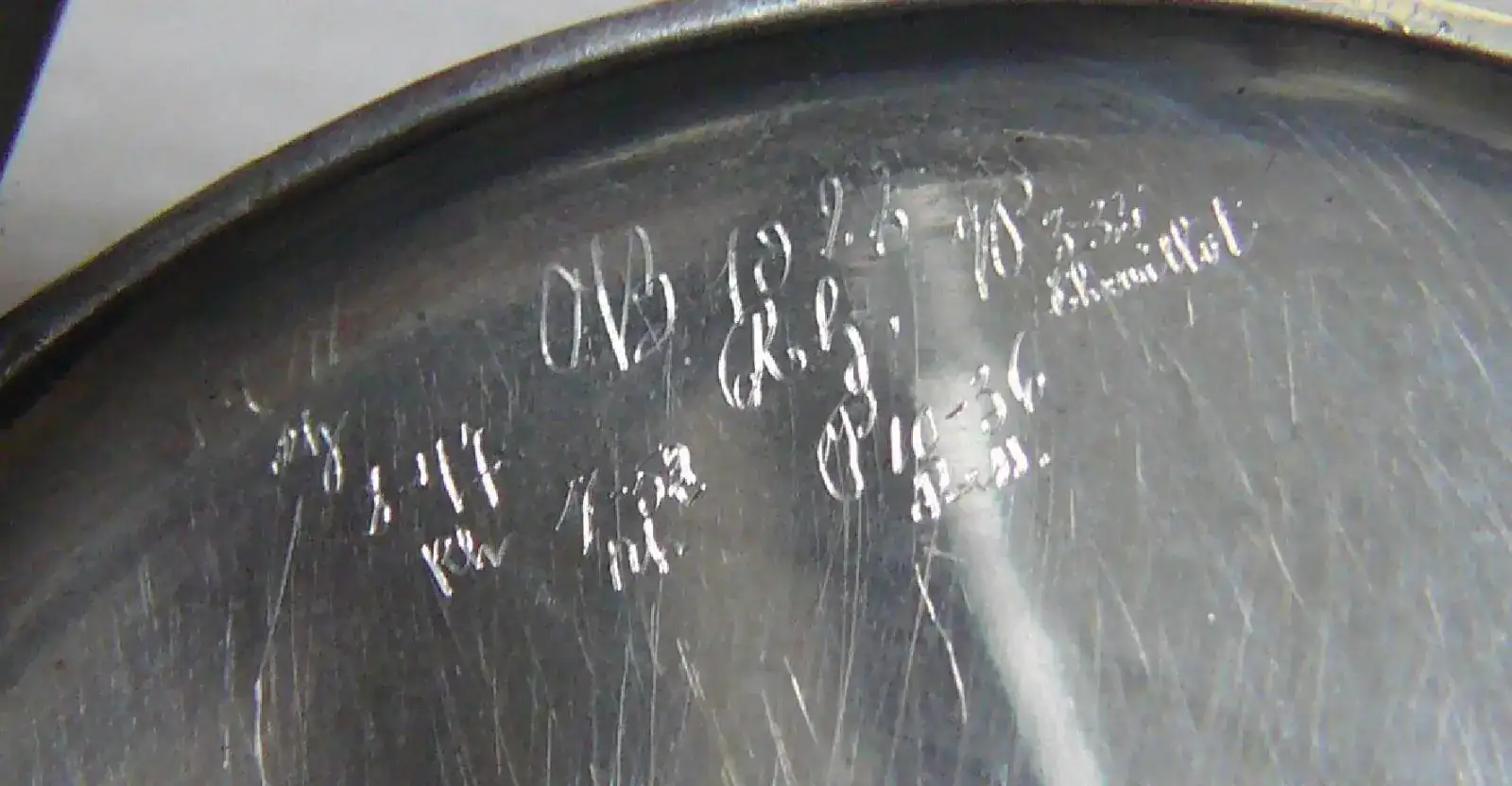

Estas anotaciones están muy delicadamente escritas y veo la cronología de reparaciones del reloj por el mismo relojero.
Parece ser que empiezan en el 25, 34, 36 , 41, 47 y finalmente en el 52
Eso me hace suponer que este reloj fue muy querido y bien cuidado, a pesar de las manualidades del dueño...

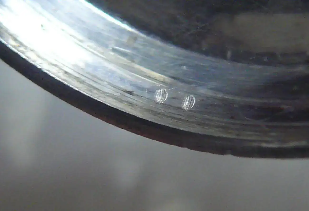

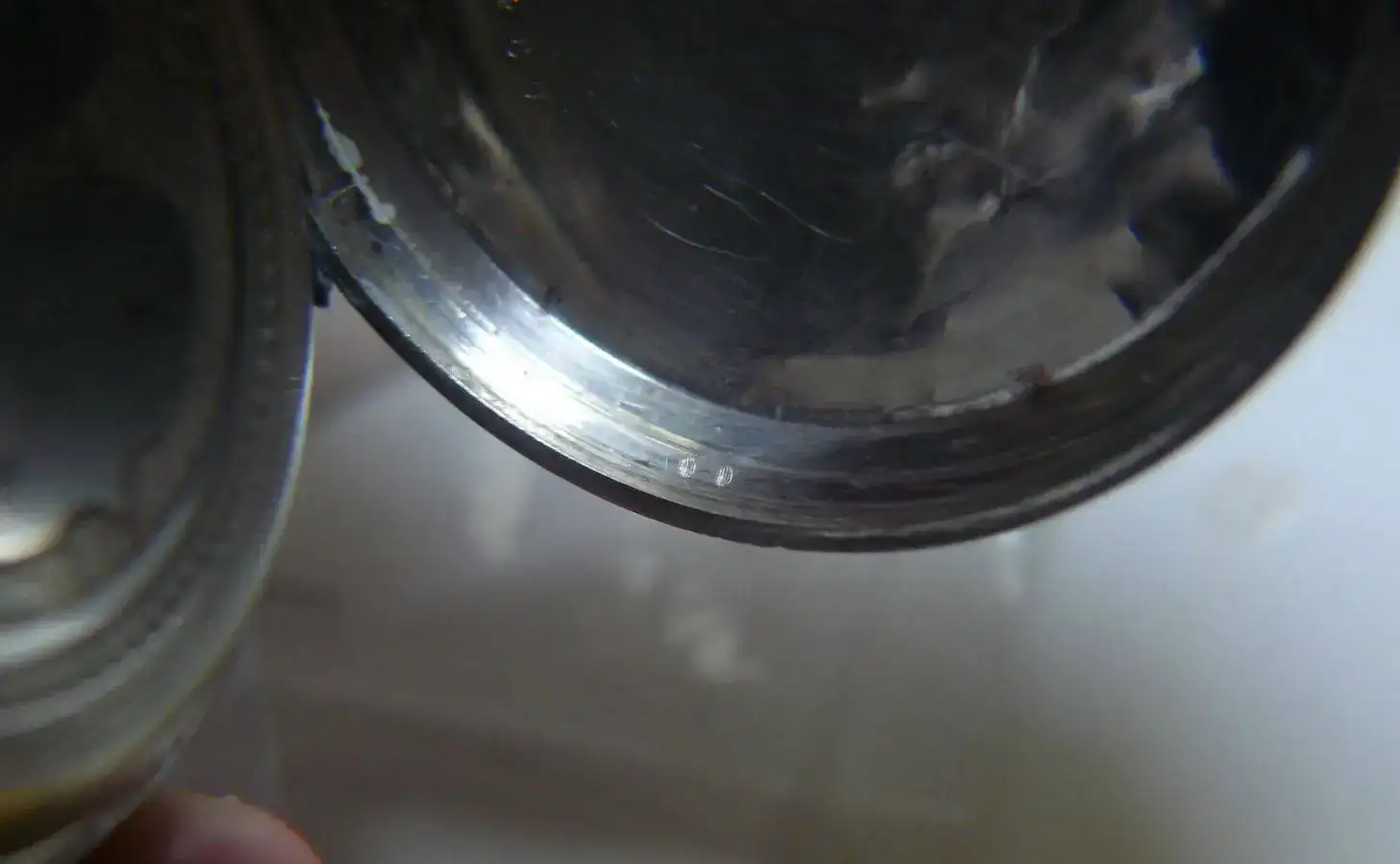

No he encontado ninguna marca en la caja de plata, lo que me deja en la intriga.
solo estas dos pequeñas marcas a modo de punzonado en un lateral de la cara interna

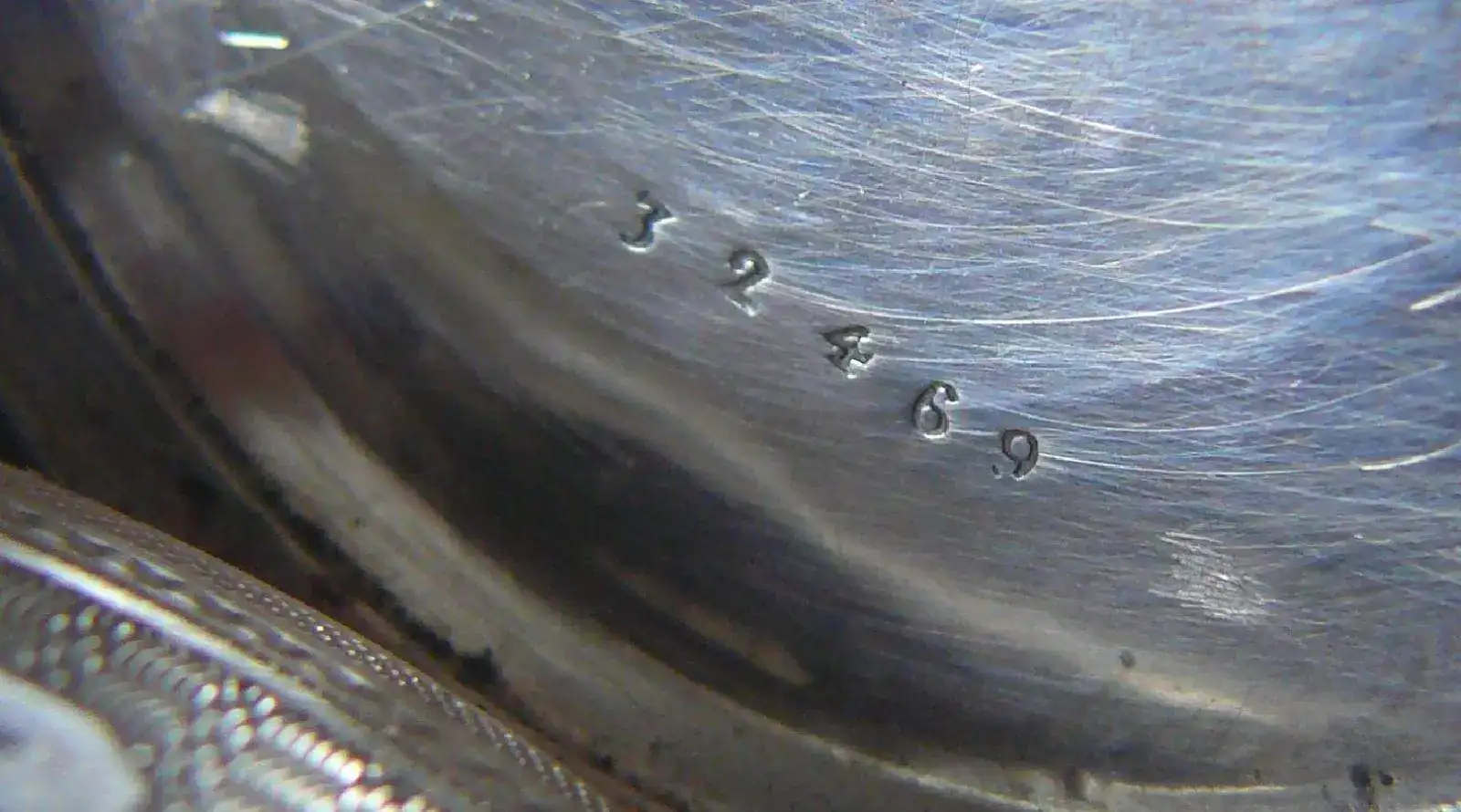

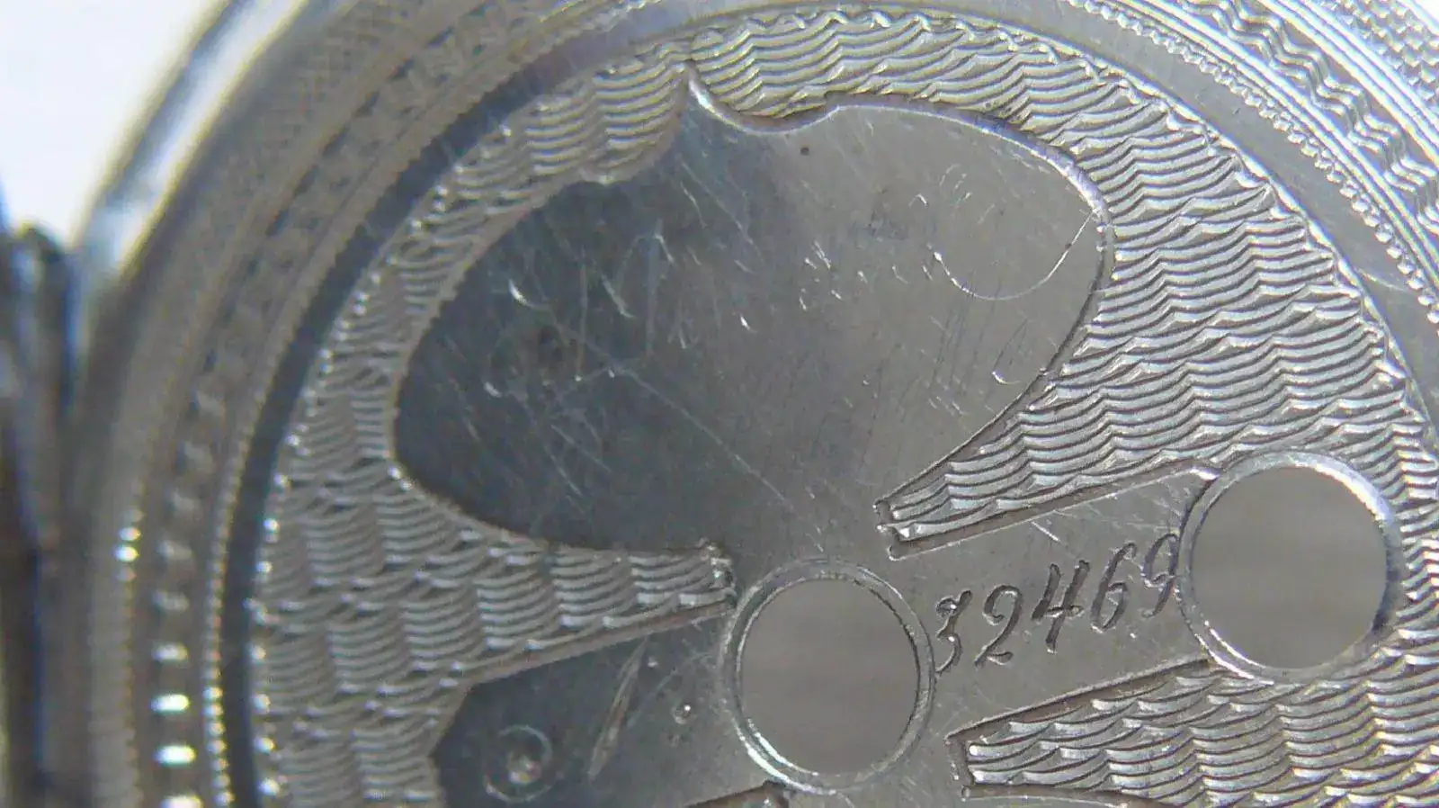

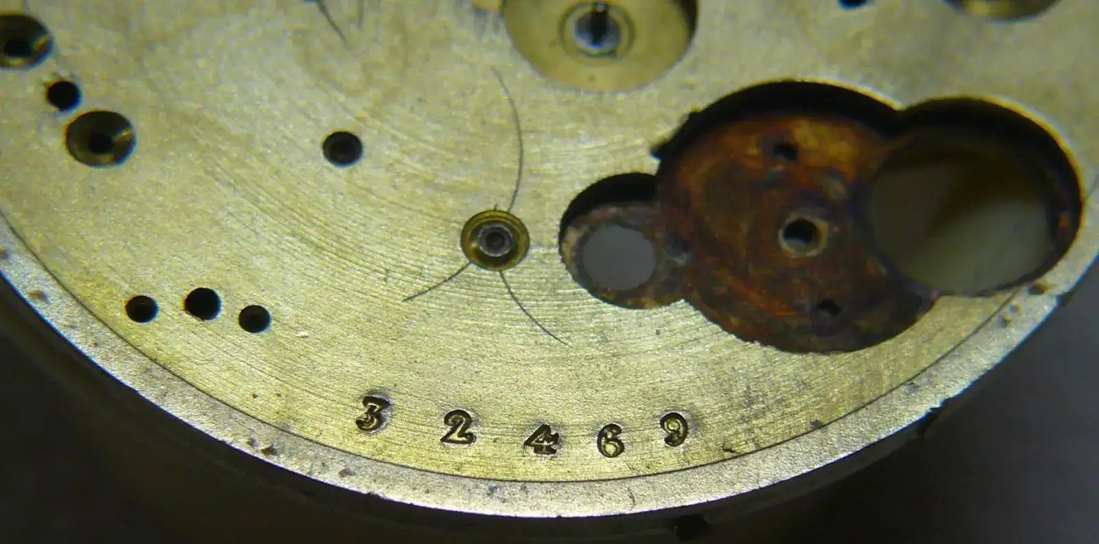

Número de serie en caja y calibre

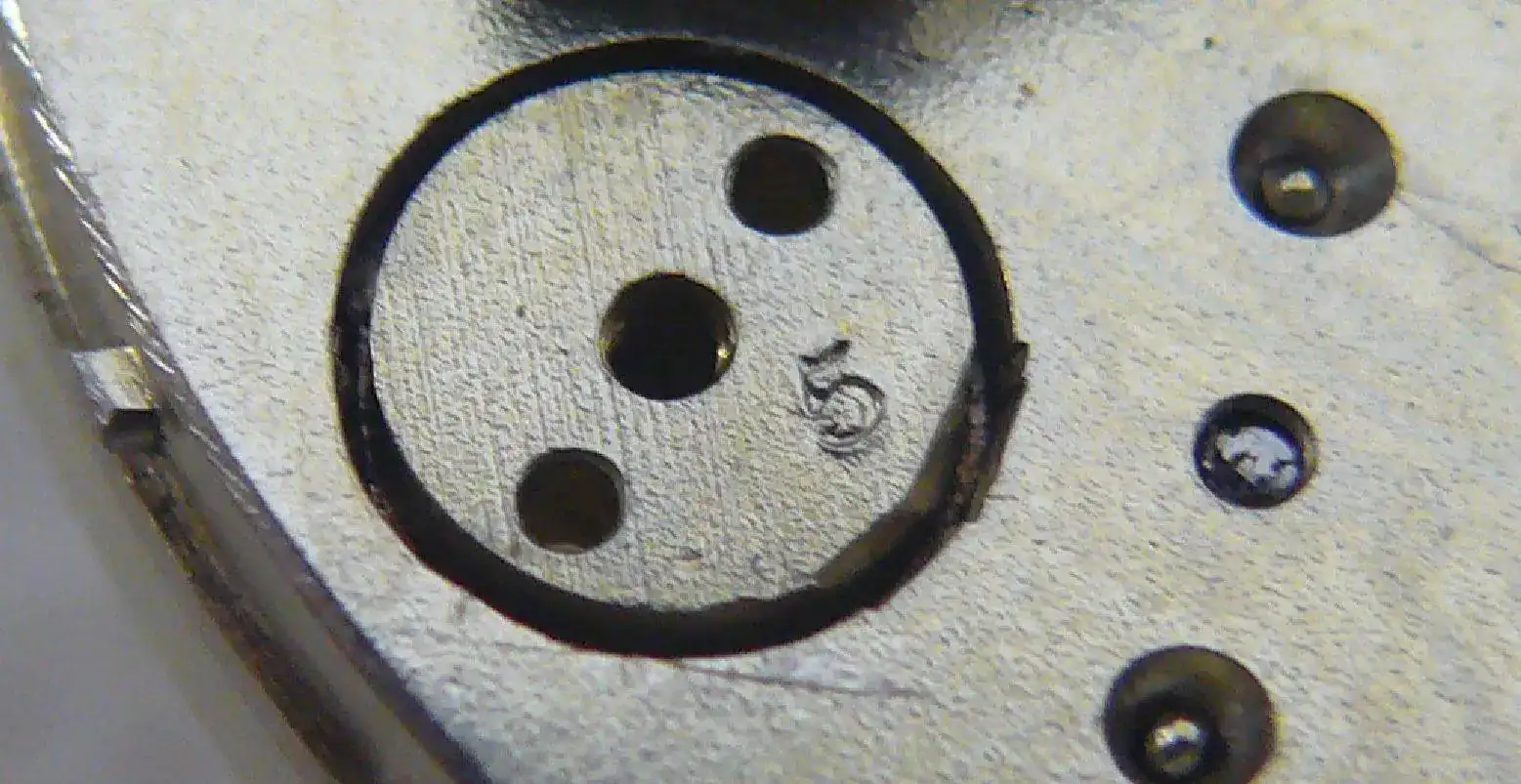

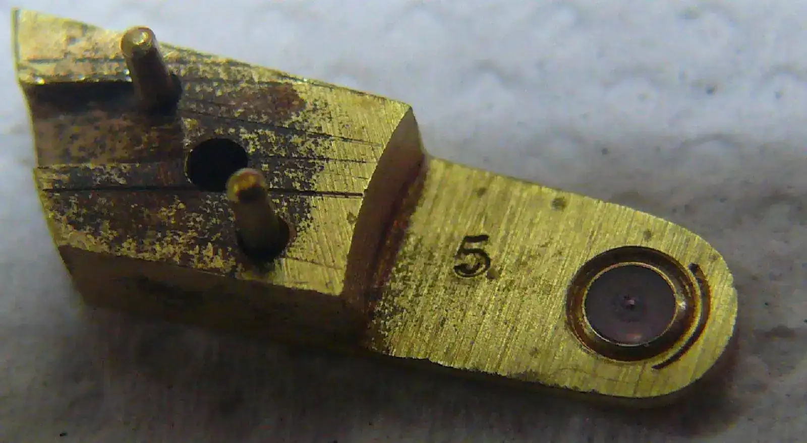

Y un misterioso número 5 debajo de todas las piezas del calibre

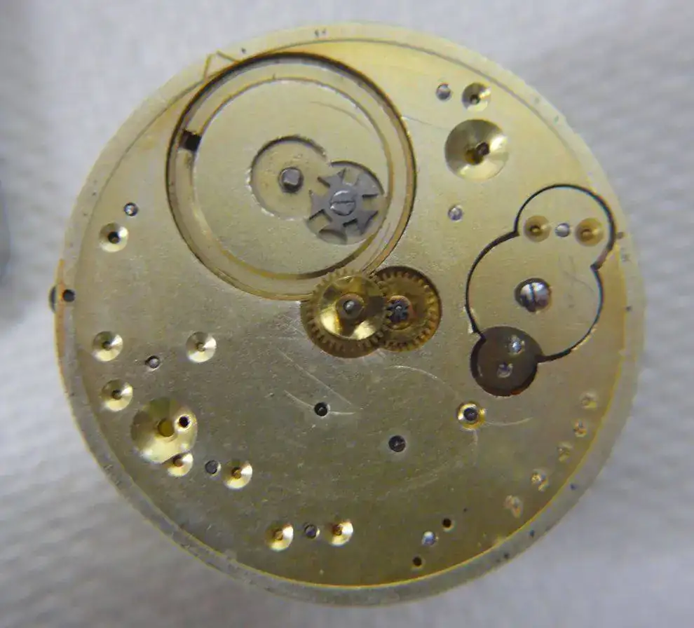

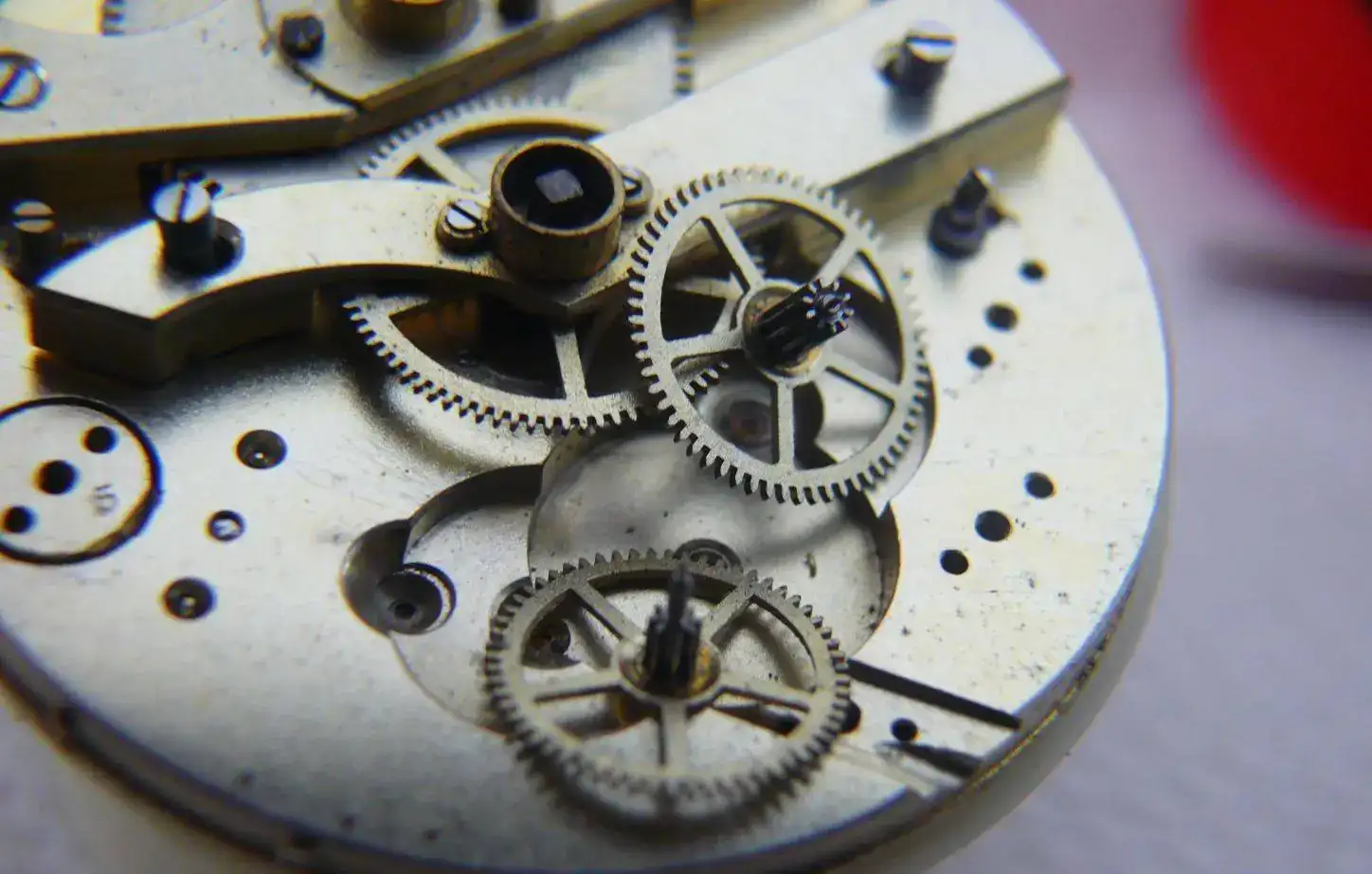

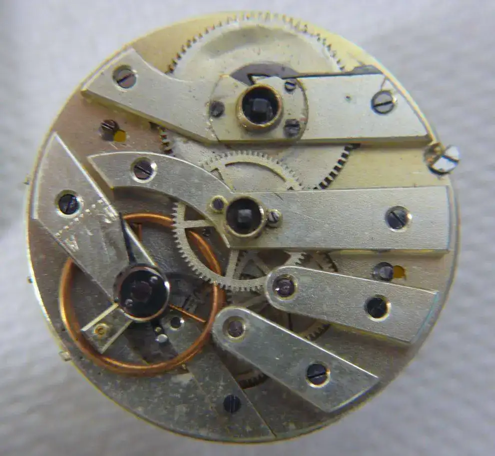

Esta es la cara interna del calibre

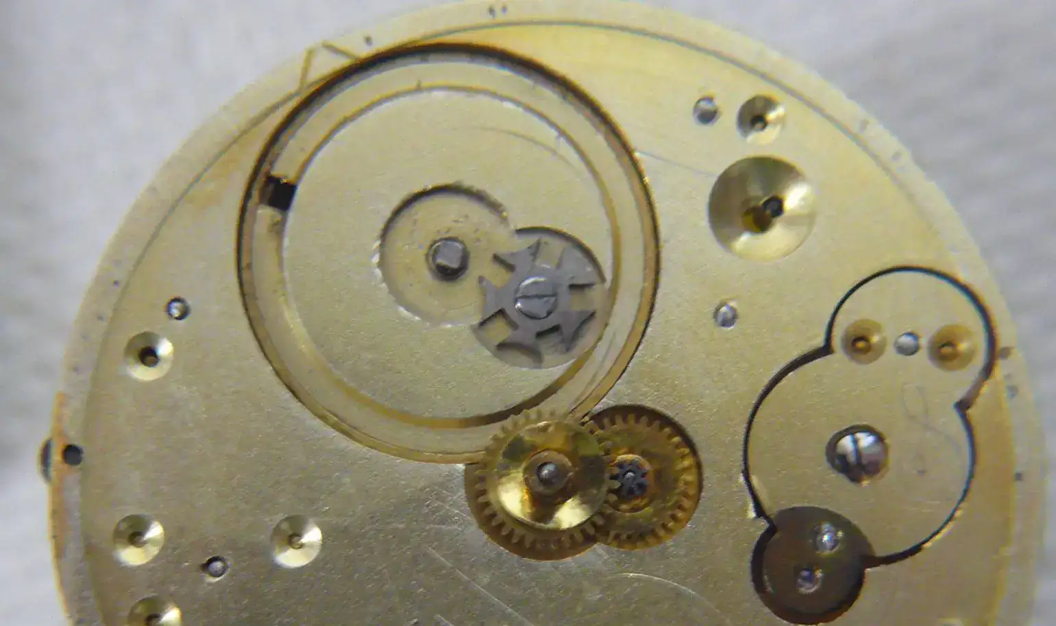

Con esa pieza a modo de cruz de malta en el barrilete, estoy investigando a ver si le encuentro la pista

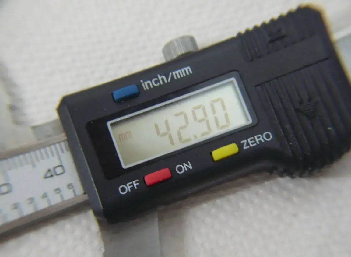

Es de 19 líneas...

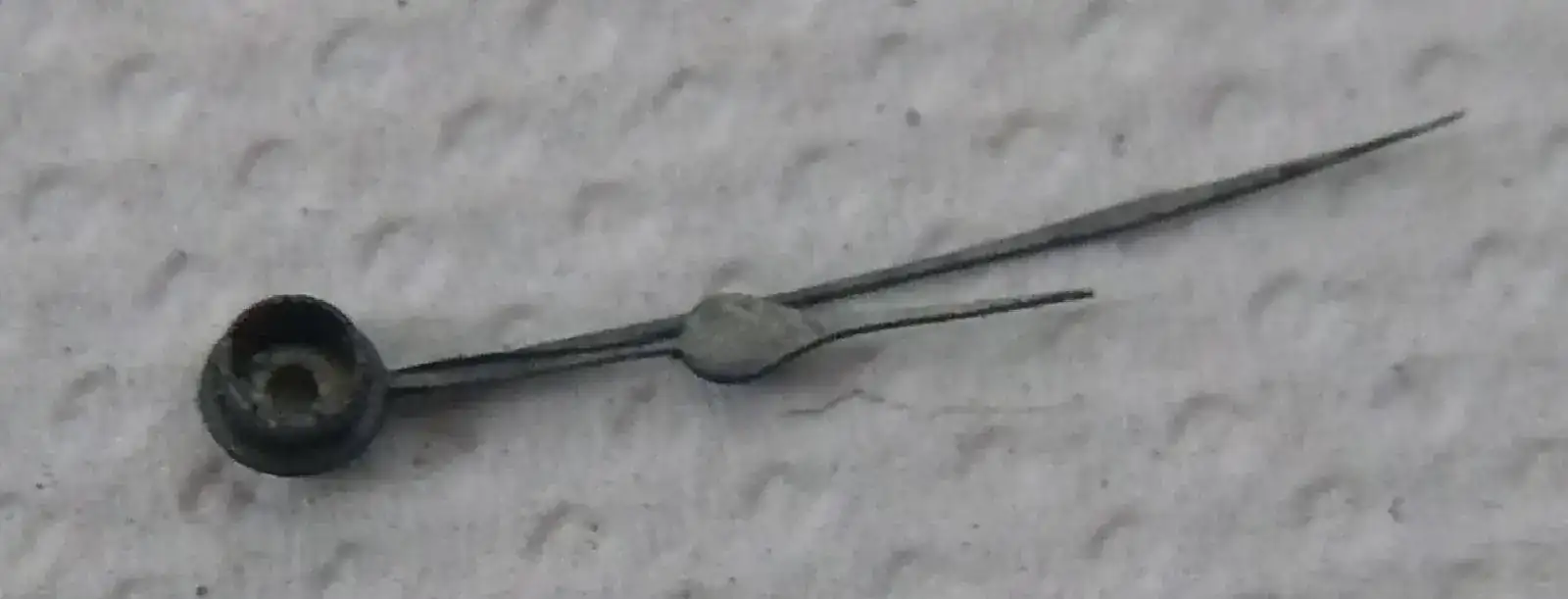

He conseguido a base de meterle los dedos con cuidado sacarle el hundimiento que tenía la tapa trasera
El grueso cristal que tiene con algunas marcas se lo voy a dejar de momento, me hace ilusión que conserve el que traía....
bueno, tras limpiar la caja con esmero y desmontar el calibre y darle un servicio..

Referente a la cruz de malta, falta la pieza en el eje de la cuerda, que se acopla con la cruz, este mecanismo servía para que los movimientos ganaran en exactitud, yo recuerdo haber anulado alguno dado que se atrancaba la cuerda, sin ella el reloj después funcionaba perfectamente.

En efecto he visto que esa pieza faltaba.
En otro lepine la tengo.

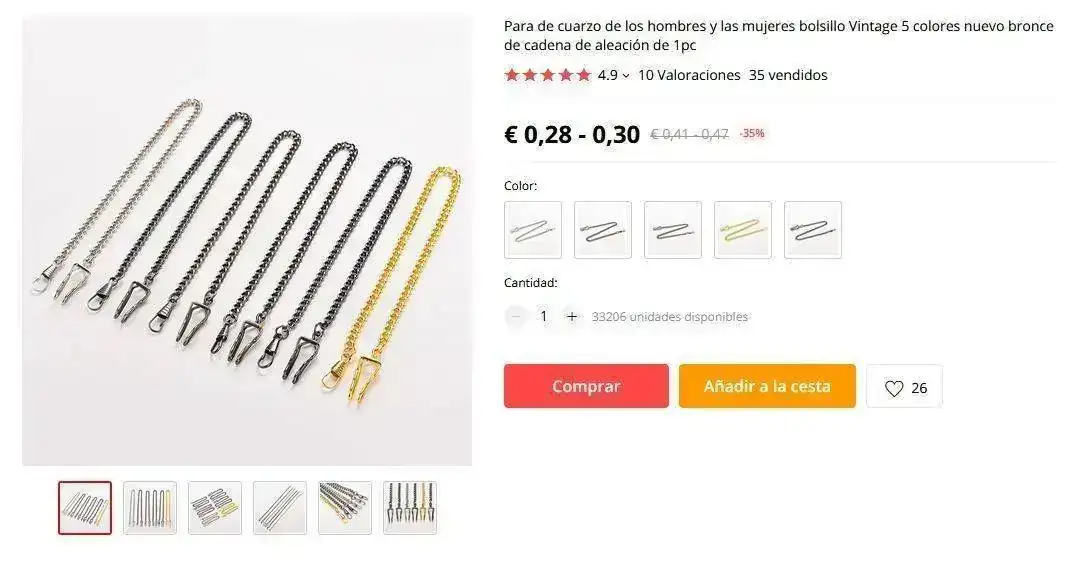

Hace unos días, después de buscar y buscar, y encontrar esta a buen precio, se me escapó una con más solera, que la vendía por 5 euros, una pena, la hubiera comprado de haberla visto.
Pero no me rio por la llave, me rio porque cuándo veas las cadenas que me he comprado en Aliexpress, me vas a tirar piedras...:laughing1:
https://es.aliexpress.com/item/10000038903400.html?spm=a2g0s.9042311.0.0.287d63c0hCN14g
total, las quiero para que se me queden sujetas, dándoles una vuelta al churro de piscina de las vitrinas.
No creo que utilice los relojes de bolsillo, y sólo les de cuerda de vez en cuando.
Como ves, al final es una mera cuestión de economía doméstica...
Ver el archivos adjunto 865127
Ver el archivos adjunto 865128
Ver el archivos adjunto 865129
Ver el archivos adjunto 865130
Ver el archivos adjunto 865131
No tengo fotos de cuando llegó porque lo desmonté antes de sacarlo del sobre de correos...
Ver el archivos adjunto 865161
Ver el archivos adjunto 865166
Froidchapelle es un
de la provincia
de
Ver el archivos adjunto 865167
Ver el archivos adjunto 865168
Ver el archivos adjunto 865169
Ver el archivos adjunto 865170
Ver el archivos adjunto 865172
Ver el archivos adjunto 865173
Ver el archivos adjunto 865176
Ver el archivos adjunto 865186
Ver el archivos adjunto 865185
Ver el archivos adjunto 865187
Ver el archivos adjunto 865188
Ver el archivos adjunto 865189
Ver el archivos adjunto 865190
Ver el archivos adjunto 865191
Ver el archivos adjunto 865192
Ver el archivos adjunto 865193
Ver el archivos adjunto 865198
Ver el archivos adjunto 865199

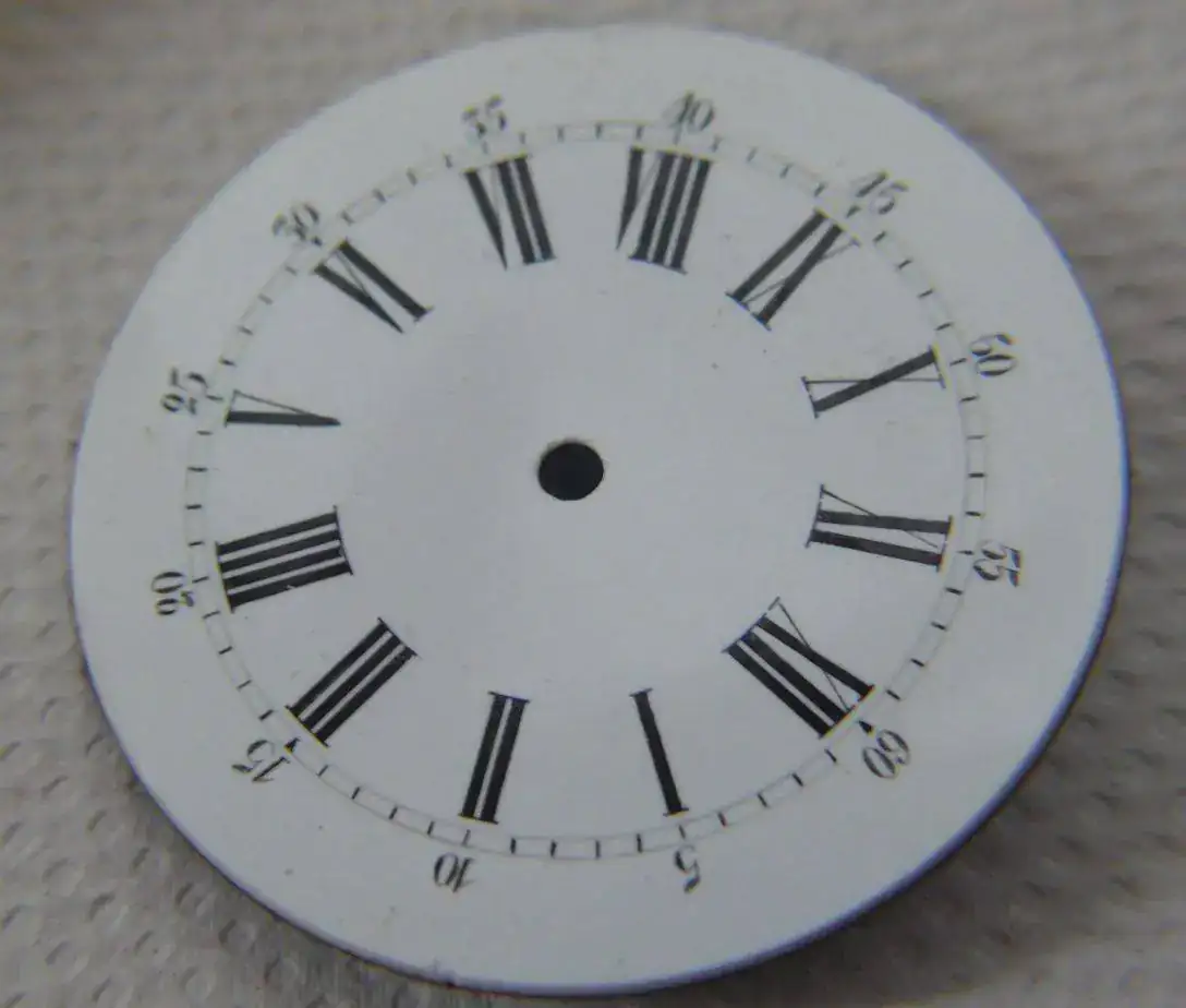

Ver el archivos adjunto 865200
Ver el archivos adjunto 865201
Ver el archivos adjunto 865202
Ver el archivos adjunto 865203
Ver el archivos adjunto 865204
Ver el archivos adjunto 865205
Ver el archivos adjunto 865206
Ver el archivos adjunto 865207
Si alguien conoce a algún pariente de Edmond Jesliaux, que viva por FroidChapelle le avisan que yo tengo ahora su reloj...
Seguiré investigando
Una maravilla de reloj y de trabajo. Vaya envidia ser capaz de resucitar asi una reliquia como esta. Conocer algo de la historia que tiene, para mi, lo hace mas interesante, le da mas personalidad
Que lo disfrutes!!
