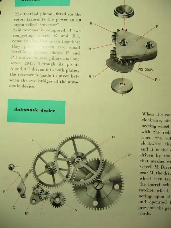

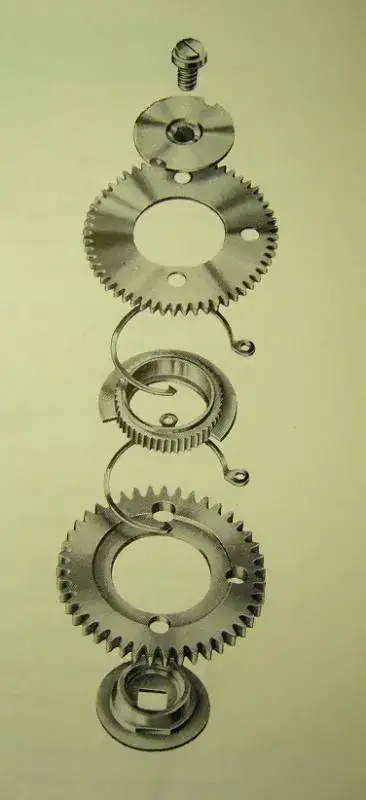

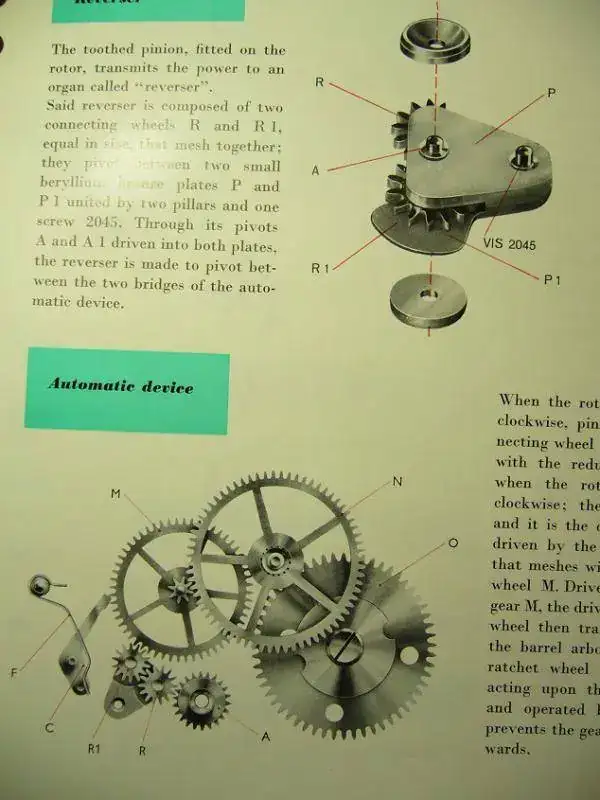

Pues es lo mismo que el piñón de la bicicleta. Si tu le das para atrás a los pedales oyes el salto de los dientes dentro del piñón pero, salvo en algunas, no se frena la bici. Si te fijas en los diagramas que ha aportado Golipo, entre las dos ruedas hay una especie de arandela y por encima y por debajo de ella hay dos pequeños piñones satélites opuestos que tienen sus dientes muy inclinados hacia una dirección. Cuando giran en sentido apropiado sus puntas entran dentro de los dientes de la rueda de tal forma que no se salen y la arrastran; pero cuando giran en sentido contrario la configuración de esos dientes hace que "resbalen", que no engranen y por tanto lo que hacen es dejar pasar, no aplican fuerza. En los coches con tracción trasera pasa lo mismo en el diferencial, que se llama así porque un piñón satélite "deja pasar" la diferencia de recorrido que hace la rueda exterior en las curvas o giros con respecto al menor recorrido que hace la interior. No es mucha la diferencia pero si fuera rígida la transmisión partiría en la primera curva.
La que yo he llamado rueda 1 recibe el impulso directamente del piñón de la masa oscilante y, si es en sentido correcto, la aplica directamente a la rueda de carga mediante la rueda inferior de las inversoras; pero si es en sentido inverso sus dientes resbalan y no transmite nada, como si no existiera. Entonces es cuando entra en acción la rueda 2 que transforma -invierte, de ahí su nombre- el sentido de giro (cuando dos ruedas dentadas están engranadas y girando, NECESARIAMENTE lo hacen en sentidos opuestos) y empuja a la rueda superior que mueve todo el conjunto.
En casi todos lo relojes automáticos, salvo Seiko y Orient en sus versiones menos antiguas, desde que empezaron a usar sus "uñas mágicas" (otro gran ingenio), existen ruedas inversoras para conseguir cargar siempre con independencia del sentido de giro de la masa oscilante. Lo de Seiko y Orient no es una lista taxativa, son las marcas que yo conozco que hacen excepción.

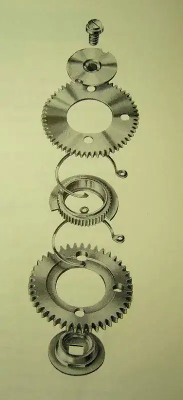

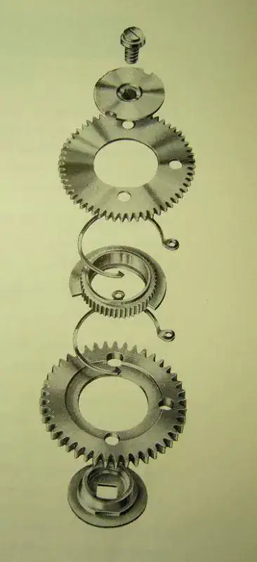

Hablando de "magic lever",
en las versiones anteriores a lo que mostrás,
o sea Omega 500/501, etc
hay una rochete compuesta, bastante más complicada.
Allí dentro hay una especie de "magic lever" deconstruída,
el caso que es bastante curiosa :
Alvaro

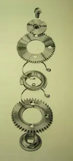

Ver el archivos adjunto 312193
Ver el archivos adjunto 312194
Ver el archivos adjunto 312195
Alvaro

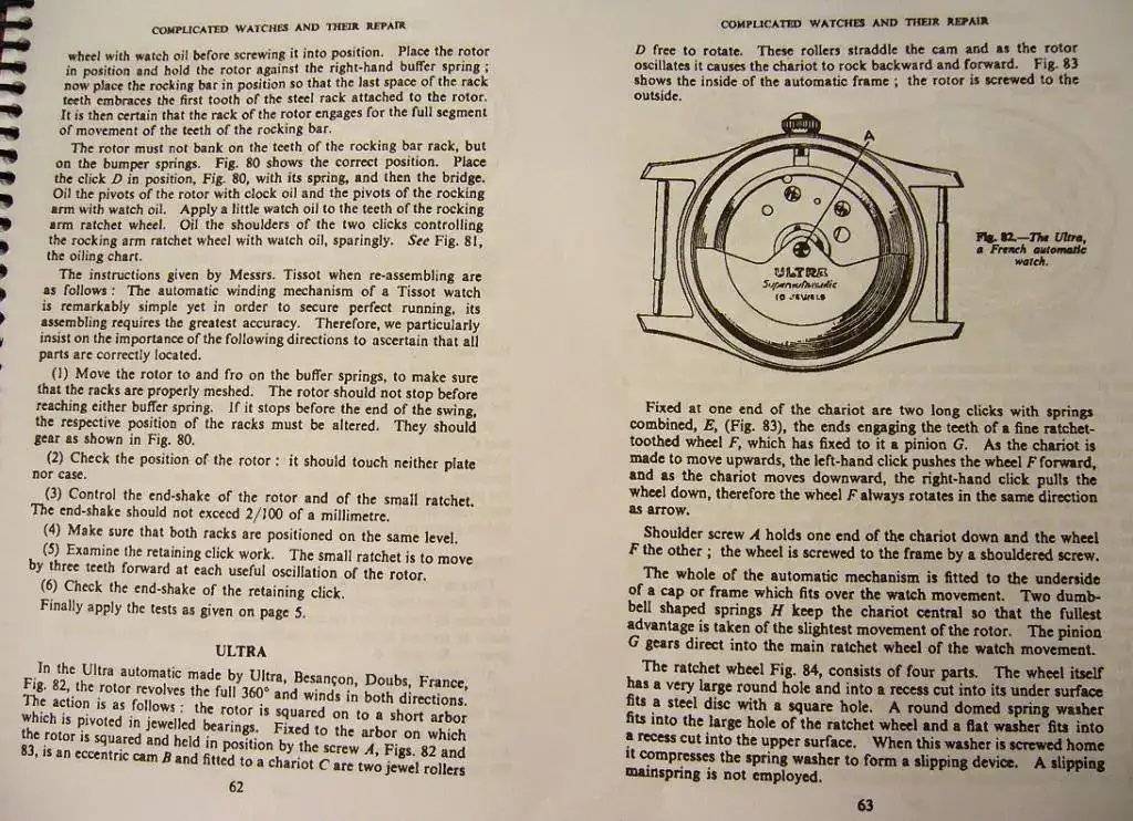

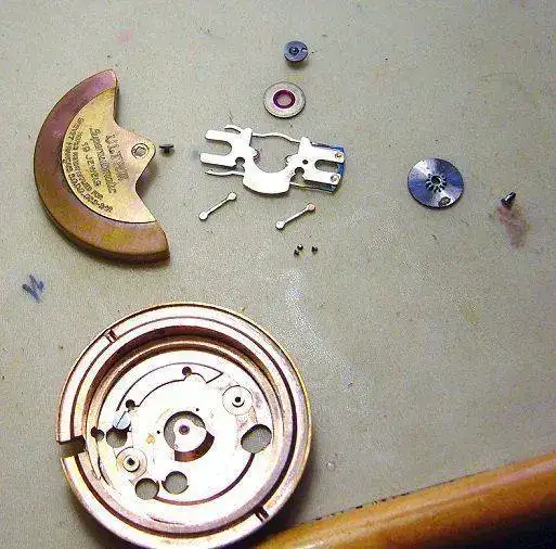

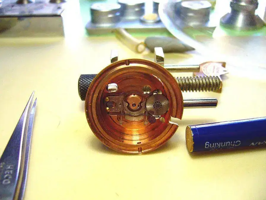

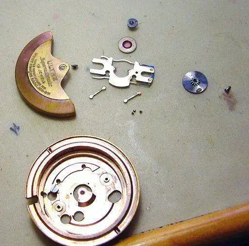

Otro, más desconocido,
que utiliza una especie de sistema de "magic lever ",
es un calibre que aparece con Citizen y con el francés Ultra 703
(que es un Ultra 602 -y así está marcado en la platina- con automático)
con un sistema de rochet compuesta, bien distinta de la anterior,
ya que en este caso el deslizar de la cuerda llegar a tope
no la realiza una brida, como en la mayoría,
sino que se realiza en esa misma rochete compuesta, por fricciones entre discos,
ni qué decir que es harto complicado darle su justa tensión :)
A las imágenes :
El sistema de 'magic lever' que cubre todo el movimiento, en el Ultra 703 :

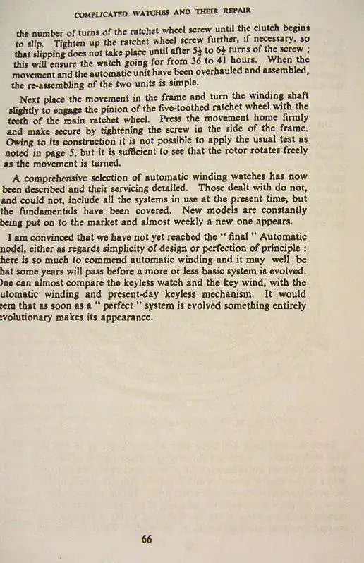

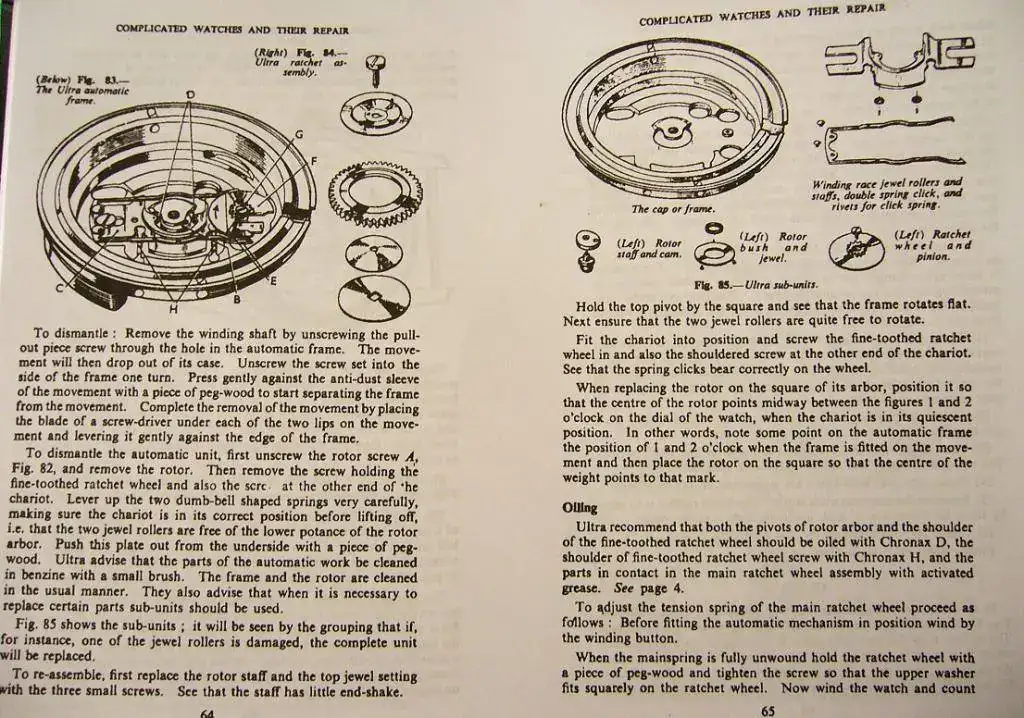

La rochet compuesta,
bien explicada en el libro Watch Complications" de DeCarle :
En el Citizen aparece como su primer calibre automático,
el calibre 3KA, brevemente alrededor de 1958,
antes de la aparición del sistema automático Jet.

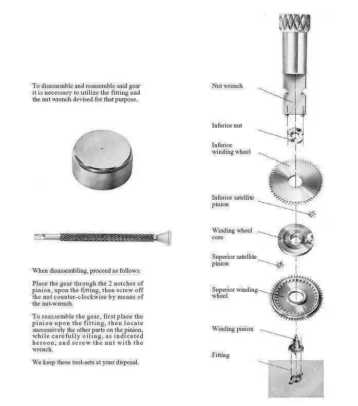

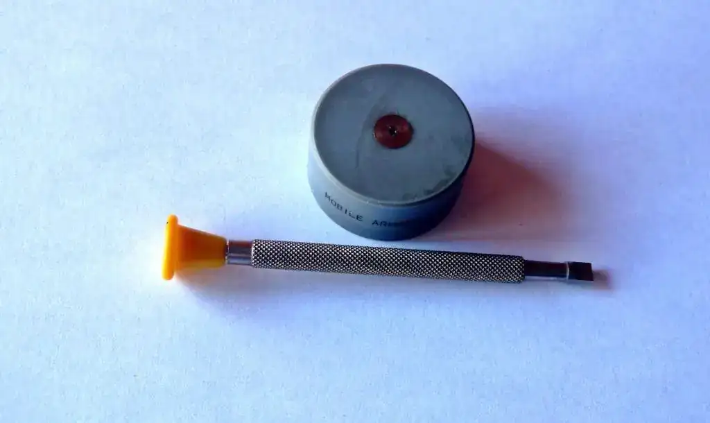

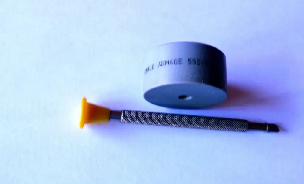

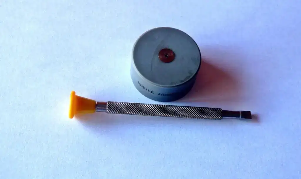

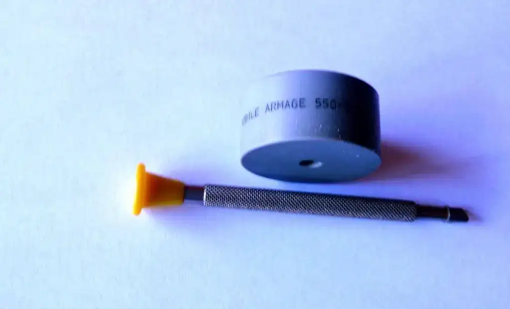

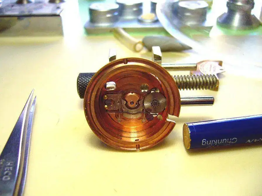

Aparato que sirve para montar y desmontar la rueda inversora. Para comprobar si la rueda esta en condiciones, o sea la prueba del algodón, cojer con las pinzas el piñon, y comprobar que las dos ruedas giran en un sentido y en el otro retienen.
Antiguamente cuando fallaban, lo mas cómodo era cambiar la rueda, era barata y lo mas facil. Ahora la fornitura de Omega, es mas cara y creo que esta rueda no es nada barata, por lo que bien vale usar esta herramienta.
Antiguamente cuando fallaban, lo mas cómodo era cambiar la rueda, era barata y lo mas facil. Ahora la fornitura de Omega, es mas cara y creo que esta rueda no es nada barata, por lo que bien vale usar esta herramienta.Ver el archivos adjunto 312305
Hola JOBACU, por mucho que miro estas fotos que has colgado no alcanzo a ver como se usa.
Conoces algún enlace donde se pueda ver?
Seguro que el amigo Golipo, experto donde los haya en Omrga te sabra explicar mejor yo su uso.

No soy experto en Omega, la verdad.
Y Joaquim está mucho más capacitado que yo para ilustrar su uso.

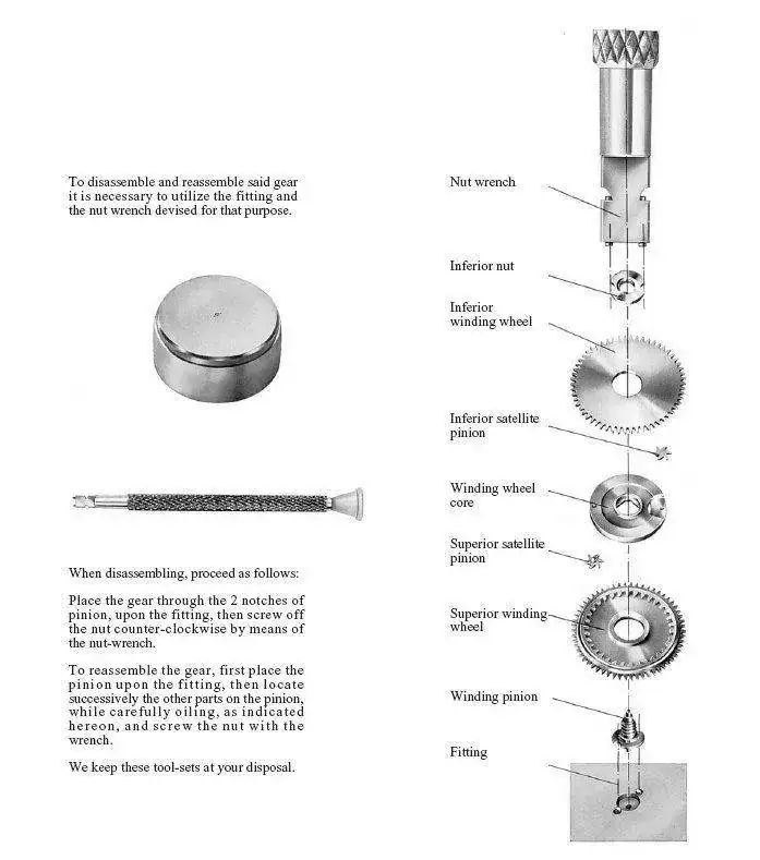

Lo que puedo decir es que se trata de dos partes :
una base, donde va la inversora colocada con la parte del piñón hacia abajo,
y como allí hay dos muescas, estas encajan en dos pilares
que asoman de esa base.
Eso hace que quede fija la parte inferior.
La otra parte es una especie de destornillador con dos pilares,
que encajan en la virola roscada de arriba.
Como lo de abajo ya está fijo, se desenrosca esa virola,
se retira y ya se puede desarmar la inversora,
para limpieza y lubricación.
Dejo la imagen de esta herramienta,

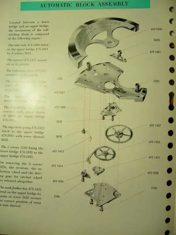

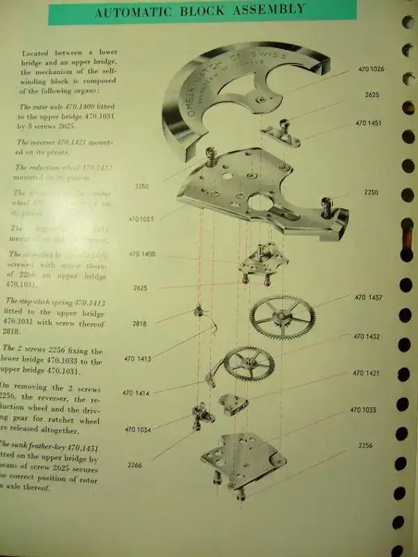

como se muestra en la guía técnica de Omega 551 :
Alvaro

Golipo, supongo que la soleta de cuero que tu te has fabricado también podrá ser sustituida por un tarugo de goma dura ¿no?
Estoy seguro que sí,
si bien el cuero o al goma no permite instalar pilares ni nada,
lo que hace es sujetar el piñón en sus aletas,
de modo que ya no gira.
Y aparte, no raya nada :)

Creo que me fabricaré una, rebajaré el centro de un destornillador para sacarle las dos puntas extremas y tengo una goma gruesa de hace muchos años (por eso ya estará dura) que usaban los empleados del servicio municipal de aguas hace unos 35 años en las juntas de las tuberías y veré si funciona. En caso contrario habrá que darse una vuelta por las casas de cueros donde suelen vender retales de piel gorda.
