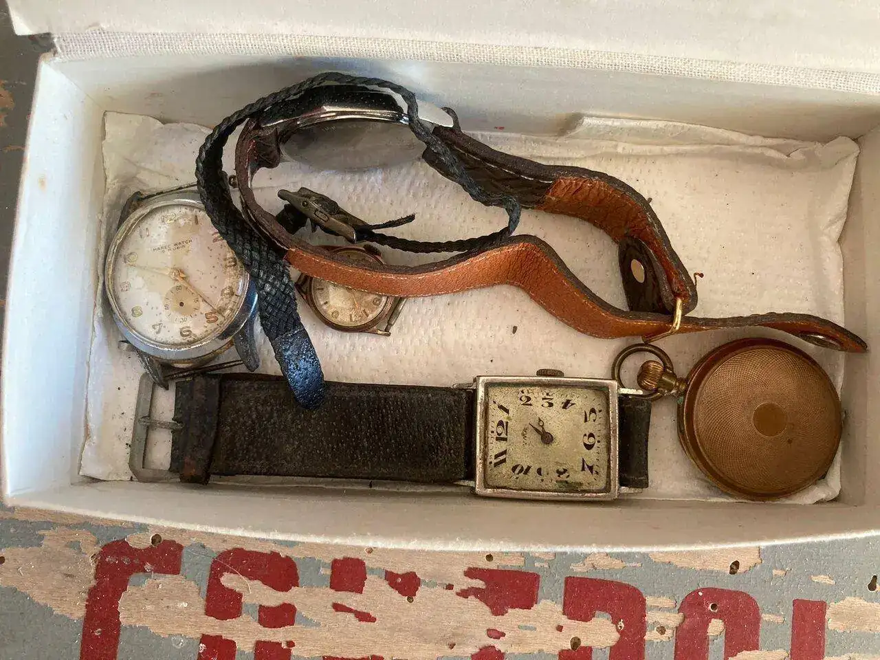

Así que en estas aparece mi hijo con una cajita que yo tenía abandonada en el despacho y el se llevó para casa.
La caja en cuestión me la dio mi padre hará 7 u 8 años. Estaba en casa de mi tía abuela Juana (DEP). En aquel momento le pegué un vistazo, no me atreví a tocar nada y se quedó olvidada durante años en una esquina de mi escritorio.

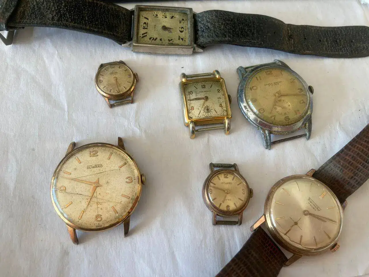

Lo que había dentro era esto, más o menos (no están todos)
Total que hoy el crío se pone a toquetearlos a ver si aparece algo que funcione, cosa que yo considero imposible a priori
Hacemos una criba inicial y nos quedamos con estos encima de la mesa.

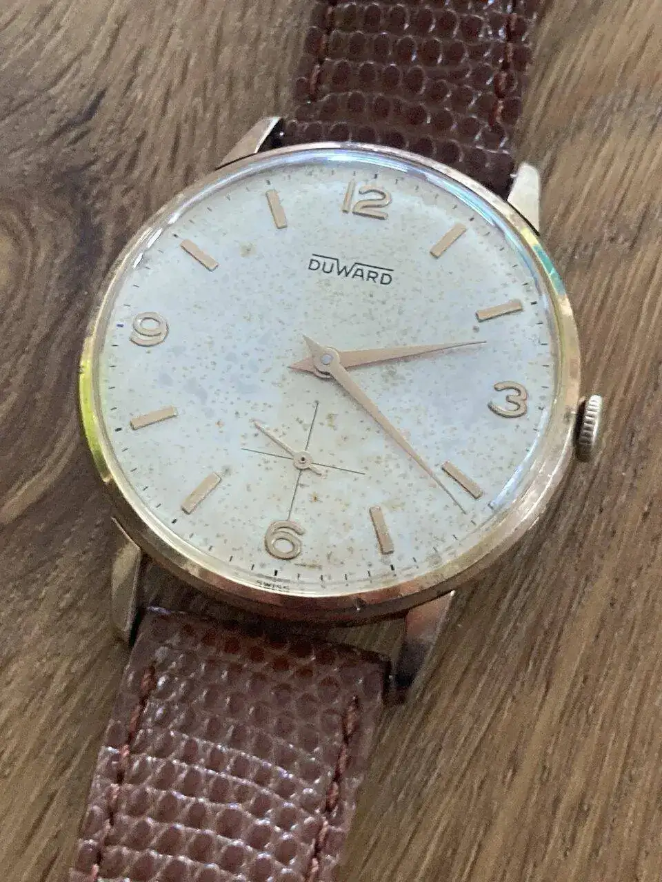

Alguno de ellos me gusta bastante y el duward de caballero es bastante llevable por tamaño.
Casi casi un rolex....solo fallan dos letras...

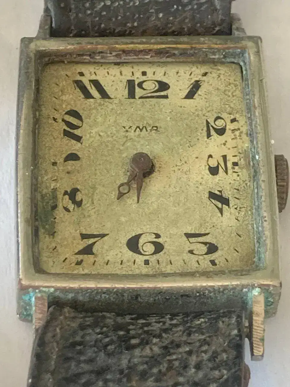

Este CYMA me ha encantado, el tamaño muy actual, pero requiere meterle mano a fondo y conocimientos que no tengo...pero todo llegará
Al final seleccionamos 3 que han arrancado, los abrimos, no parecen que estén en muy mal estado. Les damos cuerda y los vamos observando

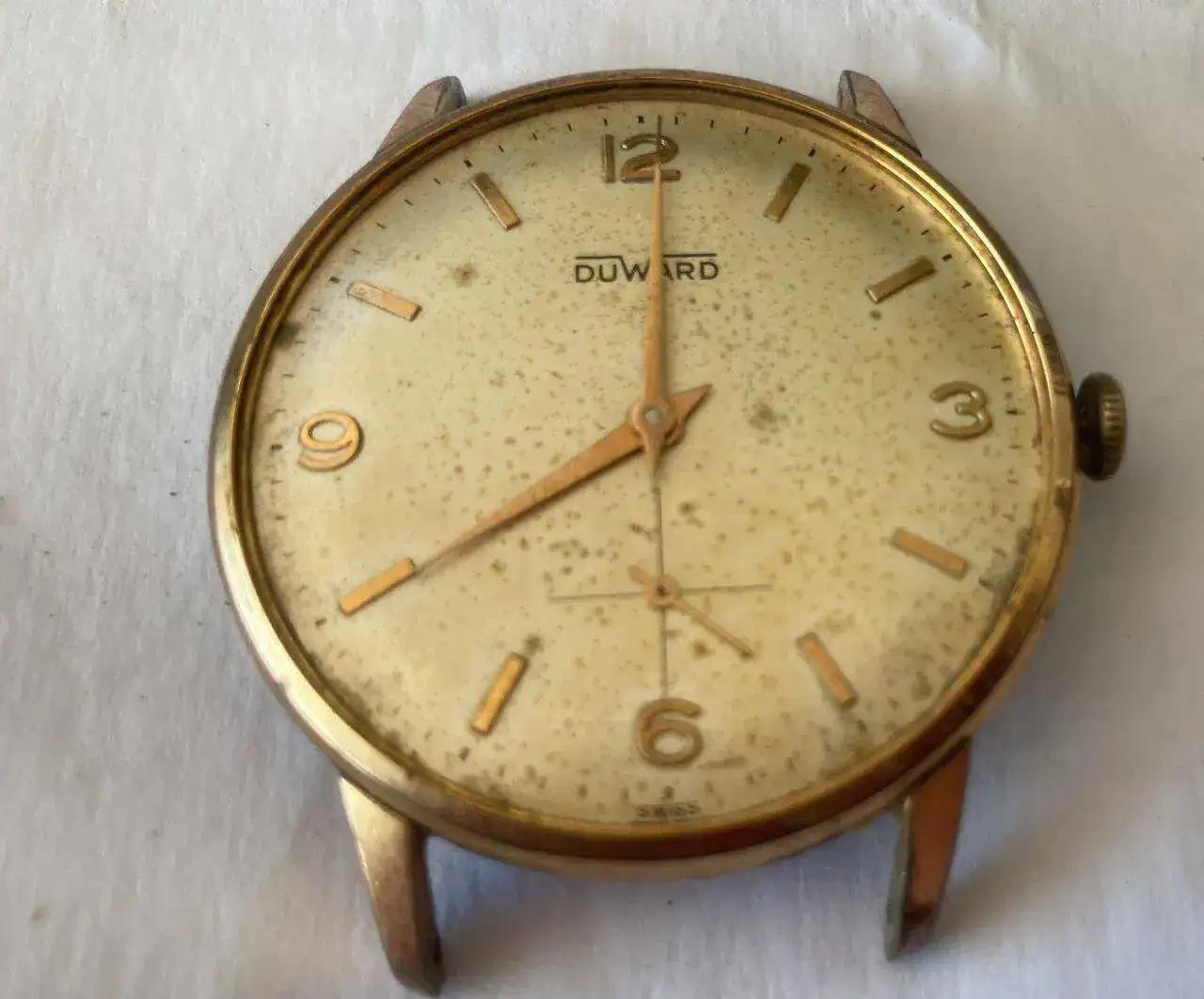

El DUWARD me hace ojitos.

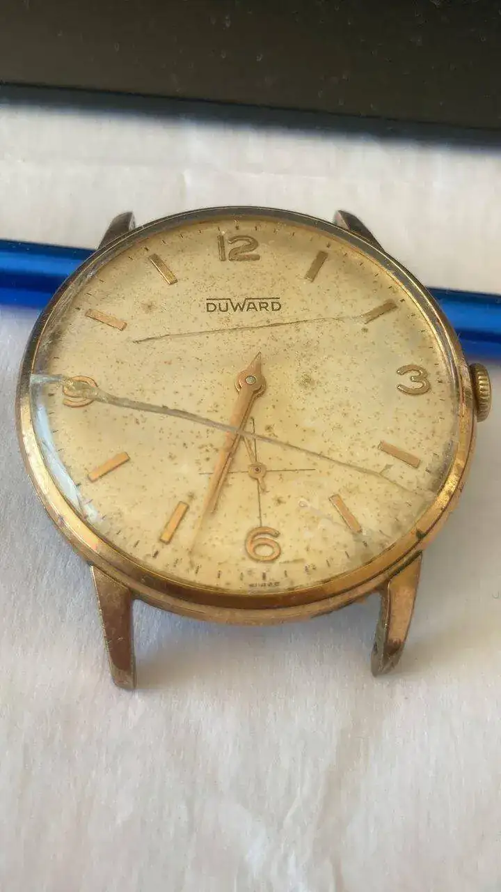

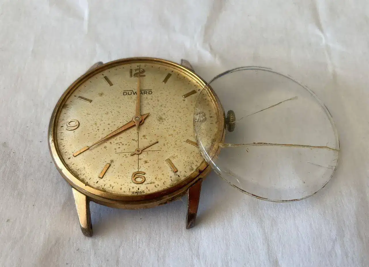

Le desmonto el plexi.
Limpieza ligerita de la esfera.
Bufff..puede quedar bonito, pero el plexi está muy fastidiado ¿SABÉIS DÓNDE COMPRAR UNA DE 35mm?

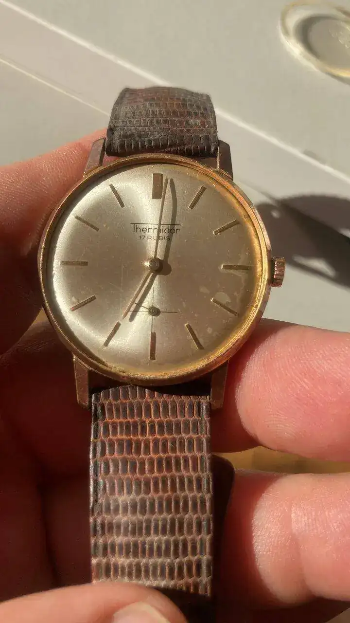

Nada, un poco de frustración ya que nos quedamos a medias con un bonito proyecto...pero en estas me pega por fijarme en el Thermidor.

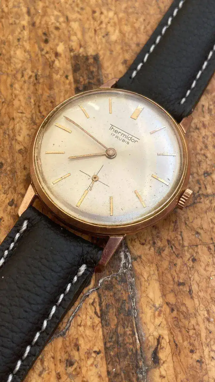

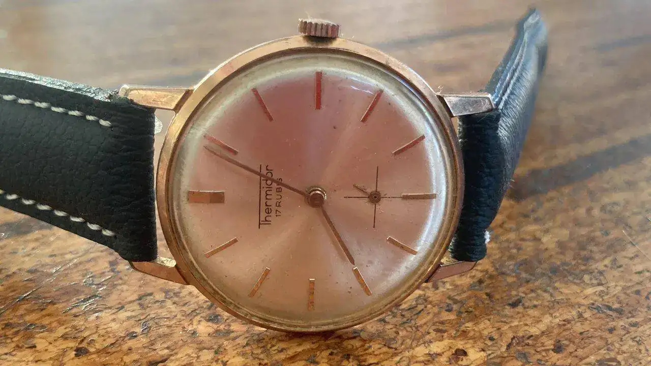

Nada las segundera no se mueve, pero....parece que se oye el tictac. Dicho y hecho a abrir el Thermidor.
Pues si se mueve....desmontamos plexi. Tocamos las agujas y milagro....arranca.
Canibalizamos un plexi de otro reloj (este no creo que resucite), lo pulimos, se lo montamos. Elegimos una correa y he aquí el resultado.

Menudo hallazgo compañero, y con intangibles familiares. Yo me habría quedado con todos. De forma más sencilla o con mayor dificultad, todos son recuperables. De momento, el Thermidor te ha quedado de lujo, aunque quizás esa correa que le has puesto, para mi gusto, sea demasiado gruesa, y el Duward apunta maneras.
Respecto al plexi, yo creo que en cualquier tienda online de fornituras lo podrás encontrar. Por ejemplo en esta los tienes.
Tienes que medir el diámetro exacto con un pie de rey, y siempre es mejor que sea grande, lo puedes lijar, a que sea pequeño y se mueva, ya que en ese caso habría que pegarlo. Las tallas van en décimas de milímetro, por tanto, si necesitas uno de 35 mm, tendrás que pedir el nº 350.

Respecto la correa es la que tenía por casa. ¿Que le pondrías?

Los plexis van por décimas de milímetro y aún así, medidos con un buen pie de rey o nonius, no se acierta a la primera. Yo te aconsejo dirigirte a cualquier taller de relojería, de los de antes, que te lo pondrán por muy poco.
Pues yo le pondría una de piel o reptil marrón más fina.
Reacciones: Spitfire MK2
Mañana miro de pasar por relojero a ver si tiene plexi y una correa hirsch que le quede bien

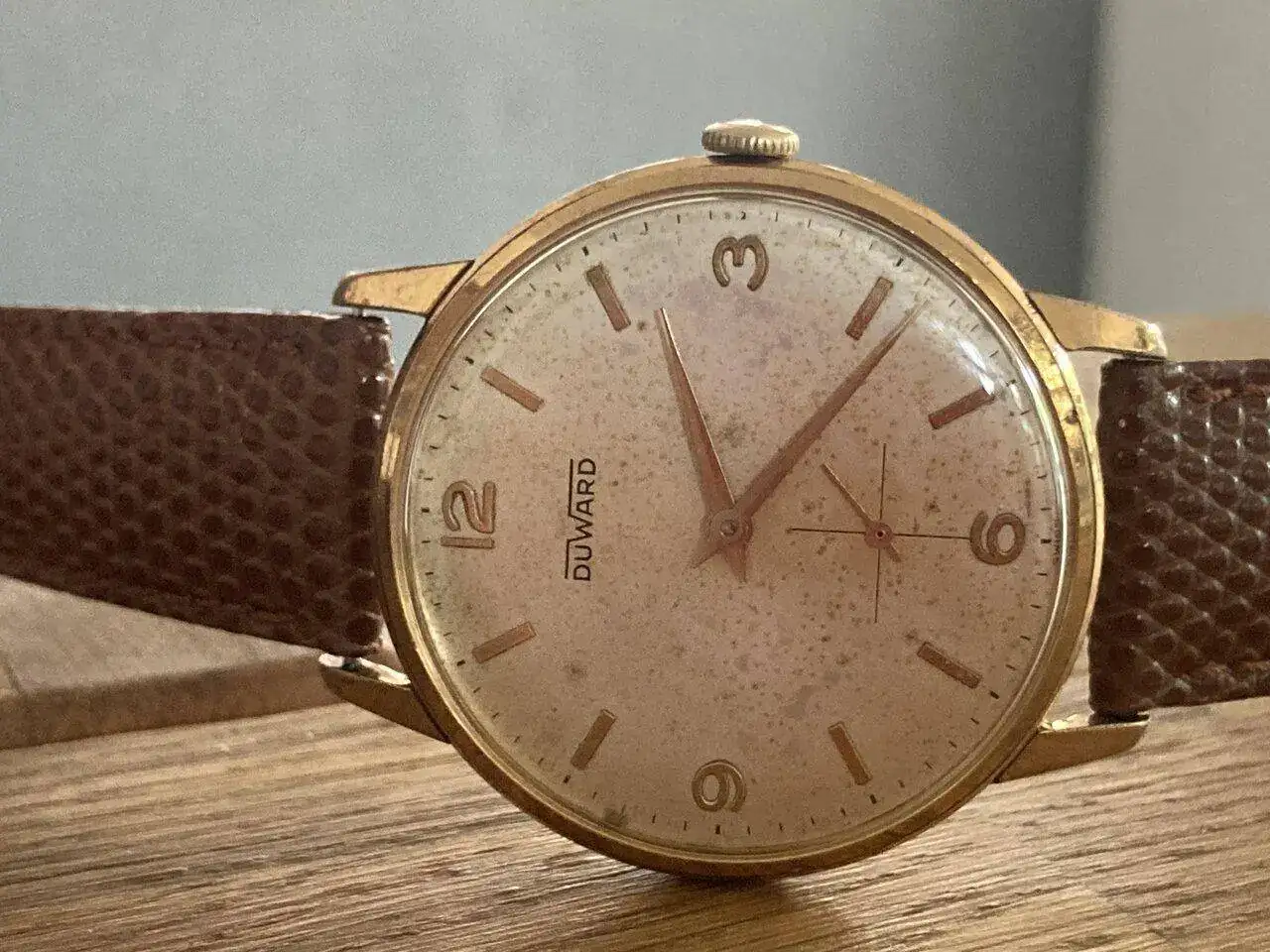

Al final llegó el plexi y la hirsch.
La verdad es que me gusta bastante como ha quedado el duward

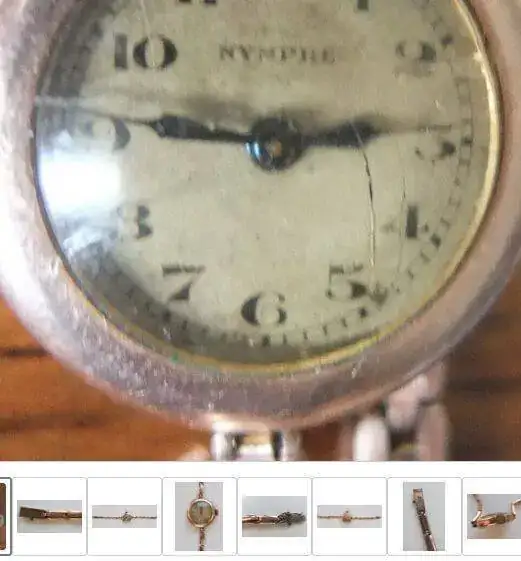

Por la posición de las letras en la esfera no me cuadra que sea un CYMA. Quedaría muy hacia la izquierda si hubiera tenido la C impresa. Eso sí, la grafía suena a CYMA.
Mirando en Mikrolisk podría ser un NYMPHE. Esto le añade una letra a la izquierda y dos a la derecha, dejándo equilibrado el texto. En este que venden por eBay se ve cómo cae la marca de las 12 entre la M y la ¿P? Aunque la grafía es otra, pero esto no es determiante.
