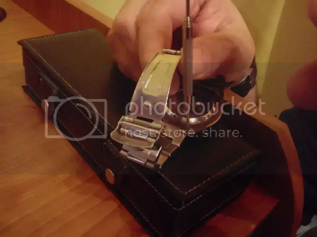

Busco una herramienta que me sirva para quitar armis, busco algo "profesional", ahora lo hago con un destornillador de 0,5, pero busco la herramienta que usan los relojeros para eso. También busco una para cambiar las correas fácimente. Ahora las quito con una navaja para abrir tapas y quitarlas no suele entrañar ningún problema. El problema es cuando quiero poner la correa nueva, que tengo que meter un extremo de la springbar en el agujero de la caja y sujetar el otro, y siempre termino arañando la caja. Lo que busco es el "tenedor" (creo que se llama así) que me permita sujetar el otro extremo de la springbar e introducirlo en la caja con el muelle apretado para poder soltarlo después, cuando la springbar ya está en su sitio.

Has de escoger una pieza con cola de pez a un lado y punzón en el otro, se usan en función de cómo estén colocados los pasadores y de si la caja tiene agujeros para los mismos, como algunos Rolex.
La cola de pez pez te sujeta bastante bien el pasador a la hora tengo de meterlo como de sacarlos aunque yo prefiero usar la punta fina.

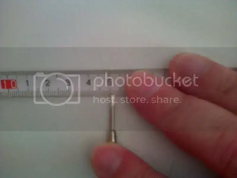

Respecto al tamaño de la cola de pez y del punzón va en función del tipo de pasador que tengas en la mayoría de los relojes y de su diámetro.
Perdona por la horrenda foto. La mía es de 2 mm de punta a punta de la cola de pez.

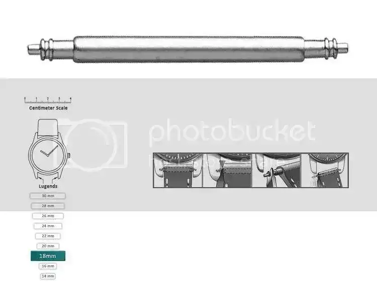

Lo metes entre el armis o la correa y las asas y enganchas el pasador con ella. Como sabes, los pasadores no son simples tubitos si no que en la zona final tienen un resalte.
Fíjate en los resaltes del pasador a izquierda y derecha, los que parecen arandelas, ahí se engancha la cola de pez. Y con los cuatro dibujos de un poquito más abajo te quedará claro del todo.
