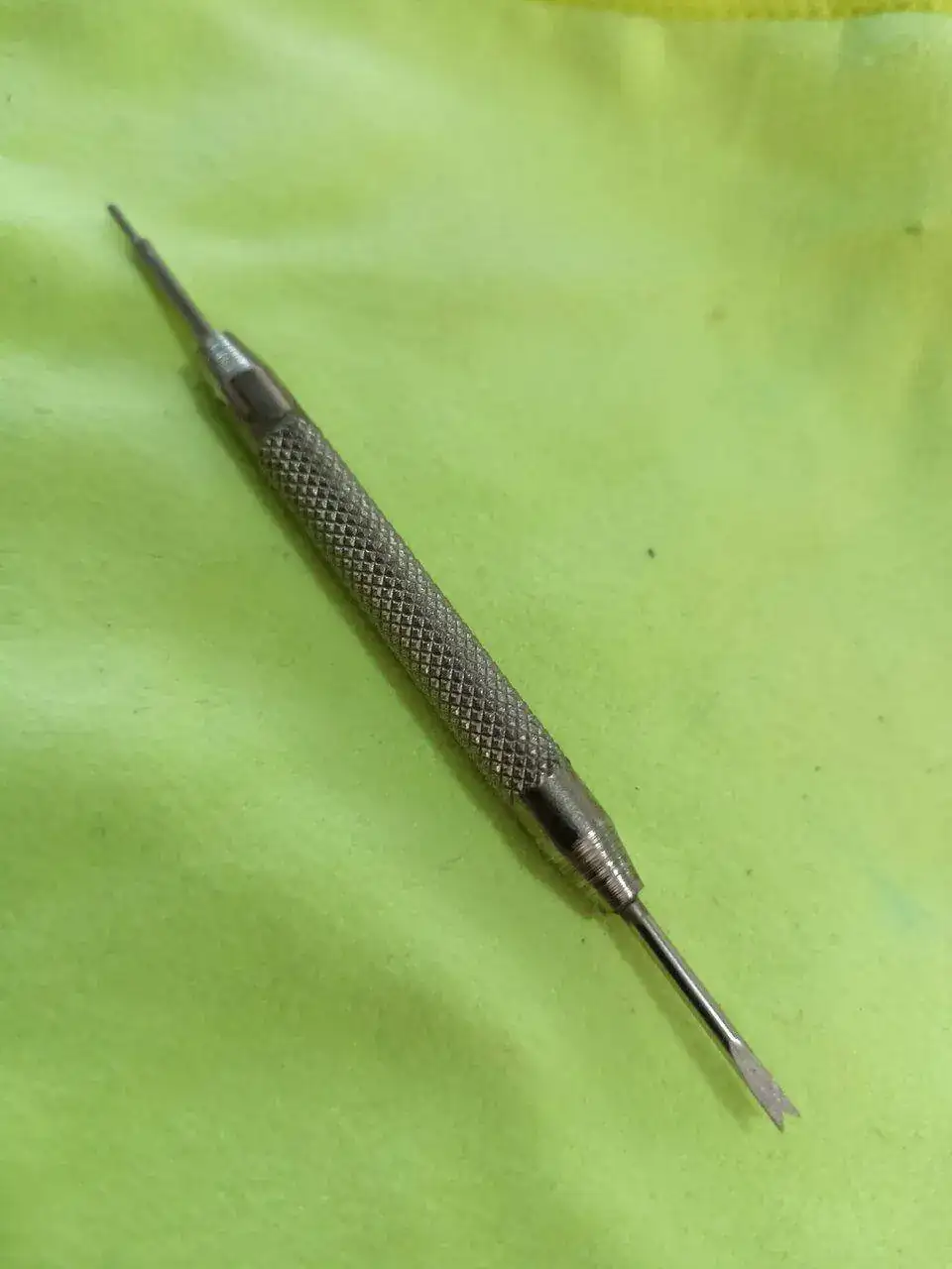

Hola, que herramienta es?
Antes de meterme a este foro, me tardaba media hora en cambiar una correa, ahora para sacarlas, uso las herramientas que te regalan algunos vendedores de Ali con las correas, todo es practica.
Parece que me despisté y no salió la foto
Reacciones: Domimc y OldTraveler

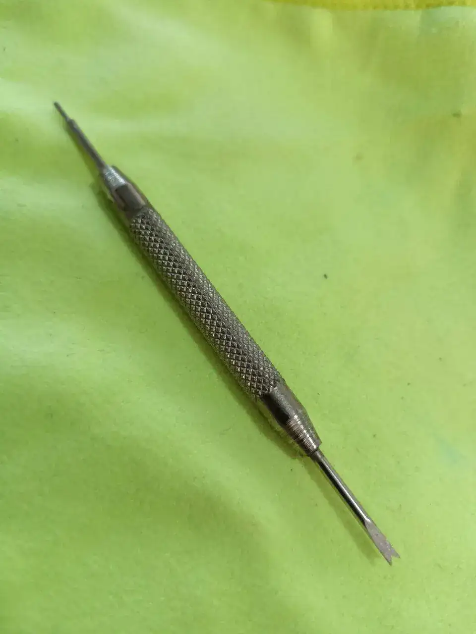

Como esta... ¿verdad?
Calidad, eficiencia y además de regalo. No se puede pedir más. :ok:
Para ponerlas, a veces uso la misma herramienta o una pinza de punta muy fina.
Ver el archivos adjunto 2652567
Exactamente como esas, pero he descubierto que hay calidades dentro de estas herramientas, tengo una , que creo que me vino con un reloj chino, que tiene la parte media de aluminio y el acero de las puntas es mucho mas durable que las normalitas, tambien las que tienen la parte media de plastico negro son mas efectivas y durables, pero tengo un monton de estas, como la de la foto y te sacan de un apuro, todo es practica.

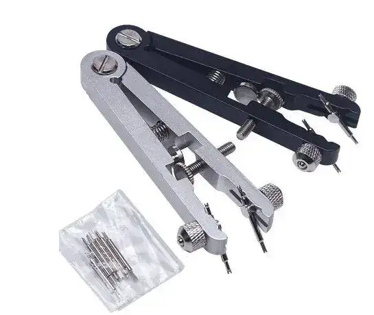

Yo utilizo normalmente la herramienta clásica comprada en Aliexpress y también las que me vienen con las correas compradas allí. Pero tengo un par de relojes que le alterno el brazalete con una correa de caucho en estos, es un poco más difícil quitar y poner el brazalete sin dejar alguna pequeña marca por detrás de la caja del reloj.
Para estos dos relojes, encontré esta herramienta en Aliexpress, que creo que también existe en marcas de herramientas de calidad. A mí esta me va muy bien, aunque también hay que tener un cierto tino con ella.
Las puntas de las pinzas se pueden colocar verticalmente o en un ángulo de 45º como salen en esta imagen. Tiene puntas de diferente tamaño y forma.

nunca las había visto, y si no es mucho preguntar como funcionan?
Reacciones: Rollins
Que interesante este hilo, no me imaginaba que hubiera tantas opciones. Las últimas tienen pinta de ser sencillas, a ver si las encuentro.
Perdona, no había visto tu pregunta. Simplemente la herramienta se pone a la medida con el tornillo interior, de manera que puedas encajarla en los dos extremos del pin que sujeta la correa o brazalete del reloj y una vez encajados se aprieta la herramienta como si fueran unas pinzas y se extrae el pasador.

Yo uso las de Ali y, para el brazalete del Bulova Lunar, que me resulta muy complicado de desmontar, las pinzas que ha enseñado @Rollins. Sin duda, mucho más fácil con ellas.

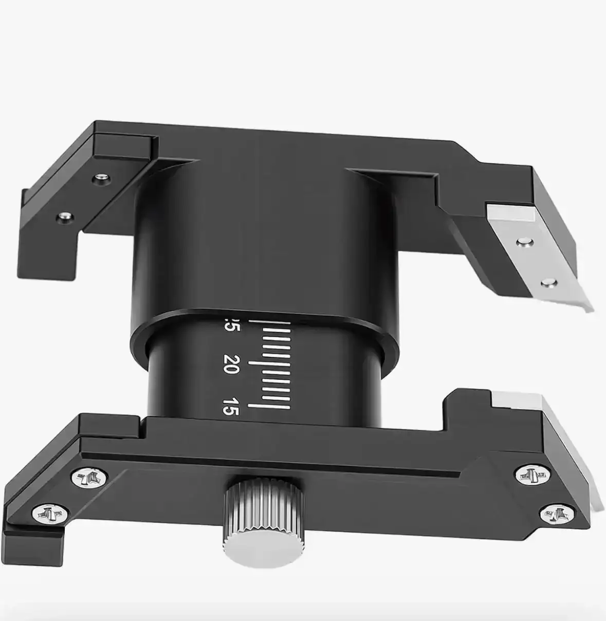

Alguien ha probado este tipo? He usado el buscador pero no he encontrado ninguna referencia.
Lo venden como lo más fácil del mundo para cambiar brazaletes de acero sin riesgo a marcarlos.
Las hay de varios precios, desde bastante altos en Delugs o Tempomat a las típicas de Ali o Amazon...
Por saber si vale la pena...
