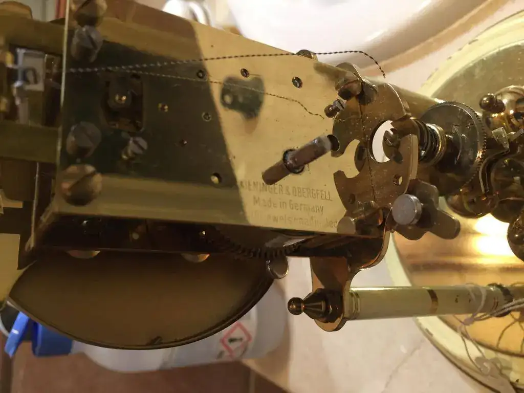

Hola , presento mi ultima adquisición.
IMG_2801.webp hilo retorcido
Como se ve Hilo esta cortado , no se si es casero , no visto otro reloj con hilo retorcido.

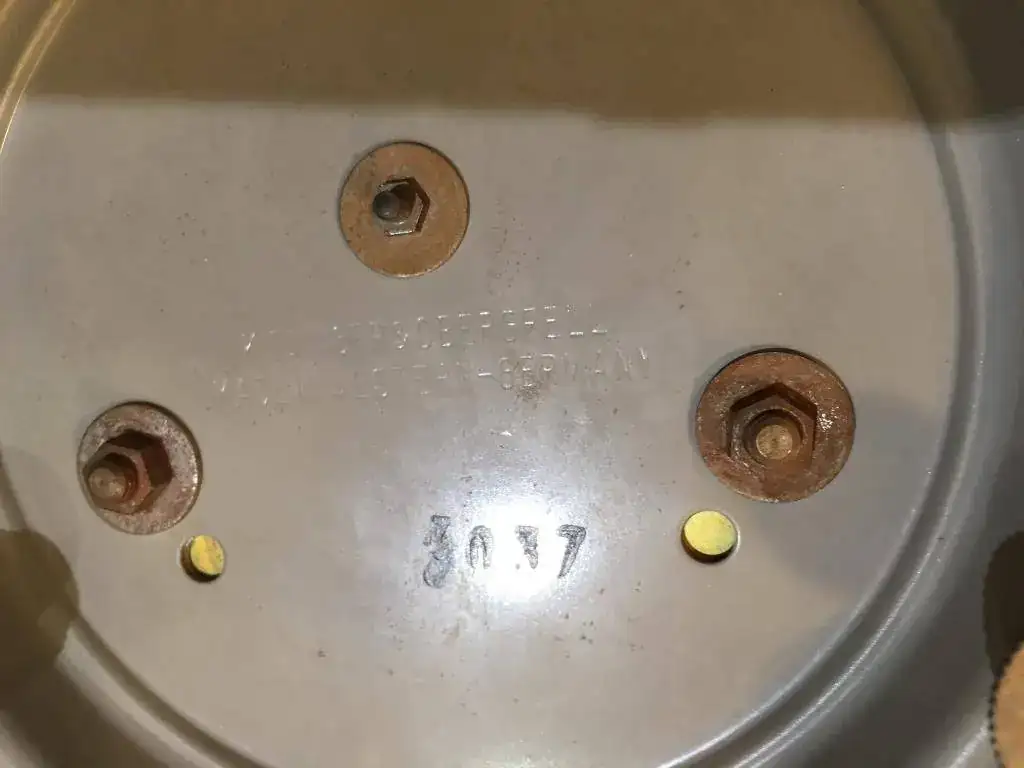

Para encontrar nuevo necesito poco ayuda , no tengo claro qual es modelo , 3037 esta en fondo , en chapa trasera solo KUNDO , Germany y No adjusted , na hay numero o modelo

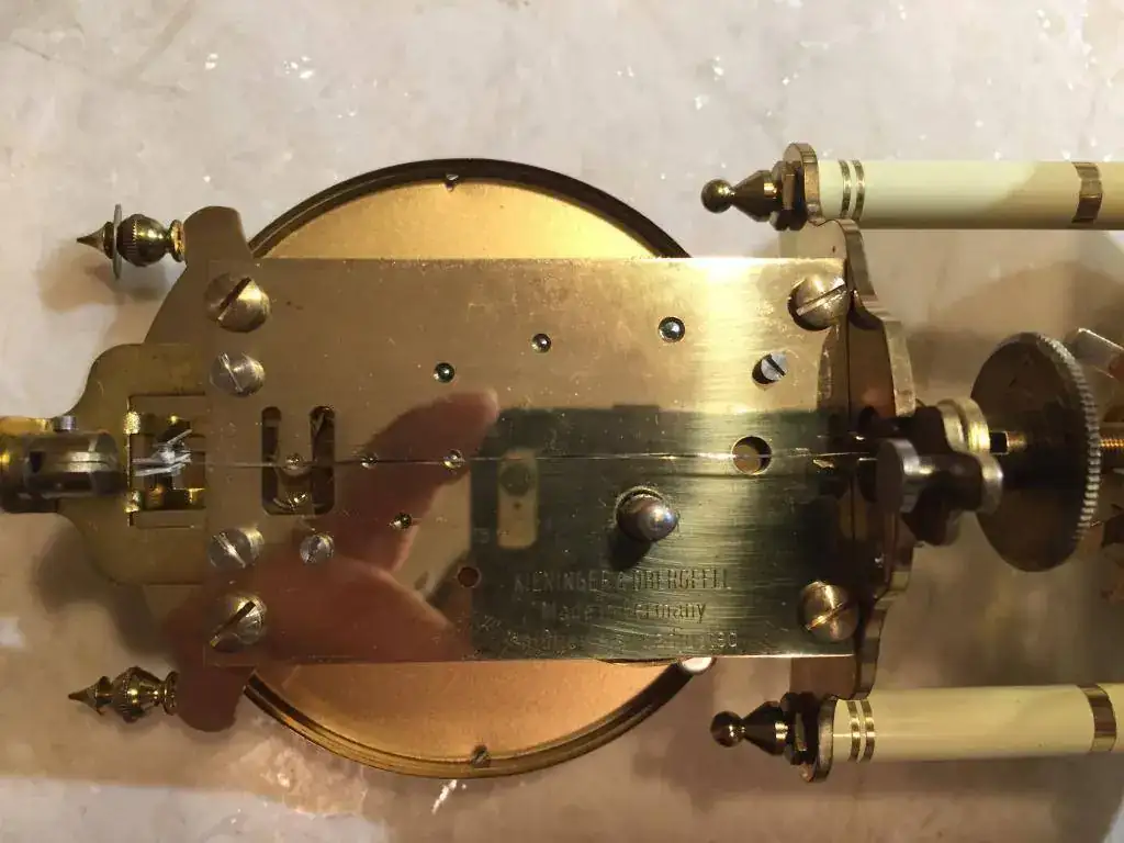

Hola, para poder ayudarte necesito una foto de la placa trasera y las medidas de la misma ancho y alto
saludos
placa es alta 70 y ancha 43.50 en primer foto solo falta plastico cubre hilo , por la tarde subo mas fotos.
La placa creo que es la 1406j
La suspension en pulgadas 0.0023" en milimetros 0.058mm
La unidad completa de Horolovar la 5E

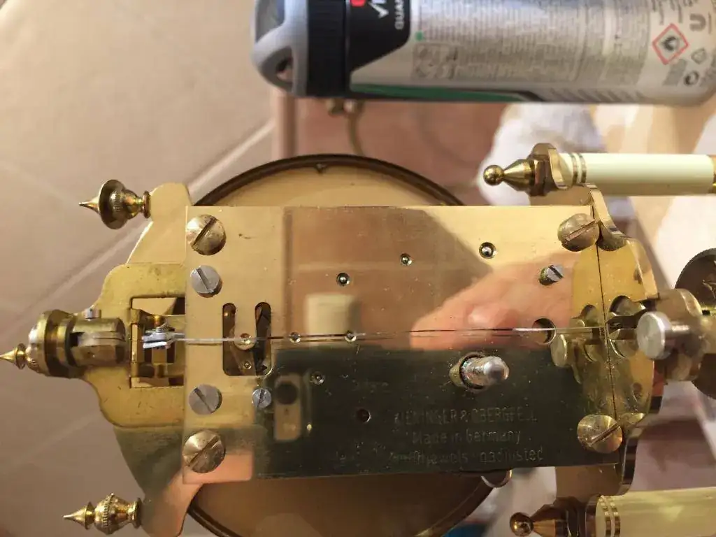

Si pones una foto sacada de frente a la placa trasera aseguramos viendo la posicion de los orificios
saludos
saludos
Confirmado esta es la suspension que necesitas
