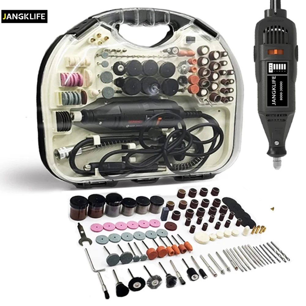

Muchas gracias que opinas de esto, la version de 8€ para hacer lijados, luego comprare papel de lija tambien pero me ha salido lo que me has mandado esto y dos tonterias mas por 15€ y lo he comprado 😅
Estos chinos te masacran a ofertones jajaja
He encontrado esto en AliExpress: 25,51€ | JANGKLIFE 110V 220V herramientas eléctricas Mini taladro eléctrico amoladora pulidora con juego de herramientas rotativas para 3000 4000
Yo no tendría prisa en comprar una amoladora. No van a subir de precio. Y es lo último que vas a necesitar.
