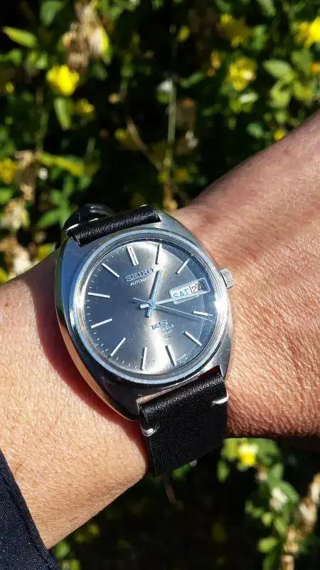

Como ya os dije, os voy a mostrar un poco más a fondo este KS automático setentero...
Por lo que he leído, no es fácil de encontrar y menos en este estado. Pero me crucé con él de chiripa, y de chiripa lo pillé...Estaba en Mejor Oferta; alguien ofreció más que yo y se vendió, pero a las pocas horas estaba otra vez en venta....::Dbt::.... Me faltó el tiempo para ofertar de nuevo...:whist::
Señalar que no he visto un embalaje igual a este donde me vino: la caja del tamaño de una de zapatos grandecita rellena de papelillos, dentro otra caja, también rellena de trocitos de polispam, dentro de ésta media botella de plástico, en su interior el reloj reteenvuelto en burbujas y más burbujas...8o8o :clap::clap:... No sabía si coger unas tijeras o un machete, si había comprado un reloj o unas Matriuscas......Y mis nervios a punto de explotar.... Igualito que el del Cyma, vaya....
Y aquí lo tenéis:
Caja muy de los 60'/70', muy parecida a la de algunos Constellation de la época, aunque esta es monobloc, y en la trasera sus datos y las instrucciones para sacar la máquina. No trae medallón.
Armis original, muy cómodo y muy chulo. Entre sus funciones: parada de segundero, cambio de fecha rápido de los dos indicadores y los dos cambian a las 12 en punto, da gusto verlo....:drool:
Acelerado a 28.000 A/h. Y con un sistema de regulación sin tener que sacar el movimiento de la caja.8o
Venía con el plexi con más rayas y surcos que el camino del Rocio.... Y el armis con "abono" para todos los pinos del coto...:yuck::

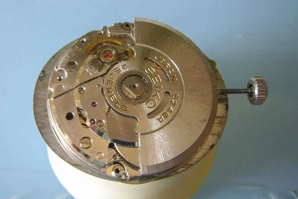

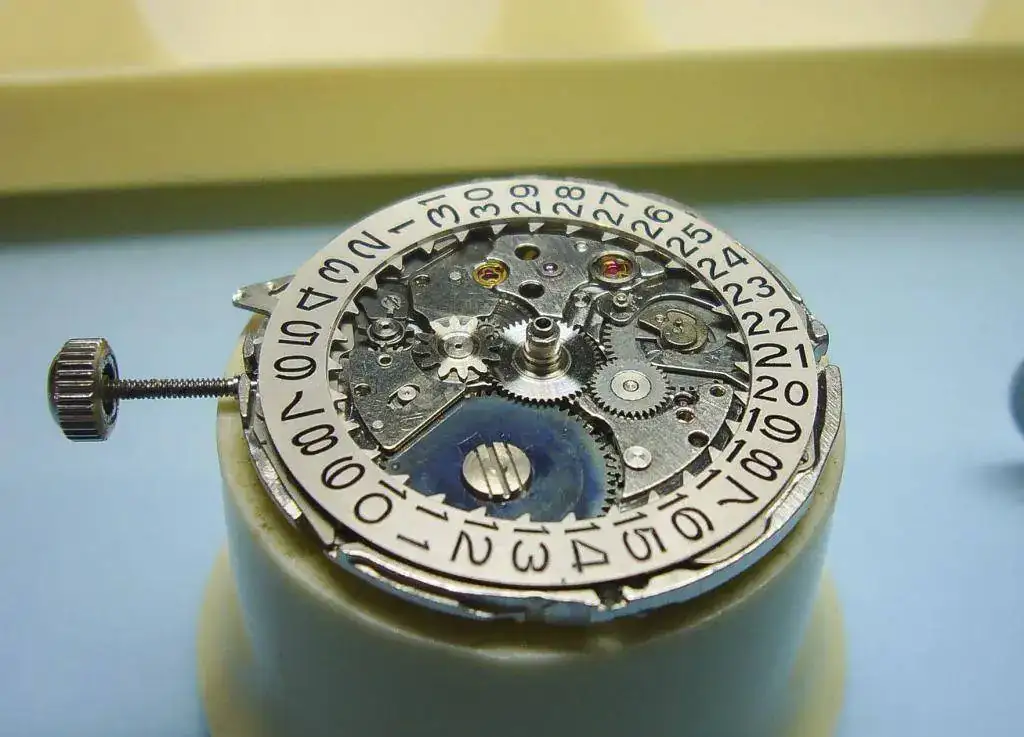

Os pongo fotos de la red y lo que he encontrado sobre él:
Aquí se habla del mismo calibre pero con otra caja:
( La página está protegida y no deja copiar...)
https://thewatchspotblog.com/?p=5137 Esta es la que mejor explica todo; cómo se abre y se saca el movimiento y también el sistema de ajuste.

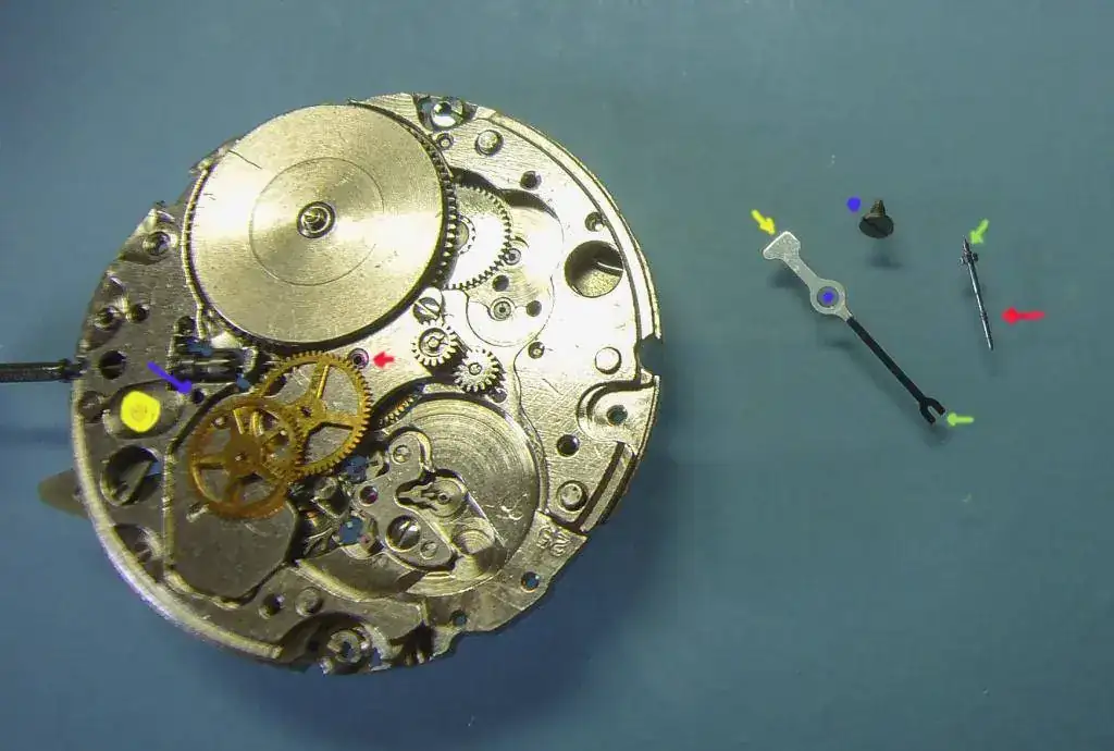

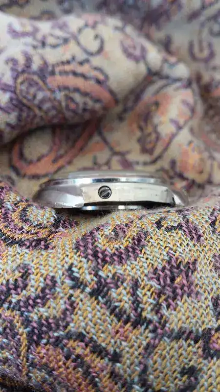

Más abajo, el curioso sistema de regulación:
[FONT=&quot]El tornillo que ves en realidad sale, y directamente detrás de él hay un tornillo de regulación unido a los pasadores reguladores de la acera. [/FONT]
[FONT=&quot]En este caso anterior, el tornillo se había roto y estaba atorado en la caja. Como encuentro esta característica una de las verdaderas joyas de estos King Seikos, me enredé[/FONT]
[FONT=&quot]para hacerlo bien Se integró perforando el tornillo roto, reteniendo el agujero e instalando un tornillo de gran tamaño que haría el trabajo. [/FONT]
[FONT=&quot]Me gustaría señalar que todo el daño que ves que rodea el agujero fue de reparación previa, y que para empezar, este caso estaba en forma de ruff. [/FONT]
[FONT=&quot]OK, heres cómo funciona, pero primero: este es uno de los dos sistemas que he visto. Este es el estilo posterior, el estilo anterior tiene bastante más artesanía, ya que el [/FONT]
[FONT=&quot]tornillo sin fin en realidad entra en la llave de equilibrio, donde gira una bola separada en la palanca de la planta. [/FONT]
[FONT=&quot]Este estilo posterior, como se muestra debajo, es a las 7 en punto en el movimiento, y se puede identificar por la gran pieza de metal estampada que une el regulador con [/FONT]
[FONT=&quot]el tornillo de ajuste.[/FONT]
[FONT=&quot]Todo funciona debido a dos principios de diseño. Primero, la bola en la construcción de la palanca de ranura. Nota de escritores: lo llamo una bola en grove, ya que no estoy seguro de cuál [/FONT]
[FONT=&quot]sería el término real, si alguien sabe, me encantaría saber si hay un término más apropiado para el diseño. [/FONT]
[FONT=&quot]Y en segundo lugar, un pivote fijo, combinado con un orificio alargado, que permite el movimiento hacia adelante y hacia atrás del puente de regulación. [/FONT]
[FONT=&quot]Los enchufes de bola y surco se detallaron anteriormente. [/FONT]
[FONT=&quot]Y el mecanismo pivotante se muestra arriba. El puente gira sobre el tornillo derecho, que tiene un hombro para que no asegure el puente, simplemente lo [/FONT]
[FONT=&quot]ubica. Y el agujero ranurado de la izquierda tiene la misma cosa, con la cabeza del tornillo con un hombro, lo que permite que el puente se mueva hacia adentro y hacia afuera.[/FONT]
[FONT=&quot]Entonces, en el escaneo debajo, simplemente conecté el movimiento de las partes con flechas, para que pueda ver cómo funciona el sistema, la causa y el efecto si fuera así. [/FONT]
[FONT=&quot]Por lo tanto, si gira el tornillo hacia adentro o hacia la derecha, reducirá la velocidad de la regulación, y ocurre lo contrario, si gira el tornillo hacia afuera o hacia la izquierda, la [/FONT]
[FONT=&quot]regulación de movimientos avanza.
[/FONT]

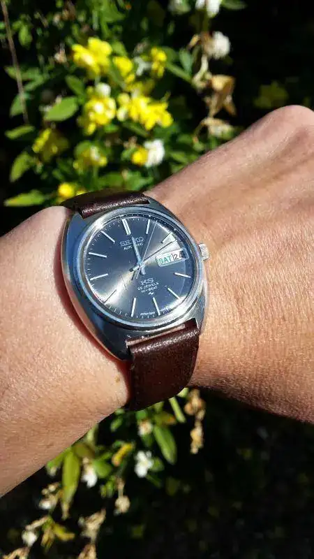

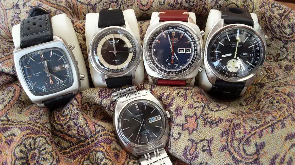

Y fotillos con cuero y de familia:
Y, chin púm....
Espero que os haya gustado, y este SÍ que es el último de la temporada....:yes:.... Todos para vosotr@s....:ok:: ::cry::::cry::

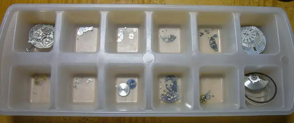

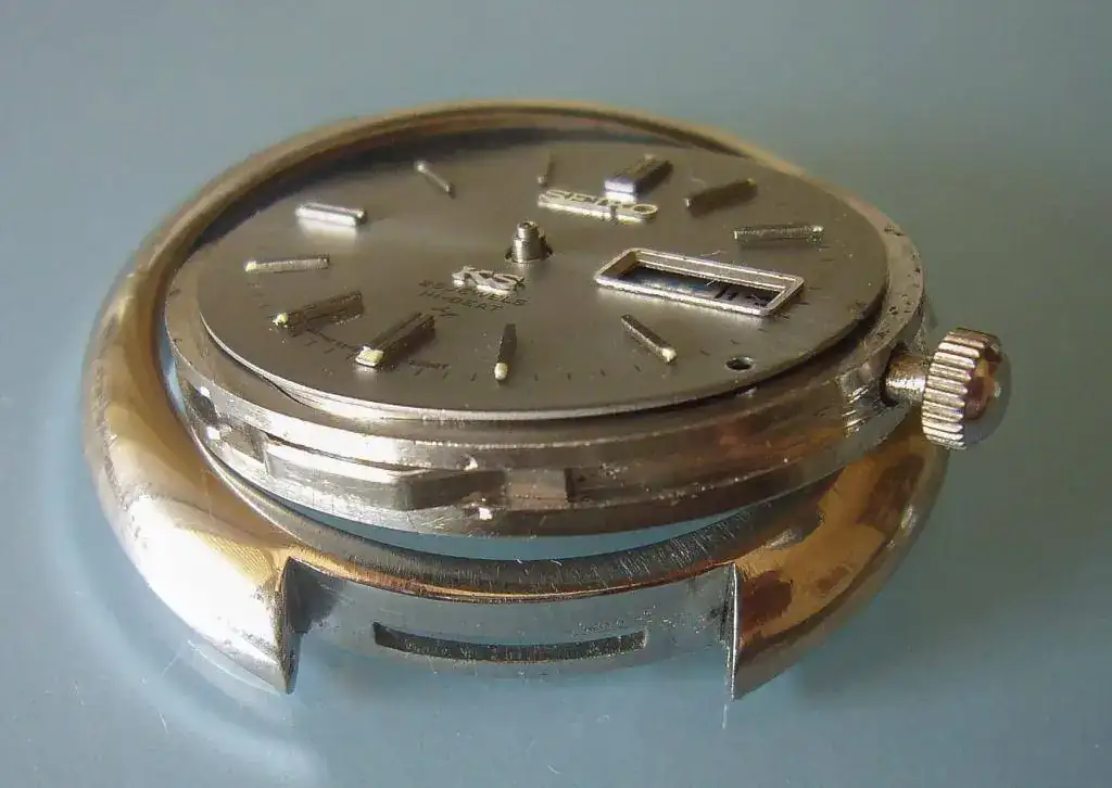

Mi KS tiene el mismo movimiento 5246 del tuyo pero sin caja monobloc con lo que hay cambios. Te dejo alguna fotillo por curiosidad ya que no has abierto el tuyo (se ven junto al volante los agujeros para tu sistema de afinación) y otra como esquema de montaje, je,je,je:
Con los puentes cubre-todo ya quitados; ahí es donde te entran los sudores.
Gracias paisano por mostrar sus tripillas !!!
Me he quedado con las ganas de ver las propias, pero todo se andará...

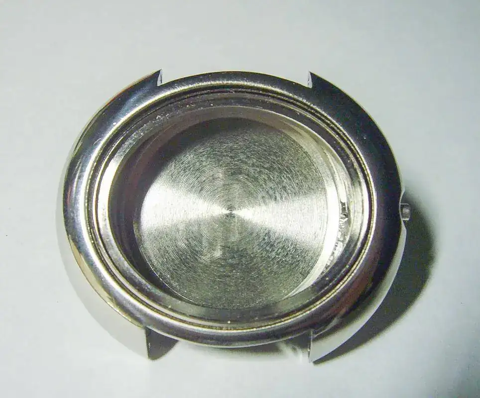

Se tiene que quitar el bisel de retención o anillo de retención lo primero, y luego ya te sale el plexi…de la forma que te dije, la tija es partida, pero si no tienes prensa mejor no hacer nada. ;-)
Que bonito reloj...azo!, además le queda estupendamente el cuero, gran compra, Antares!!:clap:
Los Seiko, generalmente, no tienen tija partida. Cuando se quita el plexi, entre caja y movimiento, tienen una pestaña que asoma tirando de la corona y en ella se presiona y libera la tija, como en los normales. Pero no descarto ninguna otra posibilidad.
Sí, en este es así como dices, y el Mónaco también:
Prensa con la que colocan el plexi y el bisel:
Luego, el cristal fue instalado.
Seguido por el anillo de retención de cristal.

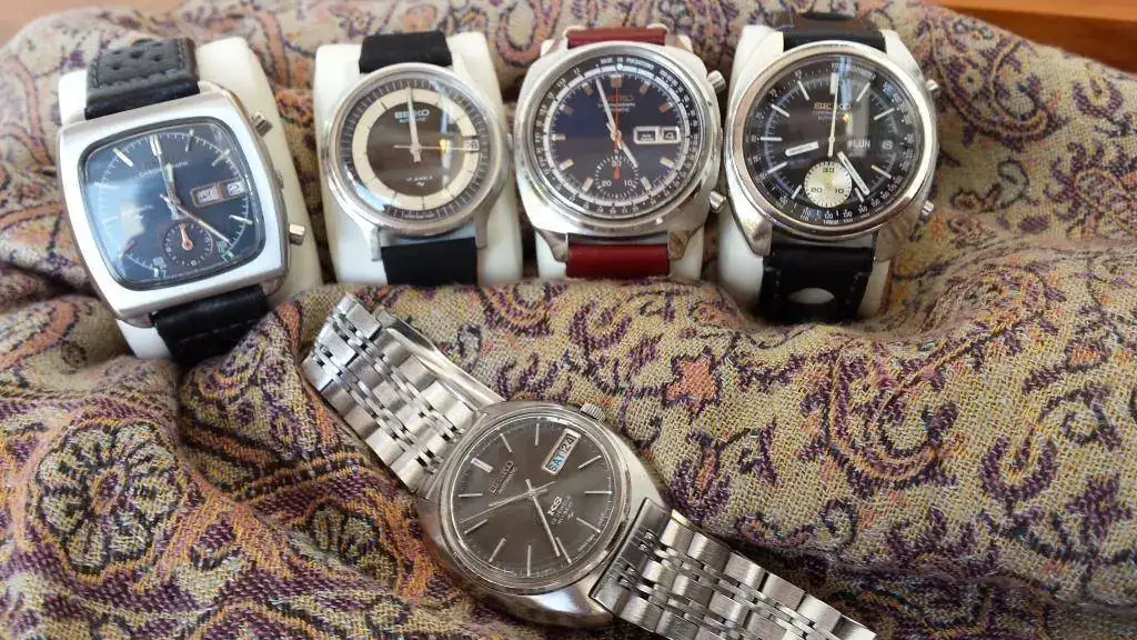

Menuda colección de seikos estás juntando... Y de tissots, y de Longines... ¡Qué maravilla!

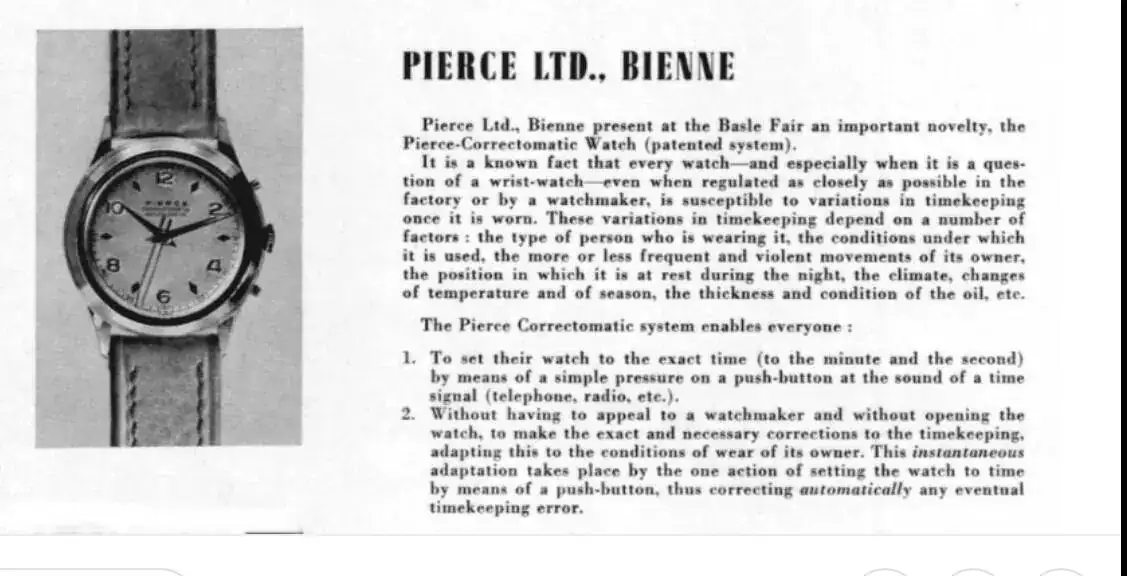

Sorprendente ese Seiko. Pensaba que Pierce era la única marca que había abordado con éxito ese tipo de dispositivo en los años 50.
Dejo una imagen con una breve explicación del Correctomatic.
Mi inglés, como digo es desastroso, pero en esas explicaciones entiendo que lo que se puede corregir en ese Pierce son las agujas, no regular la marcha en la máquina.... Es así ? ::Dbt::
