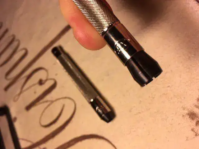

Antares3, yo utilizo con algunos modelos esta herramienta, la uso con mucho cuidado por dos motivos, el primero por que es metálica y el metal raya el metal, y otro y no menos importante es que si no lo hago con mucho cuidado puedo ejercer un efecto palanca que pueda causar una rotura.
Los compré ( tengo dos de diferentes medidas) como solución para algunos relojes que tienen la corona especialmente difícil de dar vueltas, aunque sean nuevos, por su diseño se hace trabajoso darle cuerda y eso muchas veces cansa.
Ahora espero :umbrella: con algo de inquietud los consejos de los mas sabios que me pueden recomendar que no lo haga por alguna motivo que desconozca, nunca se me ocurrió pedir consejo al respecto y hace que los tengo apenas dos meses.
Edito: se me olvidó comentar que tengo un Certina Kurth Freres con ese movimiento y que lo cuido. igual que cuido todos mis relojes, el giro de las manecillas es bastante suave como si apenas ofreciera resistencia, no así el mecanismo de remonte que no es que sea duro, como el del compañero, pero si que ofrece algo de resistencia, pero bueno nada fuera de lo normal , creo.
De todas formas lo tengo en la casa ( SAT Madrid) por que alguien me dijo que la corona es de reloj de bolsillo de monja, lo cual me dejó algo disgustado y esperaba que me pusieran una corona mas acorde al modelo ,aunque ya me han llamado diciéndome que no encuentran ninguna corona mejor que la que tiene ahora mismo, así que lo dejarán como está, así que me pasaré en breve a Madrid a recogerlo.

Gracias Miguel por el aporte, a ver si alguno más entendido nos dice algo sobre esa herramienta, no creo que sea perjudicial si se usa bien....::Dbt::

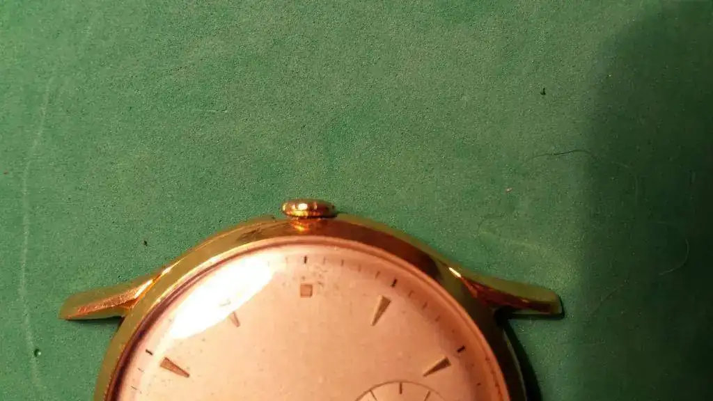

Creo que es por la corona, bastante desgastada y pequeña. Las primeras vueltas va bien, después cuesta...
Buen día antares; la corona está gastada - pero si usted observa de frente su reloj - encontrará que la tige y corona se encuentra tirada hacia la derecha o sea que no está en el centro de la caja y así podría rozar en la caja???
Trate de centrar la máquina y cuando terminó - pruebe como quedó.
Un saludo, Luis desde Argentina
