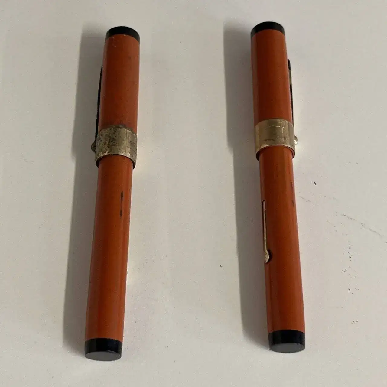

Este par de hermanitas como podréis observar estaban muy mal, sobre todo una de las dos, por suerte la mayoría de los daños eran estéticos, sobretodo habían sufrido las partes metálicas, los chapados en oro estaban muy tocados.
El cuerpo de las estilográficas estaba muy sucio y las palancas de carga bastante deslustradas, como ya imaginareis totalmente atoradas y con sendos sacos momificados en su interior.

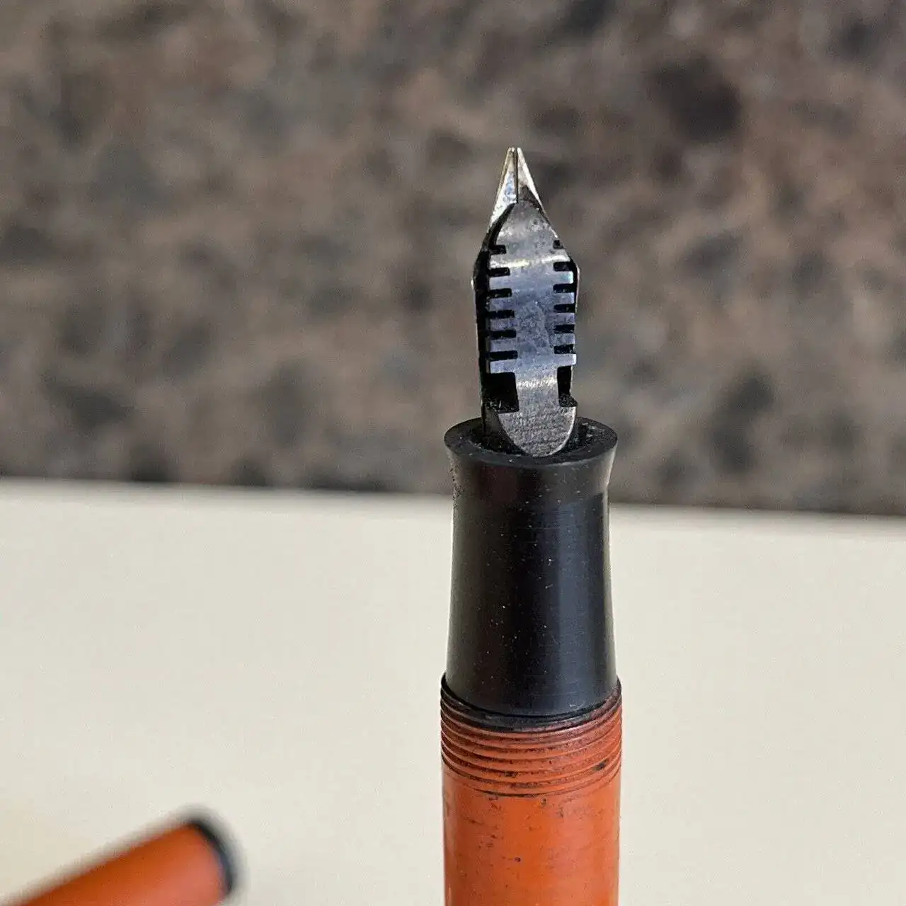

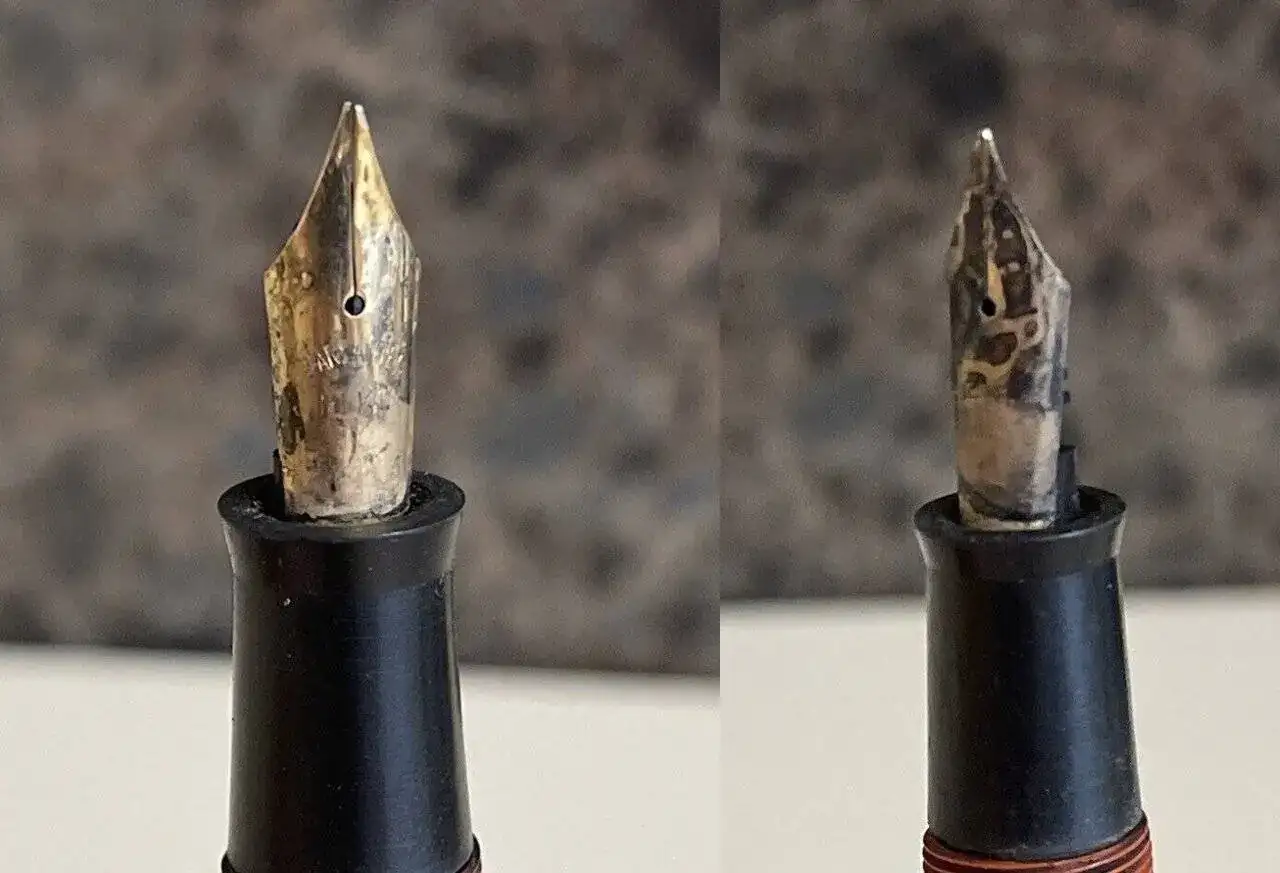

Los plumines eran un desastre, sucios y muy deformados
Y los alimentadores (de Ebonita) aunque parecían en buen estado pedían una limpieza a fondo.

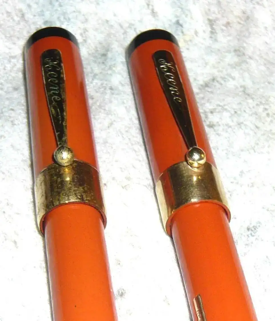

Después de una cuidadosa limpieza, un pulido criminal y un par de oraciones en voz alta (a dioses paganos) quedaron bastante presentables, fijaos en el detalle del clip donde lleva gravada la marca.
Después del pulido repare en que hay una inscripción en la falda del capuchón, puede leerse 14KT GOLD FILLED
Los cuerpos después de una buena limpieza y pulido quedaron muy bien, creo que podían ser de ebonita por el periodo de fabricación de las plumas, pero ya sean de ebonita o celuloide respondieron muy bien, no se aprecia ningún rastro de inscripción en el cuerpo de ninguna de las plumas a si que no creo que la llevaran, la estilográfica mide de largo tapada unos generosos 144mm y en su punto mas grueso 13mm, lo cual me viene bien por que me gustan las plumas grandes (tengo manazas) por que me resultan muy cómodas.

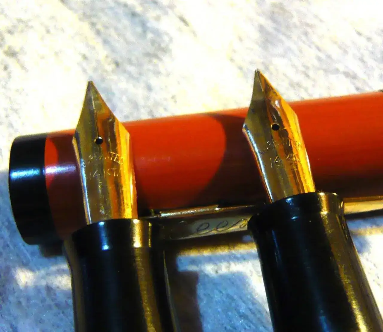

Los plumines y alimentadores estaban fatal y tuve que desmontarlos por completo, limpiarlos a fondo y ajustarlos, Puede verse que son unos WARRANTED 14KT de 6mm, a si que no se si son originales o un remplazo posterior, se revelaron como unos puntos medios full flex muy elásticos, la sensación flexible y amortiguada es una delicia, por desgracia solo pude salvar uno de ellos, el otro estaba muy doblado y con los gavilanes abiertos, a si que tendré que buscar un buen sustituto.

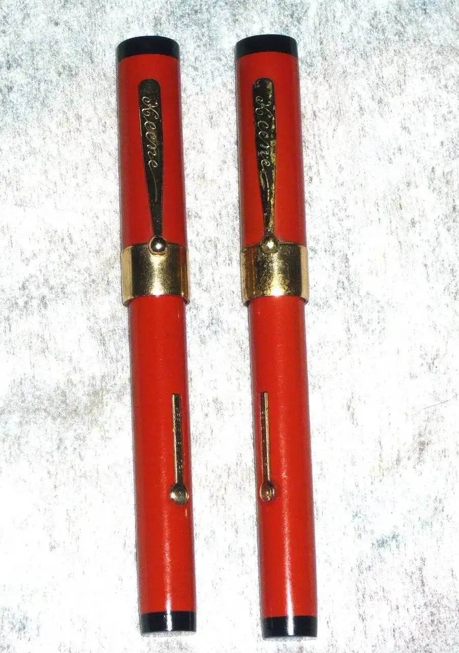

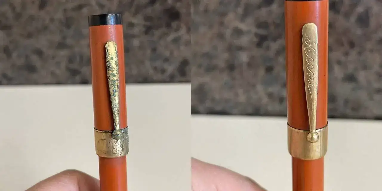

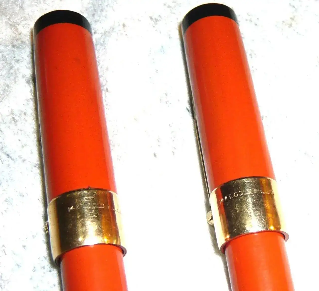

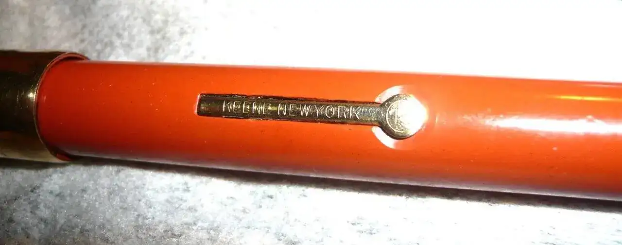

En la palanca de carga puede leerse KEENE NEW YORK, una de las barras de presión en J estaba destrozada, pero una visita a Julia Gusano en el Pen Show de Barcelona soluciono el problema, una genérica que tuve que recortar un poco y su instalación no presento problemas, monta sacos de la talla 20 (8mm)
bueno, espero que os guste como han quedado este par de bellezas naranjas.
