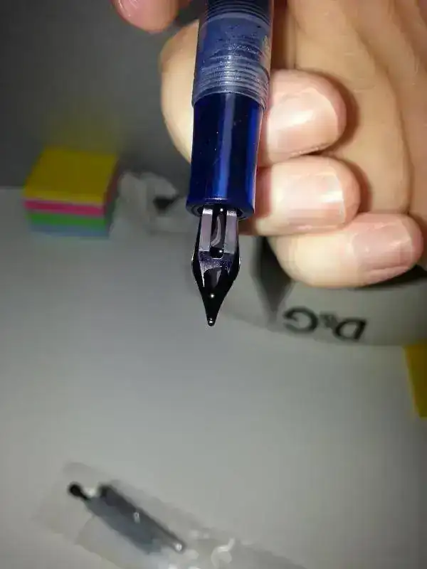

Estoy teniendo muchos problemas.
ya, por fin, he conseguido grasa de silicona para dar estanqueidad al cuerpo de la pluma. La rosca ha quedado perfecta, no hay ningún tipo de fuga.
ahora el problema es el plumín. Cada vez que quito el capuchón para comenzar a escribir el plumín está inundado de tinta, así como el interior del capuchón.
Me sucede con dos Kaweco Sport, en principio son iguales, punto F.
adjunto foto para que le echéis un vistazo. escucho ideas :)
ah, por cierto. debido a este contínuo borboteo, un chorretón de tinta saltó a mi camisa.. espero que salga la mancha. Es lake placid blue de private reserve.

Hola Elisa! Cuánto lamento las dificultades que estás sufriendo. Esa mancha de tinta es algo muy feo por cierto!
Evidentemente, tu problema reside en el sistema alimentador/plumin, ya que no tienes problemas de fugas por las roscas.
¿Estas segura de que el plumin está correctamente atornillado a la sección delantera? Tengo entendido que en algunas Kawecos el alimentador va a presión mientras que otras lo es a rosca, al menos en las mias es asi.
¿has experimentado problemas de fugas como las que describes usando los cartuchos?
¿Hasta dónde has llenado el depósito de tinta al cargarla con gotero?
Ya habrás leído que se aconseja mantenerlas cargadas a full (hasta donde está la rosca, no más allá) y mantener el nivel por encima de la mitad de su capacidad.
¿Donde transportas las plumas para ser usadas?
Como verás, buscas una respuesta y te respondo con varias preguntas. Fíjate si respondiéndolas, y de acuerdo a lo leído a lo largo de este hilo, puedes hallar alguna pista.
Seguramente alguno de nuestros amigos y colegas podrán dar alguna ayuda mejor que la mía!
Ojalá podamos ayudar a solucionar tu problema! Muy cordialmente, Tonin.

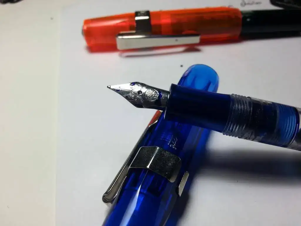

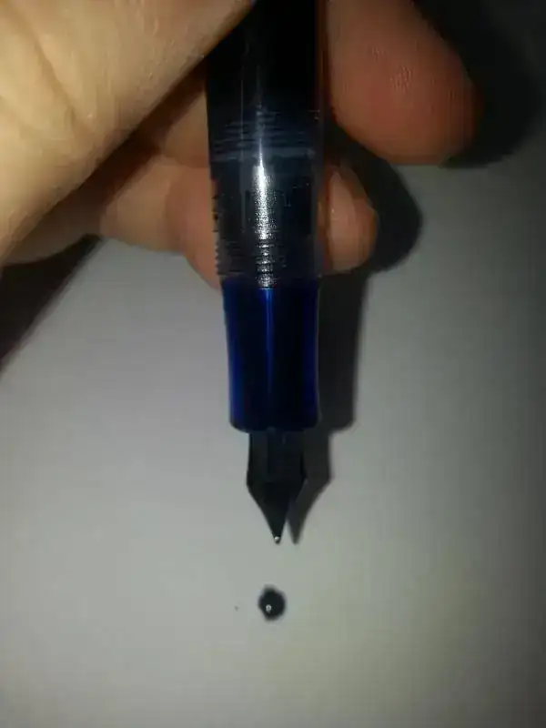

hola oldchrono, gracias por tu respuesta.
Creo que el plumín si que está correctamente atornillado.
Cuando utilizo cartuchos no tengo ningún problema.
Había pensado que quizás cambiando el punto de "F" (el que yo uso) a "B" mejoraría. pero el resultado es el mismo.
Tengo el depósito cargado de tinta hasta arriba. estoy utilizando dos tintas: verde y azul de private reserve. me da la sensación de que son muy acuosas.
las plumas las llevo en funda de kaweco, en vertical. no sufren "traqueteos".
Quizás el problema sea la tinta..
El problema persiste
Adjunto fotos. (La imagen 1 corresponde a un punto "F" la segunda imagen corresponde a "B")
Gracias de nuevo por los consejos.
Elisa

Hola Elisa!
Lamento este problema, y la verdad es que ya no sabría cómo orientarte. Tal vez alguno de nuestros amigos aquí puedan hacer alguna otra sugerencia.
En verdad no creo que sea problema de la tinta en si mismo, pero valdría la pena probar con otra. No tengo experiencia con esa marca de tintas.
Un cordial saludo, y siempre a tus ordenes! Tonin.

Todavía nos queda por resolver el problema que experimenta Elisa con su propia Kaweco! Poder ayudarla colmaría mi felicidad!
Un abrazo! Tonin.
Todavía nos queda por resolver el problema que experimenta Elisa con su propia Kaweco! Poder ayudarla colmaría mi felicidad!.
Alguna rajita microscópica que no se vea en el cuerpo?
Yo también me decantaría por alguna pequeña entrada de aire en el "depósito" de tinta como dice sumidero11
Estuve un tiempo usando una cuentagotas india (son los reyes de las eyedroppers). La verdad es que es un poco jugar con fuego. Al final acabó goteando debido a la dilatación del aire, tal como ya han contado los compañeros ::bash::. Hay que mantenerla llena al menos hasta la mitad.
Yo recomendaría a quien quiera probar una cuentagotas que la cargue con una tinta tipo lavable (tipo Parker Quink Lavable Azul), por si acaso...
Pongo un enlace a una conocida página web de venta de plumas indias donde se explica cómo cargar una eyedropper; hay incluso un video muy ilustrativo. Yo es el método que sigo.
https://fprevolutionusa.com/pages/how-to-fill-an-eyedropper-pen
Por cierto, que recomienda enroscar las últimas vueltas de la sección del alimentador con la pluma boca-abajo, aunque supongo que la razón es más para llenar el alimentador que para crear algún tipo de presión negativa.
Yo lo hacía así, siguiendo el tuto de FPR. En cualquier caso, probaría a llenarla de esta forma por si estuviera ahí el problema (que no creo).
