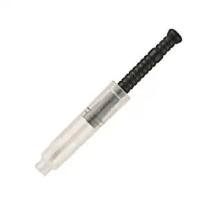

El convertidor que había hasta ahora (y lo sigue habiendo) es el de Monteverde:
El que ahora ha sacado Kaweco es del otro tipo:
En ambos casos, la capacidad es similar a la de un cartucho, porque depende mucho del espacio que tiene la estilográfica en el barril, que es escaso.
Eso si, puedes cargarla con esa tinta que tanto nos gusta y que no hay en cartuchos de los mal llamados "universales".
Hola AllureMurcia! Gracias por estas fotos.
Efectivamente, estos son los dos tipos de convertidores que se ofrecen.
El Monteverde ha sido criticado por su construccion, y por ofrecer menos capacidad que el cartucho.
El nuevo, pareciera tener al menos la misma capacidad del cartucho, y dan la posibilidad de usar cualquier tinta.
