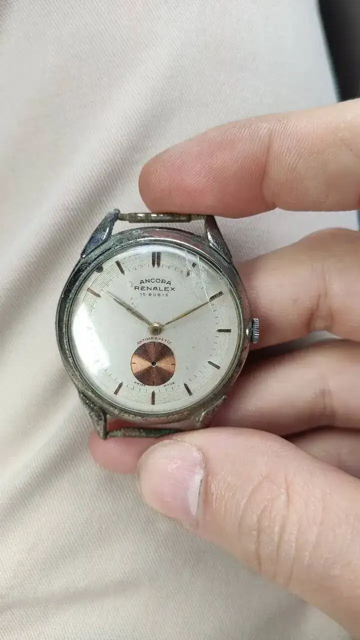

Hola compañeros!

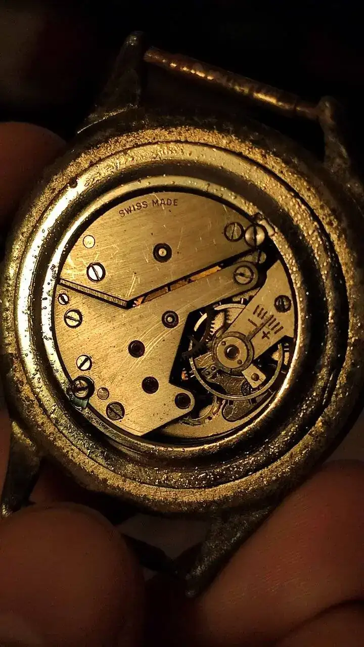

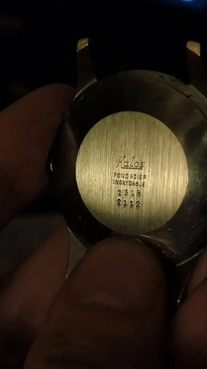

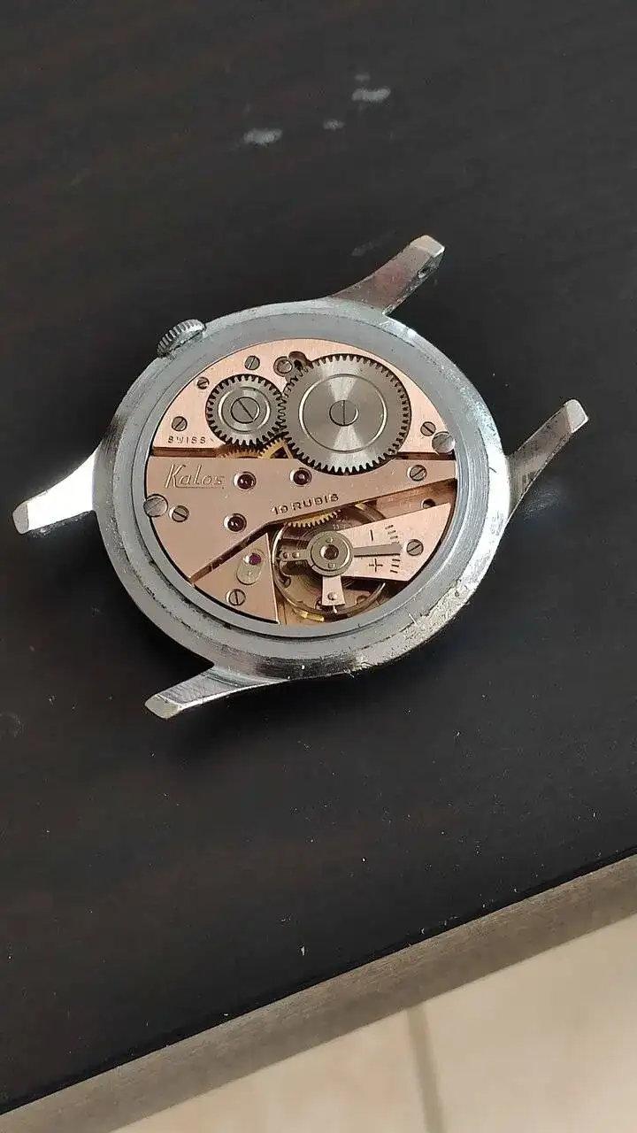

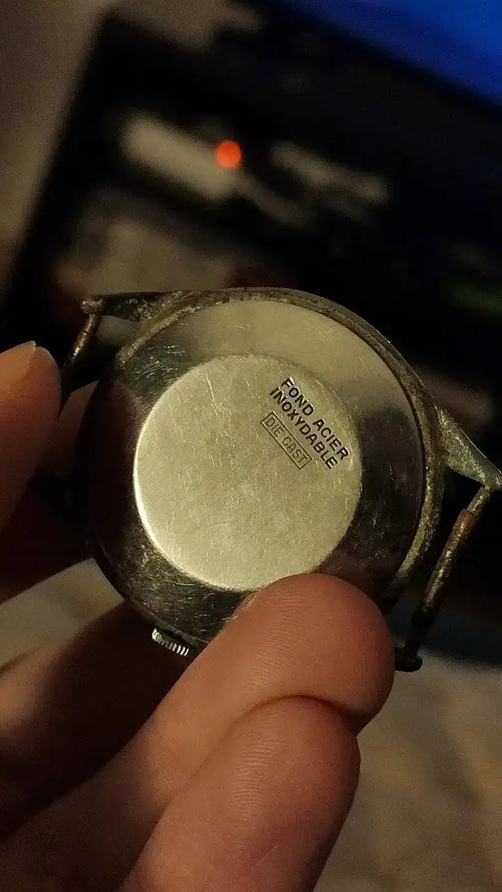

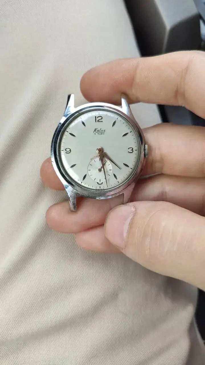

Hoy en un mercadillo me he echo con estas 2 piezas, un Kalos de 19 rubis que funciona (y por el momento creo que mantiene bastante bien la hora) en muy buen estado, al menos la apariencia estetica, tanto general como de la mecanica así lo hace pensar 🤔 y luego un Renalex que no funciona (tiene el eje del volante roto) que me ha gustado el dial, la segundera se ha salido pero sigue dentro del reloj.
El Kalos creo que lleva un as1130, el Renalex no estoy seguro de que maquina lleva

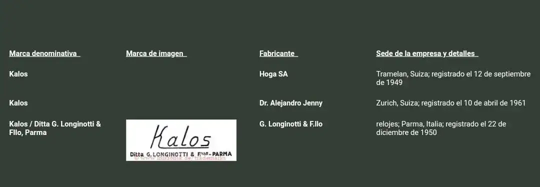

Alguien sabe algo de estas marcas? Porque no he encontrado nada 🤔 del Kalos he leído que era una submarca de Hoga pero del Renalex nada solo me salen temas relacionados con el sistema renal 😂😅
Sin mas os dejo las fotos
Y el Renalex
Un Saludo! :bye:

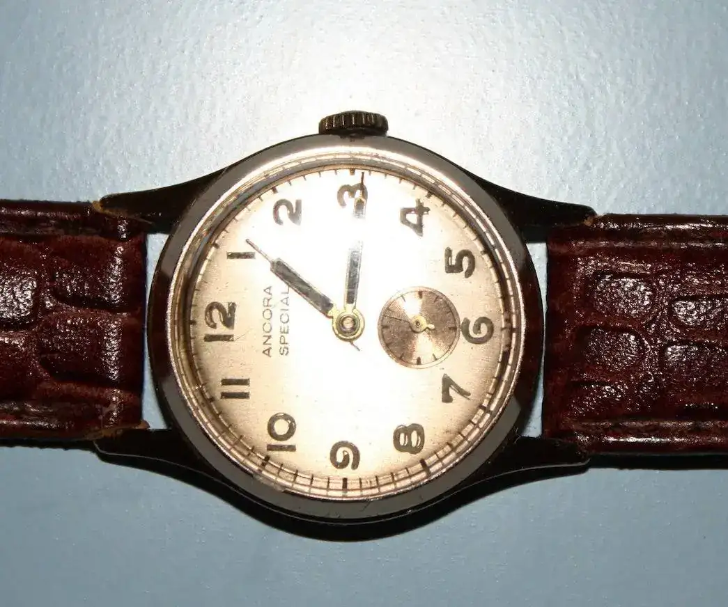

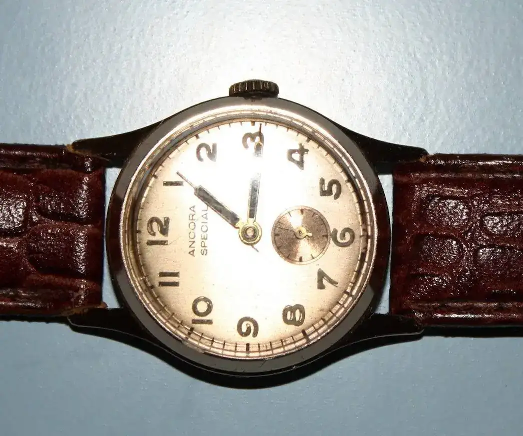

El segundo puede ser un Ancora, con el subdial del estilo de este.

El áncora lo desconozco pero el AS 1130... está muy bien documentado en el foro, sin ir más lejos.

Bonitos relojes.
El calibre del Ancora/Renalex me hace pensar en un Jeambrun (JEJ).

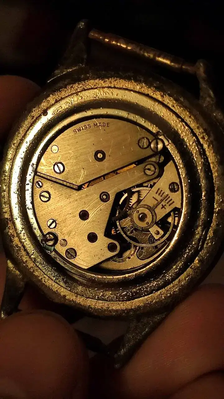

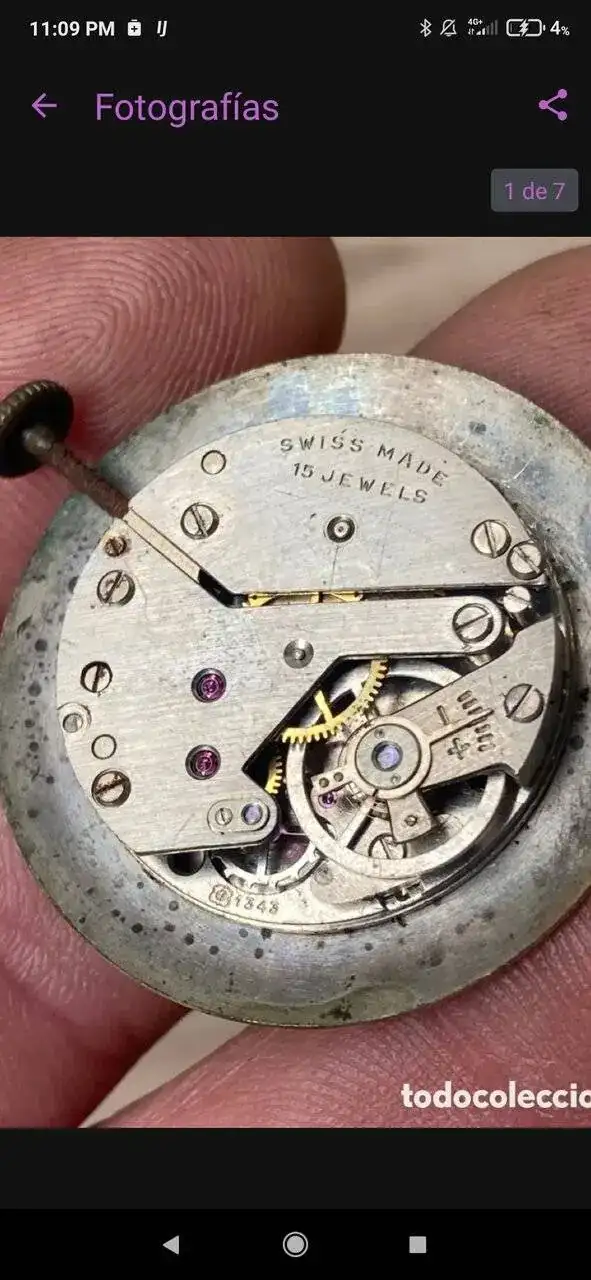

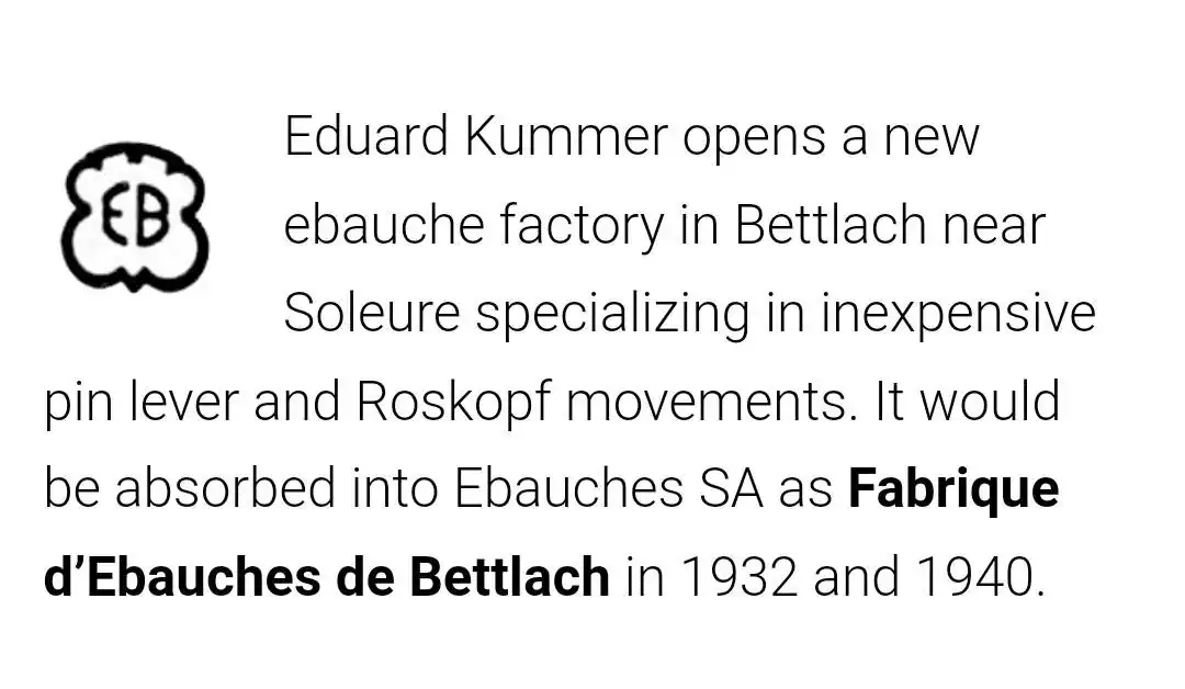

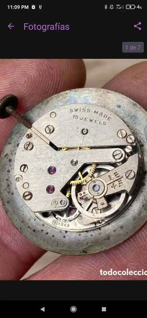

Muchas veces me olvido que los smartphones tienen la herramienta Google Lens y la he usado para buscar el calibre de el Ancora, de entre todos los resultados me ha mostrado uno que es muy parecido el EB 1343 que nombre es EB? Lo digo para poder buscar los distintos calibres a ver si puedo encontrar el mio correspondiente, de todas maneras el regulador de este 1343 me podria servir para mi calibre? El puente parece el mismo 🤔
El mio:
El que he encontrado:
Un saludo!
Ver el archivos adjunto 2803642

Es posible que te sirva, pero ten en cuenta que el volante de tu reloj lleva contrapesos y el del posible donante es liso. De igual manera, hay un montón de calibres de la familia 1343 que comparten piezas y los puentes y volantes son compatibles. No vas a tener mayor problema en encontrar su repuesto sin mucho esfuerzo, de hecho creo que tengo algún que otro volante para ese reloj.
Si no llegas a encontrar, ponte en contacto conmigo a ver qué podemos hacer.
Saludos compañero

Me gusta especialmente el Kalos, bonito, está como nuevo y tiene dentro una As1130, compra redonda.

Sii! Luego encontre el 1332, que es, yo diria, igual. Lo tendre en cuenta, haber si me van llegando las herramientas y empiezo a desmontar y a pelearme con las micro piezas de estos artilugios.

Pues si! El Kalos me pareció muy sencillo pero no en el mal sentido y además funciona bastante bien, de momento no tengo timegrapher pero no se va mucho de tiempo, cuando tenga el medidor voy a comprobarlo y segun lo que de intentare darle servicio.
