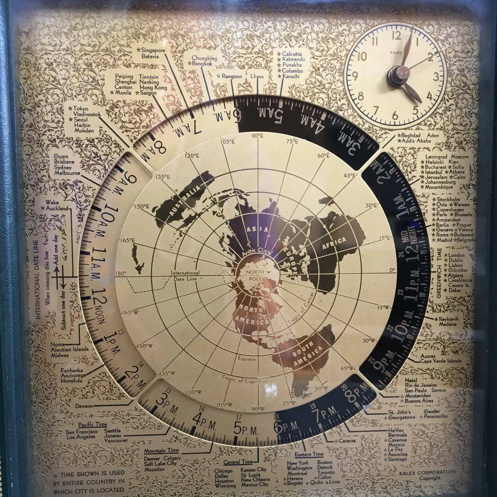

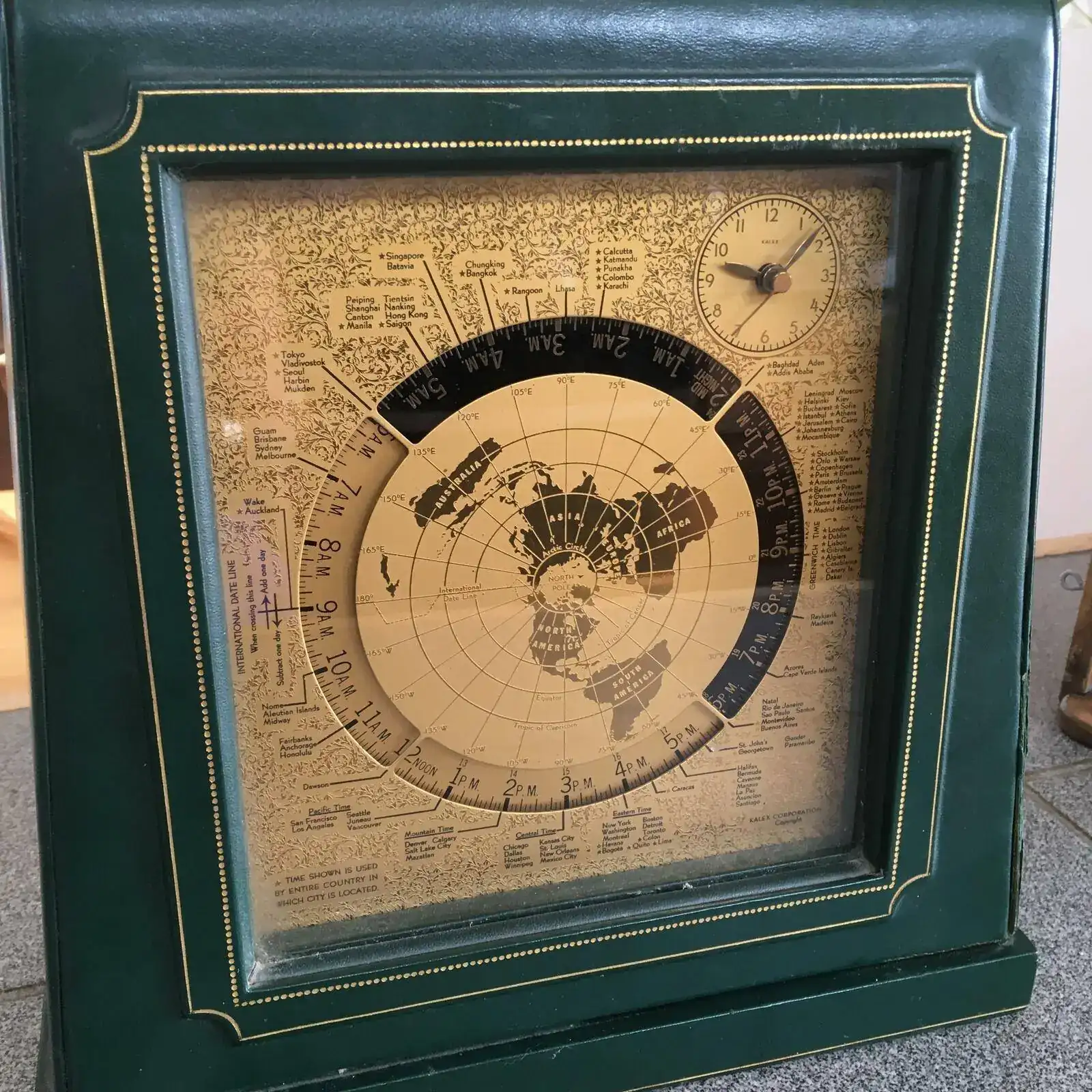

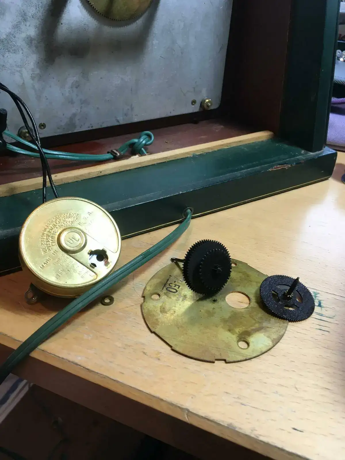

Tengo un Kalex Corporation GMT de 1952.

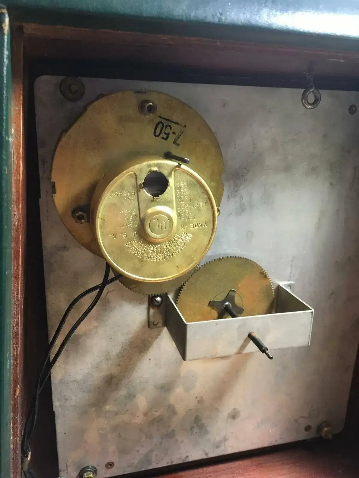

El reloj lo compré sin funcionar.

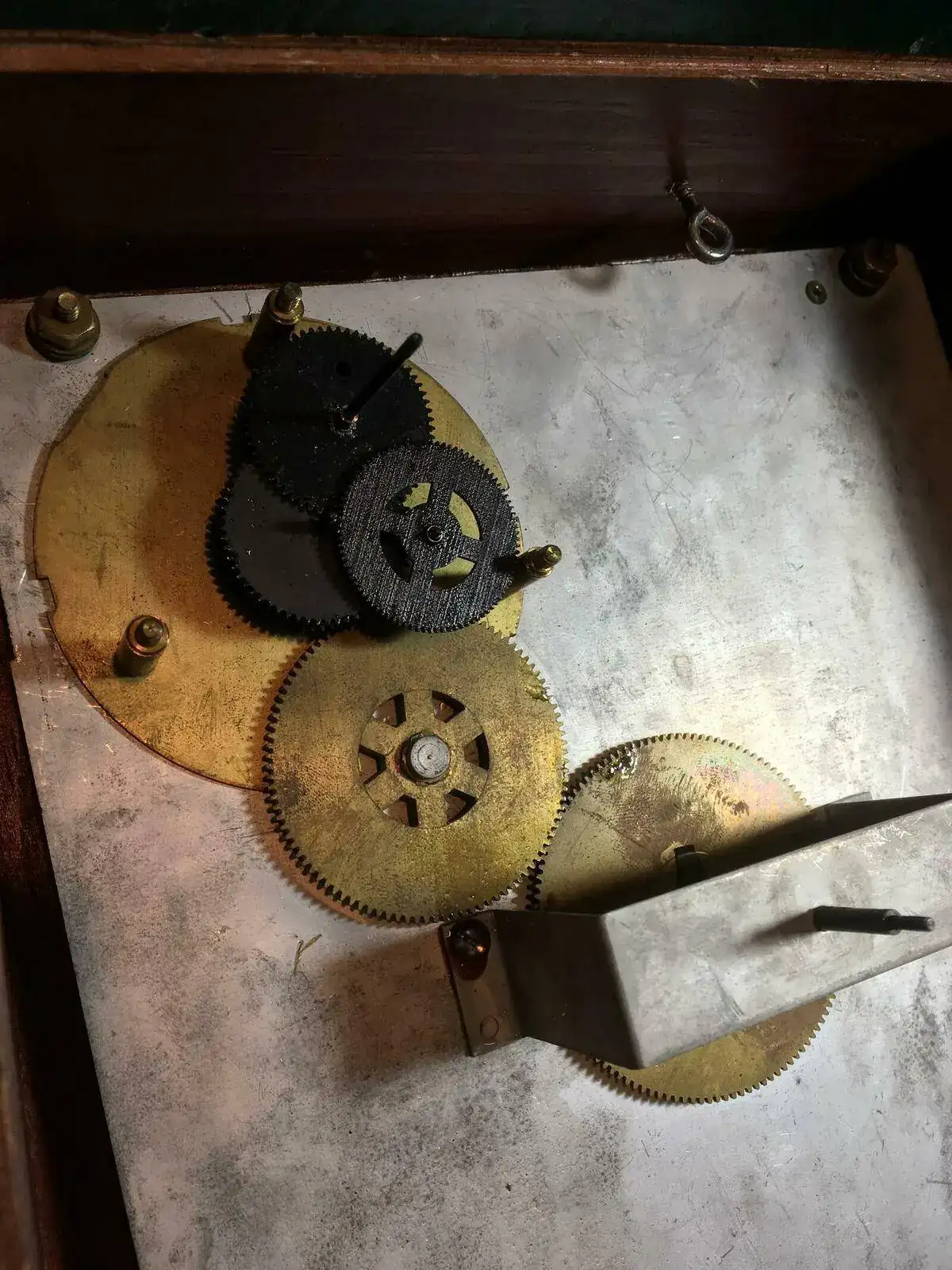

Lo desarmé y limpié.
Para el motor usé un limpia contactos.
Para las ruedas un protector de simil madera.
El motor es el original de 15 V y 450 RPM y va a 110.
Al armarlo, sin embargo, me quedaron las agujas mirando para cualquier lado.
Ya lo solucioné.

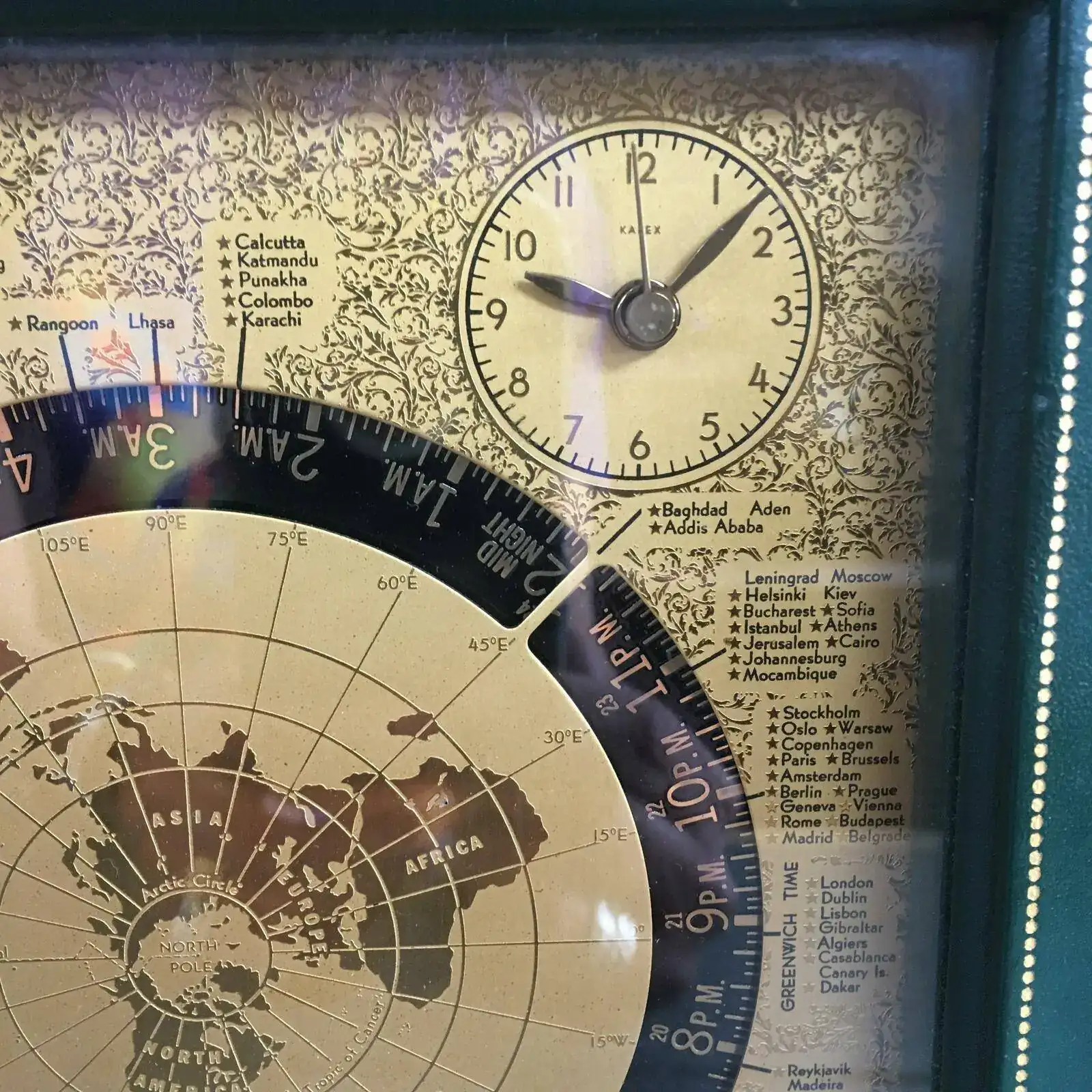

Las fotos son de hace unos meses, por eso verán que la minutera y horaria están descentradas.

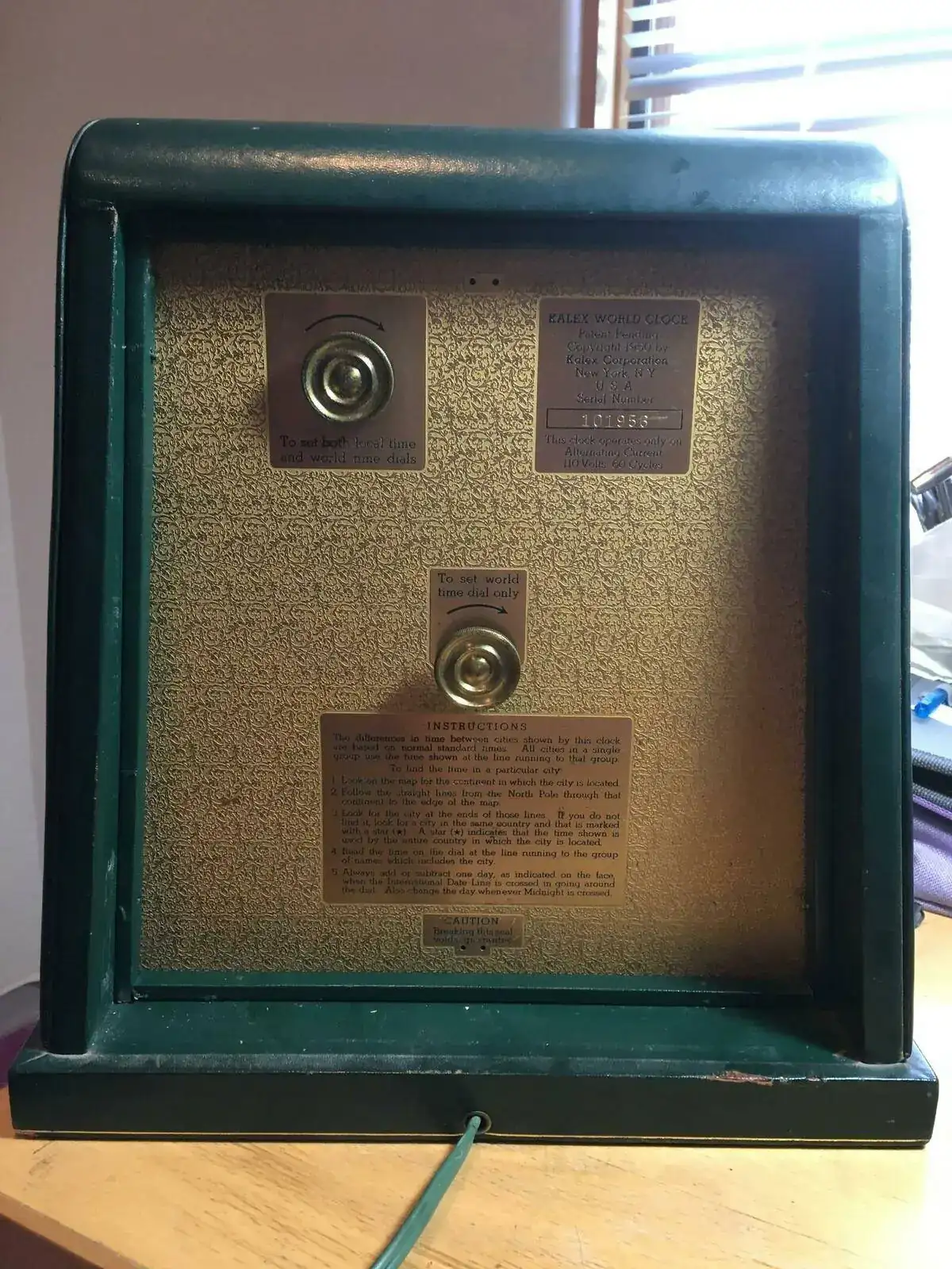

La rueda GMT de este Kalex se mueve con la perilla del centro ( sola ) o con la perilla del costado ( se mueven juntos la rueda y las agujas ).

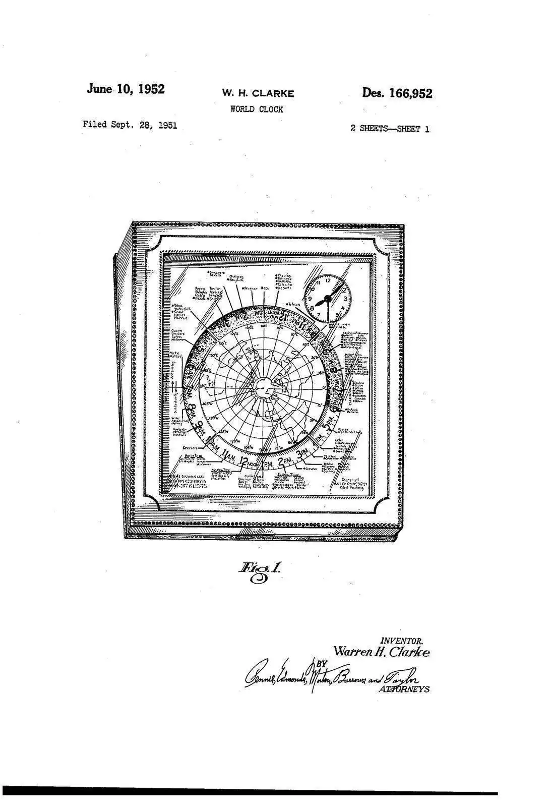

Además de las fotos y video les dejo el plano de la patente original del modelo.
El creador de este reloj fue un señor llamado Warren Clarke... del que no tengo mayor información.
