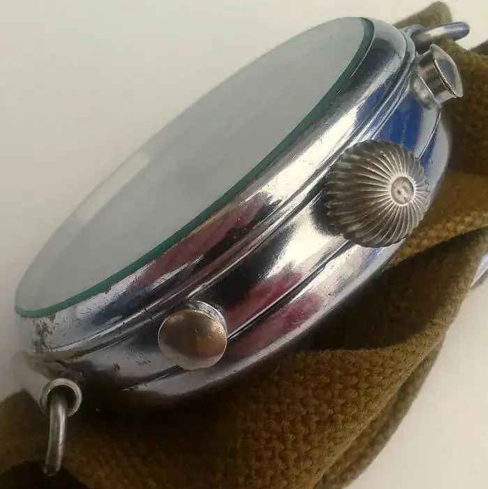

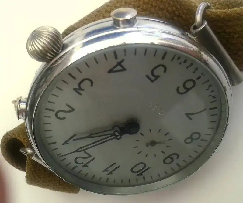

Se trata, como podeis comprobar, de un reloj muy bonito con un aspecto contundente y un indudable aire de pieza importante.
Tras contrastar opiniones en diferentes subforos, las conclusiones obtenidas son las siguientes:
1 Se trata de un reloj de bolsillo adaptado a pulsera como atestiguan las asas toscamente soldadas a la caja.
2 El movimiento es auténtico.
3 La caja, siendo contemporánea del calibre, pertenece a un cronógrafo.

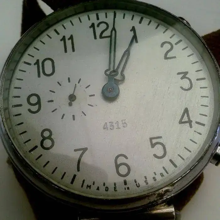

4 En cuanto al dial, hay opiniones contrapuestas aunque prevalecen las que consideran
que no pertencece al reloj o que podría estar repintada. La inscripción "made in URSS" parece impropia de un reloj de los años 40 y es uno de los motivos de sospecha.
Por otro lado, otras fuentes aseguran que las factorías rusas empezaron a exportar parte de su producción desde el mismo momento de su puesta en marcha en los años 30. No se puede descartar, por tanto, que se tratara de una pieza orientada a la exportación.

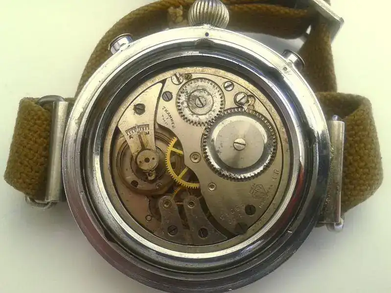

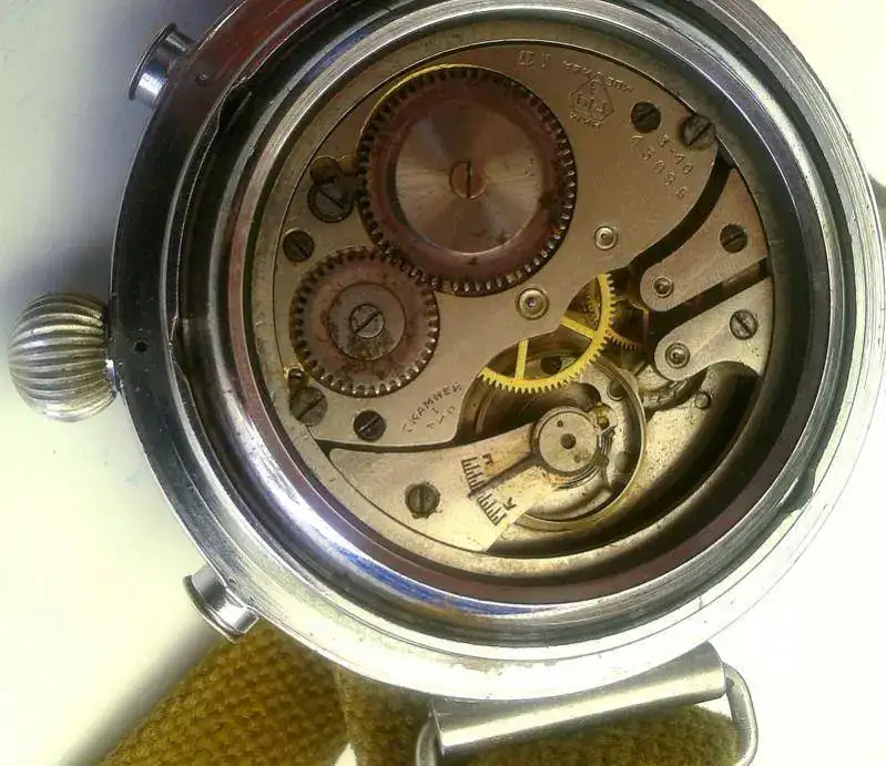

Como ya habiamos comentado, el calibre de nuestro reloj es un auténtico k43 tipo 1 y las marcas en sus puentes son la clave para identificarlo.
![20130530130121[1].webp 20130530130121[1].webp](https://cdna.relojes-especiales.com/data/attachments/36/36752-eae558c9eccee9ad90e62982fb3548f7.jpg?hash=VQ41ZYtZLj)
Tomando como referencia la foto de la derecha:
- A las 8: 7 joyas tipo 1
- A la 1 un símbolo con forma de diamante y dentro "Primera Fábrica de relojes del estado". Encima, las iniciales HKM que pueden traducirse como Comisariado Público para la Ingeniería de Precisión. Debajo del citado símbolo "Moscú"
- A las 2 la referencia 3-40 que indica como fecha de fabricación el tercer trimestre de 1940. Es, por tanto, uno de las últimas unidades antes del traslado fuera de Moscú como consecuencia de la ofensiva alemana que duró hasta el añó 43 cuando la factoría volovió de nuevo a Moscú pero con una nueva denominación "Primera Fábrica de relojes de Moscú"
