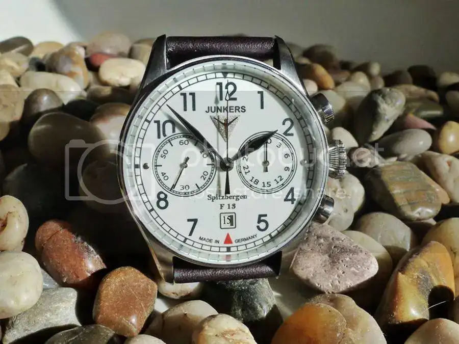

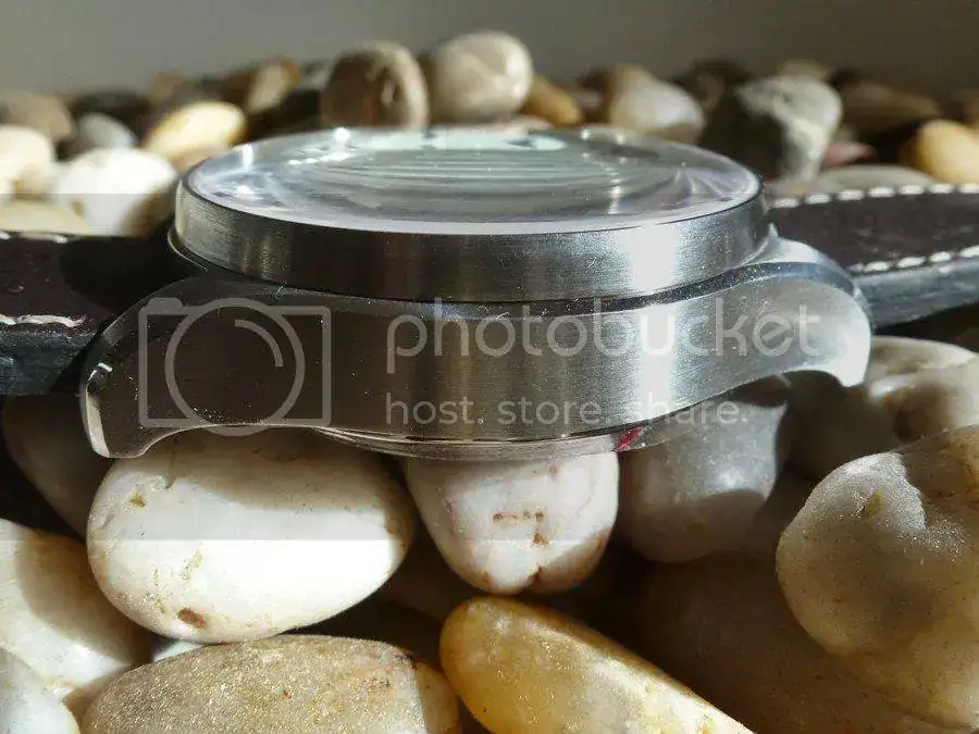

Se trata de un reloj grande (42mm) sin llegar a ser enorme, lo que lo hace apto para una amplia variedad de muñecas teniendo en cuenta la tendencia actual de reloj grande incluso en las femeninas. La caja es contundente, no sólo por el tamaño sino porque sus formas lo son, y los matizados y puulidos están bien ejecutados: me recuerda a algunos Hamilton Jazzmaster. Cristal de zafiro en la esfera y fondo visto de cristal mineral, y unos pulsadores que sin ser muy precisos tienen un tacto agradable debido a su generoso tamaño.

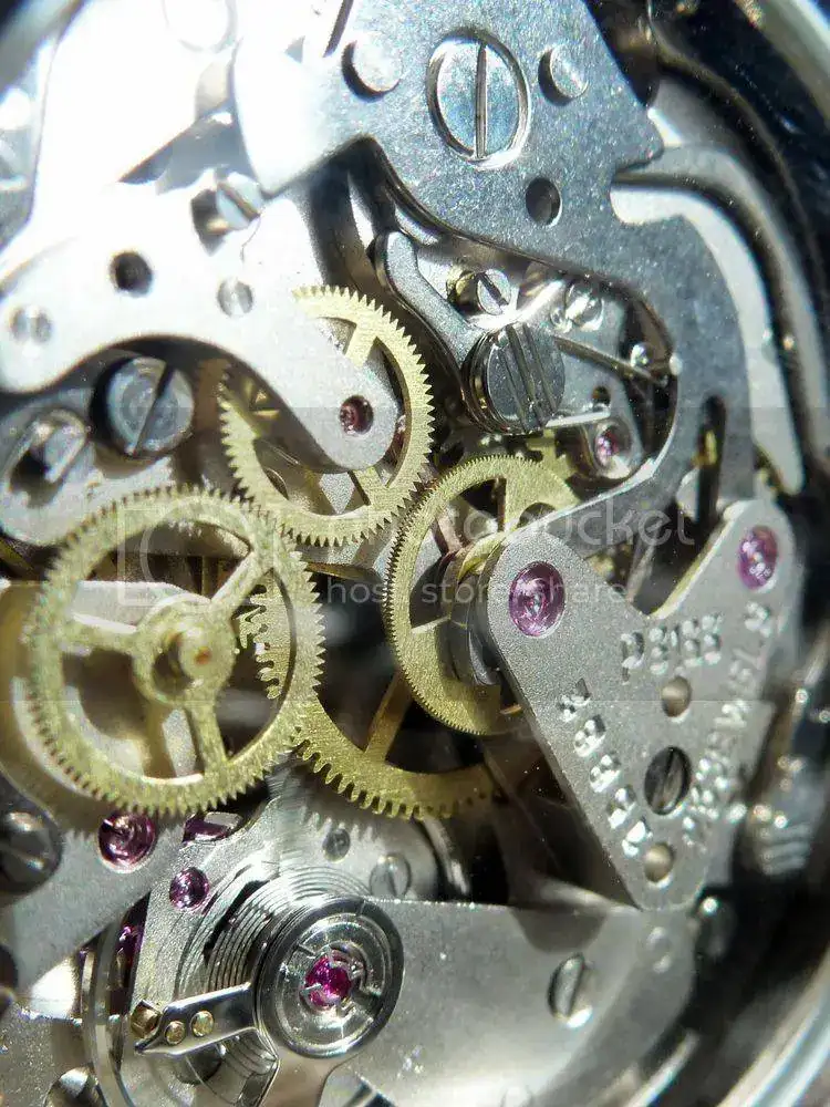

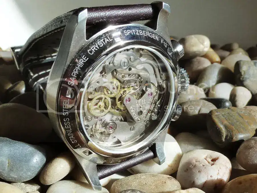

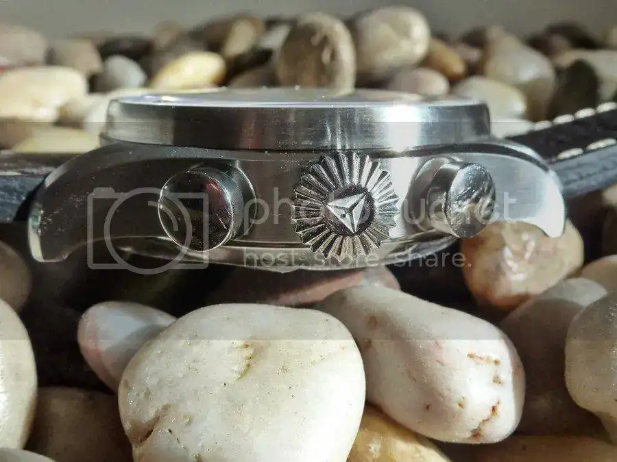

La corona con forma de diamante tiene un buen agarre, lo que resulta prácticamente imprescindible en un calibre de carga manual como es este Poljot 3133, clon del Valjoux 7734 aunque con un volante más pequeño (= mayor frecuencia: 21600 alternancias en lugar de las 18000 del Valjoux). Y se ve bien bonito a través del fondo transparente...

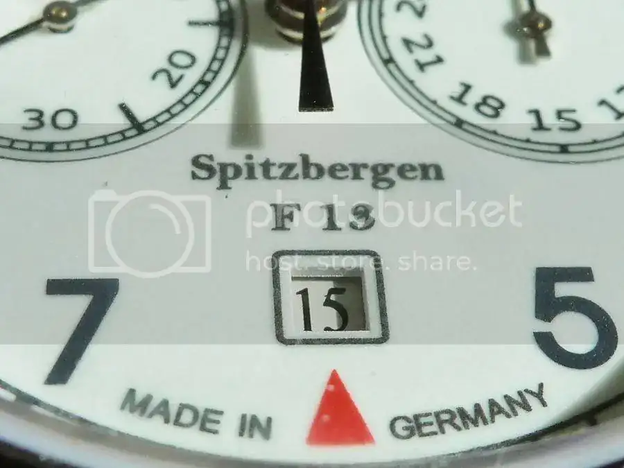

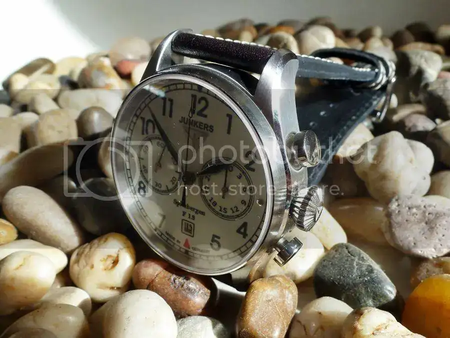

Volviendo a la esfera, tiene ese detalle diferenciador respecto a la mayoría por no decir todos los relojes de aviador: es de color blanco tirando un tanto a verdoso debido al material luminiscente con que está recubierta. Los índices, al igual que las agujas y el círculo exterior de minutos, son de color antracita mientras que el logo es plateado. Abertura justo encima de las seis para la fecha sin ningún tipo de lente de aumento, lo que no impide una perfecta visibilidad. Debajo, muestra orgulloso su procedencia. Un detalle curioso al menos para mí es que el contador de treinta minutos (a las tres) está dividido de tres en tres, lo que muestra cifras poco habituales en un cronógrafo. A las nueve encontramos el contador de segundos contínuo.

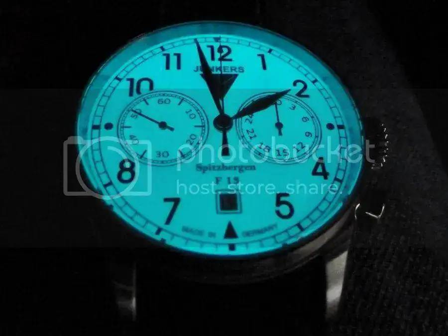

Una imagen nocturna: Si vais al cine con él recordad llevar una manga larga para ocultarlo...

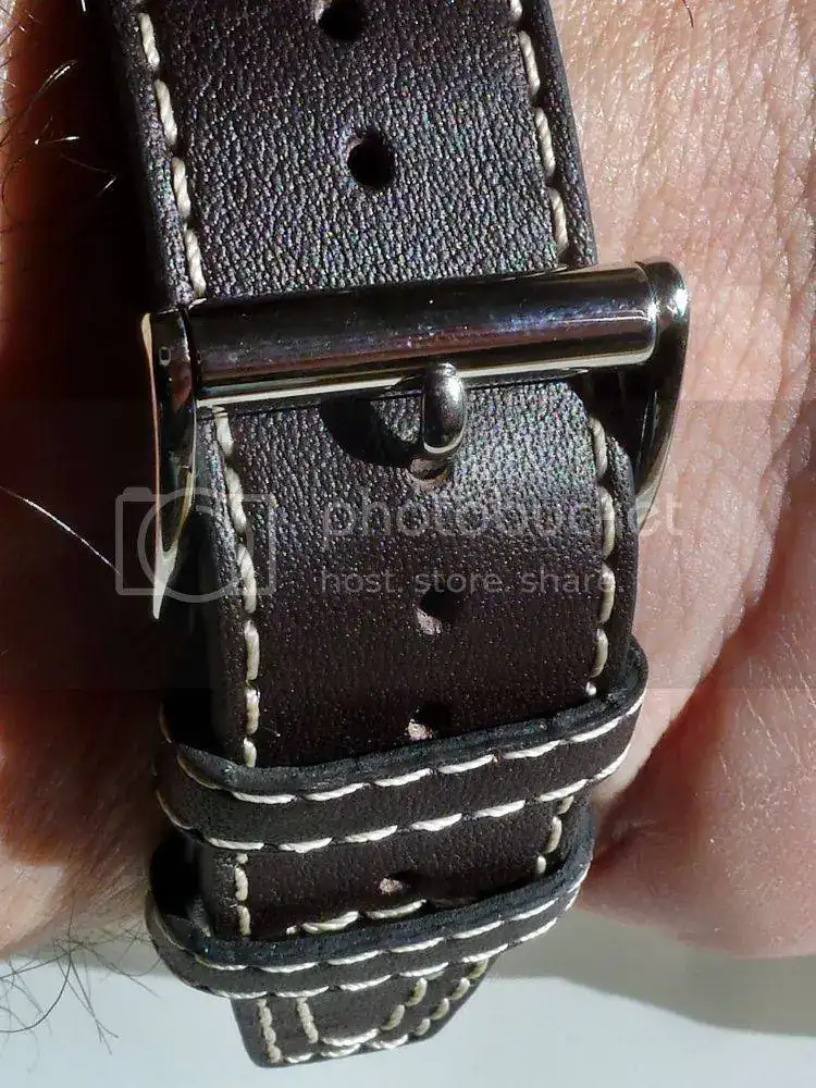

Trae una correa de piel auténtica -eso dice en su parte interior- que si bien es muy cómoda (no necesitarás domarla) presenta un acabado superficial que le da cierto aspecto de sintética. Supongo que el paso del tiempo la hará más natural, pero eso es algo que no he podido comprobar en tan poco tiempo. La hebilla, además del toque vintage tiene el detalle del "rodillo" en la zona por donde discurre la correa, lo que hace a ésta todavía más cómoda de utilizar.

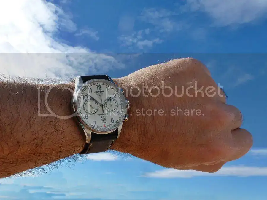

Puesto en la muñeca (la mía de 18 cm de circunferencia) resulta cómodo y la corona no molesta más que lo que lo haría una de menor tamaño. Con respecto a la caja y documentación son más bien sencillas (no pongo fotos), pero creo que no se puede pedr más a un reloj que tiene un precio de tarifa de 549 €

El calibre se ve muy bonito. En esta ocasión si que esta justificado el fondo transparente. Y no en casos como el de una simple 2824.

La corona, quizas es lo que menos me gusta. Creo que queda un poco grande.

Varias veces he dicho lo mucho que me gusta el 3133, versión rusa con más rubíes y más frecuencia de marcha del 7734. Es un calibre robusto y muy probado, con una cuerda extremadamente suave (más que mi Unitas o que mi Speedy) y que funciona con notable exactitud.

Un modelo muy interesante y con gran luminiscencia.

Por cierto Antón el reloj se ve muy grande-contundente en tu muñeca, esos 42mm aparentan mucho más, ¿puede ser?

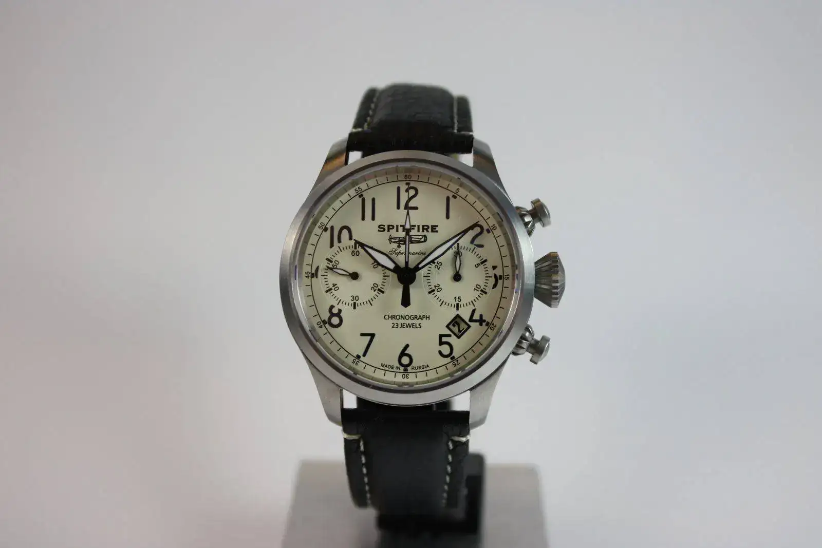

No tanto segun lo veo yo, el spitfire de moscow classic sale menos de 350, aunque su caja es de 40 no de 42, son muy similares y llevan el mismo calibre.
Claro que ese precio de 545 sera de tarifa, habria que ver en descuentos como se quedaria...:ok::
Me parece un reloj en su conjunto muy equilibrado, con un tamaño adecuado para casi todo y una luminiscencia alucinante! Bonito reportaje.
Pues a mi no me gusta, el spitfire q nos muestra cestommek, me parece mas bonito.
Pos ami no me gusta, veo mucho mugre dentro de la caja, rayas en la caja y la correa se ve dura, por ese precio tengo 3 candidatos y q seguro me daran mas satisfaccion, me gusta mas el spitfire q nos muestra cestommek.

La correa lo que se ve es marrón, pero te puedo decir de primera mano que *no* es dura.
