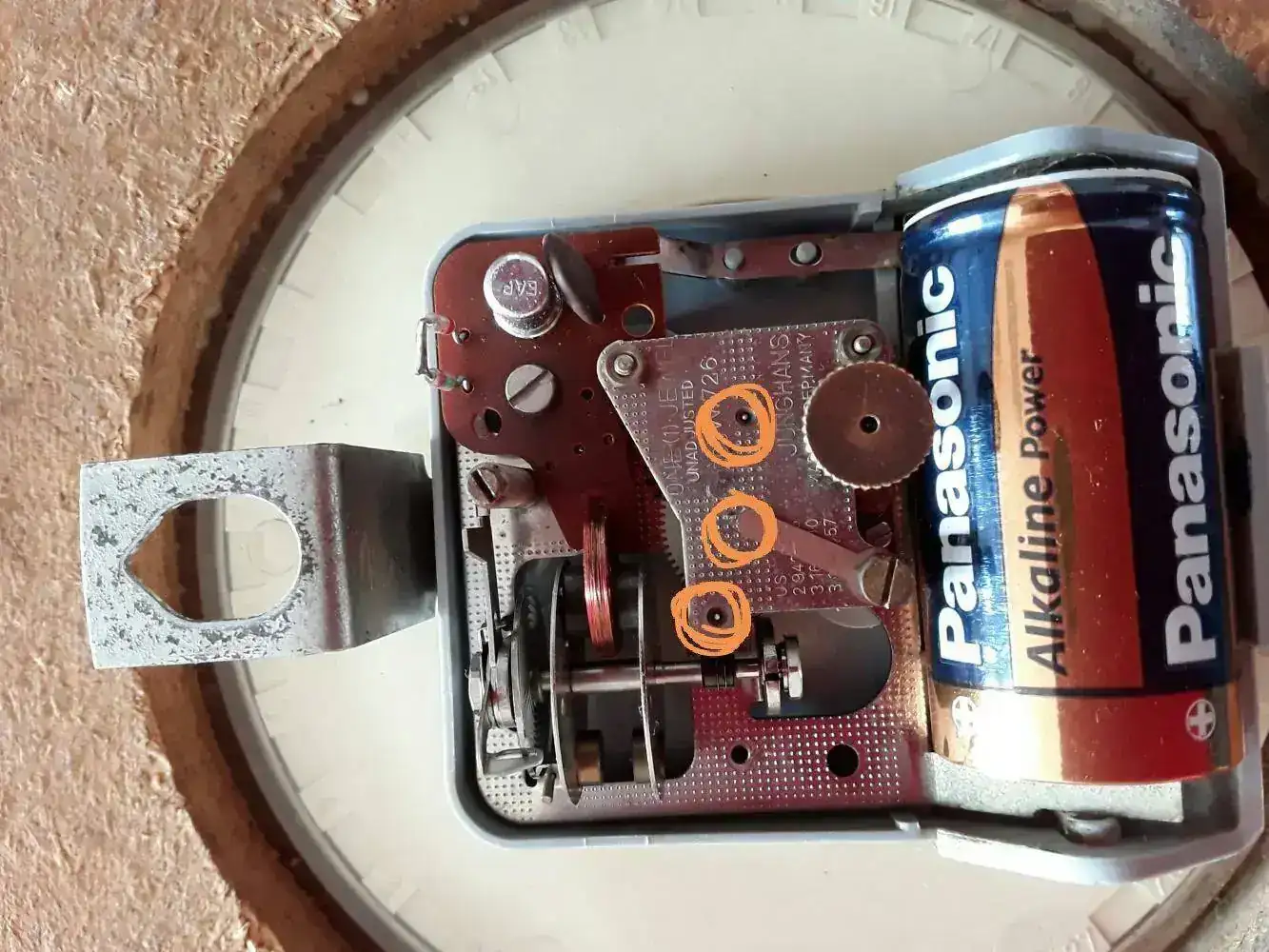

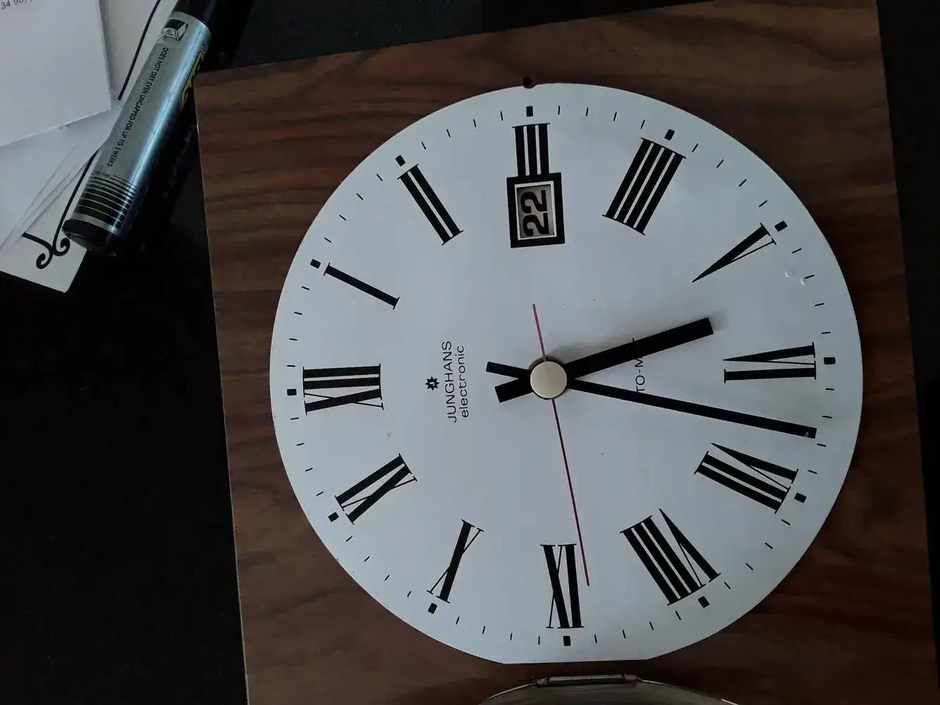

Hola , tengo este reloj , lo compré hace unos 5 años en un mercadillo , le tengo aprecio porque fue el primero , me costó echarlo a andar pero una vez que arrancó ha ido bien . Pues lo pare para el cambio de hora y ya no he conseguido que ande . Se para a la mínima, solo aguanta unos segundos andando . No se si esto se puede comprobar o engrasar de alguna manera, si alguien me puede dar alguna idea para saber si el problema lo tiene en la parte electrónica o con echar unas gotas de aceite valdría . Pues eso gracias y un saludo 20201123_140249.webp

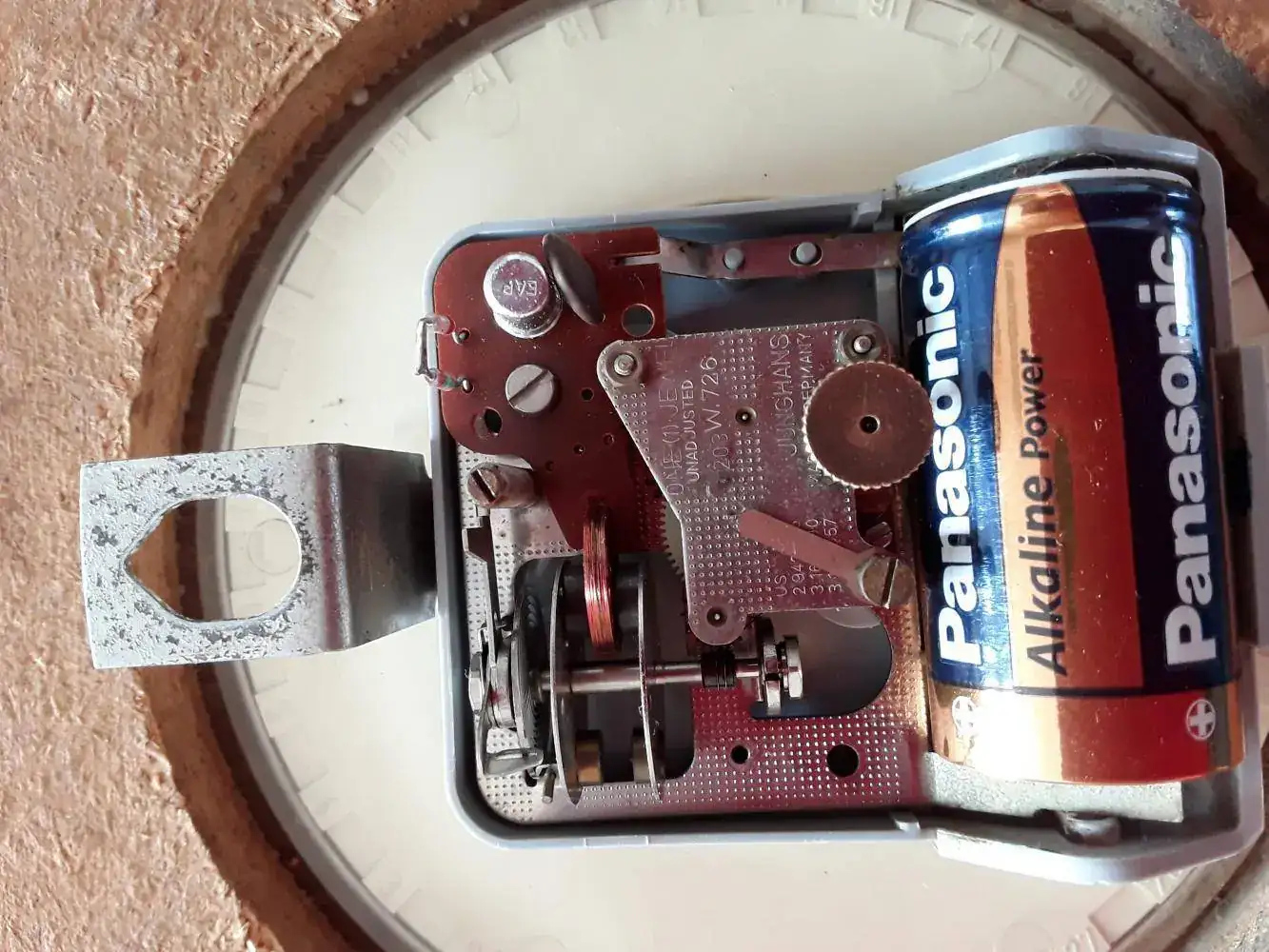

Asi de pronto se me ocurre que en la primera foto parece que la pila está tocando la rueda de puesta en hora, no sé si será un efecto óptico. Prueba tambien a mover despacio la aguja minutero por si estuviese rozando con la horaria. Soy nuevo en los relojes electricos, solo tengo kundo, pero me parece que en algun sitio habia leido que no se aceitan. A ver si alguien mas te puede ayudar. Un saludo
Gracias por la respuesta, eso ya está comprobado y creo que funciona bien, no veo ningún rozamiento...
Se puede lubricar los cenadores de ejes ,yo les pongo gotita de aceite pero solo en los cenadores ni engranajes ni rodajes te aconsejo con la perilla soplar para apartar polvo de la parte inferior del volante tiene una ruedita con palas sopla bien y mira,, que este limpia,, yo he llegado a encontrar fibras enroscadas y no dejaba funcionar el mecanismo,,, y ten mucho cuidado con la bobina si se roza o golpea se daña y dejan de funcionar,,, un saludo,,IMG_20201201_025919.webp

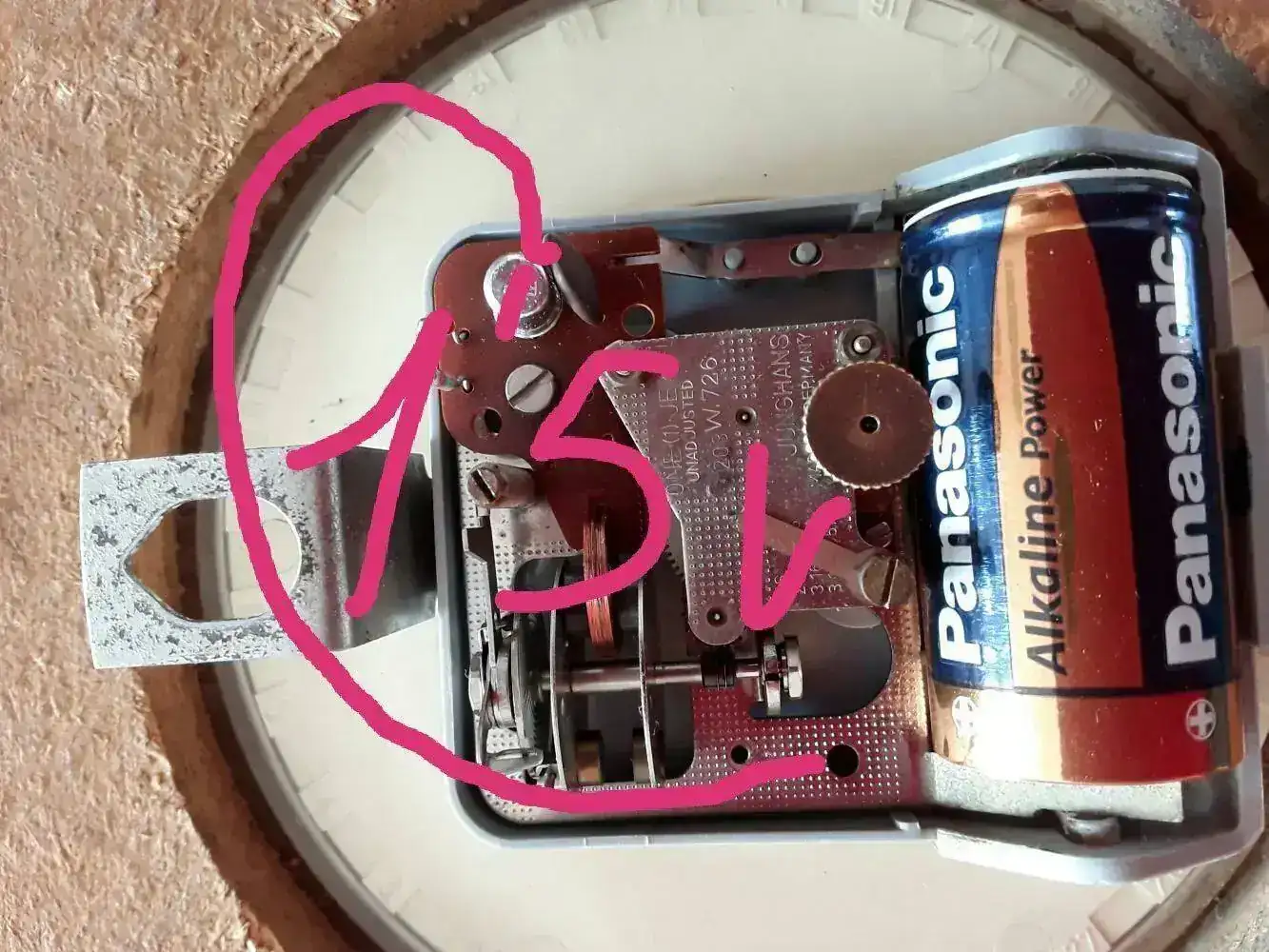

Que le llegue corriente a la placa esto lo hace generalmente por contacto de unas pletinas que van de la pila hasta las pistas de la placa, o a veces con cable soldado a la placa, debería llegar 1'5 volt.

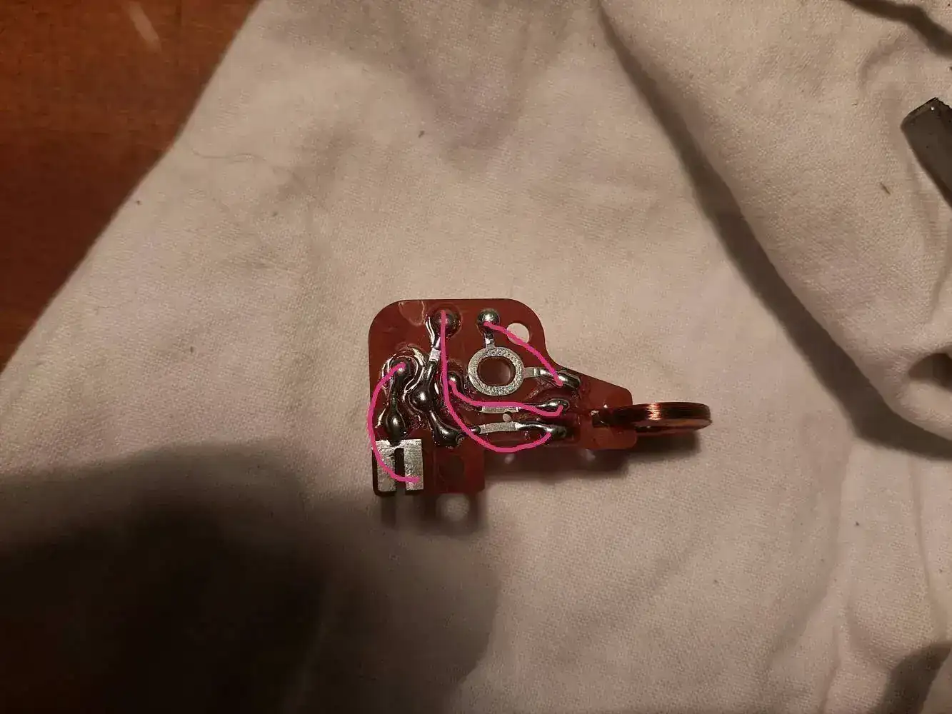

Comprobar que en la placa las soldaduras de los componentes estén bien y no tengan grietas o este alguna pata de componente suelta, esto con un soldador de estaño lo arreglaría,,,
Comprobar que la bobina este bien, visualmente que no este rozada por las piezas del volante y las bobinas de este tipo tienen cuatro finos hilos,, dos para el generador y otros dos para la impulsión tendrás que observar que los cuatro estén bien soldados a la placa y que no tengan rotura si no el sistema no funcionara,,,

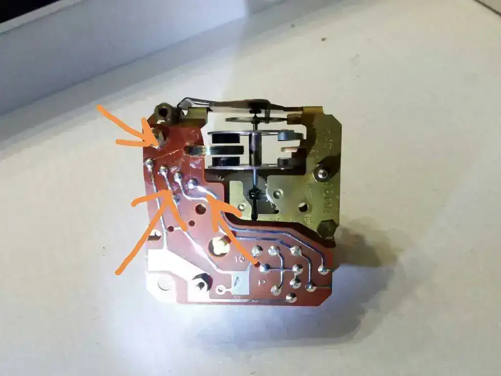

Aquí te dejo una foto de uno de similar sistema y las flechas indican los 4 finos hilos de la bobina son casi imperceptibles,,, y vijila la holgura del volante que no roze la bobina,, las soldaduras se comprueban rápido pues tienen sólo cuatro componentes y mirando la placa por detrás se ven rápidamente,IMG_20201202_025647.webp

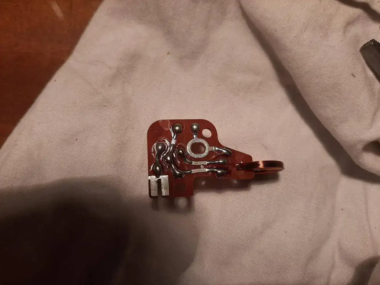

Pues no se ... lo desmontó, limpio todo bien aunque yo lo veo limpio y lo vuelvo a montar y todo sigue igual .... 20201207_164831.webp
A distancia es difícil ver si algo esta o no bien pues simplemente con un contacto que roce donde no debe ya puede ser la avería,,,
Solo te puedo indicar con la placa suelta que mires de punta a punta si pita con el polímero en los hilos que te marco y si pita continuidad hay i eso esta bien,,,
Y con la placa montada i pila puesta ver si llega 1,5 volt ,,si todo esto esta bien yo apostaría que la bobina este dañada pues en la foto no se aprecia mas que el lateral y eso hay que mirarlo bien,, luego que el volante gire libremente,,,IMG_20201212_144216.webp
Suerte, y un saludo
pues todo comprobado y todo esta ok. sera la bobina .... menuda faena... muchas gracias
