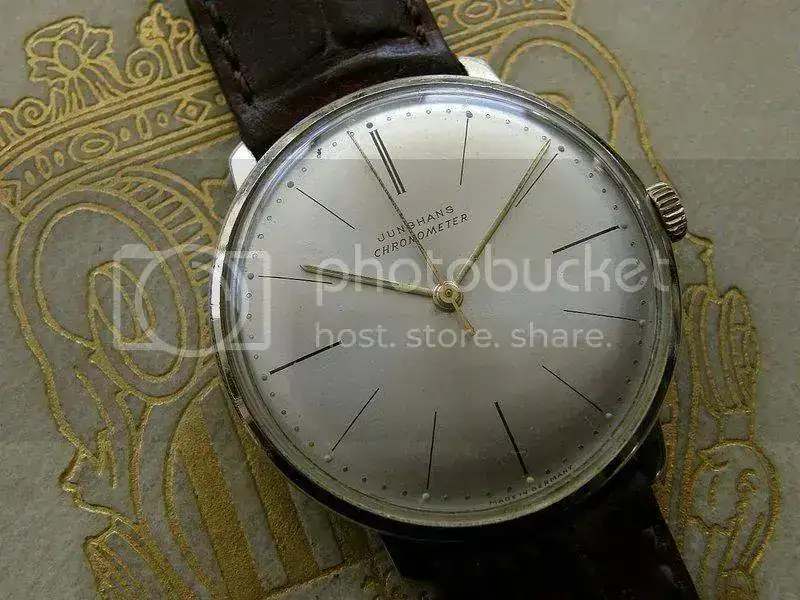

JUNGHANS CAL 85 Chronometer
Modelo Max Bill.
Es otro de los calibres Junghans que lleva inscrito en el dial el “chronometer”. La familia está compuesta de un solo miembro.

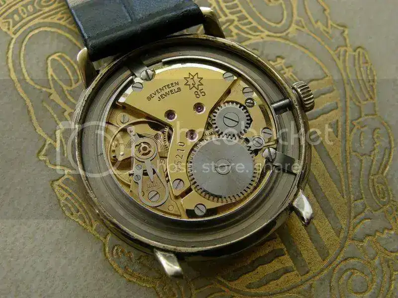

Se trata de un calibre manual, sin datario, con parada de segundos , mide 11 ½ 5 líneas ( 25 mm) x 4,0 mm. Late a 18.000 A/h, siempre con 17 rubíes y segundero central.
Todos los ejemplares que he visto llevan el regulador con cuello de cisne y no como los primitivos Cal. 82. Del que se distingue, asimismo, por el tamaño (1 línea menos ). Es la versión más tardía de los movimientos cronómetro manuales de la Junghans: 1955-1969 (me refiero a la familia 85). Fue equipado en los modelos -chronometer- con certificado cronómetro y en -algunos- modelos Meister (grado cronómetro). Hay tres, teóricas, subvariantes:
Cal 685 (referencia interna 685.00).
Cal. J85/10 (referencia interna 685.70)
Cal J85 (referencia interna 685.71).
No veo diferencia entre dichas tres variantes, a pesar de lo que menciona el Ranfft sobre una posible discrepancia en lo que concierte a llevar o no tornillos el volante. En este caso concreto tocaría llevar dos, cuando no aparece ninguno.
Sigue el antichoque Trilastic.

Buenos Días Amigos,
Precioso ese Junghans estimado Rafel. Dentro de los relojes de la Junghans este es mi favorito. Me encanta su diseño, un reloj precioso.
Bonito calibre, donde se destaca el regulador. Un conjunto precioso.
Un abrazo y gracias por traernos este repaso de la Junghans.
Juan
P/D por si fuera de tu interés tienes a tu disposición la información publicada sobre Cronometría alemana en en Wristwatch Chronometers de Osterhausen.
Muy bonita esa pieza (como casi todos los junghans).....enhorabuena
Hola Nicolau...que voy a decir de la pieza que muestras....:drool::worshippy: Estuve mucho tiempo siguiendo varias, pero al final no pudo ser -estoy sin teutones-. Para mi el aleman más bello que existe por fuera y como muy bien nos muestras también por dentro. Un abrazo
Precioso Max Bill Rafel. Su sencillez es toda una delicia.
Un abrazo
Fernando
Bona Nit Sr. Rafel, Esplendida esta linea Escuela Bauhaus de la Junghans con unas máquinas a la Suiza, de puentes partidos, ninguna duda de la calidad de estos fabricados Junghans, cubiertos como este con ajustes especiales que se consideran "Chronometre". Bello conjunto de Volante y raqueta cuello de cisne. El volante compensado con tornillos sería posiblemente según la fecha de fabricación, ya que las nuevas aleaciones y las máquinas para equilibrarlos, los fueron suprimiendo, como una mejora.
Felicidades Amigo por esta joya.
La sencillez hecha elegancia, un reloj que es una joya en si mismo, gracias una vez mas por compartir sus conocimientos con nosotros, Saludos.
Maestro buen aporte decembrino este sobrio y elegante a rabiar.............
Querido tocayo, te felicito por ese reloj que creo tiene una belleza clásica especial, muy armónico y elegante, atemporal y según veo Chronometer, qué más se puede pedir...
HOLA RAFAEL: QUE MAS SE PUEDE DECIR QUE NO SE HAYA DICHO. LA SOBRIEDAD TOTAL,TANTO EN DISEÑO,COMO MAQUINARIA;UNA EXQUISITEZ!!!!
Un ABRAZO AFECTUOSO.
Esta impecable, gracias como siempre, un saludo

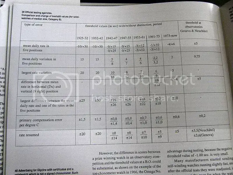

Te acompaño la información más interesante del libro.

Hola Agustí, sin duda tienes razón y comparto la explicación para los tornillos en el volante.
Por cierto, tras "trasportar" la información a Juan, veo que habla de que el calibre 85 aparece ya, ya es certificado como cronómetro en 1955. Lo que implica otra grave contradicción con el Ranfft.
