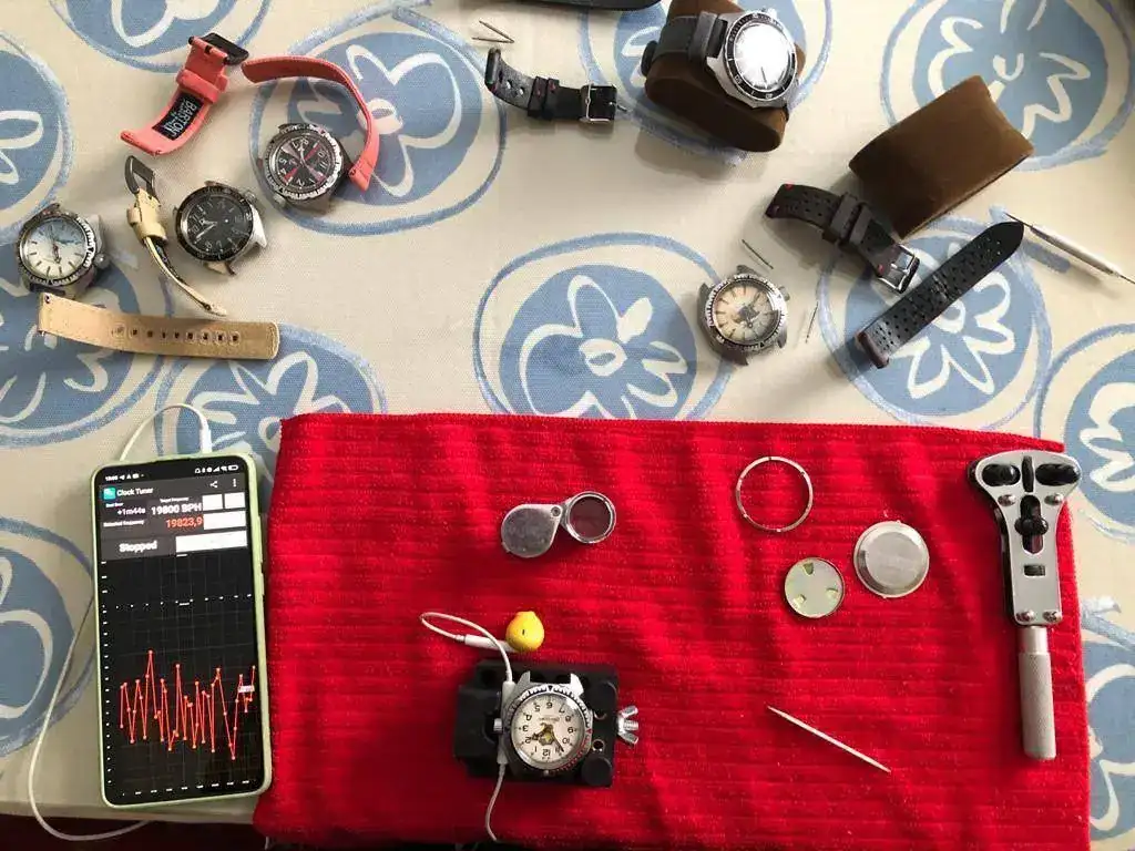

Para probar he pasado un par de horas muy entretenidas intentando ajustar algunos de mis rusos. He usado unos auriculares de apple de los que llevan micro y una herramienta de precisión medieval (palillo de madera) para manipular la raqueta, en fin, este es el tinglado que monté:

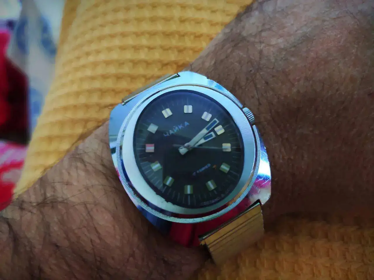

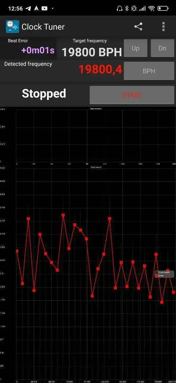

He ajustado algunos amphibias y un chaika, logrando un resultado aparentemente bueno (este es el chaika):
Mi duda es: esa estimación de error de un segundo que consigo con pequeños ajustes de raqueta.. es al día o cada hora? porque 24 segundos al día no me parece un gran ajuste, pero si es así no veo el modo de mejorarlo.

La desviación, típicamente, se mide por cada dia.

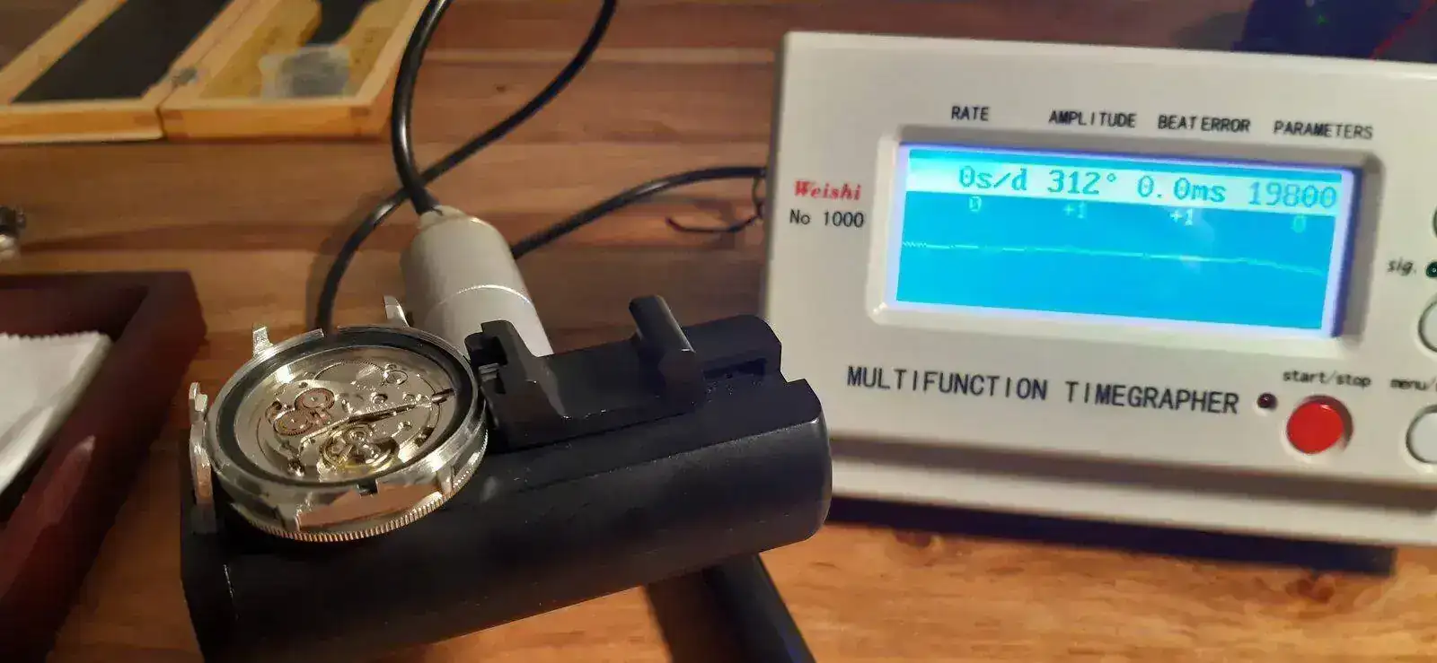

Adjunto foto de un ruso en mi cronocomparador:
El primer indicador "Rate" es los segundos que adelanta o atrasa por día.
El tercer indicador "Beat Rate" es la diferencia entre el Tic y el Tac. En milisegundos.
