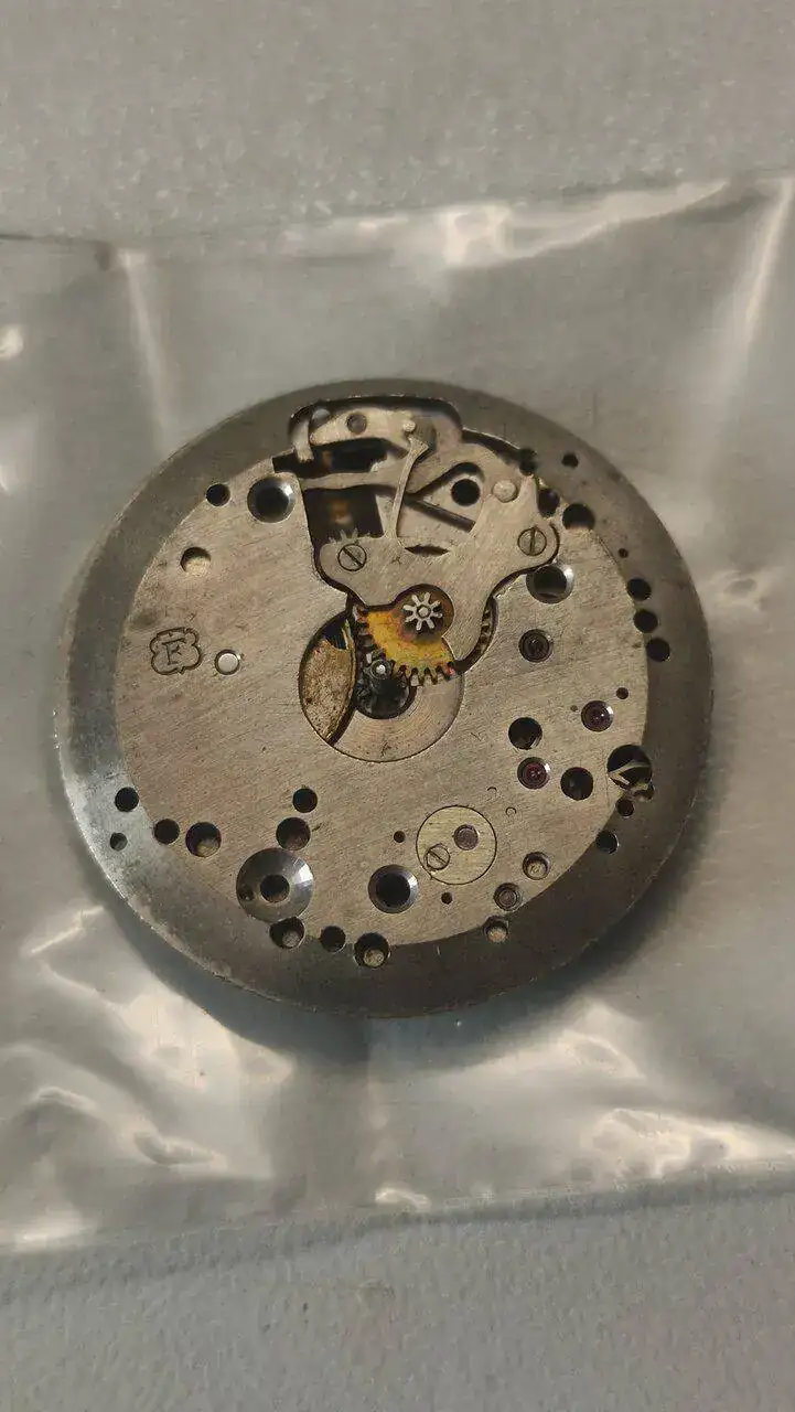

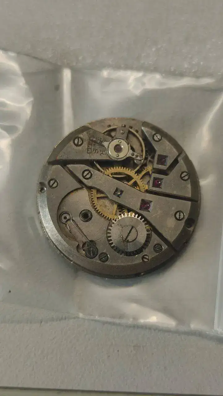

Como el foro se llena de mensajes preguntando movimientos y yo tengo un montón ¿Que os parece si voy poniendo aquellos que no conozca y no logro averiguar?
Comienzo con este: Tiene una F (Felsa) debajo del dial y unos engarces de rubies característicos cuadrados, no he encontrado su modelo:
sabemos la marca, si nos das la medida seria facil..

Mañana por la tarde que salgo del trabajo os paso la medida.

25,7mm tiene, 11,5´´´.
A la próxima pongo medida 😉
Encontré un candidato, comparando freno de tireta y bascula, da las medidas y las formas, Felsa 206.

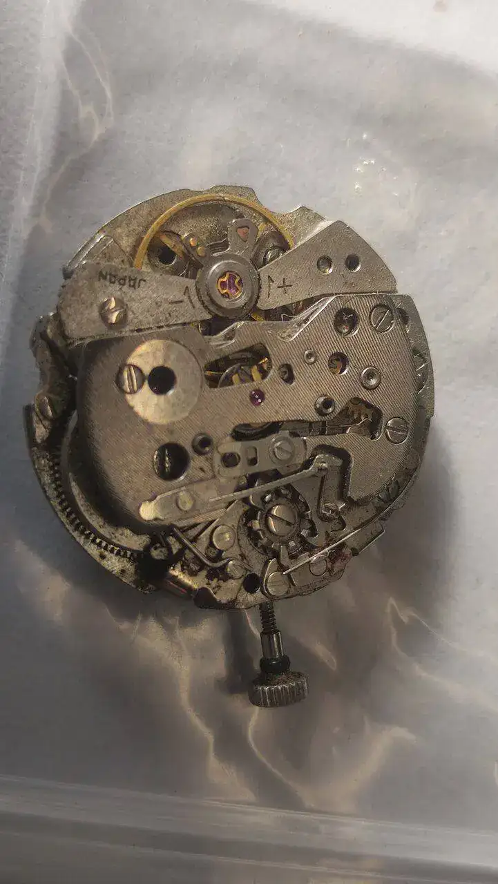

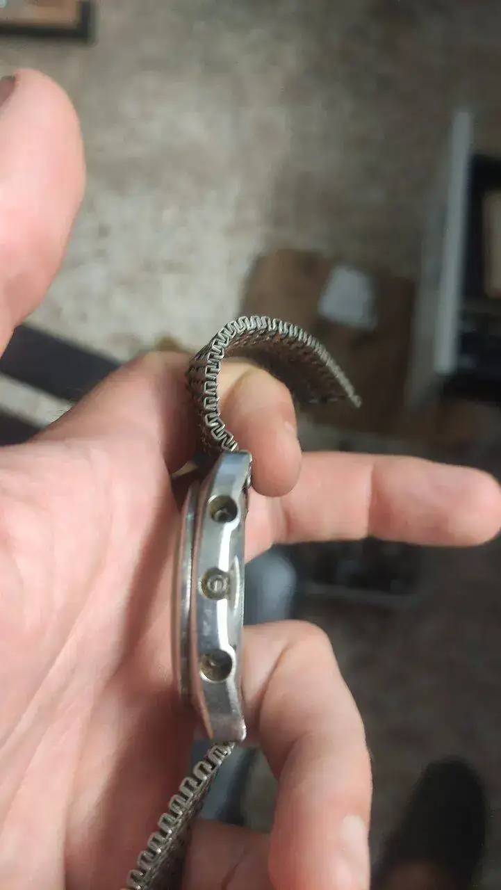

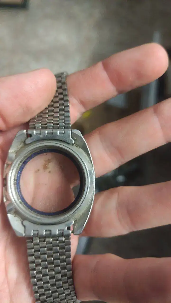

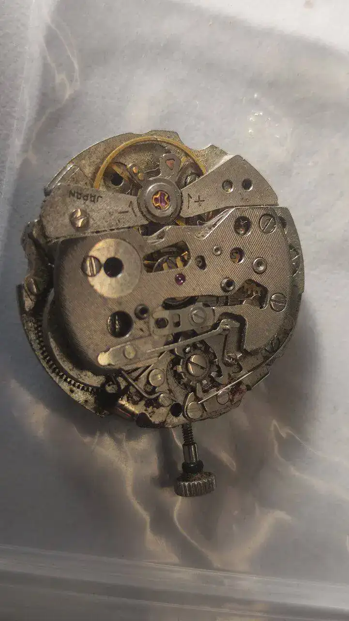

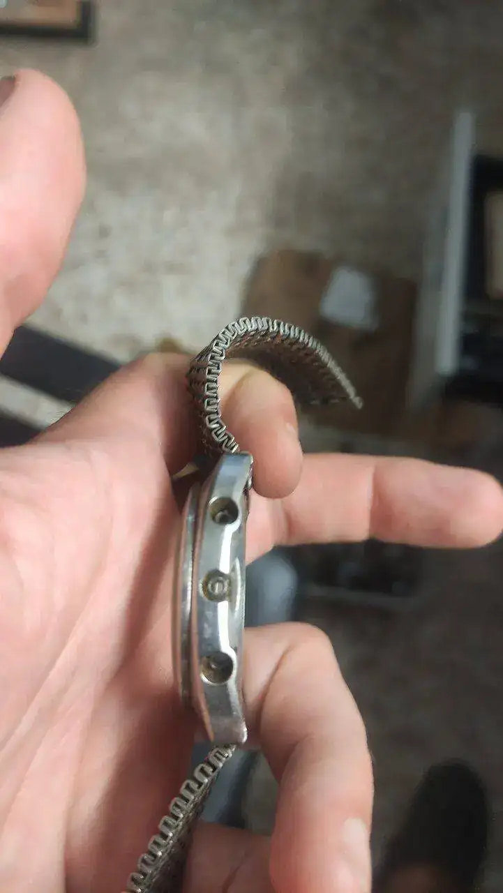

Vamos con otro móvimiento, es japonés y parece cronógrafo, tiene dos pulsadores
No se si pertenece a un orient King Diver tristar.
Ver el archivos adjunto 2479595Ver el archivos adjunto 2479596
Es de la ganadería Seiko, cabeza de Toro, jodidos de reparar los condenados.
Reacciones: Cacike
Ese es un seiko 6139. Le falta el siestema de carga automatico. No tiene remonte manual.
