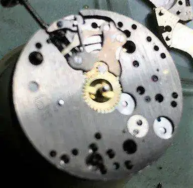

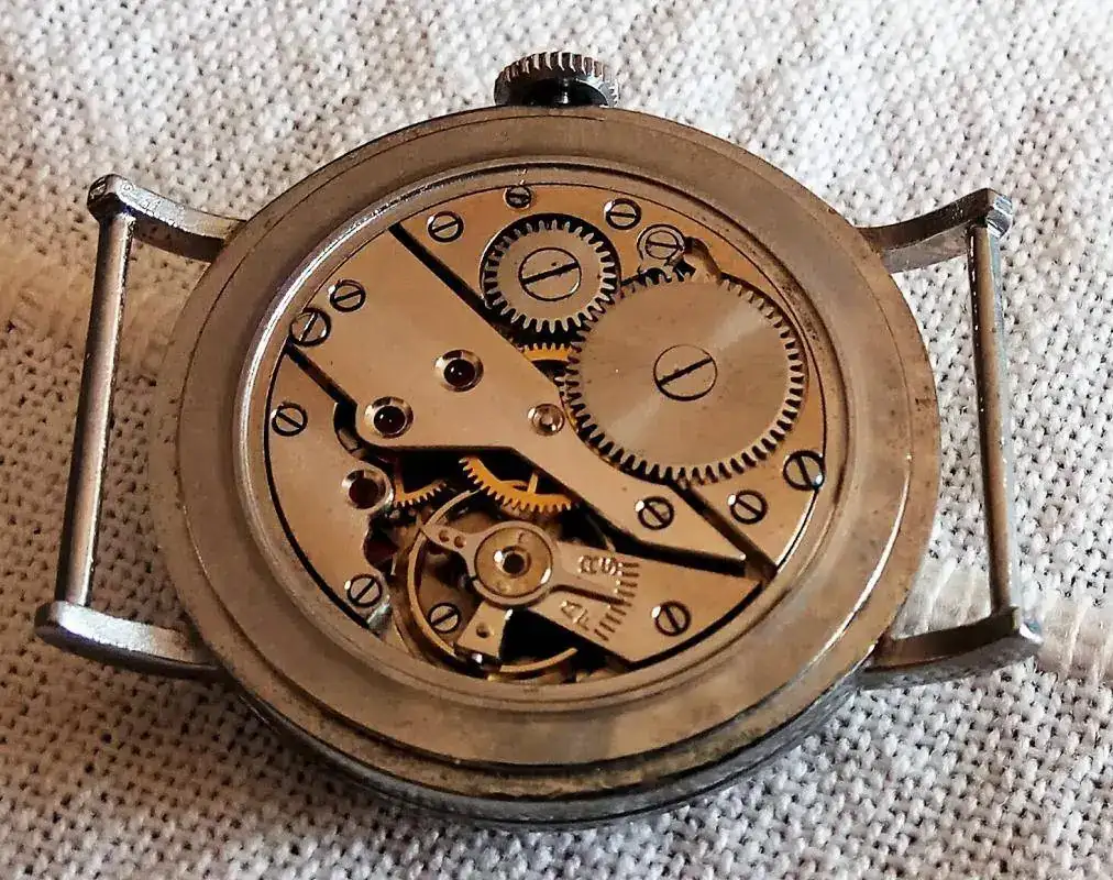

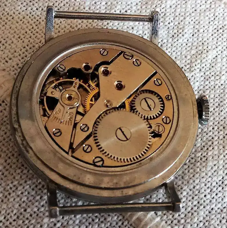

No se como presentar este reloj. Tiene marca pero no creo le corresponda al calibre. Su caja es de asas fijas en reluciente buen estado sin numeración exterior y en su interior pone Fond Acier Inoxidable. Lo compré por su marca y cuando lo abrí ni venía marcada en su puente ni debajo del volante ni su calibre fue reconocido por mi. Enseguida me arrepentí de su compra, no tanto por su costo, menor, sino por tratarse de un ebauche y por no haberme percatado que mal podía ser una caja original a la esfera sin venir marcada con los números que identifican calibre y modelo y número serie. Pese a todo me lo han puesto en marcha con solo una limpieza y plexi nuevo.
El calibre es de los años 30. Vean un par de malas fotos tomadas por el "reparador".

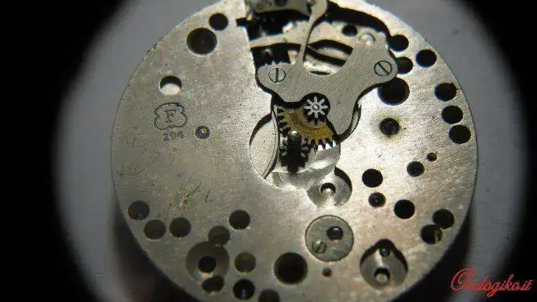

ya comprendo que no identifican al completo y con seguridad este logo y número. Una imagen de la red.
Imágenes del calibre montado en la caja

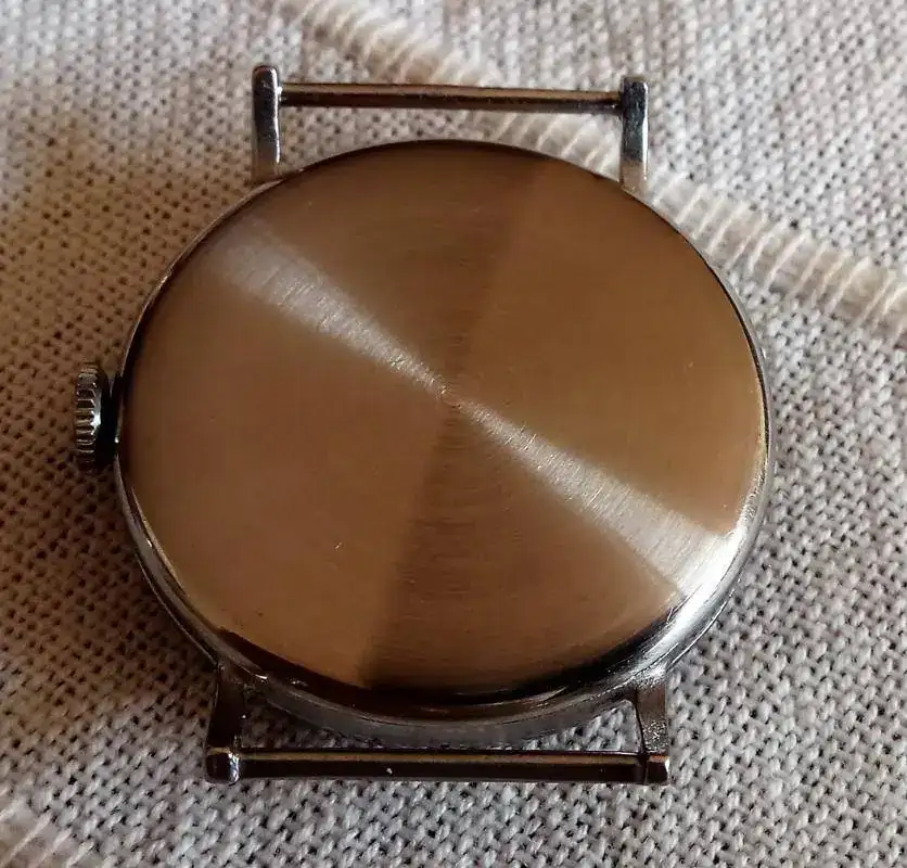

su tapa

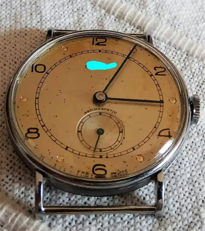

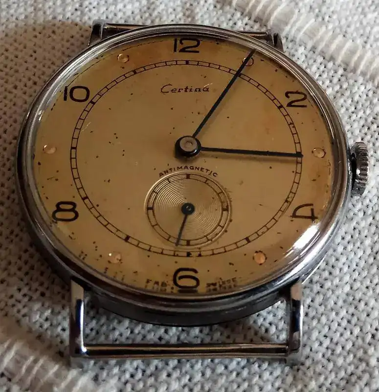

Queréis ver la esfera. De acuerdo. Veamosla.
Os gusta ?. Que opinais ?

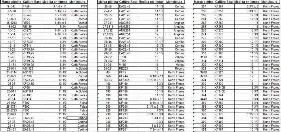

Este es el enlace a un hilo de nuestros antiguos maestros donde hablan de una marca conocida y apreciada y nuestro recordado y añorado kalimocko pone una tabla con los ebauches (conocidos) que habia utilizado la aludida marca como base para alguno de sus calibres. El enlace. https://relojes-especiales.com/thre...urioso-y-menos-visto-de-sus-logotipos.224423/
la tabla
Según el amigo reparador, la esfera encaja a la perfección tanto con el calibre como en la caja. Pero un servidor de Vds. tiene muchas dudas. Llegados hasta aquí, ya habréis intuido la marca que pone en la esfera. Una nueva imagen.
Que opináis, acepto críticas, consejos, opiniones, todo vaya. Los maestros relojeros, fornituristas y foreros conocedores del F 294, habladme de las bondades o no de este calibre. Otra petición. Que significa FELSA. Creo que lo sé pero tengo dudas.

Hay alguna marca en el reverso del dial?
Quizá la estoy complicando mucho, como de costumbre...
Ese Logo de Certina del dial es por lo menos vacilante y nada alineado.
Álvaro
Hola amigo Cesc, solo puedo decirte que tu calibre no se corresponde con la imagen de Ranfft, (puentes de ancora y rodaje me parecen distintos). En cuanto al dial, me parece muy bonito. Seguro montaría un 330, que no te será difícil encontrar.

En efecto, el rodaje del de Ranfft está en línea recta.

Hola Cesc, esto es lo que yo pienso, da la impresión que tanto el calibre como la esfera corresponden a la caja (aunque la
tapa no me lo parece), que la esfera en su día fue restaurada, y en lugar de dejarle la marca que llevaba de origen le pusieron la de Certina, eso sí no con muy buen gusto. Tal vez la marca original no le gustaba a su dueño, o tal vez si lo tenían que vender, era
más vendible con Certina, en fin............................

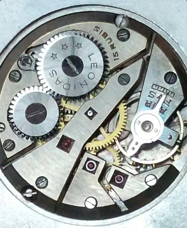

Hola Cesc, yo lo tengo montado en un Leonidas
Solo te puedo decir que va muy bien

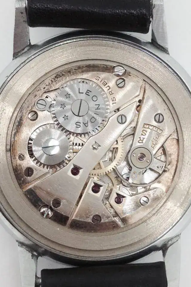

Es cierto cesc yo también tengo este movimiento en un Leonidas y la verdad es que va muy fino.
Foto del mío.
