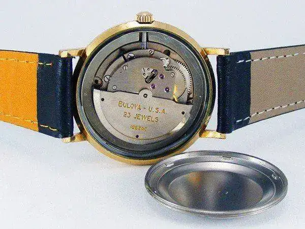

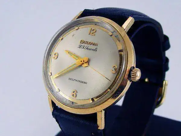

Pero supongo que empezaría sólo montando calibres externos. ¿Ebauches se llama, no?
Bulova hizo muchos movimientos mecánicos y automáticos suyos, no se si en un principio. Aquí una foto de uno que presenté hace tiempo
