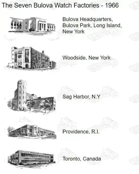

FABRICAS DE BULOVA EN EL MUNDO

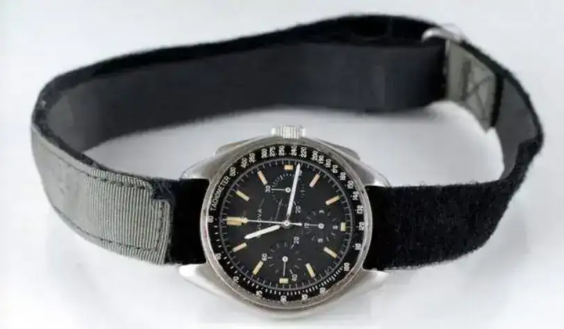

Un reloj Bulova entra a formar parte del equipamiento colocado en la luna por los astronautas del Apolo 15

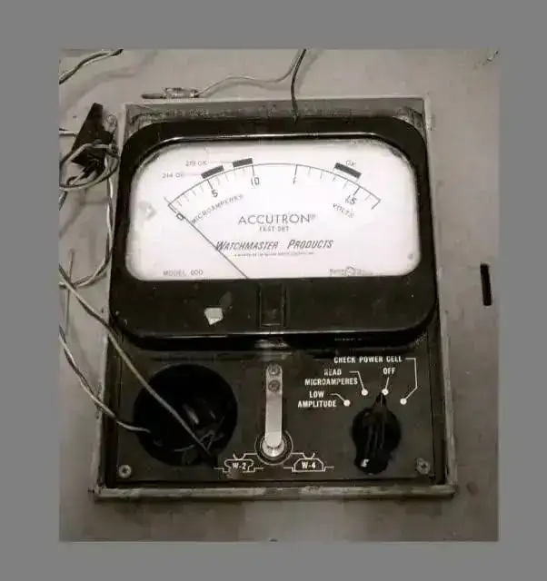

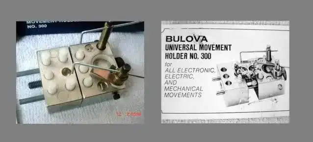

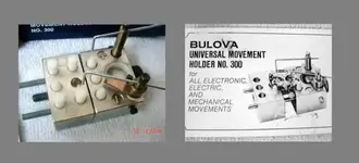

La misma Bulova diseño una serie de instrumentos para favorecer el trabajo de estos profesionales y los ofrecía en forma gratuita, junto con cursillos que se efectuaban en las relojerías de destino por profesionales de la empresa Bulova.
Soporte para movimientos que permite alimentar eléctricamente el circuito para su comprobación y ajuste, (Incluye un espacio para colocar y conectar la batería).

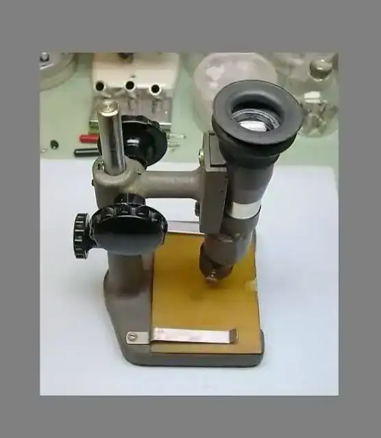

Incluso Microscopios para poder reparar o ajustar los microelementos del Accutron, era practicamente imposible con un buena Lupa ver el volante y ajustar la colocación de las 2 microlevas, soporte y arrastre.

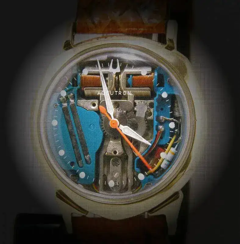

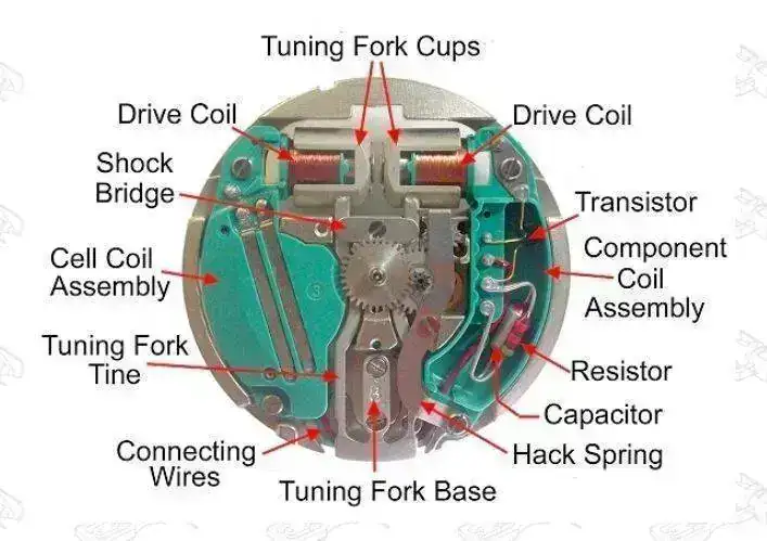

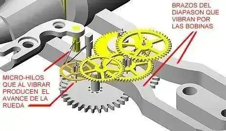

COMO FUNCIONA UN ACCUTRON

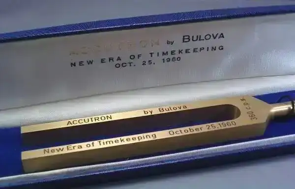

Cuando golpeamos contra un metal un diapasón, vibra y su frecuencia es audible, una de las pruebas clásican en medicina para comprobar el nivel de audición era acercar diapasones vibrando en distintas frecuencias al oido para comprobar nuestra audición. La frecuencia producida por un diapasón depende de la longitud del mismo.
El Sr. Hetzel, partiendo del principio de que la vibración de un diapasón genera un micro-movimiento, ideo la forma de fabricar un reloj muy preciso aprovechando este movimiento, lo más difícil, partiendo de esta base, era transmitir esta vibración a una rueda y lograr mantenerla en movimiento, pasando de un movimiento de vaivén del diapasón a un movimiento circular, que pudiera mover así un juego de ruedas que acabarán marcando la hora.
Para mantener el diapasón en resonancia, basto colocarles unas diminutas bobinas eléctricas en los extremos conectadas a un circuito RC, que va generando impulsos eléctricos que alimentan la bobina.

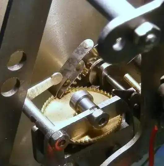

Mucho más complicado de idear y de fabricar era la la transmisión para que una rueda girase partiendo unicamente de esa vibración.
La transmisión basicamente es esta, pero 99 de cada 100 ingenieros mecánicos a los que Usted se la enseñe le diran que eso no puede ni fabricarse ni funcionar :

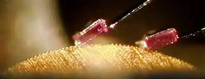

Y esta la Macro-fotografia de las punta de estos micro-hilos, equipados con Rubíes, trabajando sobre la rueda de apenas unos milímetros de diámetro y de aprox. 320 dientes (Según modelo)
En los años 20 encontraríamos un antecedente a este sistema de avanza de 2 levas, una que sujeta y otra que arrastra, estaba en los relojes magnéticos Bulle (Francés), en este caso también se partía de una oscilación, pero sobre un mismo eje recto (Leva excéntrica) y desde luego muy lejos de la miniaturización del Sr. Hetzel.

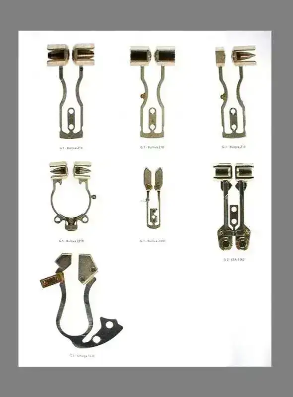

LOS DIAPASONES - ACCUTRON
Para entender mejor su funcionamiento y sus variaciones, aquí pueden ver todos los diapasones diseñados por Hetzel, para Accutron y para los Suizos en el nuevo proyecto Mosaba.
Por orden de aparición, 214, 218, 219 (Mono-bobina), 221 (Relojes cuadrados y ovalados) y 230 (Relojes Señora), en el mismo orden que luego veremos los calibres completos.
Tambien estan incorporados, el 9162 a 300 Hz. para el consorcio Suizo y el último fabricado que corresponde al Omega de 720 Hz.
Observar que en uno de los brazos de todos los diapasón existe una salida, sea tornillo, placa, rueda, etc... de donde parte el sistema de avance de la rueda, visto arriba.

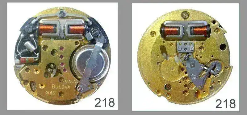

En 1965 inició la fabricación de este 218, quizás el de mayor producción que se fabricó tanto en Suiza como en USA.
CARACTERISTICAS GENERALES :
DIMENSIONES : 29.7 x 4.9 mm.
EMPIEZA A FABRICARSE : 1965
FRECUENCIA DE OSCILACION : 360 Hz/Seg.
DIENTES EN LA RUEDA SALIDA : 320

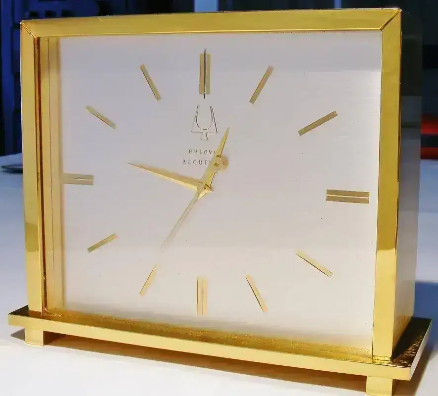

Primero y para significar que Bulova no solo construyó relojes de pulsera con los calibres Accutron, les muestros un reloj de sobremesa equipado con el calibre 214, destaco que el calibre utilizado en estos relojes es exactamente el mismo que el de los relojes de pulsera, calibre y tamaño.

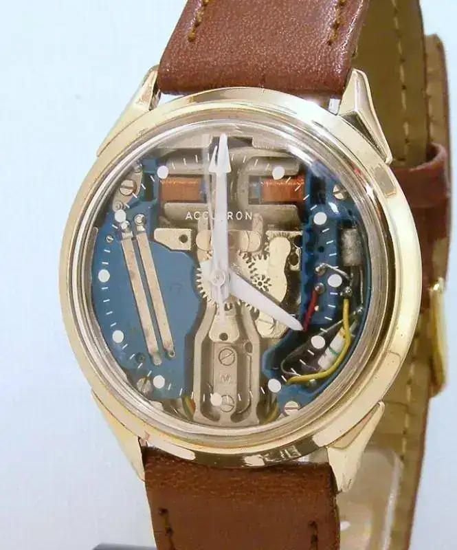

Uno de los primeros relojes de pulsera que salió a la venta con el calibre Accutron, fue el Bulova SpaceView (Esqueleto), posiblemente porque para destacar la novedad que representaba el reloj y su nueva máquina la gente lo compraría pudiendo ver su interior totalmente distinto a todo lo conocido hasta entonces.
El modelo fue un rotundo éxito de marketing y venta, objeto de una agresiva, campaña publicitaria.
Estos relojes se fabricaron en acero, acero-oro y hasta muchos ejemplares en oro macizo de 14 K. (Todos ellos fueron fabricados en USA).

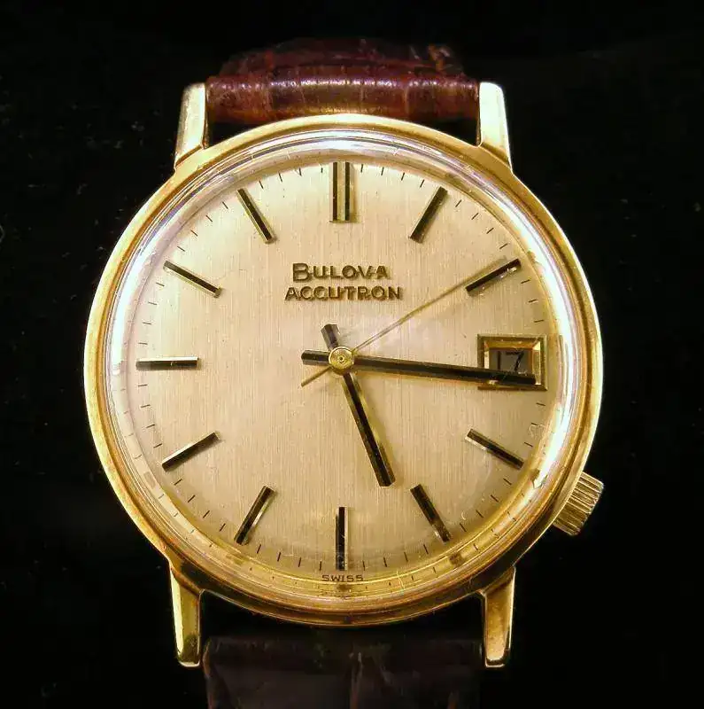

Posiblemente este del anuncio modelo ALPHA es el más significativo por su diseño, fué fabricado entre 1960 y 1963, quizás en unas 40.000 unidades, equipados con el calibre 214.
Tantdetemps nos muestra este en oro de 14 K. El Alpha es un reloj revolucionario destaca su caja, forma de escudo y sus asas, desiguales, las superiores nacen directamente de la parte baja de la caja, mientras que las inferiores, arrancan con unos elementos horizontales que simulan soportar el escudo.
El Alpha, modelo muy codiciado por los coleccionistas, es de pequeño tamaño, apenas 33 mm de ancho de caja por 36 mm. a la punta inferior del escudo.
La tapa trasera, tambien en oro, incorpora la corona desplegable para cambio de hora y el compartimento para alojar la bateria. El conjunto se fija a la caja del reloj, por medio de la arandela-rosca en acero inoxidable.

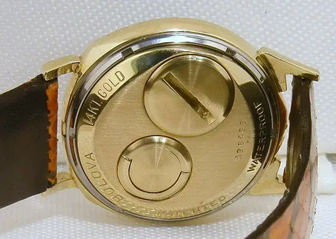

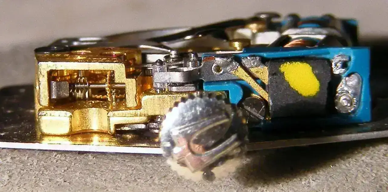

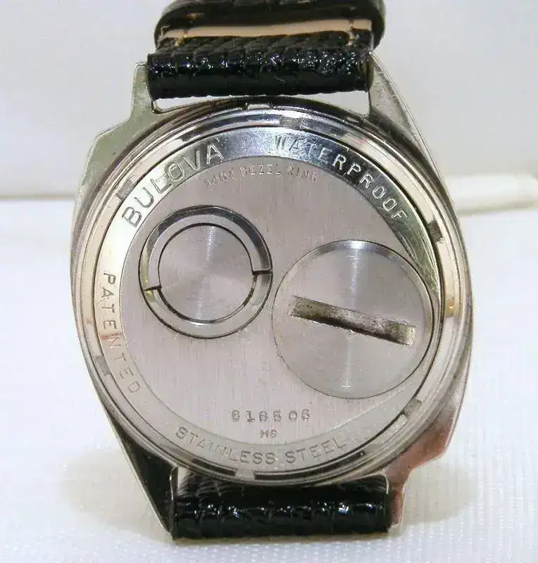

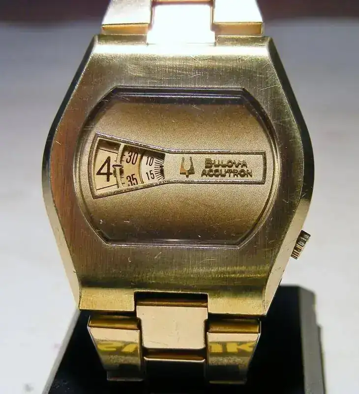

Otra de las características peculiares de estos relojes, rompiendo con lo convencional, era la ausencia de corona, el cambio de hora, que dada su precisión, no debía hacer nunca o casi nunca en el año que duraba la batería.

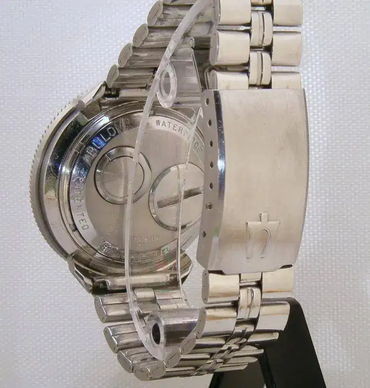

En la trasera se encuentran, la llave plegada para el cambio de hora, vea la foto con llave plegada, desplegada, y el compartimento para la batería al que se accede con rosca-moneda.
Quiero llamar su atención sobre las falsificaciones que se producen actualmente con los Accutron, Spaceview, de hecho, son transformaciones, se quita la esfera a un Accutron normal y se le pone un plexi Spaceview, que se consiguen fácilmente en la red, de esta forma se revalorizan los relojes en el momento de venderlos, ya que los SpaceView, tienen un precio muy superior a los convencionales.

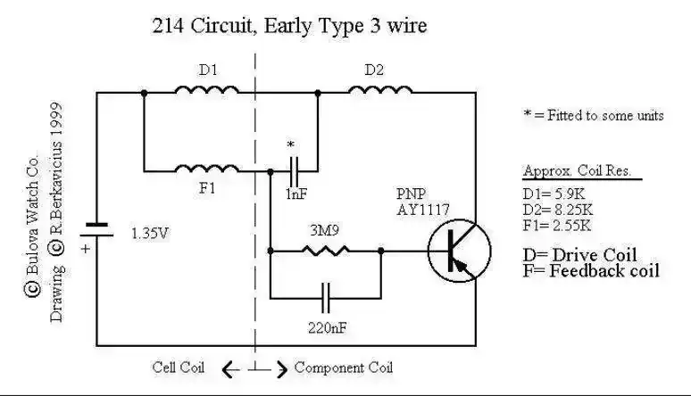

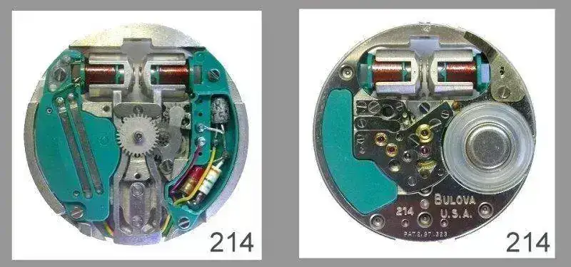

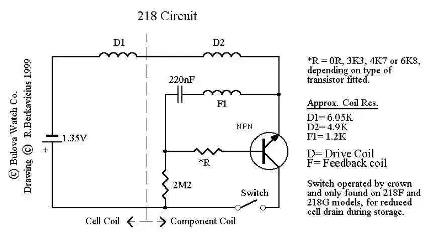

Vean ahora una vista del 214 y un detallado despiece del calibre 214.
El esquema de su circuito electrónico.

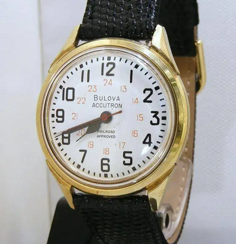

El siguiente objetivo de Bulova para popularizar sus Accutron, a la vez que prestigiándolos, era la homologación de las compañias del ferrocarril en EE.UU, estas, eran muy exigentes para dicha homologación, se requería una excelente precisión, una buena visibilidad en todas las condiciones y las más dificil de cumplir en muchos relojes de pulsera (No de bolsillo), que las agujas del reloj no pudieran moverse accidentalmente, variando la hora, lo que podría producir un grave accidente ferroviario, como ya había sucedido en varias ocasiones.

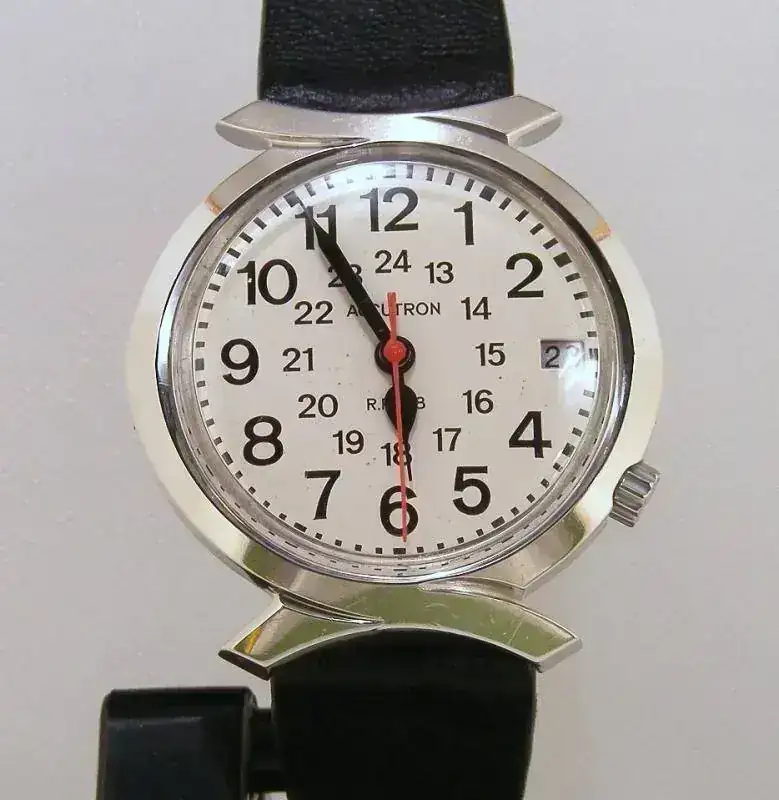

Bulova puso a la venta este modelo RailRoad Approved, del que se vendieron más de 400.000 ejemplares.
Anecdoticamente, la mayor parte de estos RR fueron fabricados chapados en oro o incluso en oro macizo de 14 K, es raro ver modelos en Acero inoxidable.
Vemos un bello ejemplar EE.UU con la 214 también de Tantdetemps y un segundo en acero Inox. con calendario y cal. 218, que corresponderia a la homologación de los Ferrocarriles Canadiense, que recomendaba calendario en el reloj. (destacar de este último la original forma de las asas.

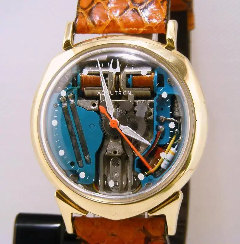

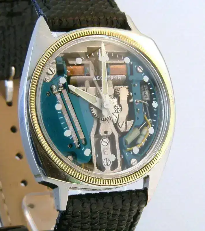

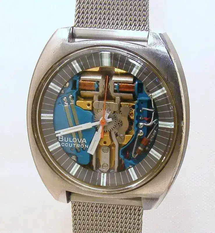

Veamos algunos de los modelos con el 214, se distinguen de los otros calibres por la ausencia de corona en un lateral del reloj :

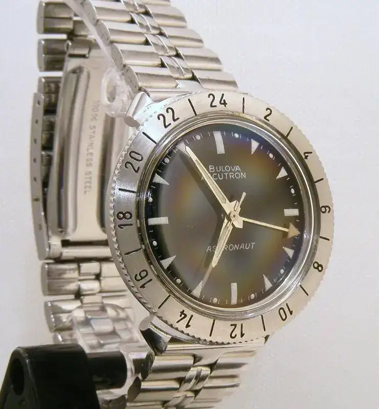

El Astronaut :
Otro Space-View,
Y otro más ;

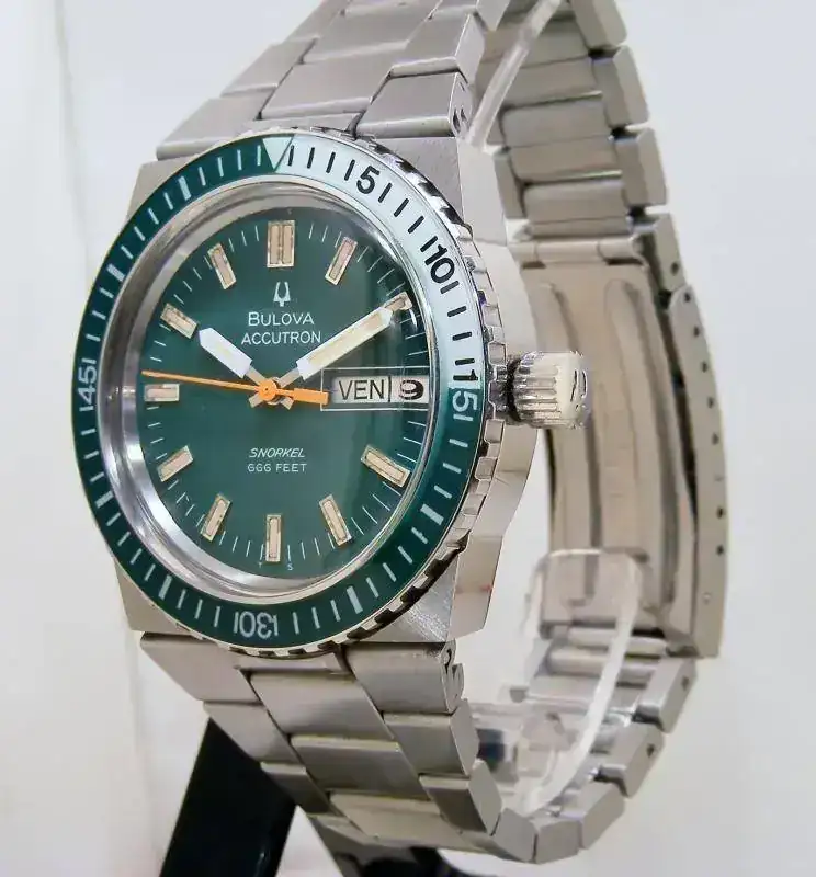

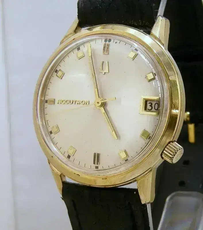

La mayoría de los Accutron que se ven en el mercado estas equipados con el 218, que equipa corona a las 4 h. (o a las 3 h.), veamos algunos, antes su esquema :
El famoso Snorkel,, 666 ft.

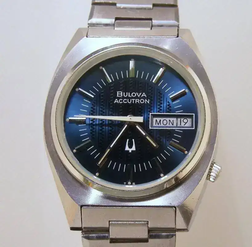

Esfera azul ;

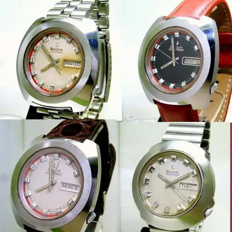

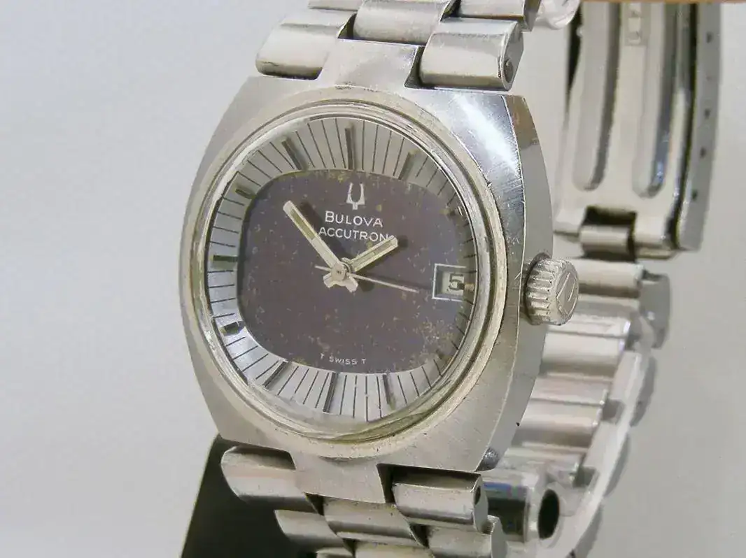

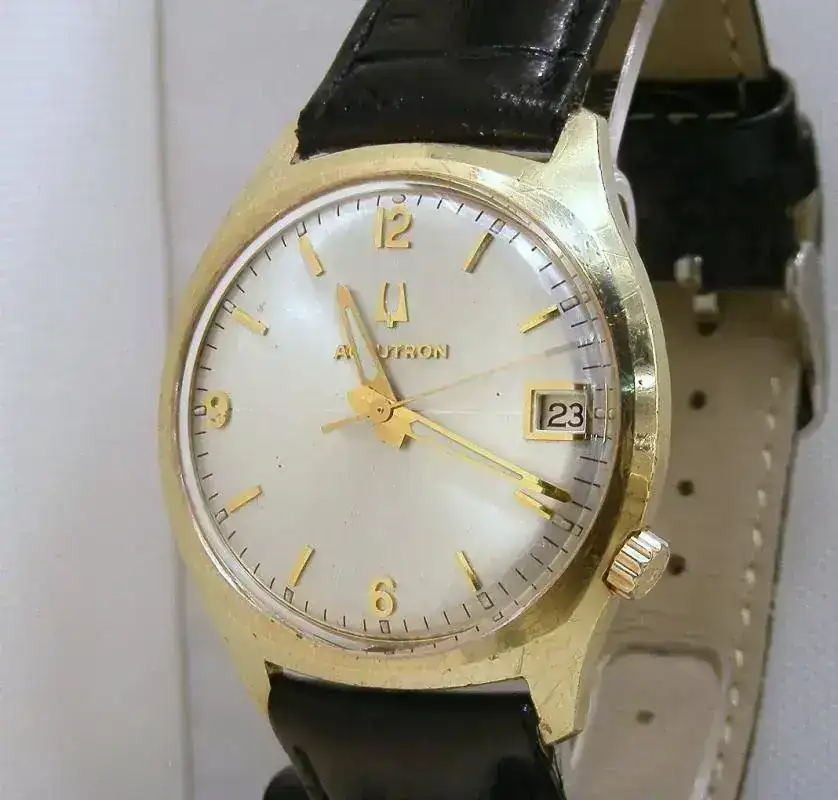

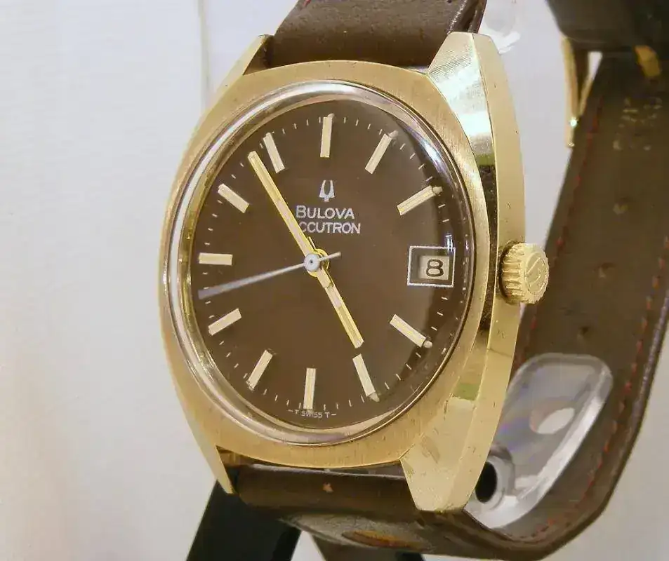

Los más Setenteros, esfera bicolor y cajas gruesas, con un cierto aire informal, todos de origen Suizo;

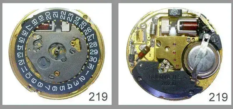

Calibre 219, recuerden 1 sola Bobina :
Un clásico del 219 :

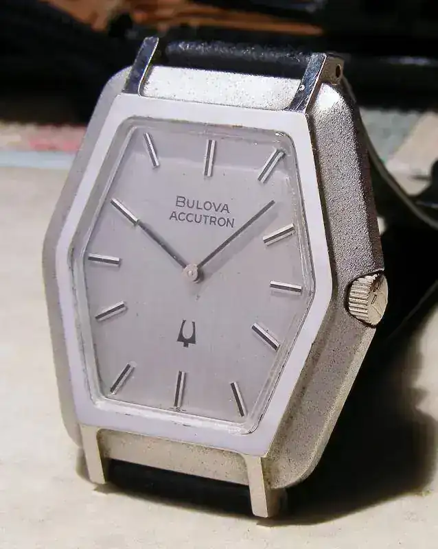

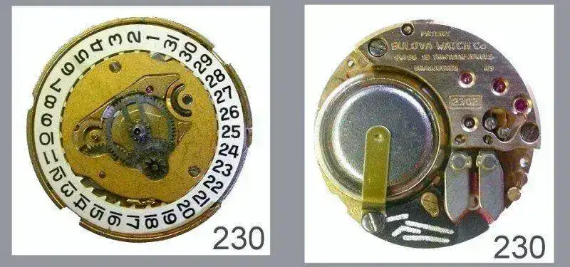

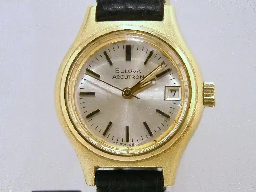

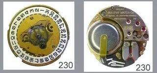

Calibre 230, utilizado en relojes femeninos o rectangulares, Bobinas verticales, para reducir espacio ;
La Ex S
ra. Tantdetemps, nos muestra el suyo, con el calibre 230.
Otro, más deportivo con la 230 ;

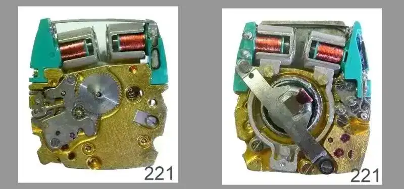

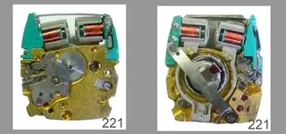

Calibre 221, Calibre, pequeño, utilizado mucho para relojes rectangulares, el tren de rodaje se simplifica, gracias a la transmisión por Sin-fin.;
Con calibre 221.0, mini-diapasón :

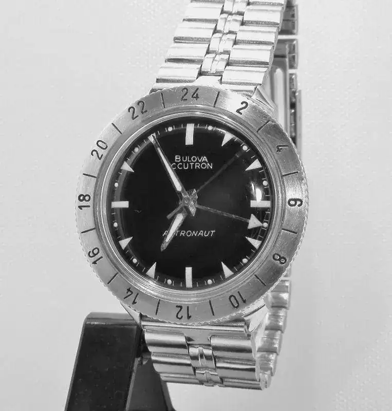

Otro gran acontecimiento mundial, se produjo cuando la NASA se puso en funcionamiento con la misión de mandar un hombre a la luna, Bulova que estaba en una clara superioridad local, presento sus modelo ASTRONAUT, no consiguió que lo llevaran las tripulaciones en su muñeca pero sí consiguió que los módulos y vehículos lunares lo equiparan en su instrumentación.
El despliegue publicitario que hizo Bulova con tal motivo, fue impresionante y las ventas de su modelo Astronaut, un GMT de 4 agujas, estuvieron a la altura de lo previsto.
Estos relojes son actualmente muy buscado y cotizados por los coleccionistas.
Vean 2 unidades mostradas por tantdetemps.
Esta unidad Astronaut completamente equipada con su armis original, todo ello en excelente estado.

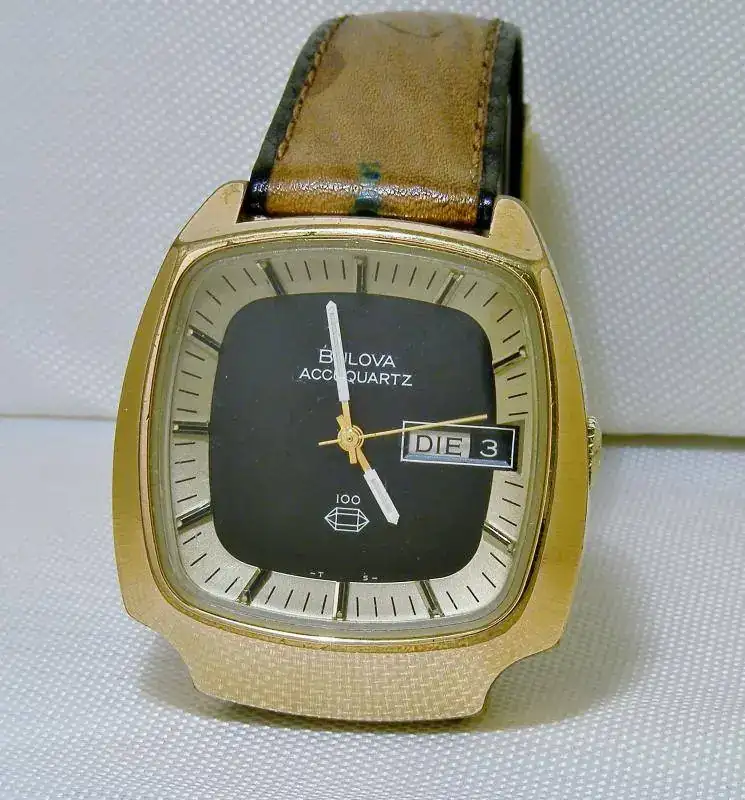

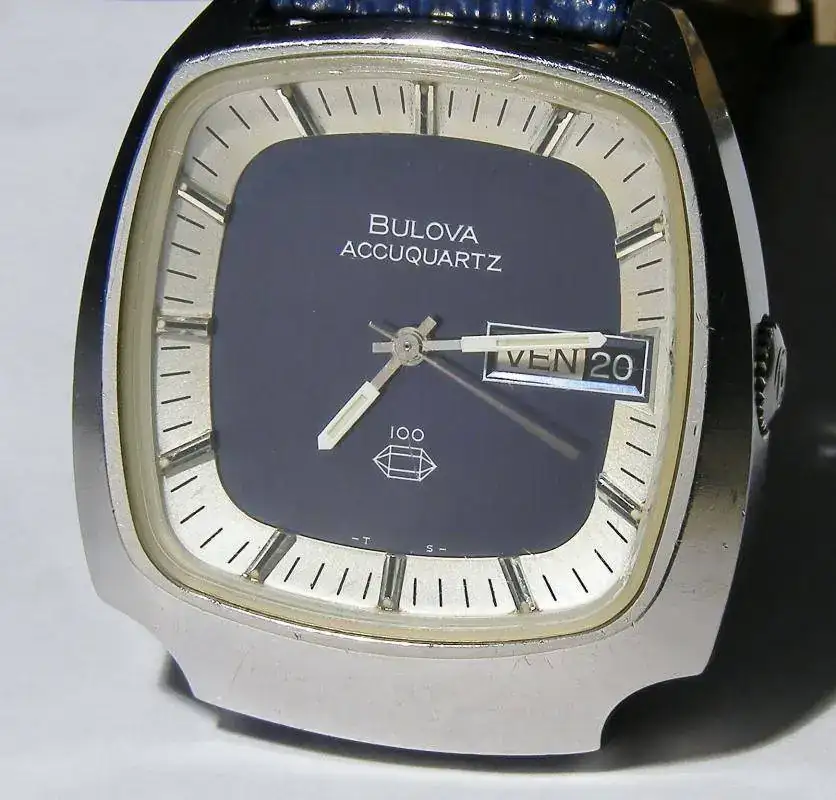

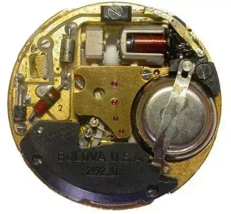

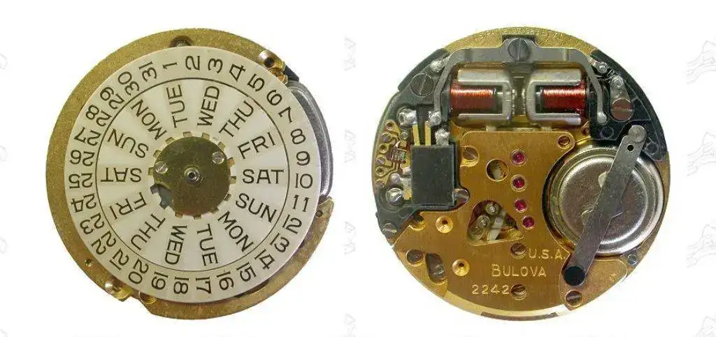

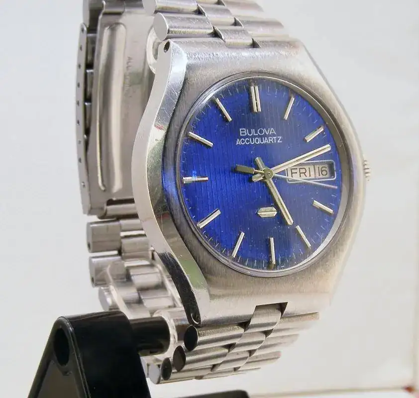

En 1973, un año antes de cesar la producción, Bulova desarrollo un nuevo calibre el 224, sustituyendo el oscilador RC (Resistencia-Condensador) por una base de tiempos patrón cuarzo. Los relojes equipados con este Calibre, llevaban la inscripción "Accuquartz".
Tantdetemps, nos muestra este Accuquartz, esfera azul trabajada, Day-date, corona a las 3 h, armis original y en muy buen estado.

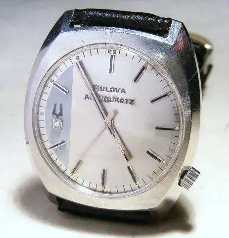

Y el más clásico de los Accuquartz, el bicolor con 1 brillante en la esfera :

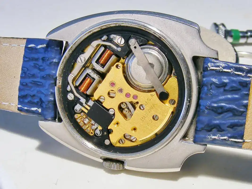

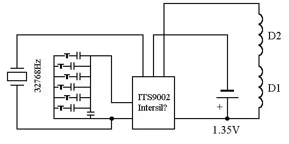

Se muestra también una foto del calibre 224 en su posición de trabajo en este reloj, destacando que trabaja inclinado aprox. 30 º sobre la vertical ( a las 12 h.) esta es la única forma de que los Accutron pudieran poner la corona a las 3 h, (la corona a las 4 h. es su posición de diseño, trabajando el diapasón totalmente vertical.)
Su esquema del circuito electrónico y su calibre:

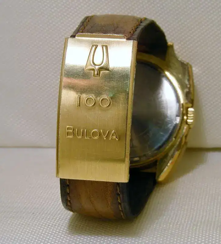

En 1975 y para celebrar los 100 años de Bulova, se pusieron en el mercado relojes conmemorativos, la caja con la famosa forma del diapasón y en su interior el 224 Accuquartz.

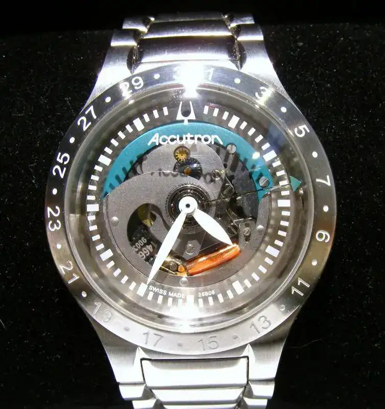

Finalmente mencionar que la Bulova, para conmemorar los 40 años de la aparición del Accutron SpaceView, puso en el mercado una edición de 1.000 unidades de un reloj especial. Estas unidades llevaban calendario en el bisel exterior, auto-rotor para carga de una batería interna. El que vemos es el nº 883, mostrado por Tantdetemps.
