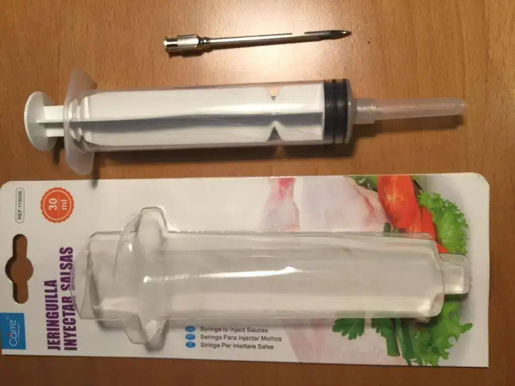

Aunque he puesto el icono de la bombilla, más que un invento es una chiripa. Os cuento:
Andaba buscando por el chino de mi pueblo una solución para limpiar plumas sin recurrir a la "lavatiba" de rigor que me da como grima y... ¡Zasca! encuentro esto:
Una jeringa para postres con un pedazo de aguja. Llego a casa y la pruebo con un cartucho universal sin la tapita trasera y ¡Eureka! cabe perfecto.
Se puede usar con completa garantía.
Si rebuscas un poco mas,hay una que tiene la aguja igual pero de plastico.
La verdad que son una pasada,si señor!
un abrazo.

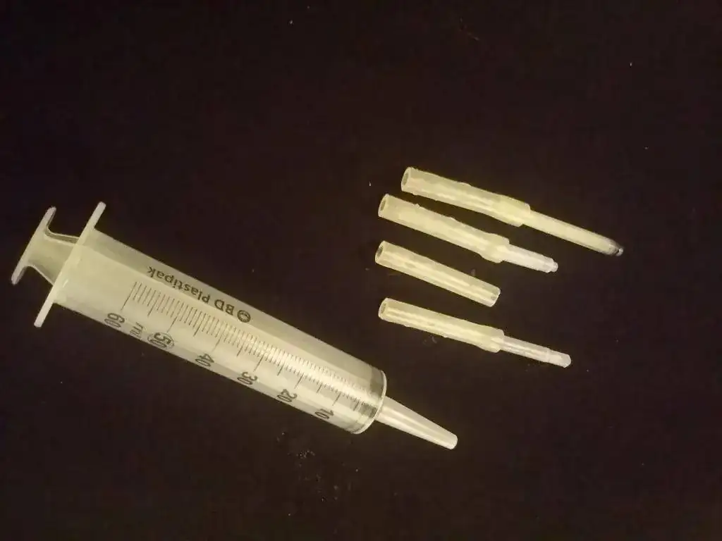

Yo uso una jeringa de cono ancho de 50 ml. y tengo varios cartuchos (universal, Parker, Sheaffer ... ) a las que adapto al cono ancho con un segmento de tubo de goma. Tengo una unidad de cartucho y tubo para cada tipo de cartucho y todas adaptan perfectamente al cono de la jeringa.
Pues esto mismo pero con un tubito flexible, situado entre el cartucho y la jeringuilla, es lo que utilizo para limpiar la MB Boheme. Y es que la plumita es preciosa, pero un autentico rollo para limpiarla...
Ahora, viendo que hay jeringuillas de mayor tamaño, buscaré una de esas, que cuantas menos cargas haya que hacer, pues más cómodo será.
