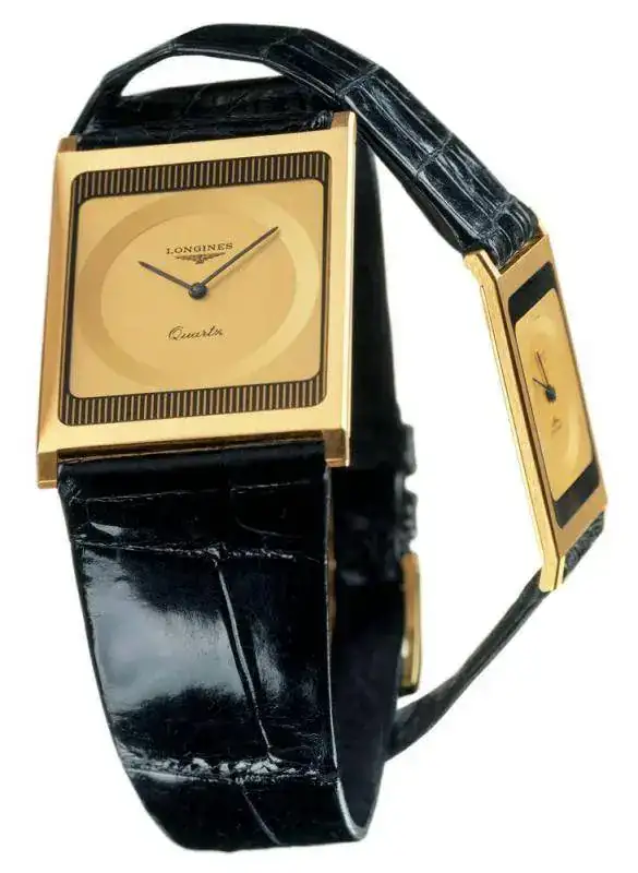

Albert, si me lo permites y para completar el tema de los ultrafinos te añado uno, eso sí, en cuarzo. Grosor 1,98mm de la casa Longines y que apareció en 1979; el denominado "Feuille d'Or"
Dejo el link en donde lo encontré:
[h=3]History - Longines: Producing Swiss Watches Since 1832[/h]
Añado una foto del susodicho
Las imágenes hablan por sí mismas ... muchas gracias !
Un gran-diminuto reloj que me ha encantado ver, muchas gracias.
Y un gran-gran hilo de esos que se merecen cinco estrellas. Gracias por el esfuerzo de crearlo y por compartir conocimientos.
