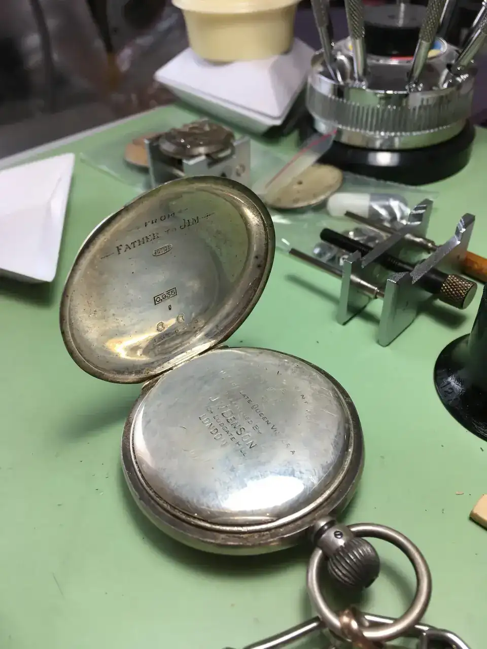

Hace unos días me dejaron una caja en la puerta de casa que decía: a ver si le podés pegar el cristal de este reloj.
El cristal a pegar fue el de este JW Benson.
Es el primer Benson que tengo entre manos. Por mis lupas ya pasaron decenas de Elgins e Ingersolls y Howards y toda esa caterva de falsos mitos, todos ellos deambulando por mi mesa de trabajo.
El amigo de mi marido no quiere ir al relojero - en estas montañas son caros - y me lo dio a mí.
Ya le puse en condiciones un par de relojes de bolsillo antes de este. Y creo que lo estoy mal acostumbrando a este amigo del jefe; en realidad debería ir a un relojero. Yo me apaño, pero no es lo mismo.

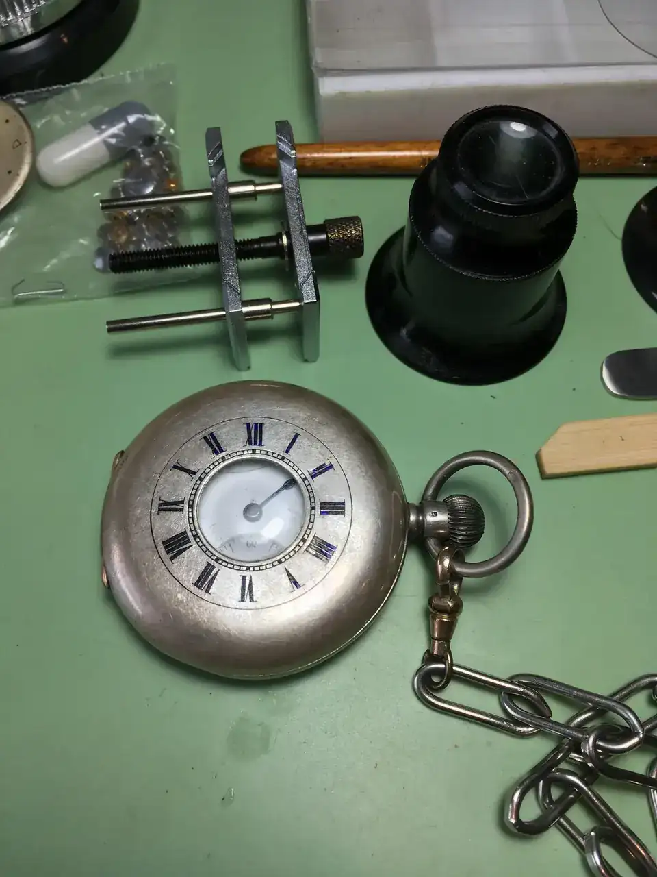

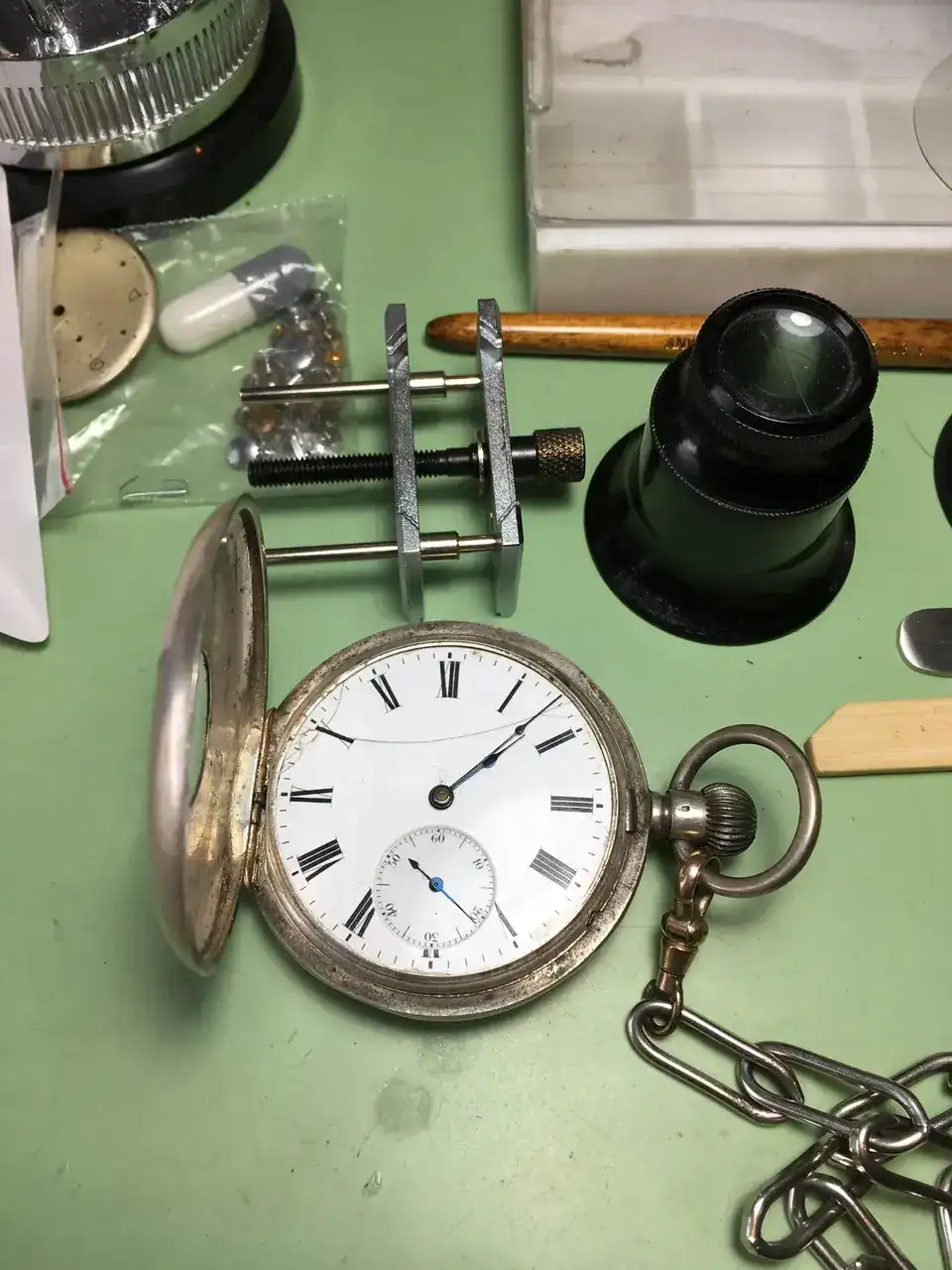

Si bien los relojes de bolsillo no son mi especialidad ( no tengo en realidad una especialidad específica en cuanto relojes) lo anduve investigando. Entre otras cosas noté que el dial no es el original y tampoco el calibre. Se me ocurre que estos diales de porcelana tan delicados son muy fáciles de romper y por eso lo cambiaron... y se volvió a romper. Y también se me ocurre que la máquina firmada desapareció en algún momento de la caja. Cotejé mis archivos y creo que ha pasado eso. Solía pasar, todavía pasa. Seguirá pasando. Los Franken son la moneda corriente.
Dejo fotos.
Gracias por pasar por el hilo.
Que sigan bien.

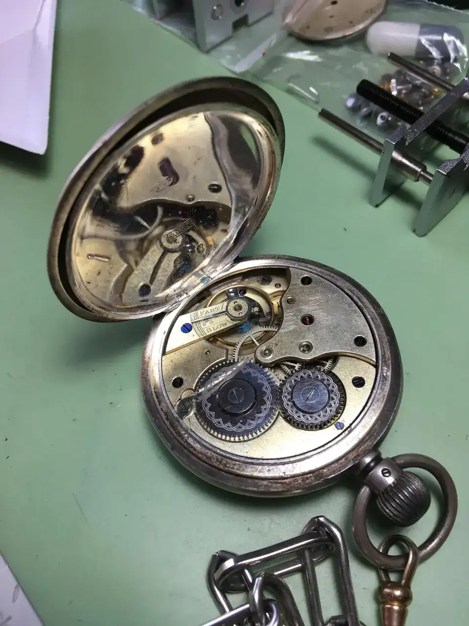

Bonito reloj y lo mejor que ya está salvado, los movimientos ingleses le heradaron mucho a sus primos los norteamericanos, esas dos ruedas parecen ser de un Hamilton o Elgin.
Saludos y gracias por compartir.

A mi no me parece tan franken, parece un reloj suizo corriente exportado a Gran Bretaña entre 1901 y 1907. La caja es suiza y el movimiento también es suizo, se puede ver la cruz helvética y un número de patente, 16854? El 6 podría ser un 8 y el 4 un 1, no lo veo bien. Eso podría ayudar a conocer el fabricante. JW Benson? Se limitó a importarlo y a poner su nombre en el guardapolvo. Emho, claro.
bueno Tresenraya (Hawk eye), es un longines 18.68 Z la patente es el número ch16831 de Brisebard utilizado por Longines por un período limitado.
Este es uno de los muchos ejemplos de cómo ellos mismos relojeros ingleses abandonaron su tradición relojera.
