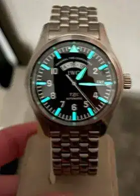

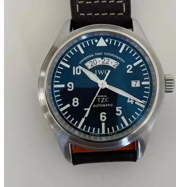

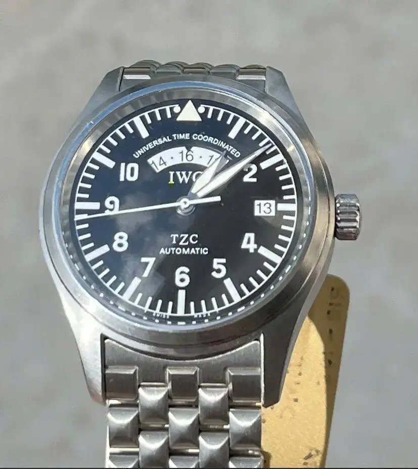

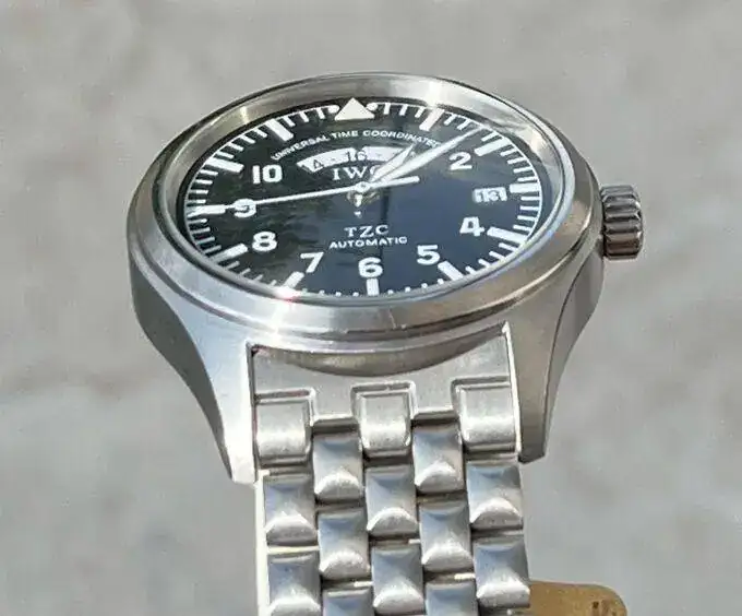

Hola a todos,

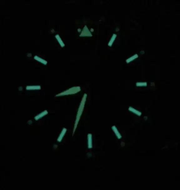

Ando detrás de un IWC UTC 3251 con esfera y agujas de tritio. He localizado uno en buen estado con toda la dotación pero la esfera y las agujas me chirrían un poco. Como veréis en las fotos, pese a indicar “T Made Swiss T” a las 6, el tono de la esfera --triangulo y puntos a las 12-- y las agujas son demasiado blancas para un reloj con tritio. He pedido al vendedor una foto a oscuras tras una exposición a luz intensa y el tono es muy vivo y excesivamente azulado, en lugar de apagado y verdoso o amarillento.
Mi opinión es que las agujas y quizá también la esfera hayan sido sustituidas en alguna revisión por unas de luminova pero me gustaría conocer vuestra opinión --entonces si han sido sustituidas por qué indica que la esfera es de tritio / “T Made Swiss T”--. Si alguno es conocedor de esta referencia, agradecería los comentarios.
He recuperado un hilo antiguo de RE de 2008 sobre el tema del tritio pero, a la vista de todas las variables que se indican, es difícil sacar conclusiones: https://relojes-especiales.com/threads/¿cuándo-amarillea-el-tritio.60114/
Mi duda está en cómo saber si las agujas son tritio o no y cómo es posible que el tono del tritio sea tan vivo después de 20 años, cuando ya debería estar “muerto”.
Gracias y un saludo,

De los IWC que más me han gustado siempre. Yo dudo muchísimo que eso pueda ser tritio, no se parece en nada otros relojes con tritio que he visto o tenido pero seguro que algún compañero viene a concretar con datos precisos...
Reacciones: oldnavitimer
Creo que a ese reloj se le ha sustituido el tritio por luminova, el tritio se caracteriza por tener un color verde amarillento en la oscuridad y no azulado como el lumínova moderno.

Si ese azul es tritio..., yo soy Marujita Díaz!!!!!
::bash:: Por Dios como sea tritio...

Si tiene que ser expuesto a luz intensa para que se vea luz en la oscuridad, no es tritio.

Como curiosidad he leido la patente para el proceso de creación de una “fuente de luminosidad con tritio y fósforo” del año 1953 y ahí indica que la máxima luminosidad teorica la daria para una longitud de onda que corresponde con el color verde (5200A).
No le encuentro ningún sentido a que en una aplicación real y con el paso de los años el fósforo emita luza azul, mas energetica que la verde.

Ese modelo no lleva Tritio.
El compañero te ha dado la clave, si no necesita que lo cargues al sol sería de Tritio.

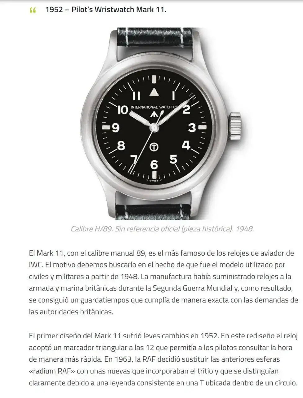

Hay que tener tambien en cuenta que el tritio ya se utiliza desde hace tiempo, en forma de gas encapsulado y con variaciones de color.

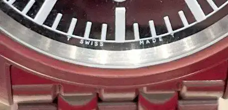

El Tritio lo llevan modelos anteriores al tuyo y se identifican porque llevan una T en la esfera.
Te dejo un pantallazo con más información.

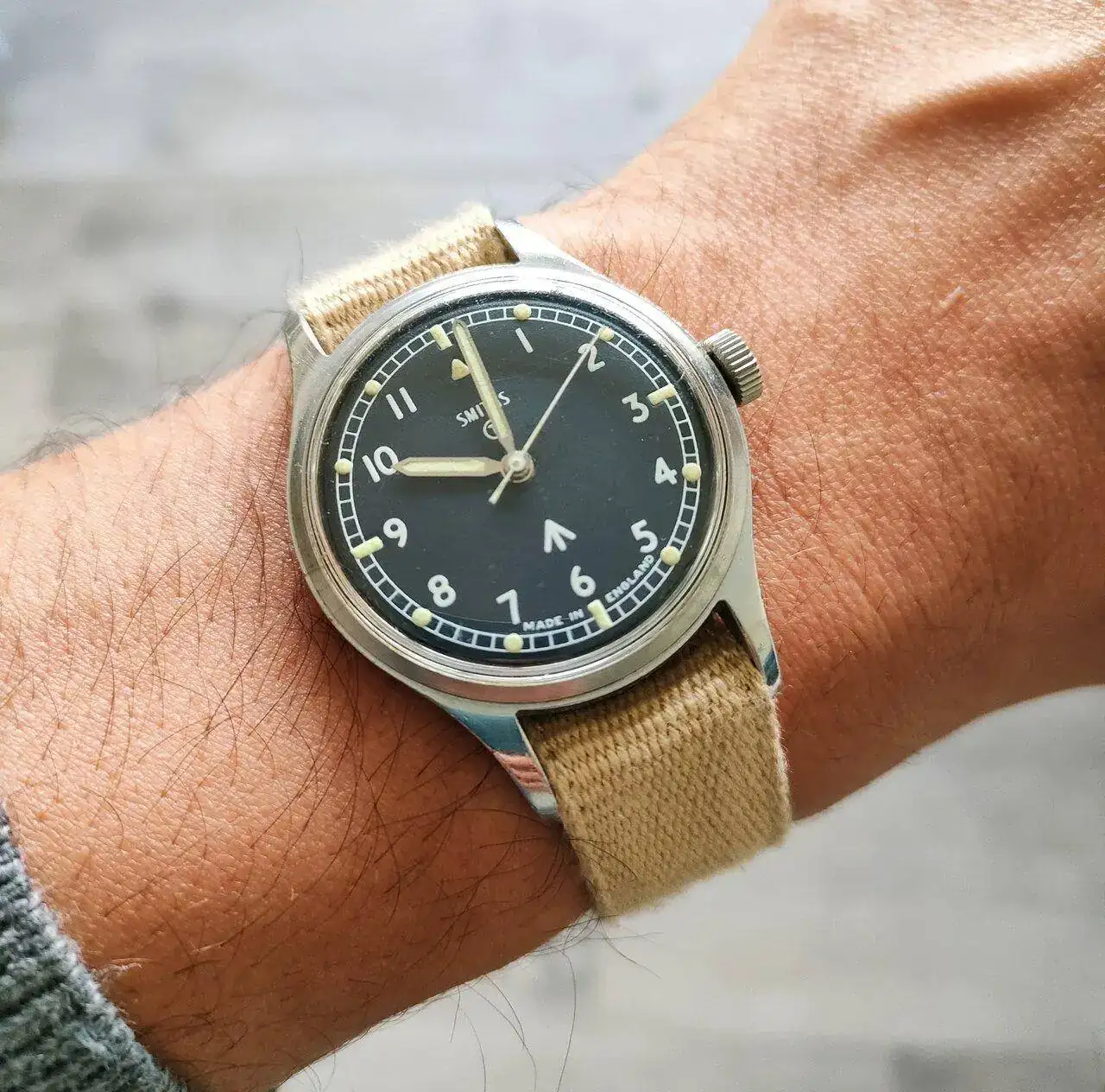

Por otro lado, es posible que el tritio siga vivo, mi Smiths w10 del 69 aún se ilumina, y de lo lindo. Si el reloj estuvo guardado por mucho tiempo, y el tritio no ha sido apenas estimulado en estos años, es posible. A pesar de estar el tritio ya con pátina, aún funciona muy bien. (A ver si saco tiempo le hago una foto a oscuras).

No tiene por qué llevar la T en la esfera con un círculo. Eso se hacía en los relojes de dotación militares. En los civiles, se ponía en la parte inferior, junto al Swiss o Swiss Made.

Las primeras series de ese modelo llevaban tritio. Un par de amigos foreros tienen uno y llevan tritio. Es más si te fijas en la foto del reloj se puede ver en la esfera a las 6 "T Swiss Made T". Aquí va otra donde se puede ver mejor:

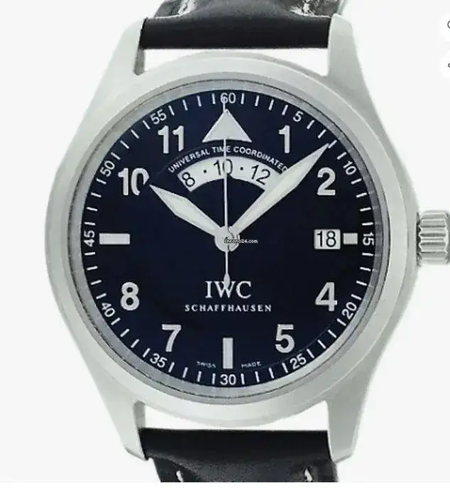

Como ya he comentado, las primeras series llevaban tritio. Después incorporaron Luminova y en series posteriores cambiaron las agujas y la esfera. Aquí uno con las mismas agujas y esfera pero con Luminova:
Y aquí otro posterior, con agujas y esfera diferentes:
Ver el archivos adjunto 2624843
Ver el archivos adjunto 2624845

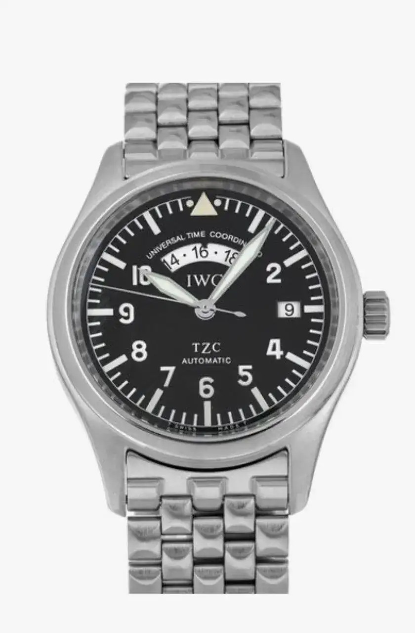

Ese reloj tiene las agujas de servicio de una serie posterior. Fíjate en la forma de las agujas, son más anchas por la punta y la segundera es de color plata y tiene diferente forma.

Aquí se puede ver uno con todo de origen y de tritio:
