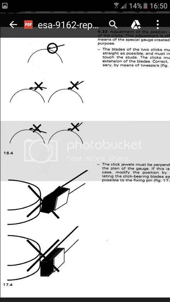

Regulando el angulo de ataque de la leva de empuje sobre la mini-rueda de 300 dientes. En Bulova se hace mirando con un microscopio de Bulova. Prueba jugando con ese angulo. Un saludo
Creo que terefieres a esto Tantdetemps.
¿Podría estar tambien influyendo en que el voltaje requerido sea de 1,35 y la 344 que le he puesto(según Ranfft es la suya) es de 1,55?
Los calibres ESA ya se diseñaron para trabajar con pilas de 1.5 V. son 12 años más modernos que los Bulova. Creo que tienes que revisar el angulo o probar con ello. (Puedes probar con una pila algo gastada, la amplitud del diapasón sera menor y el recorrido de la leva también)
El ajuste es critico.

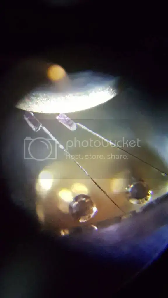

Estas son mis levas.
Amigo Fildi,excelente el trabajo que has realizado, Felicidades. El microscopio se usa para ver el avance de la rueda y regular con precisión las levas, debes poder ver si pasa un diente o pasan 2 y retocar la leva hasta que sea correcto. Igual pasa con la leva de retención que impide que pueda retroceder la rueda o por poca presión, que avance 2 en el empuje. Un saludo
¿como puedo ver si pasa uno o dos? ¿empujando el diapason manualmente?
Con el reloj funcionando. Pero si el segundero hace minutos de 30 seg. pasan muchos dientes. Un saludo

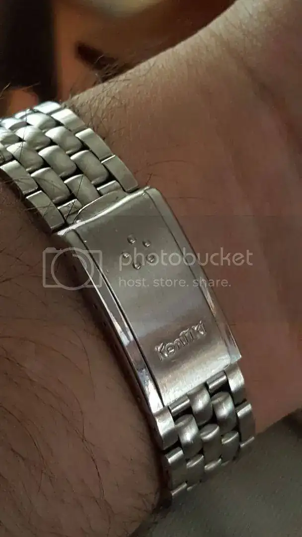

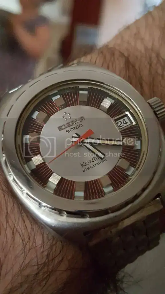

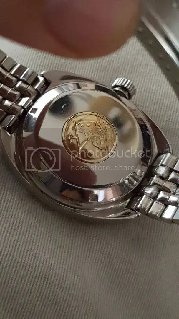

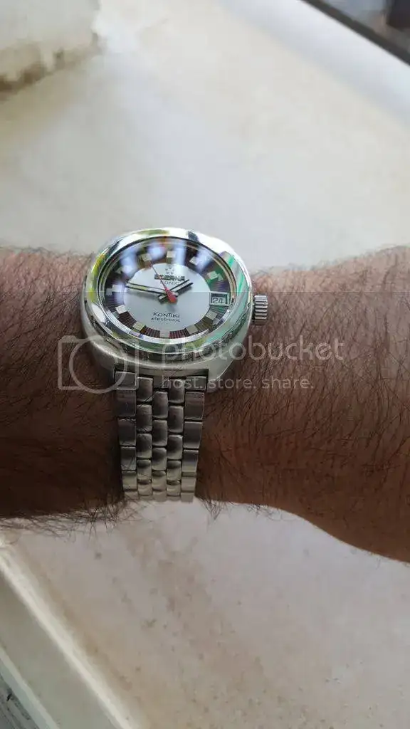

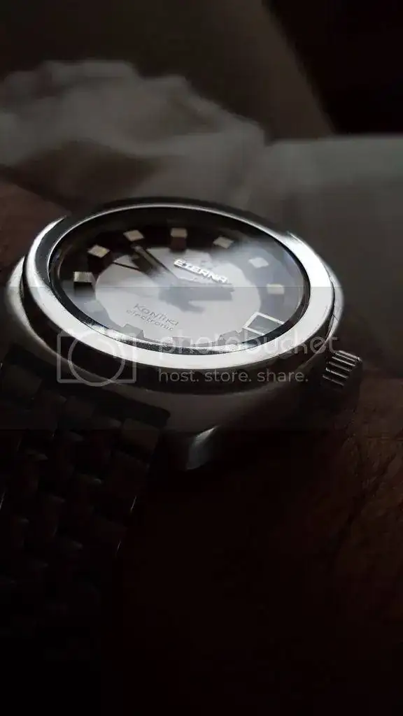

Por fin hoy puedo lucir mi Kon-Tiki ya terminado gracias a un donante completo. Aun con las piezas que gentilmente me envió Jobacu seguia corriendo que se las pelaba al parecer por que el problema debe estar en el desgaste de la rueda de trinquetes.
Mi agradecimiento a Jobacu y a Tantdetemps por compartir conocimientos que tanto me han ayudado a entender un poquito más esta maravilla de calibre.
