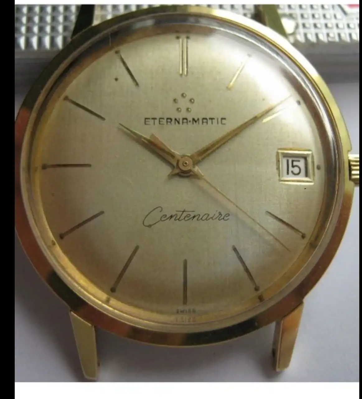

Buenas tardes, recurro a vosotr@s y vuestra sapiencia de nuevo .
El caso es que he visto este Eterna Matic Centenaire a la venta, el cual creo tuve en mis manos haciendo un trato con este vendedor , me dijo que no lo iba a vender, que era para su mujer, pero me quedé prendado por el , la esfera me pareció con textura tipo lino ( las fotos que ha publicado no le hacen justicia) y resulta que lo ha puesto en venta, me suele avisar antes de publicar los anuncios, aunque esta vez no me ha dicho nada.
Le he preguntado sobre el y todo original , funciona como un cuarzo y esas cosas .

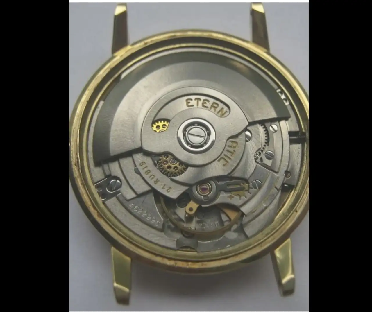

El calibre es un 1439 u , creo ver , me he dejado la vista hasta descifrarlo .
¿ Lo veis todo en su sitio? ¿ buen aparato? .
Y por supuesto mil gracias de antemano.

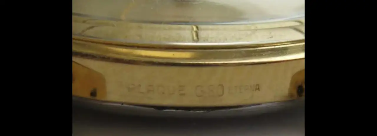

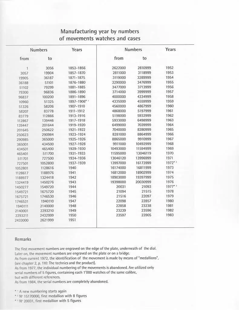

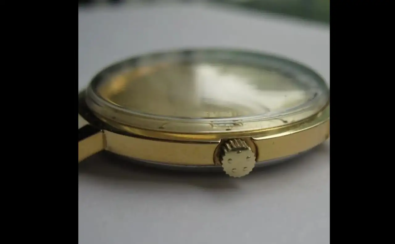

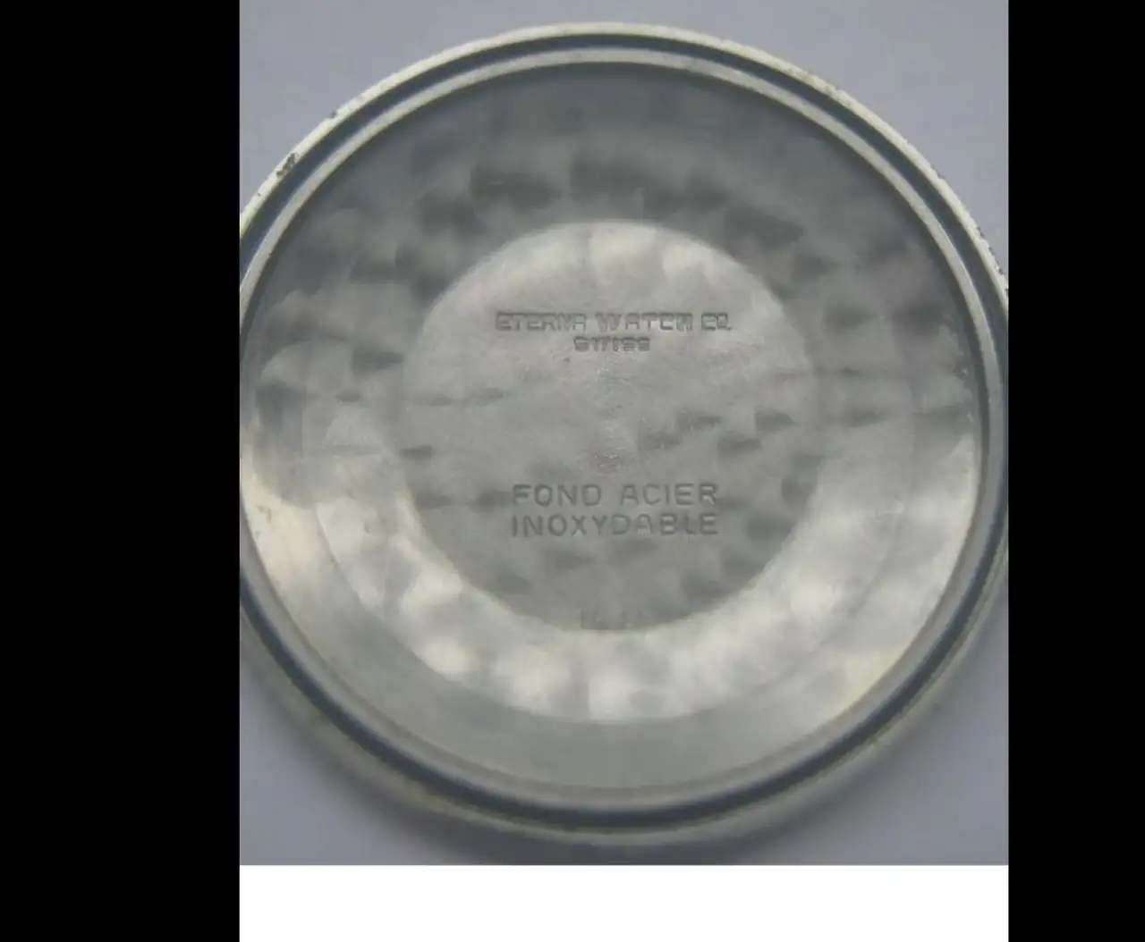

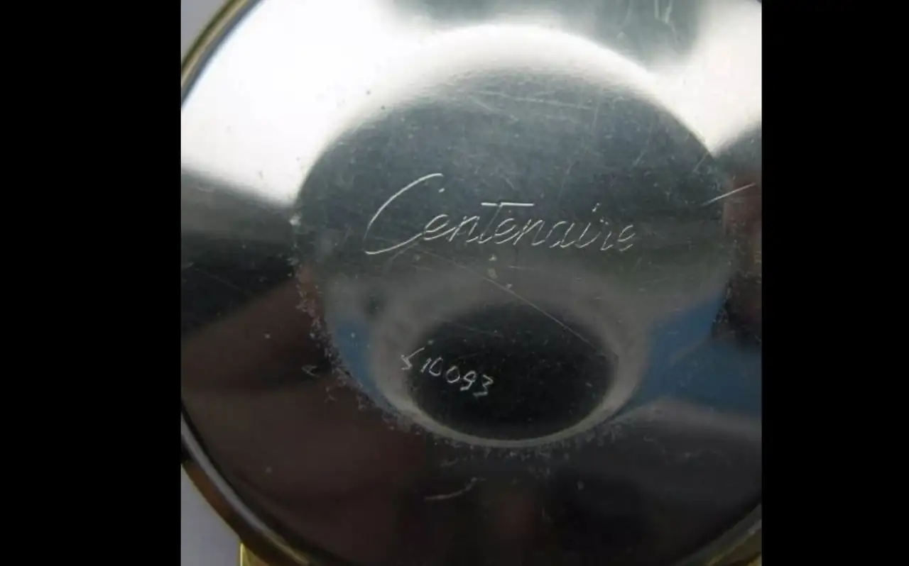

Tú reloj por el número de serie es de 1960. La esfera parece correcta (con el solo Swiss) y muy bien conservada, la corona debería tener las 5 bolitas características de la marca( no nos muestras esa foto), creo recordar que todos los "Centenaire" en la tapa por su parte posterior van grabados con esa inscripción, una foto de la tapa sería de agradecer. El calibre supongo que será bueno como el de todos los de la marca.

Voy con todo
Bolitas
Tapa
La información que falta 250€ , algo podré rascar imagino.

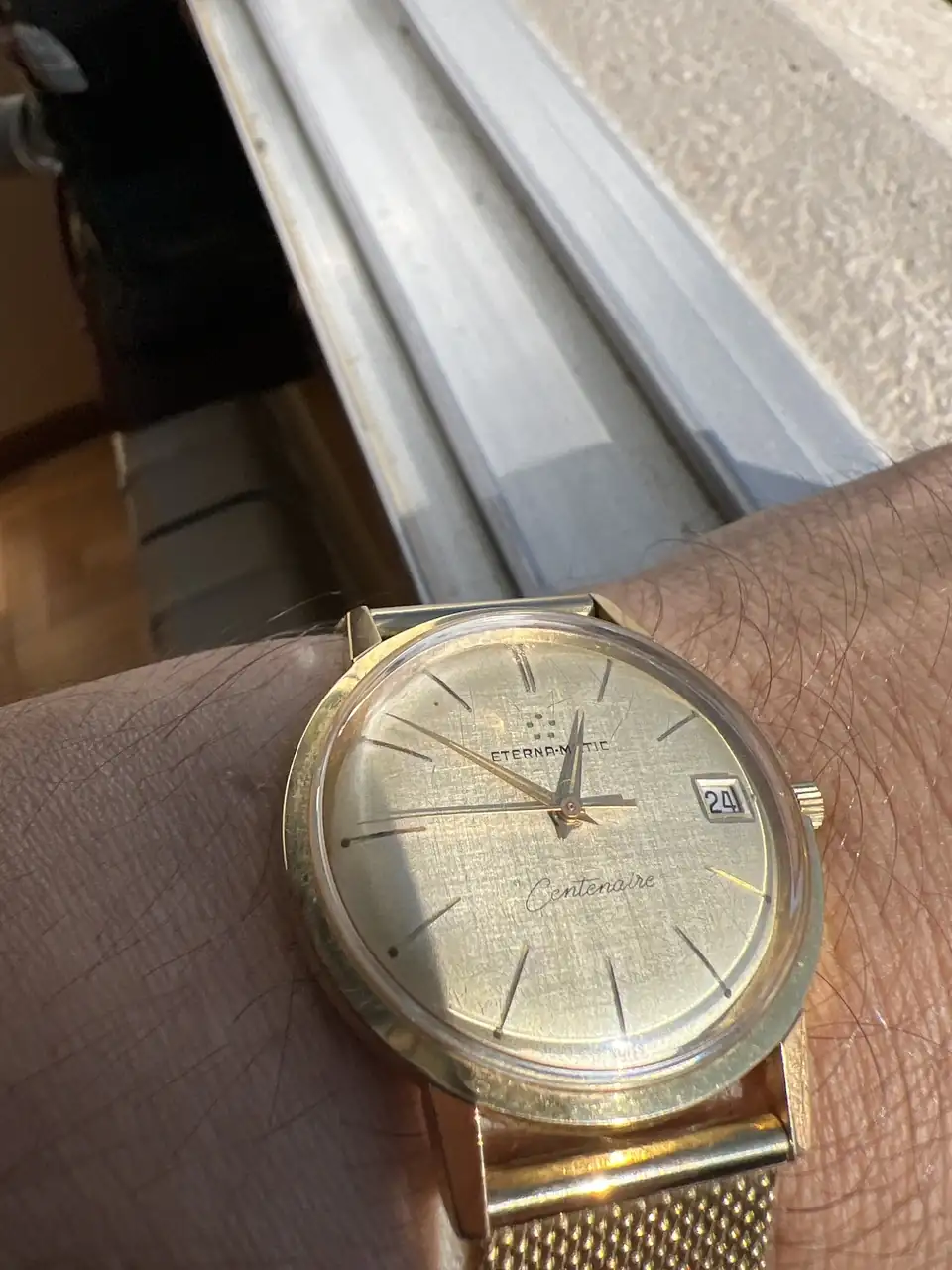

No ha hecho falta que llegara la tarde, me lo han acercado donde estaba trabajando.
Reacciones: carmelo blanco, AbderramanII, Speedhawk y 6 más
Muy bonito y muy bien conservado compañero. El movimiento que lleva es como un Land Rover, incombustible y fiable. Felicidades
Reacciones: AANIP69 y Usuario eliminado 105032
No ha hecho falta que llegara la tarde, me lo han acercado donde estaba trabajando.Ver el archivos adjunto 2934178
Tremendamente bonito, esa foto si que le hace justicia. Desde mi punto de vista es un relojazo, siempre he dicho que Eterna es una de las marcas vintage que más da por menos, lo de por menos por desgracia va cambiando 🤣🤣.
