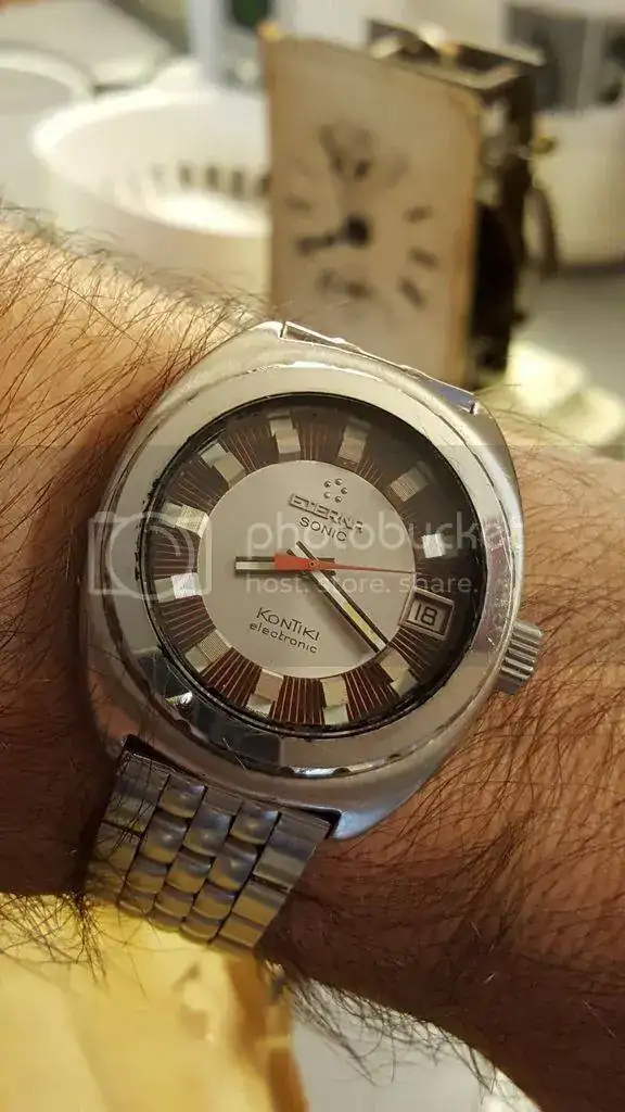

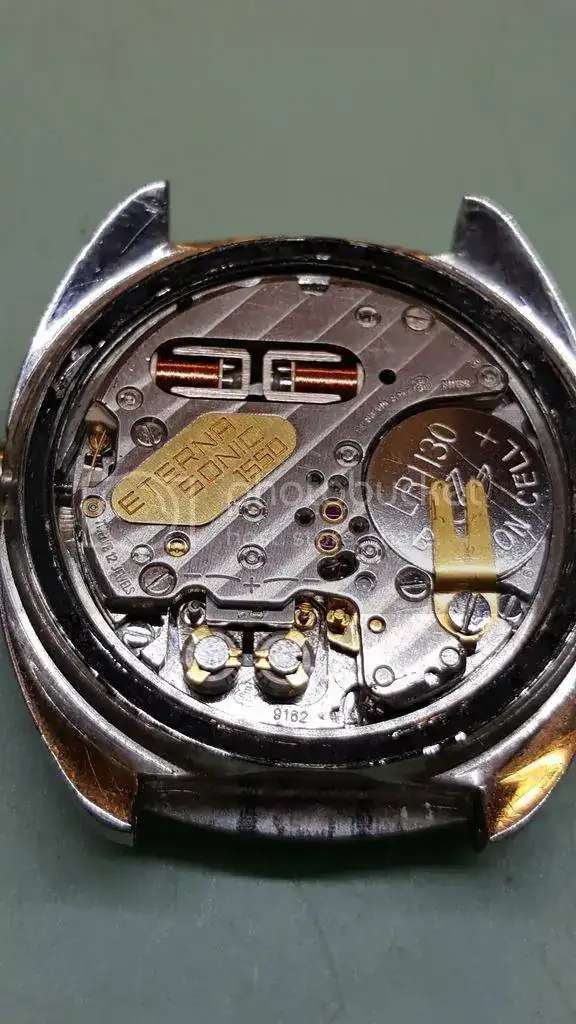

Me han regalado este bonito Eterna Sonic Kontiki pero no funciona.
Una vez estudiado el funcionamiento del ESA 9162 veo que la causa es que le falta el pelillo terminado en rubí que transmite la vibración del diapasón al rodaje.
¿Alguien tiene algun calibre que pueda servir como donante? Este calibre lo montan muchas marcas como Omega, Longines, IWC...

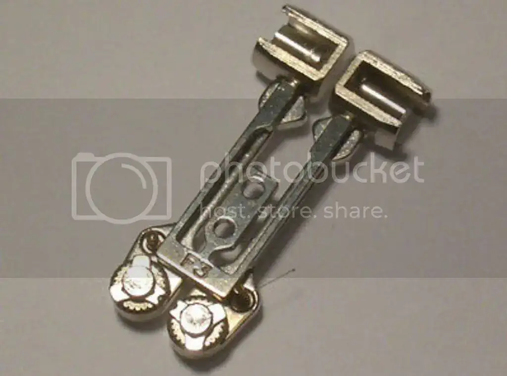

La pieza que necesito es esta. Y el pelillo que le falta es el que veis que tiene a la derecha.

Este tipo de movimientos electrónicos de diapasón son muy muy jodidos y caros de arreglar. Te sale más la salsa que los caracoles. Aún así yo sí conozco quien lo puede hacer con profesionalidad pero te pilla lejos: en Bilbao. De todos modos mi consejo es que le busques un movimiento ESA que los puedes encontrar en la red y le hagas el transplante, y si puede ser, conservar las partes firmadas por Eterna. Yo tengo uno con un Eterna 1555 (que no es lo mismo aunque está basado en el tuyo, sólo que ya es de cuarzo) y lo tengo NOS pero no puedo decir más. Resumiendo, el transplante es una buena opción.
El trinquete o pelo como tu lo llamas que te falta, es el trinquete de retensión, el otro que muestras en la foto, que va incorporado en el diapasón, es el de impulsión. Este trinquete que te falta va incorporado en un soporte.
Si me pones un privi te lo puedo facilitar gratuitamente.
Hola Jobacu. No sabes cuanto agradezco tu ofrecimiento. Es el del diapasón o impulsor el que me falta. El de retención lo conserva. La foto del diapasón no es mia, la he cogido de internet para que se vea el trinquete.

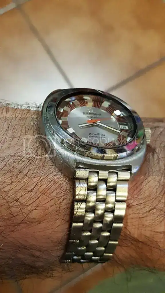

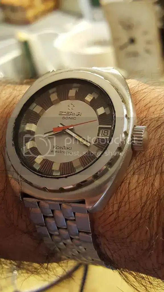

Tridor me a encantado tu Eterna; los números y la textura del dial me parecen exquisitos, ¿es azul o negro el dial?
Espero que pronto puedas repararlo y lucirlo ante nosotros.
Angel.
Ocelote, es azul, azul marino mate, con la superficie ligeramente texturada.
