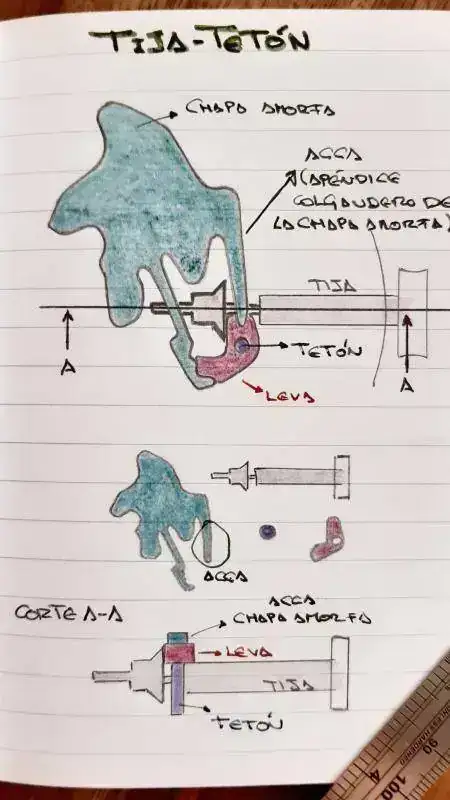

EL MISTERIO DE LA TIJA Y EL TETÓN.
Gracias a una noche en vela debido a la ansiedad provocada por ir a trabajar estos días, he podido realizar los siguientes esquemas.
¿Porqué hay que apretar el tetón para sacar la tija?
¿Es necesario pulsarlo de nuevo para meterla?
En esta imagen vemos la piezas involucradas:
Ver el archivos adjunto 802151

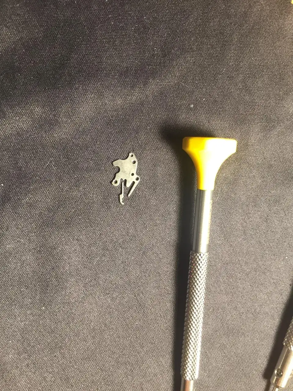

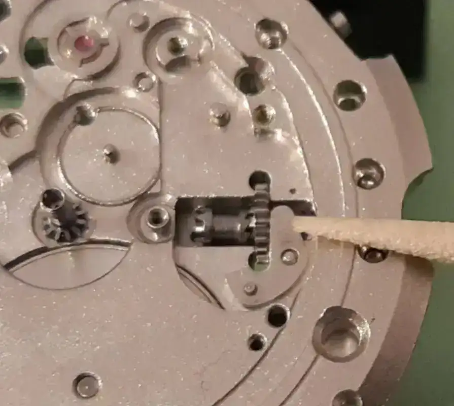

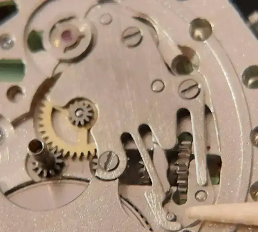

Por debajo estaría la tija entrando hacia la izquierda (en la foto no está, o es invisible). Sobre ella descansa la "leva" y sobre ésta apoya el ACCA (Apéndice Colgandero de la Chapa Amorfa) que empuja la leva hacia abajo.
Al quitar la "Chapa Amorfa" podemos ver la "Leva" y dentro de ella vemos la cabeza del Tetón, que entra en vertical desde abajo:
Ver el archivos adjunto 802153
Ahora el despieze:
Ver el archivos adjunto 802154
En el corte A-A vemos de perfil lo que sucede: Si queremos sacar la tija hacia la derecha, la Leva bloquea el paso del Cabezón de la Tija.

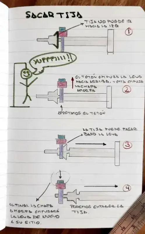

Veamos ahora el esquema de lo que sucede al SACAR LA TIJA:
Ver el archivos adjunto 802155
1.- La Leva bloquea el paso de la Tija hacia la derecha (error en el esquema que pone hacia la izquierda)
2.- Al apretar el Tetón (desde abajo hacia arriba) la Leva se levanta (como su propio nombre indica).
3.- Al tirar de la tija hacia la derecha, ahora su cabezón puede pasar por debajo de la leva.
4.- Sacamos la Tija. Al soltar el Tetón el ACCA (Apéndice Colgandero de la Chapa Amorfa) empuja la leva y el tetón hacia abajo hasta su posición inicial.

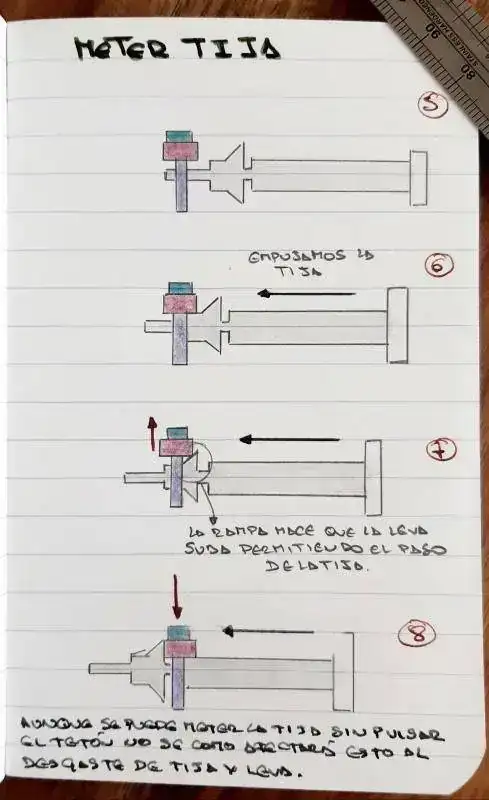

Veamos ahora el esquema de lo que sucede al METER LA TIJA:
Ver el archivos adjunto 802168
5.- Todo tranqui.
6 y 7.- Si empujamos la tija hacia la izquierda, el plano inclinado de su enorme cabezón hace que la leva ascienda sola (requiere un poco de fuerza).
8.- Al seguir empujando la cabeza de la tija resbala bajo la leva y cuando pase totalmente bajo ella el Apéndice Colgandero empujará la Leva y el Tetón de nuevo hacia abajo.
Por lo tanto no parece necesario pulsar de nuevo el tetón para meter la Tija, o eso creo. Bastaría con empujar y darle un poquillo de movimiento a la tija. De todas formas yo lo suelo pulsar para meterla. Así que no puedo confirmar aún que no sea necesario.

Si se entiende perfectamente, yo siempre apretaba el tetón para meter la tija, pero con tu explicacion veo que realmente no es necesario, que entra aunque sea haciendo algo mas de fuerza o golpecillo,
tu explicacion es correctisima a mi modo de ver, y como no somos relojeros,
se agradece doblemente que lo hayas explicado para gente no profesional de esto. :clap:
