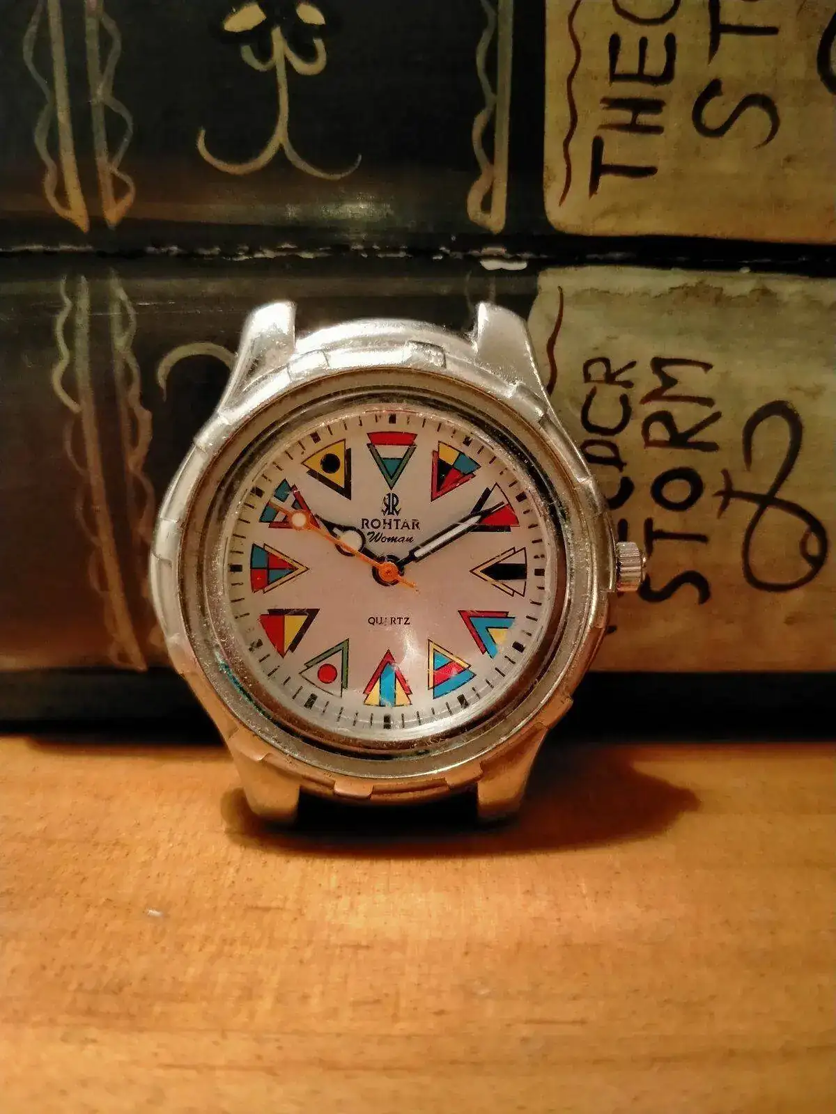

No sé dónde encontrar un insert tan pequeño. Exterior 27-28mm e interior23-24 . Habrá que medirlos bien ,pero lo dificil me está resultando encontrar uno ,el color ni me molesto en exigir... . A ver los gurús del recambio si pueden ayudar. Gracias.
Por si puede ayudar....

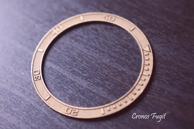

En esa medida puede llevar tiempo encontrarlo. Para algunas marcas hay mucho en el mercado "aftermarket."También se puede encargar hacer. Yo me hago mis propios biseles e insertos. Tiene que ser de algún color, tener algún tipo de escala?

Buenas, los hago de muchas maneras y con diferentes materiales. Te paso un enlace con el último, pero también puedes ver una serie de los que he ido haciendo: https://relojes-especiales.com/threads/jugando-con-biseles-12.519098/
En tu caso, necesitas tener un insert en la medida necesaria y con el material del que dispongas (lo normal es aluminio) y luego pegarlo al bisel. Se utiliza desde cinta de doble cara....hasta pegamento.
Ejemplo de insert para bisel:
