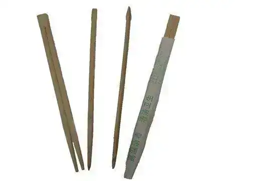

Palito​
El palito, es uno de esos útiles, que no se le da mayor importancia, pero siempre hay que tenerlo a mano, con el evitaremos, trasferencias táctiles, en los mecanismos, consiguiendo con ello, un buen resultado.
Este útil lo haremos, con materiales que no rayen. El que mejores resultados me ha dado, han sido los palitos de los pinchos morunos, y los palillos chinos.
Herramientas y material
Palito de pincho moruno, o palillos chinos.
Elaboración​
Cojamos el palito, sacamos punta, a un extremo, y el otro extremo lo afilamos. Como si destornillador fuera.

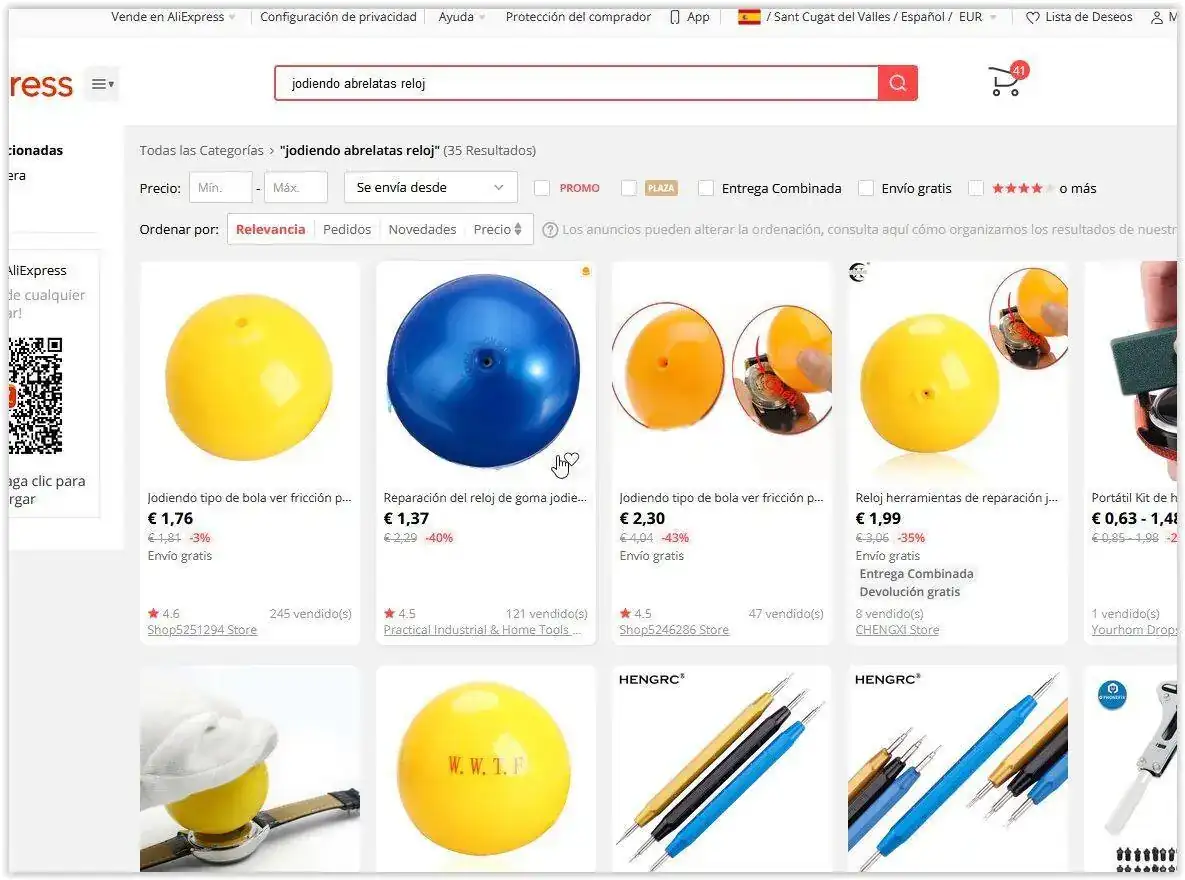

Pues un abrelatas (no es broma, en aliexpress salen así):
Busquemos en aliexpress "jodiendo abrelatas reloj" (que no sé yo lo que les pagarán a los traductores en AE, pero sospecho que es poco):
Ver el archivos adjunto 1188494
https://es.aliexpress.com/w/wholesale-jodiendo-abrelatas-reloj.html?initiative_id=SB_20210408081215
¿Qué pensabas, que era broma?
Pos no. Algún día tengo que descubrir el origen de esto...
La primera, la pelotica:

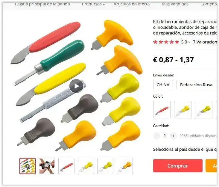

Y si está duro de verdad, una Jaxa:
Ver el archivos adjunto 1188492
Si en lugar de a rosca, va a presión, tienes varios tipos
Ver el archivos adjunto 1188498

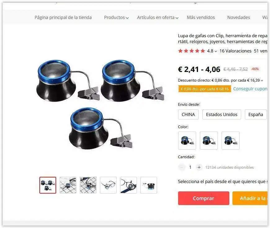

Una lupa pa ver lo que haces
Ver el archivos adjunto 1188504
https://es.aliexpress.com/item/1005002084343759.html?spm=a2g0s.9042311.0.0.274263c0LITkfg
(yo uso más la de 5X que la de 10X)

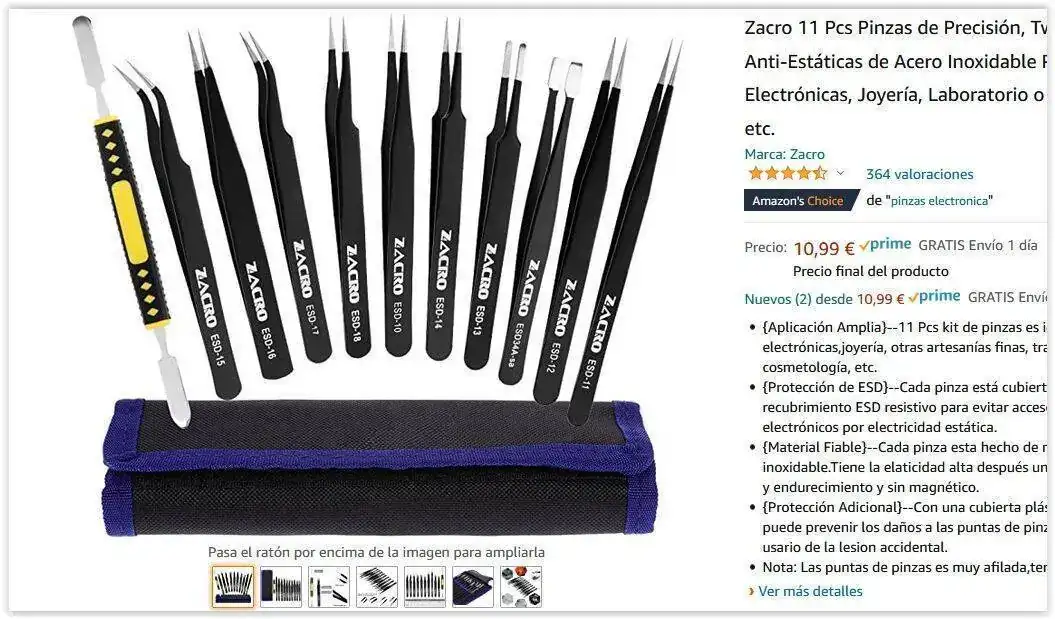

Y un juego de pinzas en condiciones
Ver el archivos adjunto 1188510
https://www.amazon.es/gp/product/B07DRBC3HS/ref=ppx_yo_dt_b_asin_title_o04_s00?ie=UTF8&psc=1

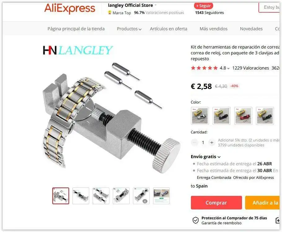

Palancas y cacharros para quitar los pasadores, por si la correa estorba:
Ver el archivos adjunto 1188530
