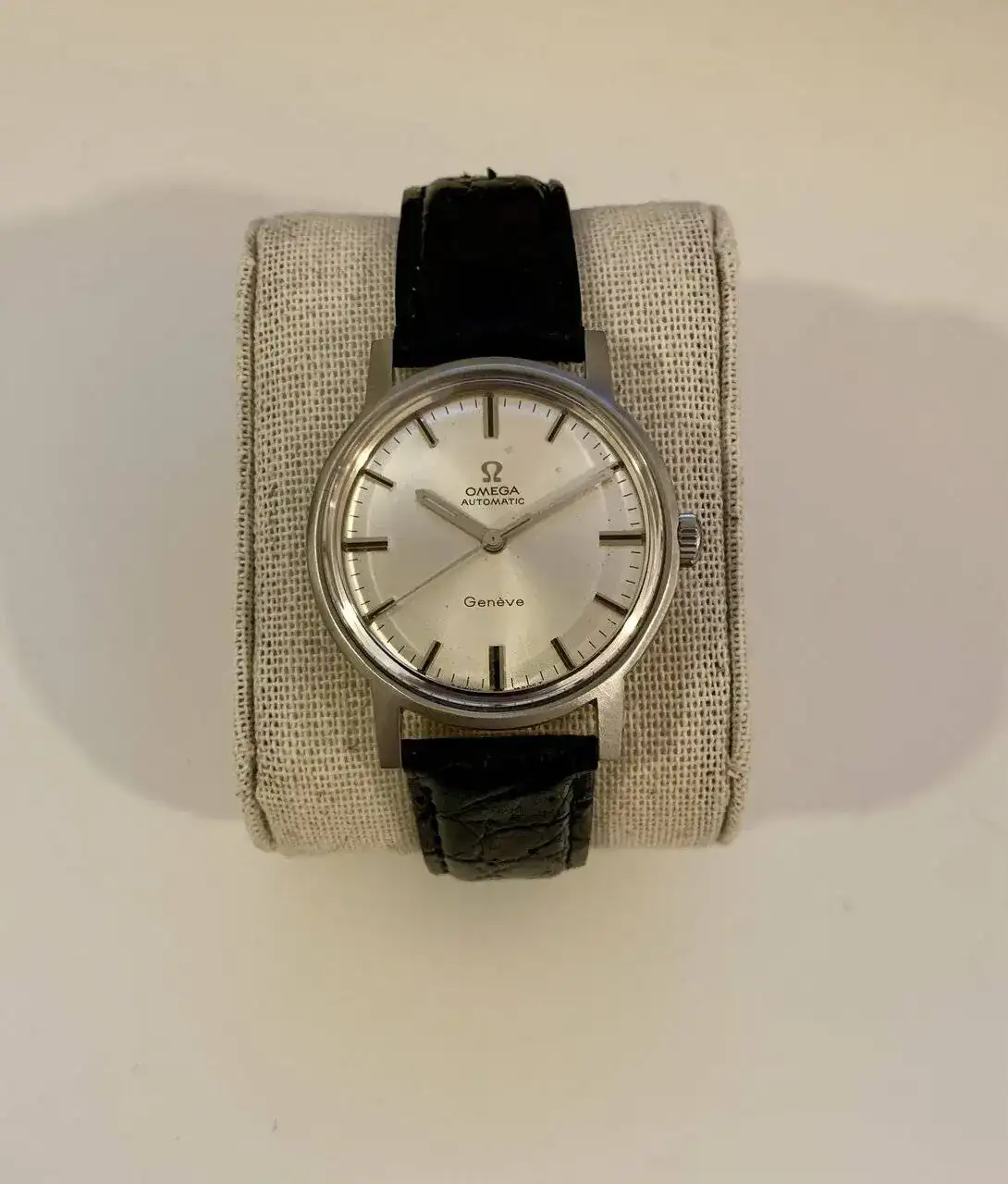

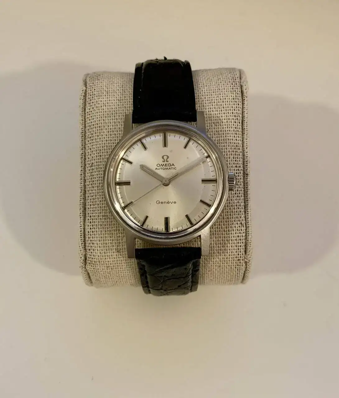

Yo hace unos años estaba en la misma situación que tú... tengo una muñeca delgada (16,5cm) y como ningún reloj actual me llenaba me decidí por un Omega Genève del año ´69 con una medida de 34mm. x 41mm. por unos 600€ al que meses después le pasé una revisión por 200€ y fue lo mejor que hice ya que después de pulirlo y cambiarle el plexi fue cuando me enamoró por completo.
En las navidades pasadas me hice con el Speedmaster que puedes ver en el hilo que te he puesto más arriba y esta semana lo dejé en manos de un buen relojero en Sevilla para que me lo deje al 100%
Te lo ha comentado algún que otro forero pero yo incidiría en lo de mojarlos menos que a un gato!! Es lo único que me echa para atrás de los relojes vintage ya que respecto a precisión y robustez no tienen nada que envidiarle a los de hoy día.

Hola. Una pregunta. Lo que has pagado por la revisión y puesta a punto por el reloj ha incluido el pulido de la caja y el cambio del plexo?
Muyy guapo por cierto. Disfrútalo por mucho tiempo
Sisi claro! Pulido, cambio del plexy y limpieza de manillas… además me regaló la correa.
Me parece un muy buen precio sobre todo con el regalo incluido. Es que ya tendré que pensar en hacerle lo mismo a algunos que tengo y quería saber los precios para comparar.
