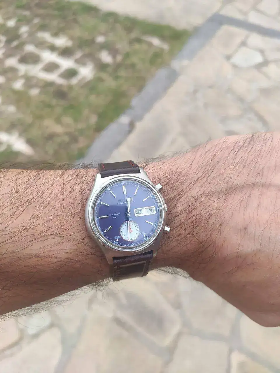

Mi primer vintage fue un Constellation, modelo que ya te han sugerido y si viese un Polerouter tuxedo en buen estado, de un vendedor de confianza y por un precio decente lo compraría sin pensar. Si te gustan los cronos Seiko tiene modelos muy muy bonitos con tamaños contenidos por un precio "asequible", yo compré un 7016 (flyback) pero los 6138 y 6139 me parecen muy bonitos. Mis dos entradas de este año han sido los vintage que te he mencionado, dejo foto:

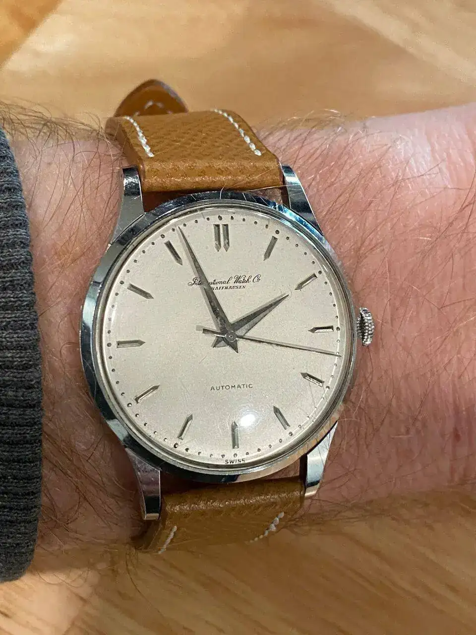

Otros modelos que me gustan mucho son los IWC con calibre 852, tengo entendido que es un buen movimiento pero si algún compañero me pudiera dar algo de información más se lo agradecería, un ejemplo sería éste sacado de internet:
Ver el archivos adjunto 2700140Ver el archivos adjunto 2700141
Otros modelos que me gustan mucho son los IWC con calibre 852, tengo entendido que es un buen movimiento pero si algún compañero me pudiera dar algo más se lo agradecería, un ejemplo sería éste sacado de internet:
Ver el archivos adjunto 2700143
Compi, qué maravillas!! me ha encantado el Seiko en ese color.
Reacciones: Ph200 y Ossete

El IWC calibre 852/853 también puede se una excelente opción dentro de ese presupuesto, si se consigue alguno a tiro.

Como bien dicen los compañeros estoy esperando mi vintage, al final no os he hecho caso a todos, con los consejos de empezar por algo más asequible y esperar, y en realidad no tenía ninguna prisa y esperar era lo más racional, pero a raíz de este hilo di con el reloj que era la clave, además como siempre se dice, no se compra el reloj sino al vendedor, y no iba a perder la oportunidad de comprar a un compañero con tanta trayectoria.
Dicho eso gracias a todos por vuestros consejos ya que si no me valen hoy me valdran mañana y he tomado nota de todo. Es uno de los hilos mas instructivos que he abierto, una verdadera guía del universo vintage. Creo que en adelante cazaré mucho más en el mundo de lo vintage que de los nuevos ya que he visto varios modelos antiguos que me parecen una verdadera locura.
A ver si mañana o este finde hago presentación
De nuevo gracias a todos
