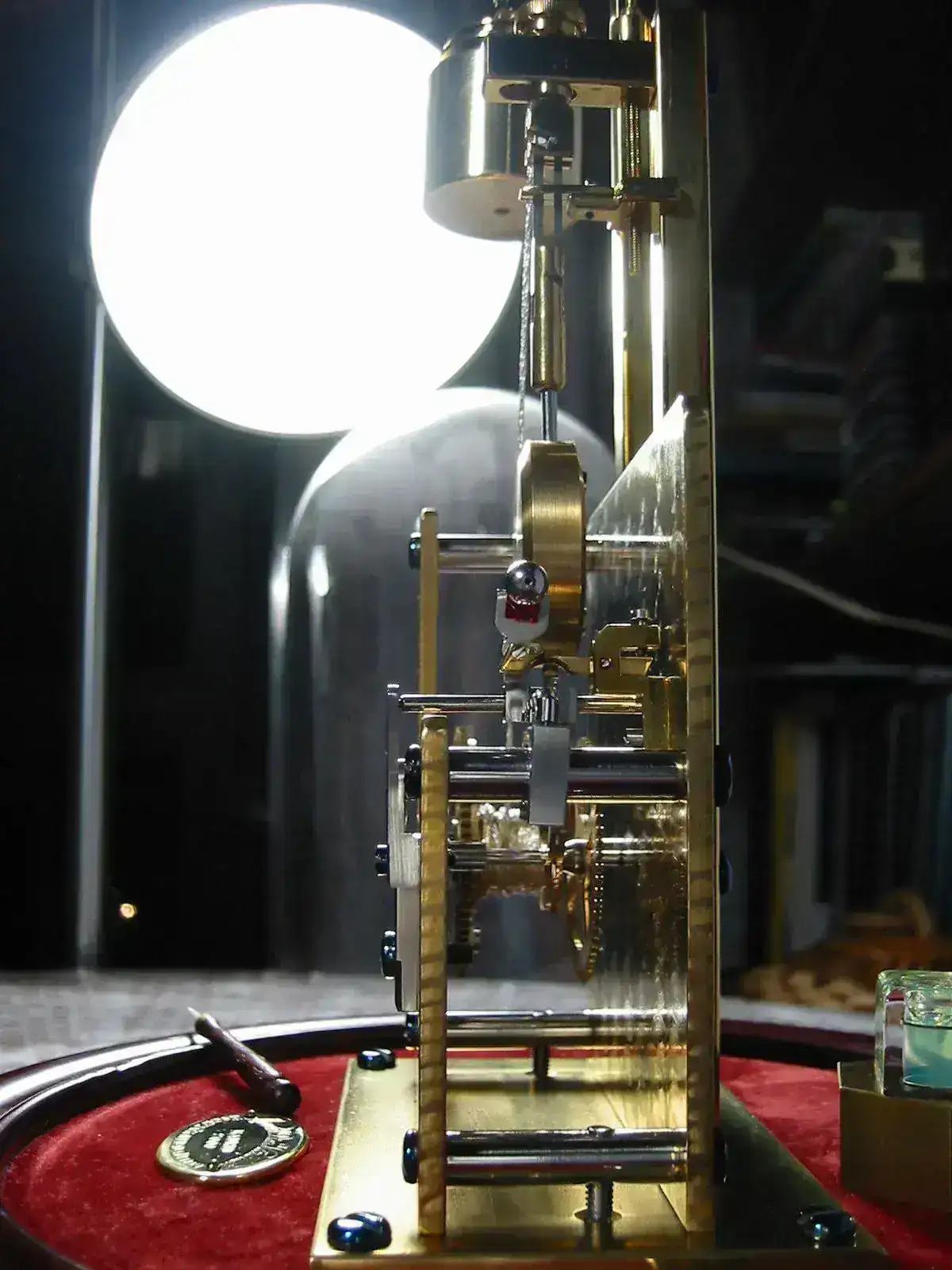

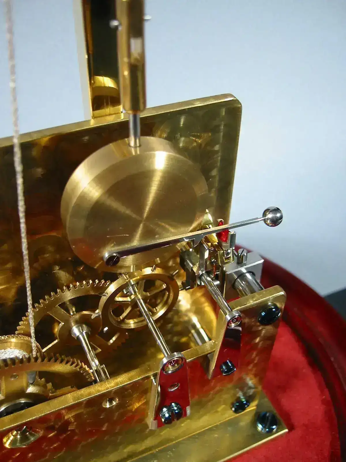

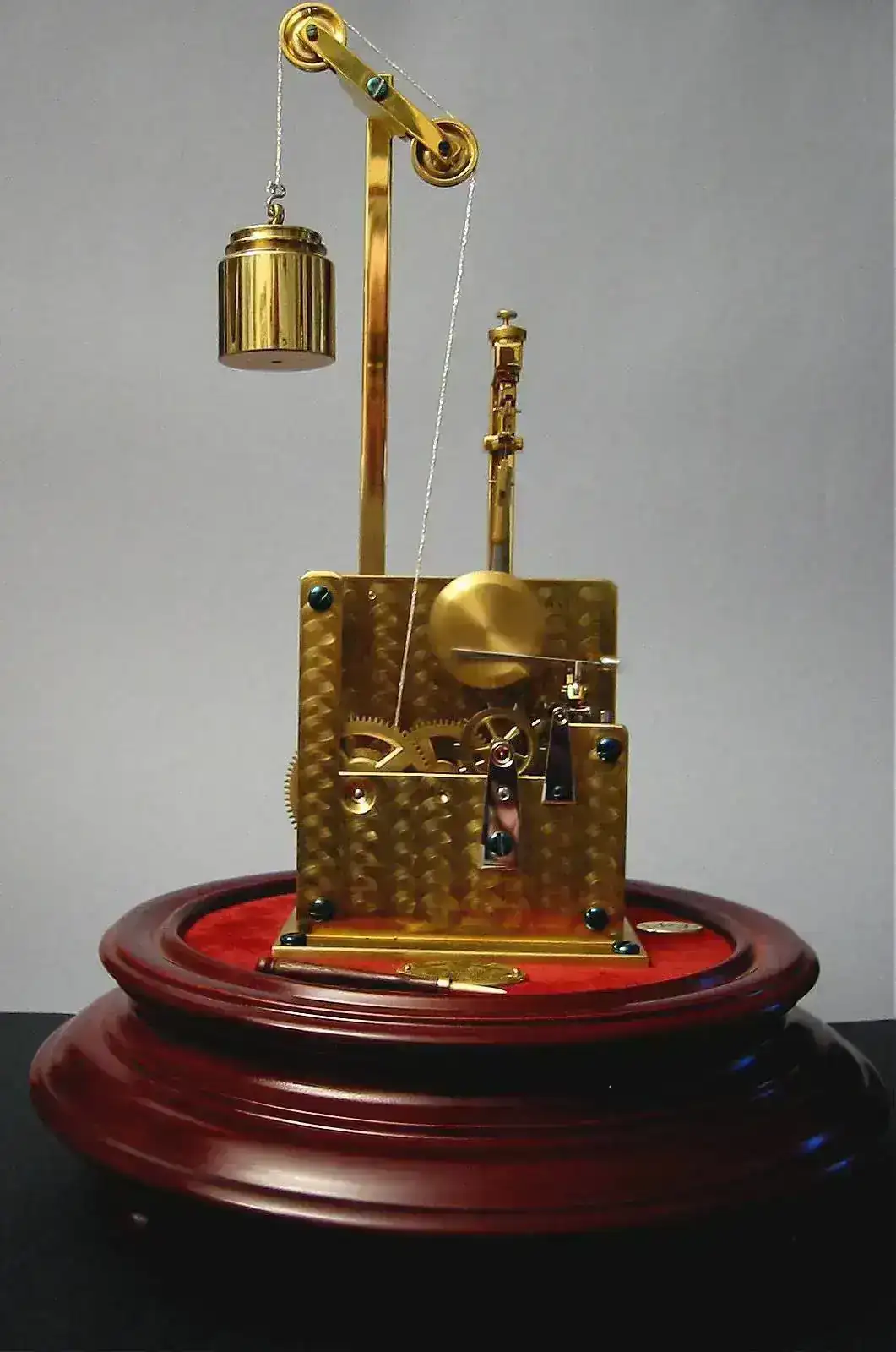

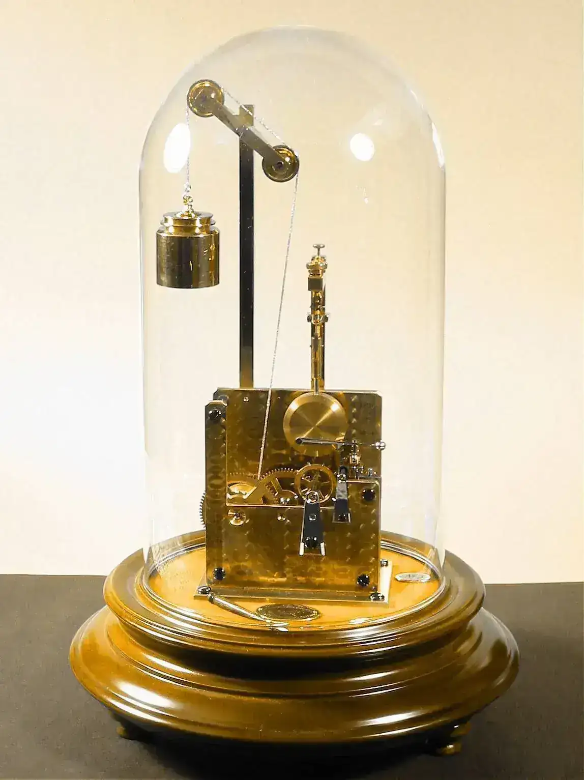

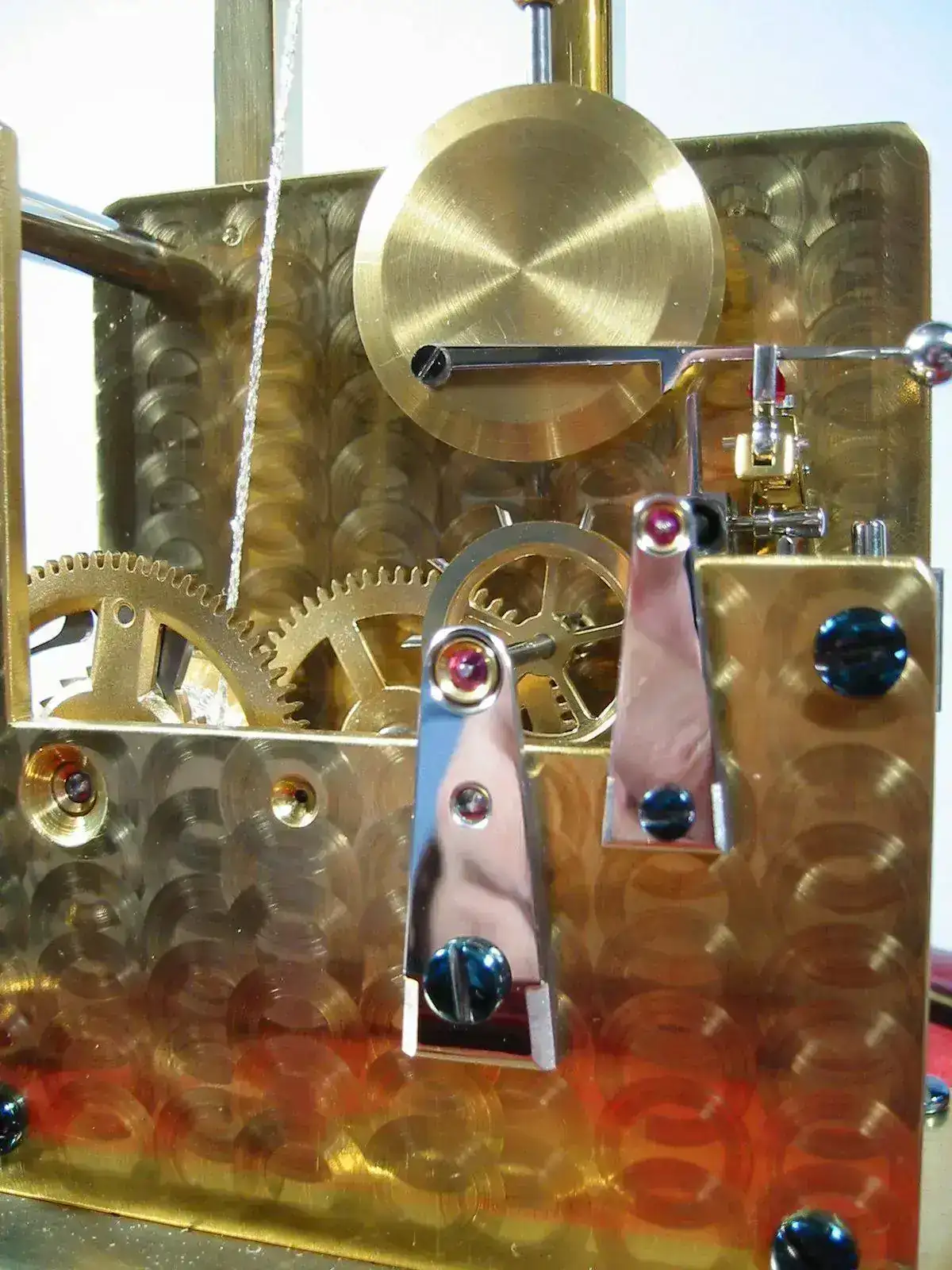

Este escape lo he fabricado hace ya tiempo y es un escape muy adecuado para construir relojes originales,ya que el péndulo es impulsado desde la parte inferior y permite hacer variaciones interesantes.

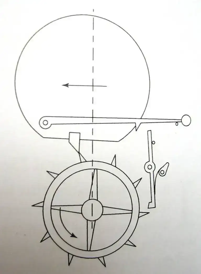

El diseño lo veis en la última foto(no es mio ya que los diseños que hice con Corel Draw han desaparecido de mi ordenador,cosas de los virus)

¿Podrías explicarnos un poco como funciona?

De todas maneras; en el dibujo veis el momento en que la rueda de escape ha girado en sentido contrario a las agujas del reloj y está impulsando al péndulo hacia la izquierda.
Cuando el diente que está a las 3 avance, quedará bloqueado por la palanca de retención.Al retornar el péndulo pasará entre los dientes de la rueda y al volver hacia la izquierda la palanca grande engancha la parte superior de la pequeña palanca de retención y libera el diente permitiendo el avance de la rueda y el impulso del péndulo.
Como veis el péndulo recibe impulso solamente en una alternancia.No como,por ejemplo, en un escape Graham que es impulsado en las dos alternancias.
Si este escape lo hubiera hecho para colocar en un reloj las rueda de escape hubiera sido mas aligerada, ya que es excesivamente pesada,pero para un escape de demostración, así es mas adecuada.
