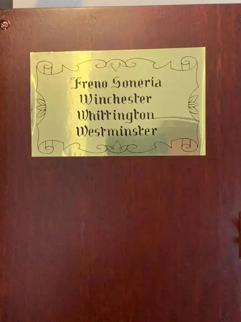

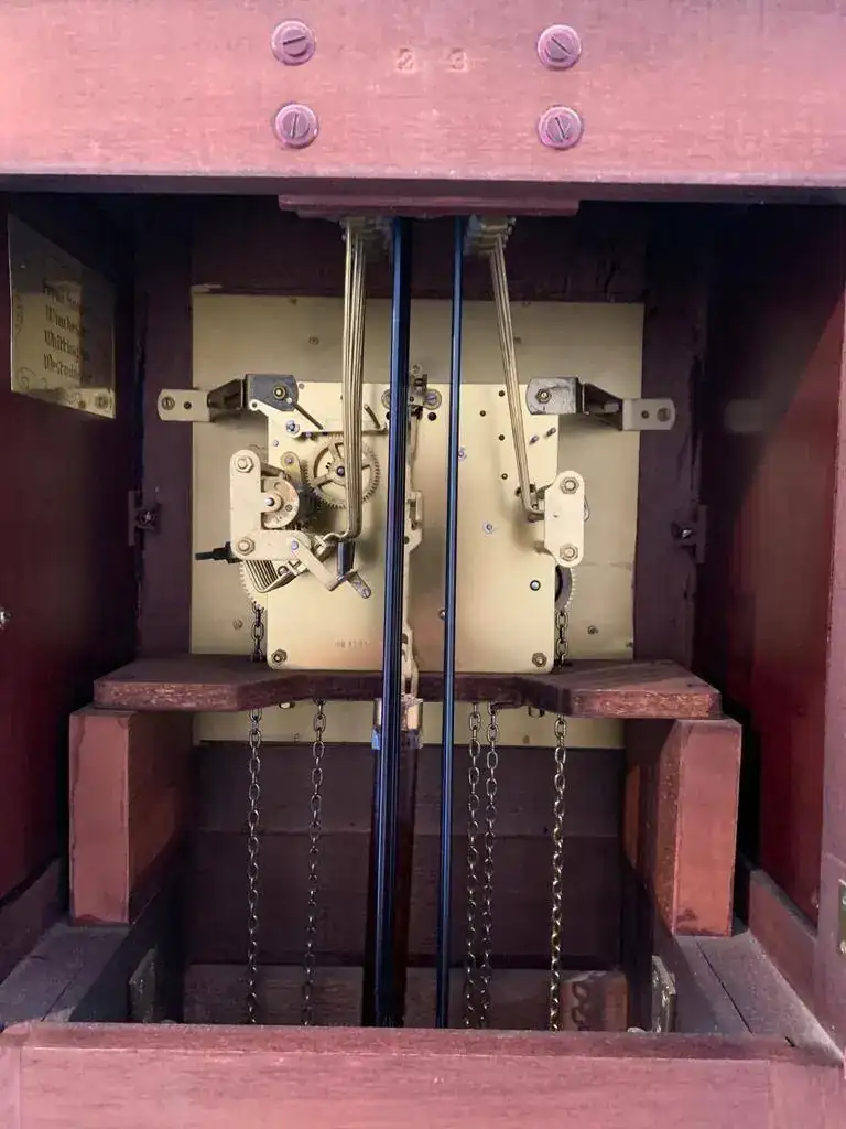

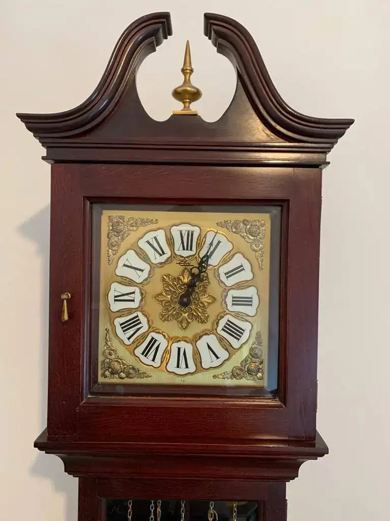

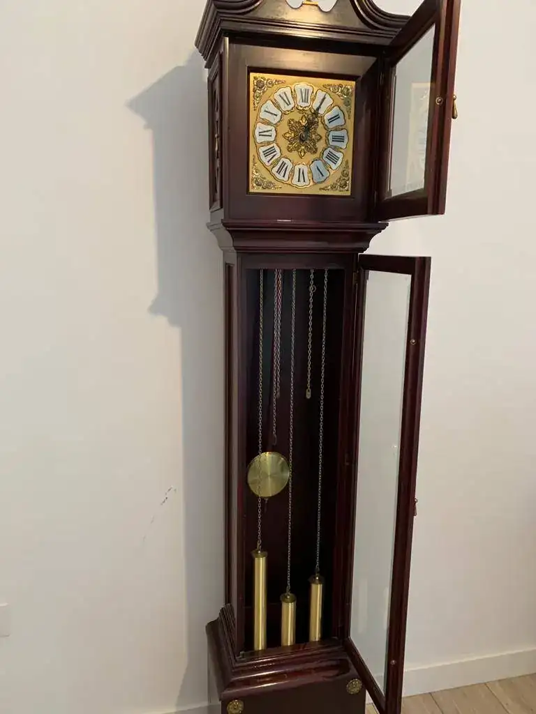

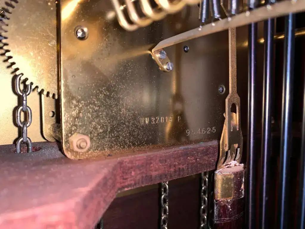

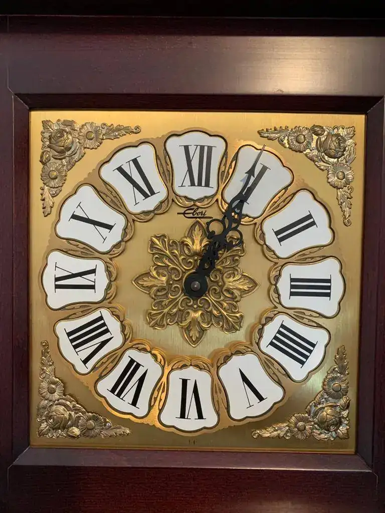

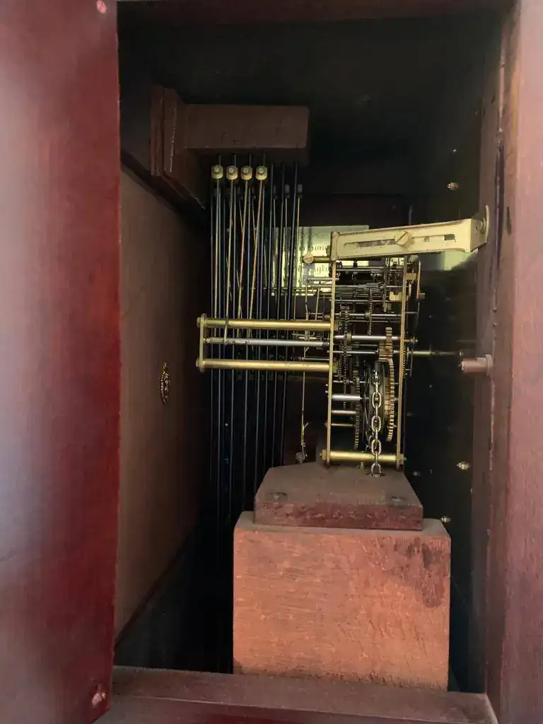

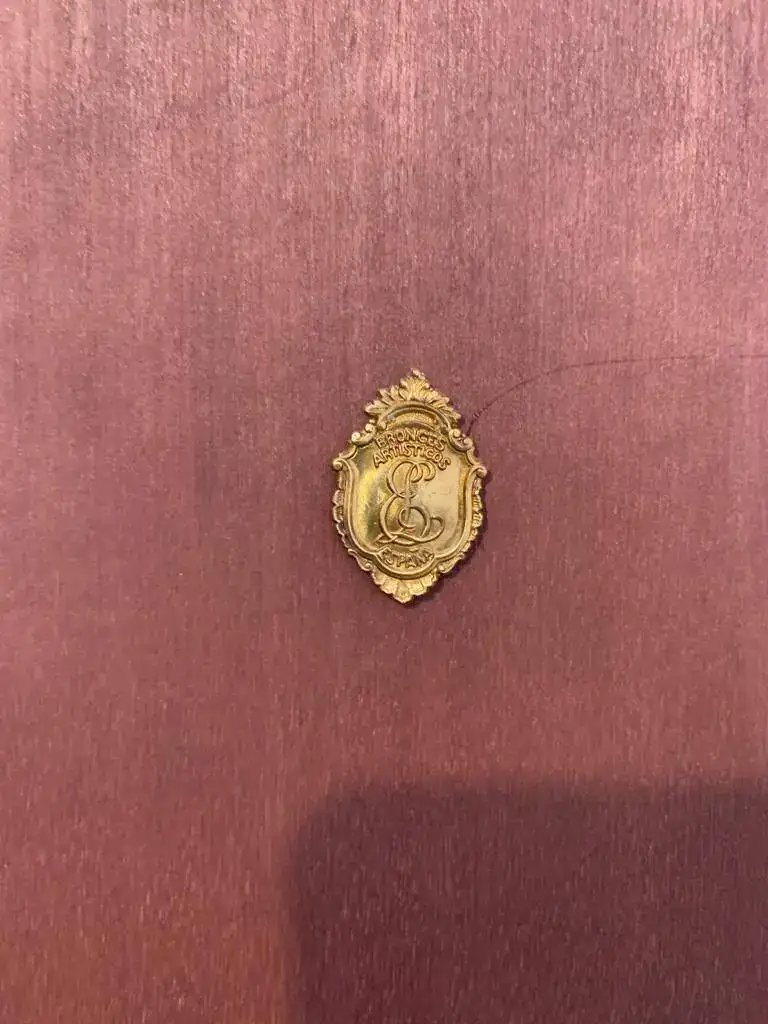

Buenas tardes, soy nuevo en este apartado, mis padres tienen en casa este reloj y realmente no tengo ninguna información sobre el. Si alguien me pidiera arrojar algo de luz se lo agradecería.
Comparto con vosotros algunas fotos que he sacado.

Buenas tardes.
Es un reloj firmado en la esfera EBORI, esta era una empresa que hacia manufacturados en bronce, en ¿Valencia?.
La maquina es alemana "URGOS".
Mira a ver e indaga con estos datos.
Muchas gracias compañero, de relojeria gruesa no entiendo nada y toda información será bienvenida.
Hola, Excelente reloj, lo que quiere decir el Amigo PG es que en esos años, había fabricantes de muebles de reloj, que compraban máquinas en Alemania y los comercializaban, así tu reloj, posiblemente esta fabricado en Valencia en los años 80 ??. y lleva esa excelente máquina que muestras Urgos. Un saludo
por si te ayuda.
[FONT=&quot]Rumminger GmbH & Co, Villingen, Alemania[/FONT]
[FONT=&quot]Marca: Urgos - Reloj[/FONT]
[FONT=&quot]Fabricante de relojes de pared y de pie. Tambien de componentes de precision para la industria. La empresa fue fundada en 1920 como Rumminger GmbH & Co., fundada por Christian Haller, Johannes Jauch, Robert Papst y Heinrich Rumminger. En 1923 los socios cambiaron el nombre de la empresa a Urgos. Fabricacin de soneria westminster y otras melodias. En 1992 cerro.[/FONT]
[FONT=&quot]
[/FONT]
La maqina es Urgos de tres sonerias,muy buena, aunque el laton de las pletinas es algo blando,esta fabricado por E.Lafuente,broncista de Valencia,este reloj tendra unos 50--60 años.Un saludo
