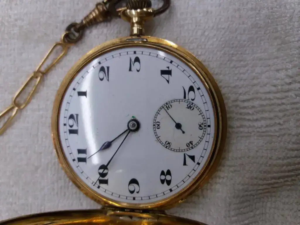

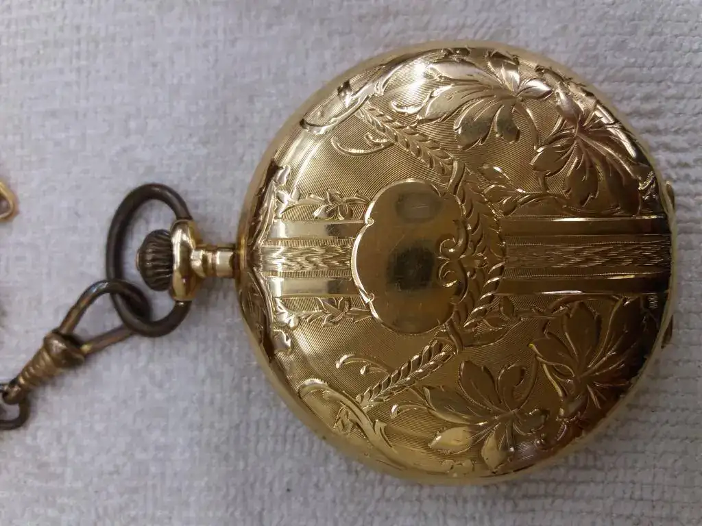

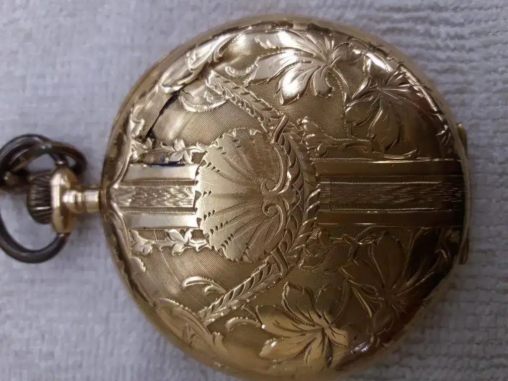

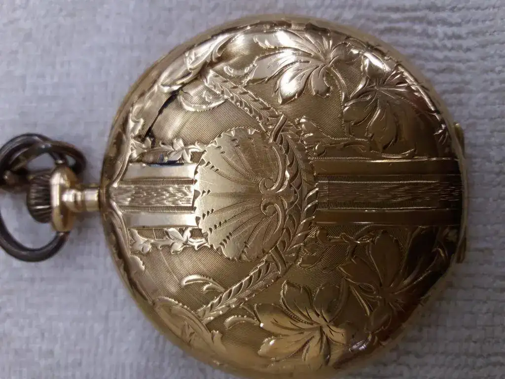

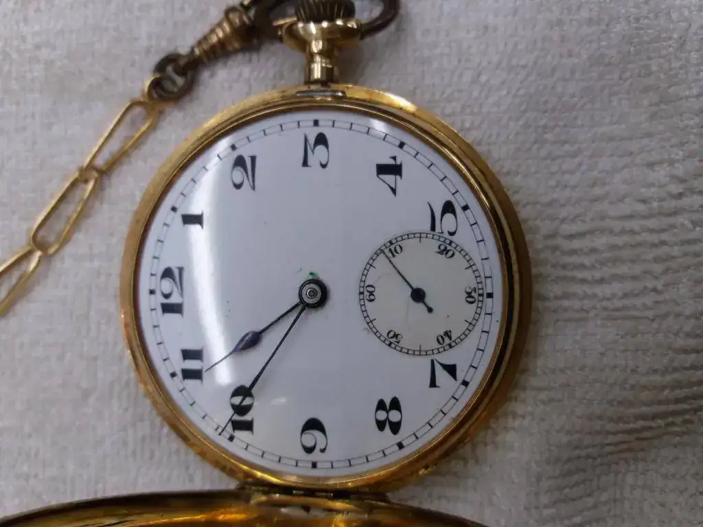

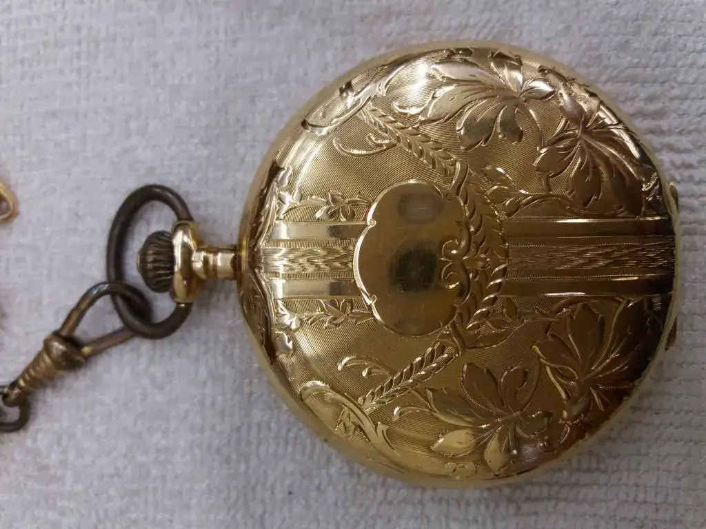

Muy buenos días a todos. En primer lugar y como ya vengo reñido y con mucho sarcasmo de otro subforo decir que ayer pasé por el foro de presentaciones para que os podáis poner en situación. Sólo agradecería si alguien supiese y me pudiera facilitar información sobre este reloj que poseo. Quizás las fotos no sean de mucha calidad y no he podido hacerlas de la parte de dentro porque todavía no lo he abierto.
Gracias anticipadas y saludos.
    69,5 KB · Visitas: 109
    71,1 KB · Visitas: 102
    37,7 KB · Visitas: 107
    42,4 KB · Visitas: 104
Manu, tienes que abrirlo. Con estas fotos nada podemos decir. Si no sabes como ya te guiaremos.
Eso que se ve ahí abajo a la derecha ¿es una perforación de la tapa?
Pues agradecería información de como abrirlo.
Esa tapa no tiene ninguna perforación, es alguna sombre y restos de suciedad. La que si tiene una raja y que en su día la soldaron con estaño es la tapa trasera, la que tapa esta.

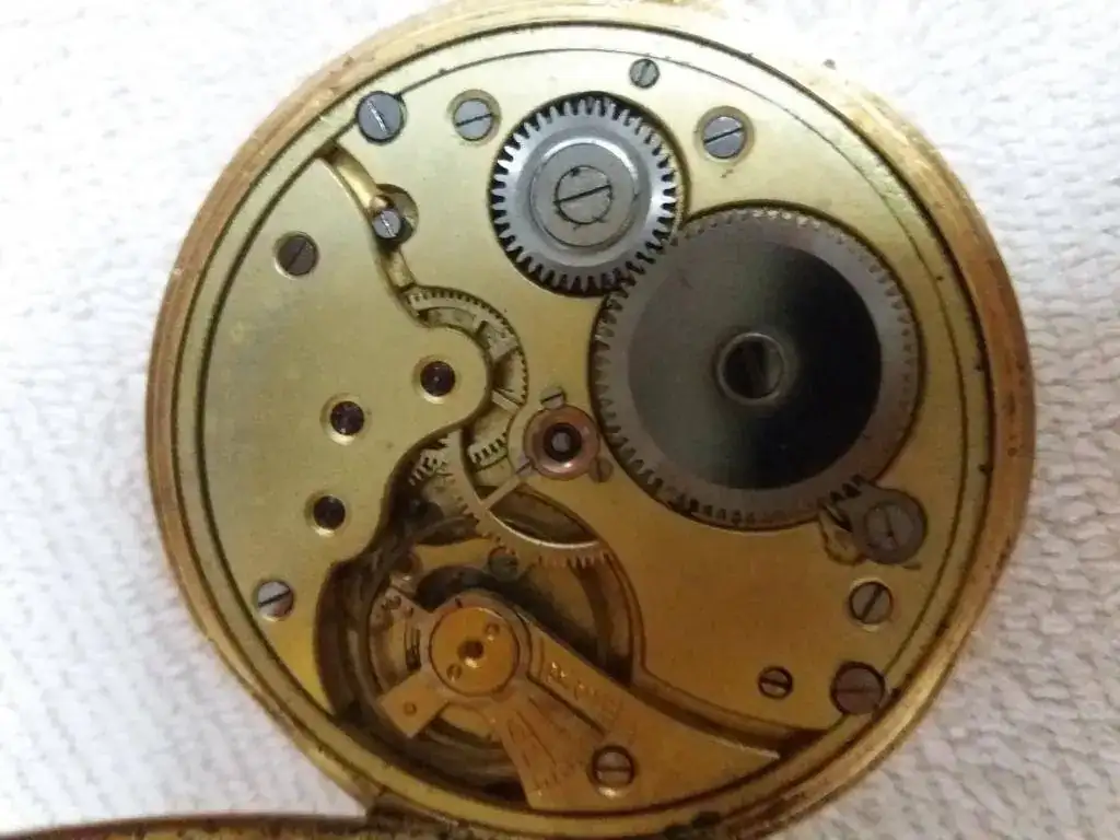

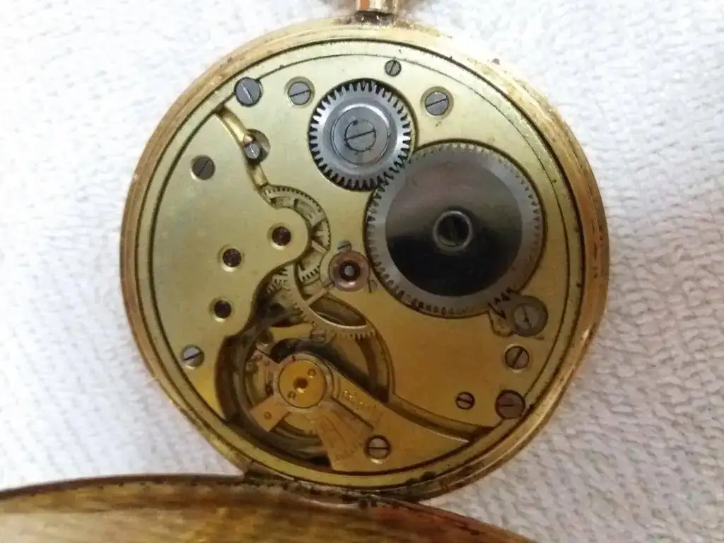

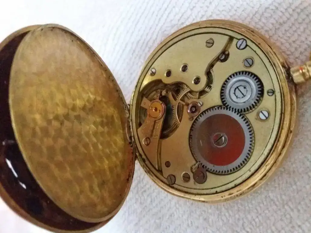

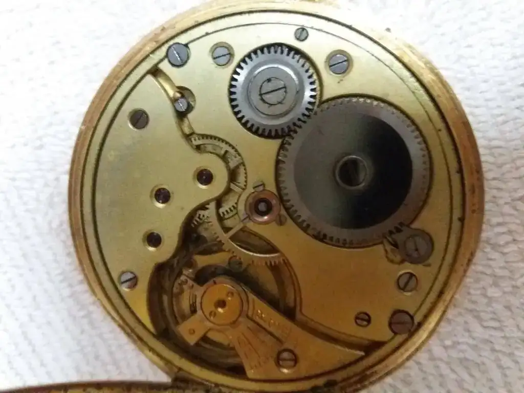

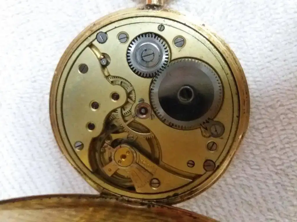

Muchas gracias romesga, con la ayuda de tu video y con más miedo que vergüenza he conseguido abrirlo. Lo que ahora me cuesta trabajo es cerrar esa tapa bien porque es muy frágil.
Ahora paso fotos a ver si se ven bien.

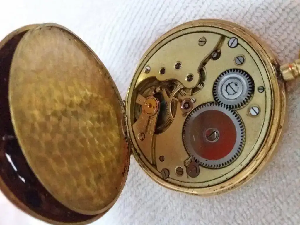

Fotos interior
Fotos del interior
    43,3 KB · Visitas: 133
    38,3 KB · Visitas: 93
    34,4 KB · Visitas: 109
Te felicito por haberte decidido a abrirlo y también a romesga por el vídeo tan chulo que ha mandado para ayudar a abrirlo. Dicho esto, de momento no identifico el calibre. No ayuda la esfera sin marca. Mira si hay logos en alguna de las tapas parte interior. Comprueba con una lupa si debajo del volante se aprecia algún número o logo.
Perdona cescat, qué es el volante?. Donde tengo que mirar exactamente?
Gracias

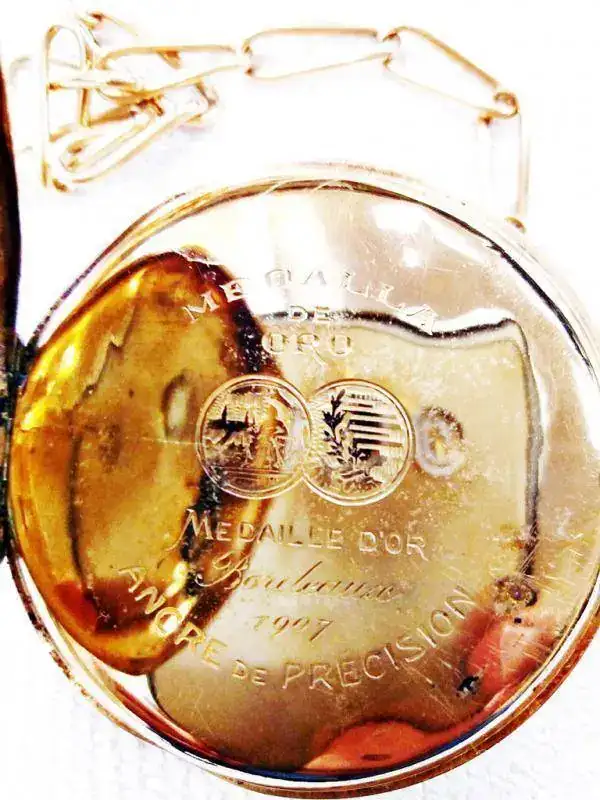

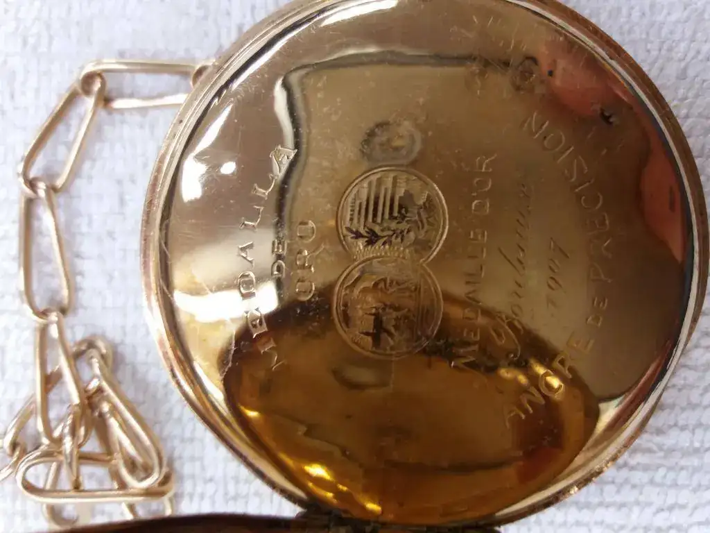

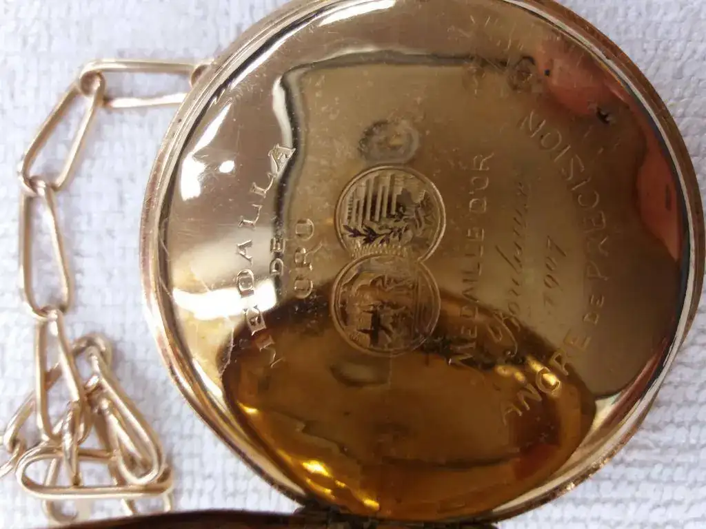

En la tapa anterir hay un sello 18K y el número 631 y en la posterior un sello muy pequeño que no distingo, otro de 18K y el número 297631(el 3 no se distingue muy bien por una rayadura y puediera ser un 5 o un 8).
Un reloj de principios del siglo XX , sin marca , con un movimiento de tipo Ebauche que me parece de fabricación francesa.
El calibre parece HP & Marguet lo que viene a ser un Parrenin de Villers le lac.
Gracias
Hola, yo tampoco sabia lo que era el volante en un mecanismo de reloj. Imagínate un volante de coche, redondo, verdad, pues eso.
el volante sería la parte amarilla redonda. En los relojes de muñeca suele estar ahí la identificación del calibre. Normalmente solo visible con lupa. En los relojes de bolsillo diría que no suele estar. Por lo tanto no te rompas la cabeza. tempus 157 ya te ha dicho que se trata de un ebauche. Y tu preguntarás, que es un ebauche. Mas o menos es una maquina que su fabricante vendía a otro empresario no fabricante.
Una mejor definición de lo que es un ebauche
Definición de la Fédération de l'industrie Horlogère suisse
Ensemble de pièces non assemblées du mouvement (platine, ponts, rouage, mécanisme de remontage et de mise à l'heure, raquette de réglage) et commercialisées sous cette forme. Ne font toutefois pas partie de l'ébauche: les organes réglants, l'échappement, le ressort.
en castellano
Definición de la Federación Suiza de la Industria del Reloj
Conjunto de piezas del movimiento sin ensamblar (platina, cubiertas, equipo, mecanismo de cuerda y ajuste de tiempo, ajuste de raqueta) y comercializado en esta forma. Sin embargo, no forme parte del borrador: los órganos reguladores, el escape, el resorte.
Como siempre una traducción justita.
Como hemos escrito en varias ocasiones , pero no esta mal recordarlo ...
Una ebauche como dice mi amigo Cesccat es el conjunto de piezas que componen el calibre / movimiento.
Cuando nos referimos a que el movimiento es una ebauche decimos que no pertenece a un calibre manufacturado por una marca reconocida.
Desde el siglo XIX muchas fabricas se dedicaban a producir millones de movimientos para ser montados en relojes sin marca o con marcas de fantasia (marca no productoras).
No se porqué pero me recuerda a un calibre Cyma... Lo que si me parece seguro es que es un calibre de cierta calidad,
