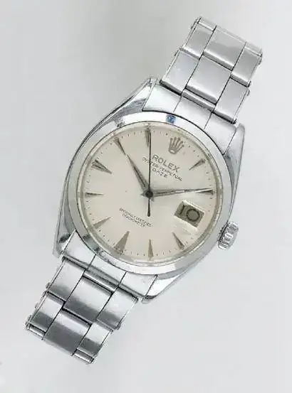

He encontrado en la web este otro que sí que se parece, aunque la referencia de la página es 6534 ::Dbt::
No es el mismo color de esfera y segundera... pero hasta las inscripciones de la esfera coinciden ::bxd::
Juer, qué misterio ::bxd::
Edito para ponerte el que sí creo que es... un 6534 al parecer igualito al que nos muestras...
A ver qué dice Toni-T, que seguro nos saca de dudas.
Un abrazo

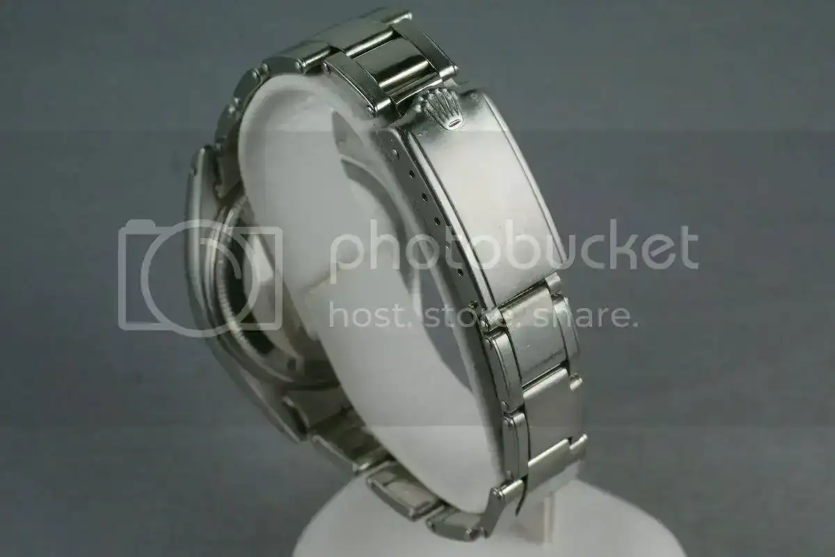

El modelo es un 6534 si, pero vamos, que cuando lo lleves a tu relojero, en cuanto te quite el armis te dice el nº de referencia y numero de serie de la caja (lo malo es que con el roce con el end link muchas veces esta borrado, pero se acaba viendo! a ver si hay suerte), haces bien en no hacerlo tu mismo, esta chupado hacerle una marca en la carrura.
Los 1500 son de los 60's, este modelo es de los 50's
Los 6534 tienen ese aire chulo con las agujas dauphine y la leyenda OCC en vez de la mas moderna. El calibre es el 1030.
Tiene disco de fecha Roulette? es decir, un día en rojo y otro en negro? Muchos lo llevaban.
Que lleve un armis mas moderno es bastante habitual, le correspondería uno riveted (con remaches a los lados) Estas cosas pasaban, que en posteriores servicios en 50 años de uso, se sustituyesen los discos de fecha, los armis, por otros no coetáneos pero 100% originales.
Unas cotillos de otra unidad
Y el armis riveted
