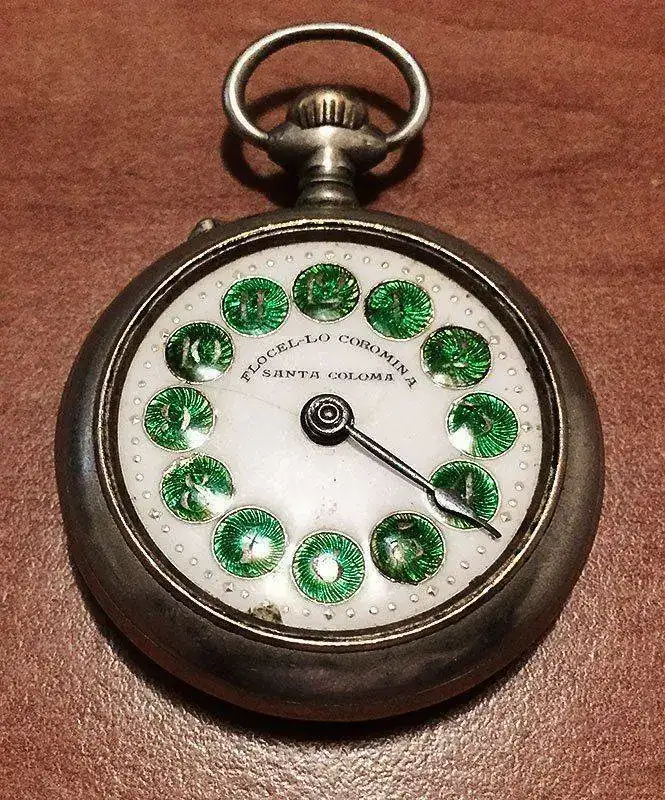

Un buen conocido me ha dejado un reloj de bolsillo para ver si puedo informarle de detalles del mismo. Lo consabido de siempre. Él no sabe nada del mismo, solo que se lo dio hace años un familiar. No funciona y le falta el cristal.
Por supuesto que en cuanto pueda subiré alguna foto, pero he realizado una primera búsqueda en Google y nada de nada.
En la esfera, por cierto para mi bonita, en la parte superior aparece la siguiente inscripción;
FLOCEL-LO COROMINA
SANTA COLOMA
En la maquinaría no he sabido ver inscripciones ni número alguno.
Subiré fotos pero, así, a vote pronto ¿alguien conoce esta marca?
Saludos y gracias.
Hola, mejor ponernos a buscar una vez tengamos imágenes. De entrada ya puedo decir que este nombre no esta registrado como marca. Presumo puede ser el de una relojería/joyería ubicada en alguna de las varias ciudades que inician por Santa Coloma. De hecho, Flocel es un nombre aunque yo no lo había escuchado nunca pero al menos lo lleva un historiador catalán.

Flocel.lo Coromina es el relojero. En la segunda mitad del XIX hay un Pedro Coromina, relojero en Sta Coloma. Es posible que Flocel.lo sea hijo suyo. Habría que ver el reloj.

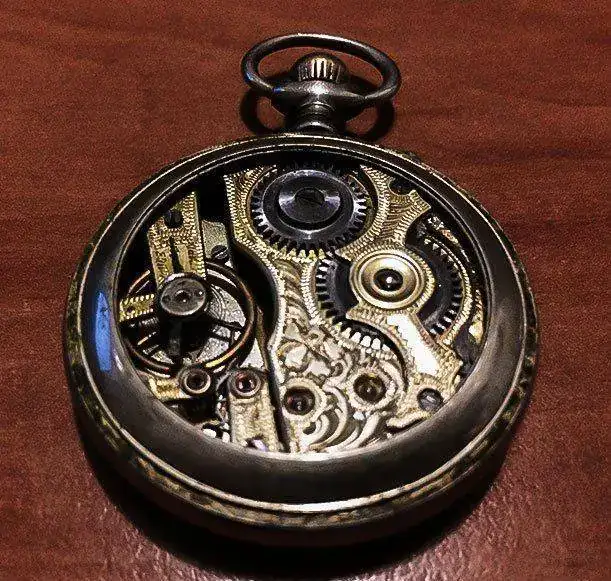

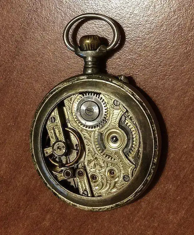

Subo 3 fotos del reloj. Me hubiera gustado hacerlas de forma que se viera mejor pero por la falta de tiempo no he podido utilizar más que el móvil. El diámetro real del reloj son unos 45 mm
Saludos,
todo un señor Roskopf. En la tapa tampoco hay nada ?
Un Roskopf de lentejuelas con un calibre precioso, muy bien decorado y con joyas en todas las ruedas.
Un buen reloj.
