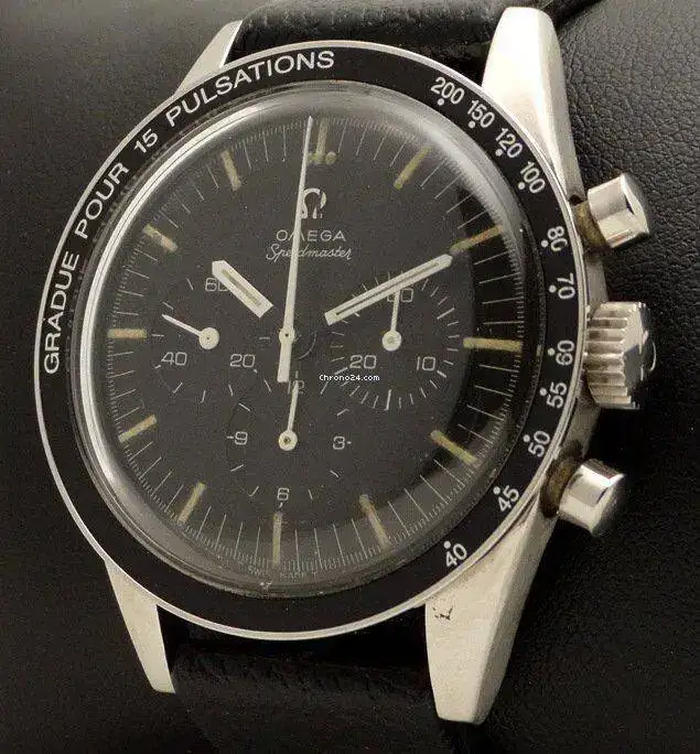

Hola compañeros
Navegando x la red he visto este modelo y desconozco cuál es... por eso quería pedir ayuda a los expertos a ver si os suena
Os dejo una foto y os doy las gracias x adelantado

Lo acabo de ver en rolexforums ( no creo que tenga copy, si es así le agradeceré al moderador me lo retire ).
Volviendo al tema parece que va de tuneo...un speedy vintage afrancesado. No se si te servirá de ayuda.
Bueno, no soy capaz de bajar la foto o está 'capada'. La cosa es que el hilo en ese foro iba de jugar con el bisel de los speedys y aparecen con el mismo logo...por cierto son de color blanco (la esfera, tuneo masivo )

Yo no controlo mucho, pero diria que es un "asas rectas"o Ed White con un bisel para cotrolar pulsaciones y con las aguja horaria, minutera y trotadora incorrectas.
PRimera vez que veo ese bisel en un Speedy.A ver si alguien lo sabe y así aprendemos todos.
Nunca había visto este modelo con la escala del bisel para medir pulsaciones. Qué curioso

Además de el que se muestra en el hilo y el taquimétrico (el más conocido de todos) el Speedy tiene uno telemétrico y otro decimal. Total, 4 biseles

Me incluyo en el grupo de solo conocer un bisel taquimétrico para los Speedy... estaré atento al hilo...
Vaya, modificado como si fuera un Amphibia.

Para mi que no es un tuneo, que es un modelo que salio asi originalmente... pero a ver que dicen los expertos....
https://www.timeline.watch/watch/19...onal-moonwatch-pulsation-bezel-ref-st-145022/
desgaciadamente para mi no soy un experto, pero ese bisel no es el de ese modelo segurísimo, en el enlace sale un reloj de 1984 y el de la foto es es un 105.003 que va de 1963 a 1965 y llevaba el bisel taquímetrico con "El punto encima del 90" o DON (Dot Over Ninty". Le han puesto el bisel a posteriori, eso sí, un bisel tam Omega como el otro pero no el suyo de origen.

Bonito y diferente, estoy con la modificación a posterior.
Bueno, vamos a ver si aclaramos algo:
Modelo: Omega Speedmaster 105.003
Año: 1963 a 1965
Calibre: 321
Bisel:Lleva un bisel de ulsaciones Omega. Debería llevar uno taquimetríco con el punto encima del 90.
Agujas: Horaria, minutera y trotadora incorrectas. No son de ese modelo. Ese lleva agujas baton para horas y minutos y la trotadora con el final en forma de gota.
Como proyecto mola, pero encotrar lo que le falta lleva tiempo.
Espero haber esclareciado algo el asunto
