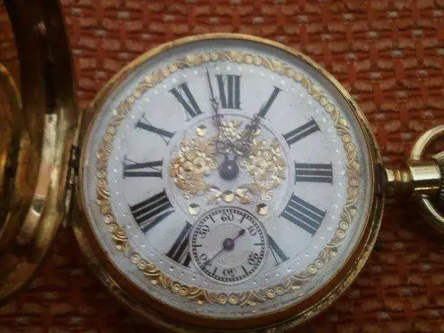

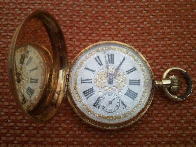

¿pueden darme información sobre este reloj de bolsillo?

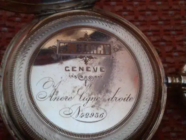

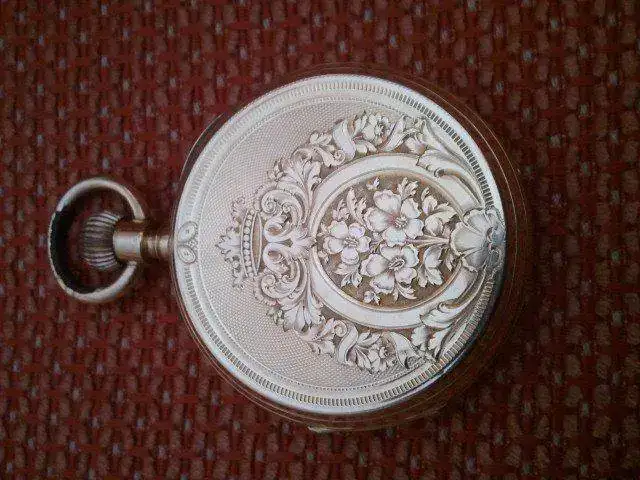

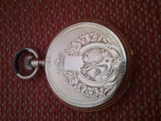

Hola jrsr , es un bonito reloj de tipo saboneta con esfera isabelina de finales del siglo XIX , para más información deberiamos ver el movimiento y los contrastes de la caja.
BUENAS NOCHES, GRACIAS POR TU RÁPIDA RESPUESTA. ¿A QUE TE REFIERES CON EL MOVIMIENTO Y LOS CONTRASTES DE LA CAJA? PUEDO PONERME MAS FOTOS CON DETALLES DE LA CAJA Y DETALLARTE UN POCO MÁS.

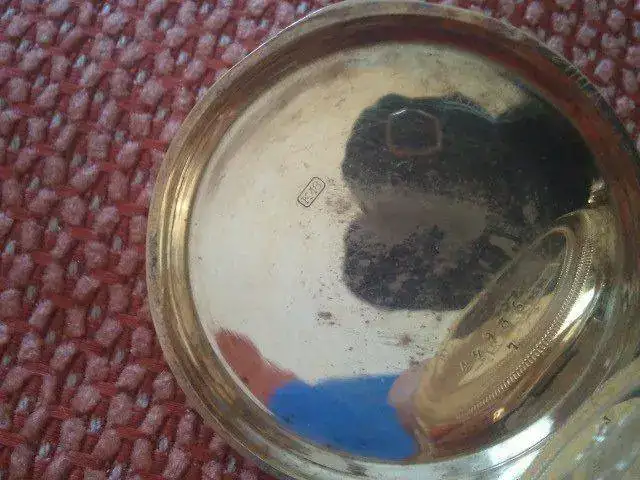

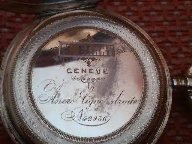

En la tapa que cubre el reloj esta grabado K18 y 36. En la otra tapa K18, 42936 y 7. En otra M. BARRY GENEVE ANCRE LIGNE DROITE, N° 42936.

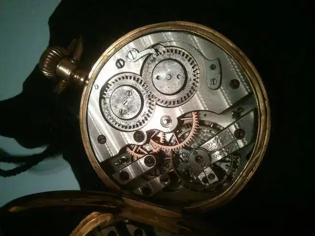

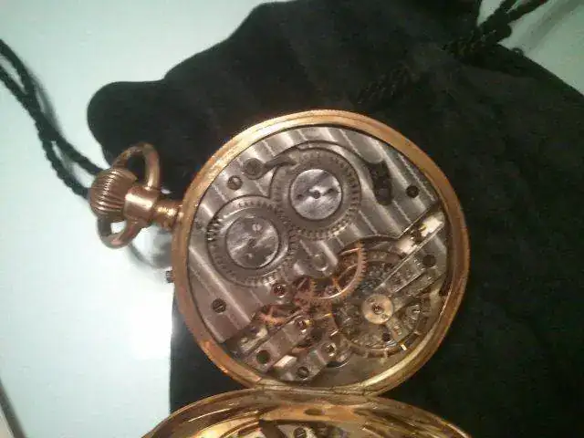

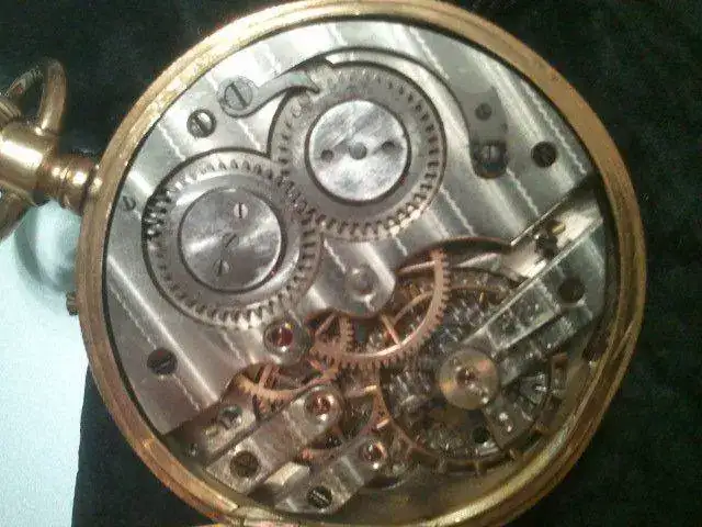

Te puedo decir que el diámetro del reloj son unos 5 centímetros. La maquinaria está en buenas condiciones pero no funciona porque parece que una espiral esta desenrollada.

No estoy nada puesto en contrastes del oro (¡poco oro entra en mi casa!:D), por lo que espero que no me tomes muy en serio.
el 18K creo que debe decir 18 Quilates, pero no veo ningún otro contraste, y debería llevar alguno más. Pero insisto, el oro no es lo mío, por desgracia.
El reloj, precioso, felicidades. Tempus ya te ha comentado.
El calibre me parece particularmente bueno; una pena que no funcione.
La espira está mal, tú mismo lo dices. Con un poco de suerte sólo está suelta y se puede volver a poner. Espero que así sea.
En caso de estar rota la cosa es más difícil. Encontrar una espira que le valga es mucho más difícil de lo que parece.
Estando el reloj en en ese estado exterior tan sobresaliente; teniendo en cuenta que a quien lo compró en su día debió costarle un congo; estando equipado con un calibre muy bueno... ¡qué quieres que te diga! Yo le pondría mucho empeño al asunto y trataría de devolverlo a la vida, que ese reloj se lo merece.
