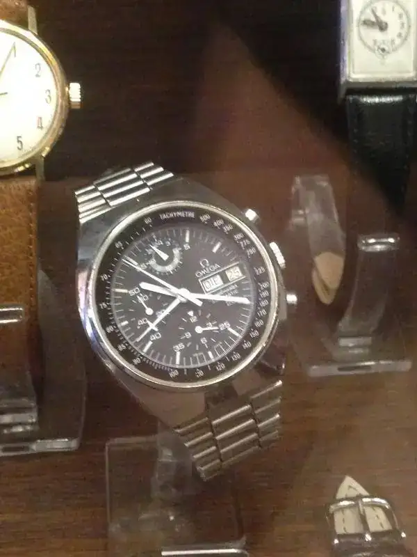

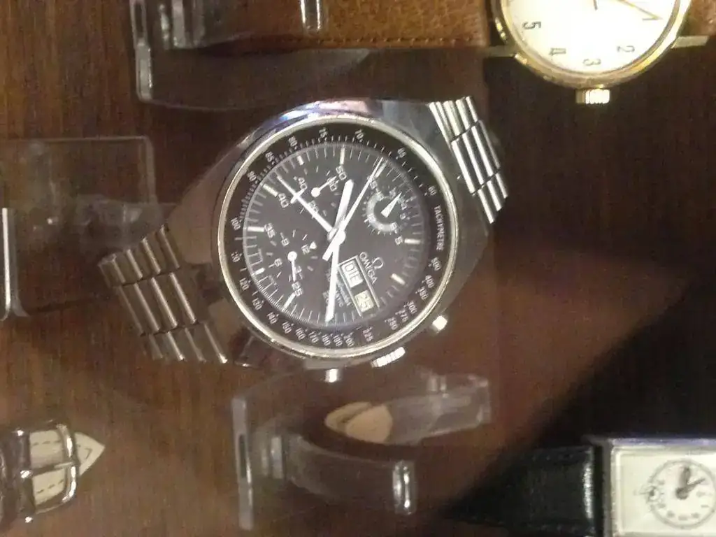

Pues eso, a ver si alguien me podría dar información sobre este Omega. Ya se que la foto no es muy buena::blush::.
Me han dicho que sería de finales de los ´70 principios de los ´80, la míni esfera superior és GMT, nunca lo había visto.

Hola compañero
Es un Speedmaster calibre 1045 y ref. ST 176.0012 de mediados de los años 70 muy probablemente. Llamado popularmente Mark 4.5 aunque eso es erróneo. Jamás existió ese modelo y si accedes al enlace que te han puesto verás, entre otras cosas, que el reloj que pones en fotos no lleva en su dial la inscripción "Mark". La serie Mark de Speedmaster está compuesta del II - III - IV y V en sus diferentes versiones de diales y cajas.
El calibre Lemania 1045 está, por lo general, muy bien considerado al igual que el resto de calibres Lemania. Robustos, fiables y de no muy alto coste de mantenimiento.
Se me olvidaba comentar que la subesfera superior, la de las doce, no es propiamente GMT. Se trata del típico indicador día/noche y no se puede ajustar de manera independiente.
Un pulsometer brezel está calibrado en lugar de velocidades en pulsaciones por minuto y se utilizaba por los médicos para medir pulsaciones cardiacas. Se inicia el crono , se cuentan 15 pulsaciones y se para, la aguja marcara las pulsaciones por minuto. No es el caso del bisel que muestras en la foto .
El bisel de pulsaciones, es exactamente lo que explica el compañero Clipo1. Muchos Breitlings llevaban una graduación en base 15 pulsaciones en los primeros 15 segundos de recorrido de la aguja segundera.
Hasta donde yo se, no existen biseles de pulsaciones o "pulsations" para ese modelo que lleva la escala taquímetrica impresa en el cristal.
Los Speedmasters "no mark" si tienen ese bisel pero los marks creo que no.
