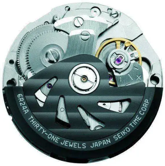

Me gustaría recabar información sobre el calibre de mi Ananta Doble Retrógrado, ya que la que poseo es bastante escasa. Sé que
pertenece a la familia de Seiko 6R20 pero entiendo que es 6R24 debido a su complicación doble retrógrado. Sé que "late" a 28800
alternancias, que posee 31 rubies, que consta de 224 piezas, su reserva de marcha es de unas 48 horas y he podido comprobar
que es extremádamente preciso (estará bien ajustado, supongo)
Me gustaría saber acerca del volante, la espiral, el antichoque, materiales de construcción, equivalencia por calidad con ETA...etc.
Si algún sabio relojero puede aportar más información me gustaría conocerla.
Foto del calibre en cuestión:
Muchas gracias, un saludo.

Poco puedo decirte que no sepas,
Parece ser un movimiento de gama media-alta, que llevan algunos Ananta, usan una espiral de Spron510,...
es un movimiento,
-Con indicadores retrógrados para día y fecha
-indicador de reserva de marcha
-27'4mm de diámetro
-31 joyas
-late a 28.800 A/h
-tiene una reserva de marcha de 45horas
Me parece un movimiento interesante, que se sale de lo habitual y que, al ser manufacturado, tiene una gran exclusividad.
La foto de arriba comenta que algunas piezas están hechas con MEMS (Micro-Electro-Mechanical Systems), es un sistema de alta tecnología para fabricar piezas muy pequeñas con gran precisión.

Hola Johannes.
Desconocía lo de la espiral spron510, parece ser que es de gran calidad, según he encontrado en un artículo:
"Ponemos a prueba a Daniel Bolognesi a cargo del departamento de Horologerie. Nadie nos ha sabido explicar aún por qué es tan difícil fabricar espirales de balance. La ciencia de los elementos de regulación es de lo poco que aún falta en la ascesis de esta casa hacia el autocontrol estratégico. “Lo verdaderamente complejo”, nos dice, “no es hacer el espiral sino lograr la aleación metálica de origen que ofrezca el coeficiente térmico correcto para pasar del frío al calor sin alterarse en una prueba de regularidad”. Al parecer sólo la empresa alemana Vacuumschmelze, que produce el metal para los cinco fantásticos que cuentan con muelles de balance en Suiza, tiene el secreto. Y Seiko en Japón con su Spron 510. Y mientras la institución Scheufele invierte para integrarse al club, en
Fleurier se centran en objetivos más tangibles como el balance Variner, un regulador patentado que permite orientar sus masas periféricas sin necesidad de raqueta para el ajuste".
Muchas gracias por el aporte.
