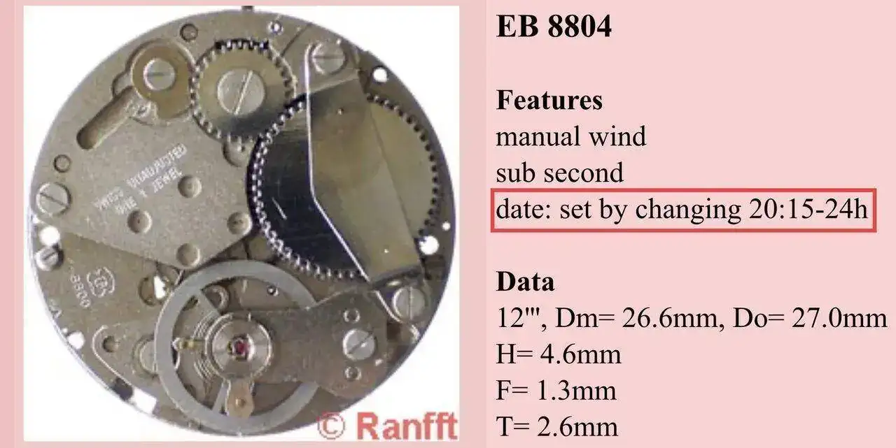

A ver, me gustaría información sobre un calibre eb 8804 con calendario,
El caso es que la tija no tiene paso del calendario, solo pasa cada 24h recorridas, esto es normal???
Completamente normal, compañero. Ese calibre no tiene cambio rápido de fecha. Para ajustar la fecha, cuando haya hecho el cambio, tienes que volver hacia atrás, hasta las 9 y repetir el proceso. Así sucesivamente hasta conseguir la fecha deseada.

En vez de retrasar hasta las 21h, aquí dice que hasta las 20,15h.
Reacciones: sergiowilde y Usuario eliminado 105032

Tienes que hacer el ciclo completo y bien. Si se te salta para atrás hazlo entre las 8,30 y la una. Si ves que a la una también engrana hacia atrás dale un poco más de holgura, hasta la 1,30 o las dos. No hay otra manera.
