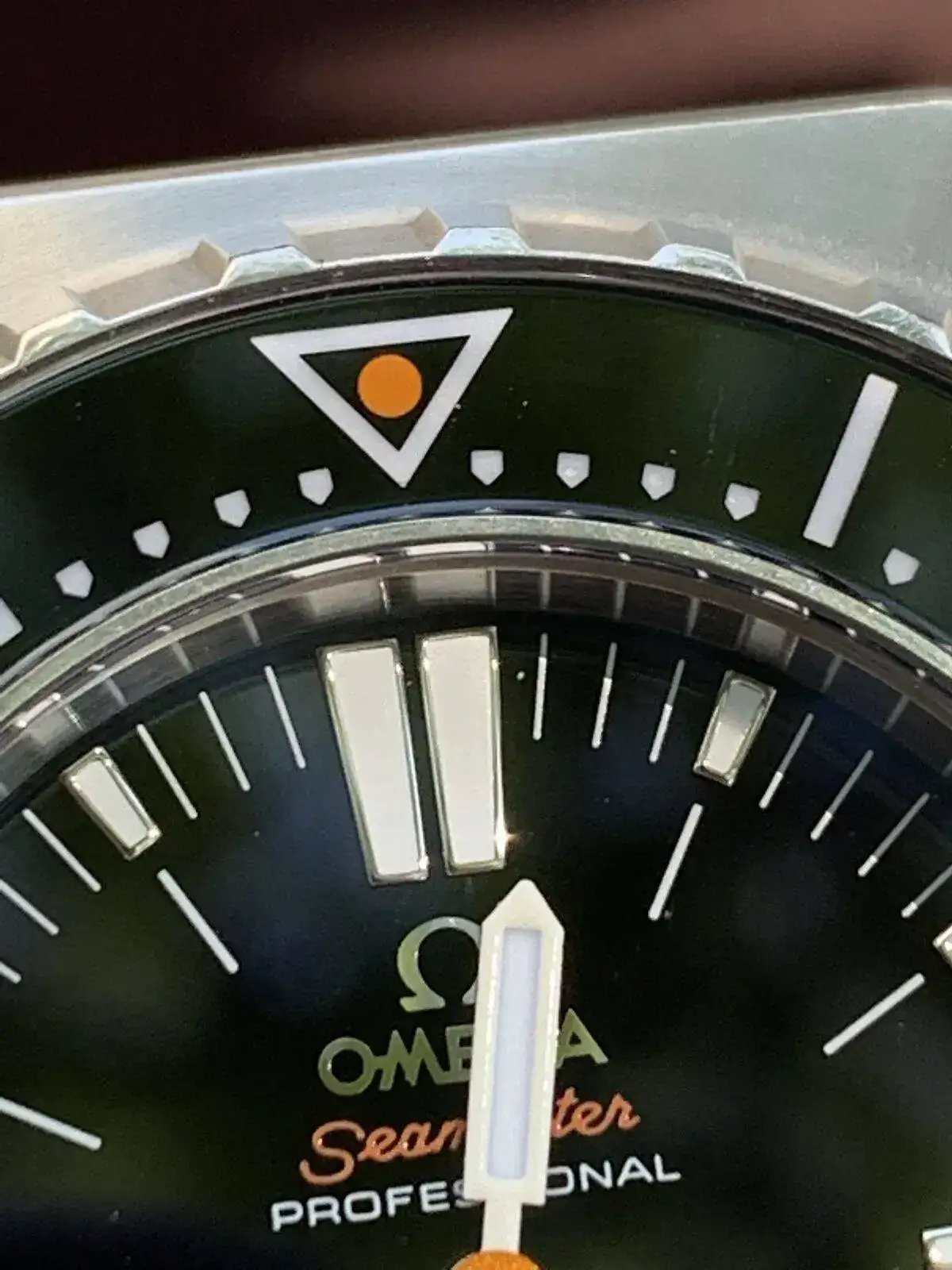

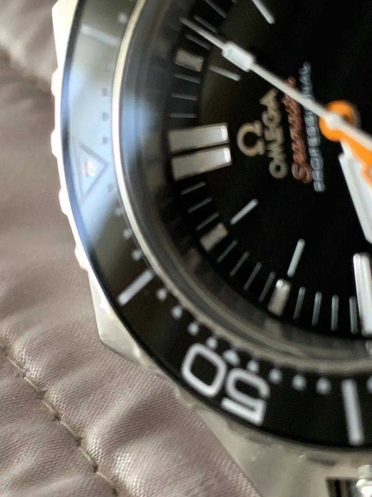

Hola a todos,
Ayer cus do me fui a poner mi Ploprof he visto algo raro en el bisel, justo en el círculo naranja dentro del triángulo a las 12, justo donde en otros relojes iria un insert.
No ha llevado ningún golpe y es justo donde la coloración naranja. Iré por el SAT a ver pero… alguien tiene idea de que ha podido pasar??
Muchas gracias de antemano,

A lo mejor no has notado el golpe por que quizás ha sido un simple roce.
Y como es lógico no es normal que se caiga por ese motivo.
Con casi total seguridad habrá que cambiar el insert
A ver que te dicen en el sat

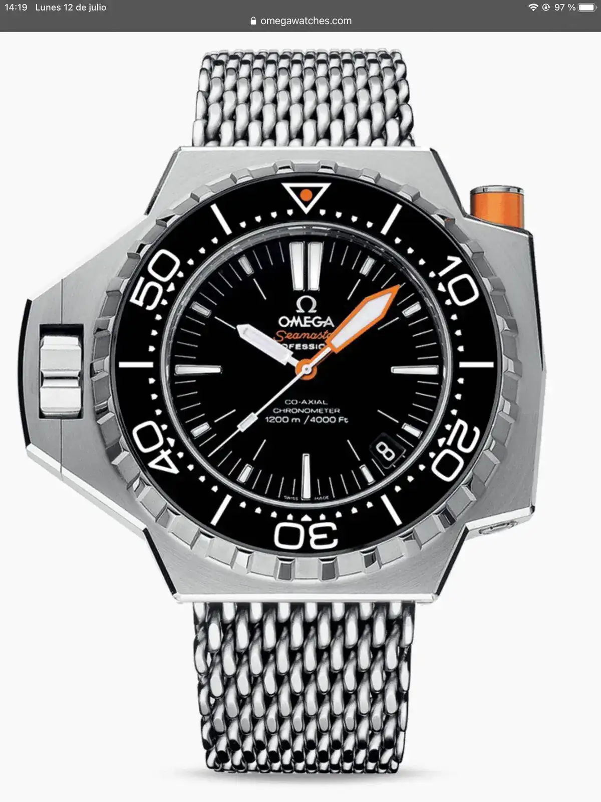

Pd. entiendo que debe tener relieve, pero en las fotos de la web de Omega no lo parece
No no, no va en relieve. El bisel es un cristal de zafiro liso.
Y si fuera un golpe, que siendo zafiro ya es raro… es justo donde el circulito. Parece que ahí la pintura o el material que sea se ha soltado… pero es que va por abajo del cristal. No tengo ni idea de que ha pasado!

A nivel de luminiscencia se aprecia alguna diferencia? Quiero decir, si se hubiese desprendido la luminova entiendo que que ya no se iluminaría de la manera ordinaria sino parcialmente o similar…
Yo lo tengo y lo que muestras me parece una cosa extrañísima… porque miro el mío y me parece casi imposible sin dañar el bisel. 🤔
Reacciones: Doncainastyle

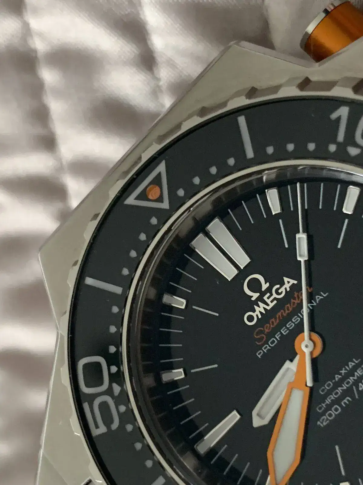

Mirando con detenimiento el mío creo que puedo aventurar una respuesta.
El insert del bisel es una pieza gruesa de zafiro transparente totalmente lisa por su parte superior, y todo lo que muestra (círculo negro, punto naranja y luminova) es aplicado después (pintado, adherido o mediante el proceso que sea) por su parte interior por capas, para quedar así protegido contra roces, además de darle profundidad.
Parece ser que en el tuyo es como si la aplicación del punto naranja se hubiera "arrugado" por la razón que fuera y se hubiera separado de la parte interior del bisel, al igual que hace un adhesivo de vinilo sobre un cristal en algunas ocasiones.

Gracia Tazio Nuvolari. Esa sensación me da a mi tambien… menuda castaña. Voy de camino a casa a ver cuando me vence la garantía… estoy ahí ahí…

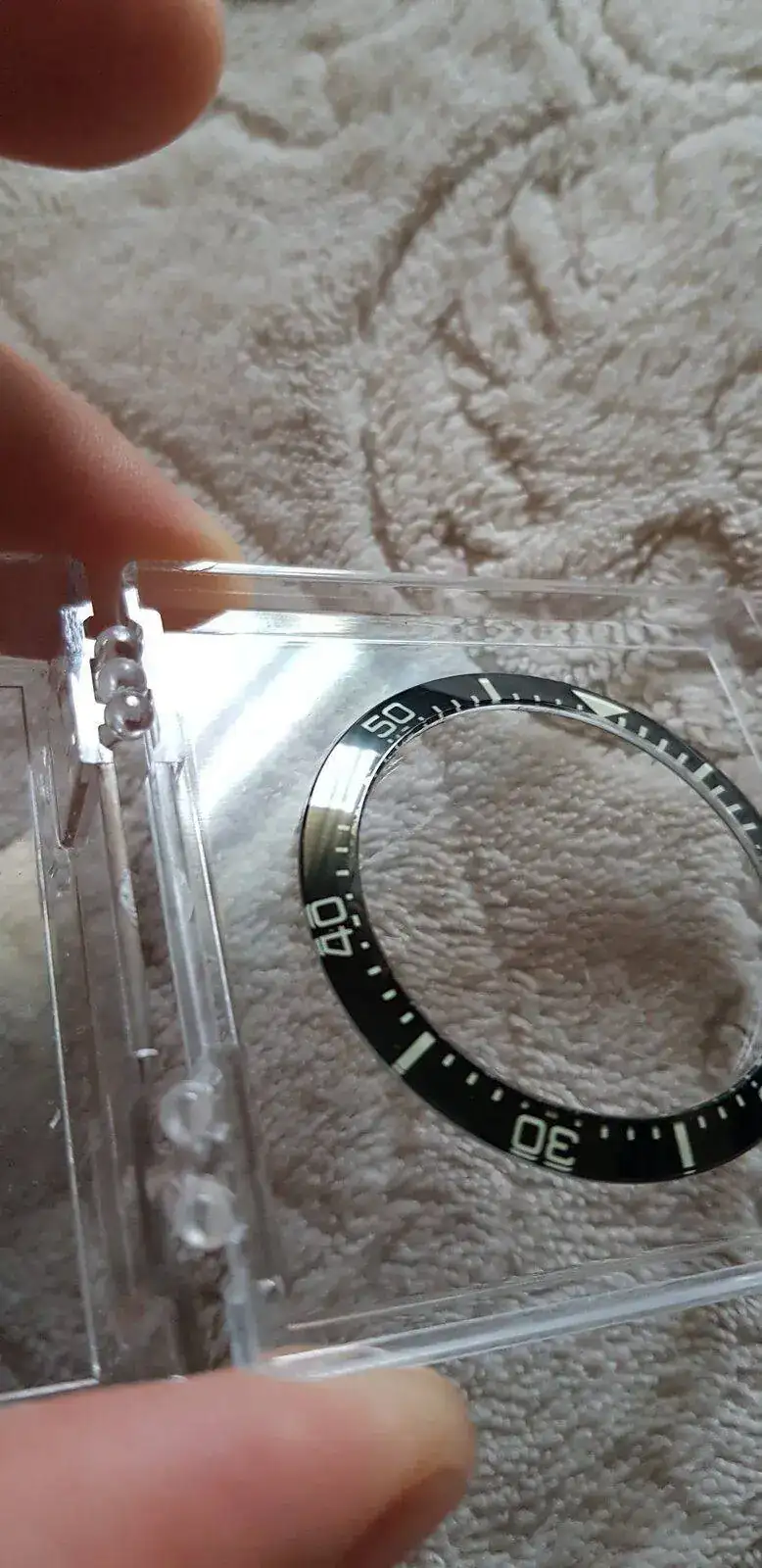

Buenos dias a mi me paso con otro inserto de zafiro. Lo pedi al long island de USA y me llego con un defecto parecido al sullo . El dicho defecto se parecia mucho a una borbuja o como si estuviera despegada la lamina de abajo. Y si la parte de los marcadores es una lamina pegada .

Buenas tardes. Seguramente habrá lkegadnn in defectuoso y no lo viste ? O paso ahora? En todo caso debería responder la garantía. Por golpes no creo que pase eso ya que este zafiro es muy grueso y resistente a golpes incluso raya duras Espero te lo solucionen los de omega Recuerda que son 5 años de garantía a partir del 2017 si no recuerdo mal
Te dejo una foto del mío al cual le doy mucho uso
